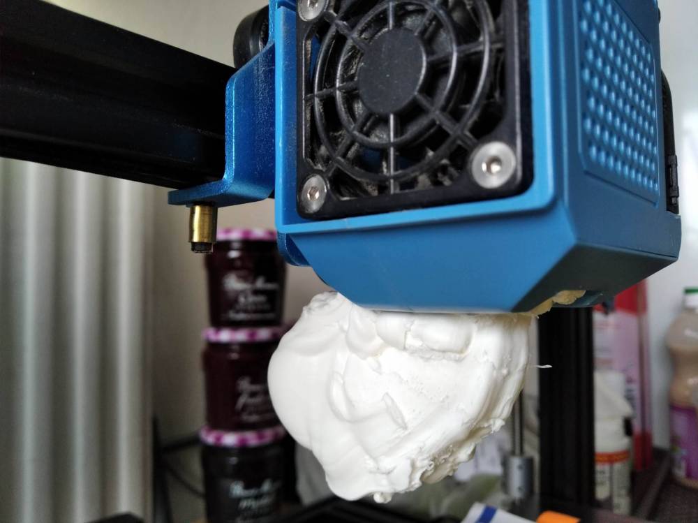

hey je reviens vers vous , j'ai fait un peu près tous les conseils que l'on ma donné ! Le résultat : Ca fonctionne Je n'ai pas eu a faire un gateau de PLA quel chance ! MAIS car un soucis ne vient jamais seul ... Mon autre CR10V2 c est mise a déconner ... Ca ma foutue un petit coup au moral mais bon c est la vie... Je présume que la thermistance du plateau ( bed) est morte. Ci joint deux vidéo prise ou je montre le problème affiché par l écran LCD . Puis une fois l'imprimante reset au moment de resume print : Le bloc d'extru fonctionne bien donc pas de soucis de ce coté la . Je précise que j'étais en train d'imprimer une pièce de 1KG de PLA Quel plaisir . Et quand je fais RESUME PRINT, ca chauffe, au niveau des valeurs du bed ca ce stabilise mais ensuite après que l extru est un peu bougé ca ce fige. Et la plus rien . Ca reste comme c'est. un idée ? Si je dois changer le plateau chauffant , savez vous ou je peux me fournir pour ne avoir un assez rapidement ? Merciiiiiiii

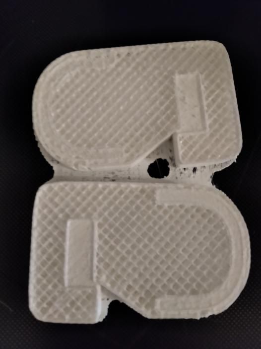

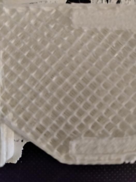

J'ai un petit soucis avec ma CR10 V2. Les prints que je fais ont un effet mousse... Je ne sais pas quoi faire. J'ai changé la buse, le PLA , refait 7 fois le bed ( pour être sur) .... Il n'y a pas de bouchage , j'ai nettoyé les ventillo... La je ne vois plus . Une idée ? Peut être la thermistance qui fatigue ?

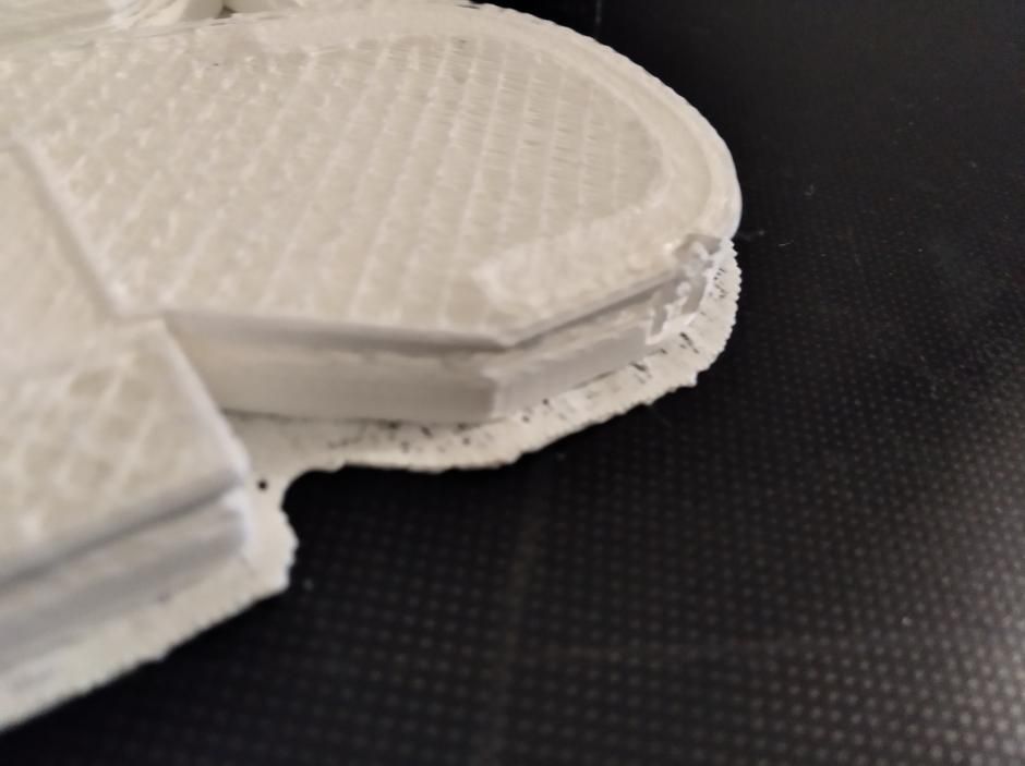

impression qui se décolle dans les coins

Je déterre un peu le sujet car je me suis posé une question : Il est fait mention du blue tape / 2090 3M / scotch bleu , vendu assez cher chez plusieurs revendeur. C'est un scotch de masquage tout bête , mais je me demandais si en substitue , un scotch de chez action pouvais suffire . Je ne vois nul par d'indication contre la chaleur. Certain d 'entre vous on testé ? y'a t'il un risque a tester un scotch qui au final n'est pas fait pour ca ? Ou la seul contrainte est de ce voir nétoyer les résidus de colle sur l'imprimante (bed)... https://www.action.com/fr-fr/p/ruban-de-masquage-3/ Pour le moment je n'ai utilisé ce ruban que lorsque j'étais amené à peindre mes prints. -

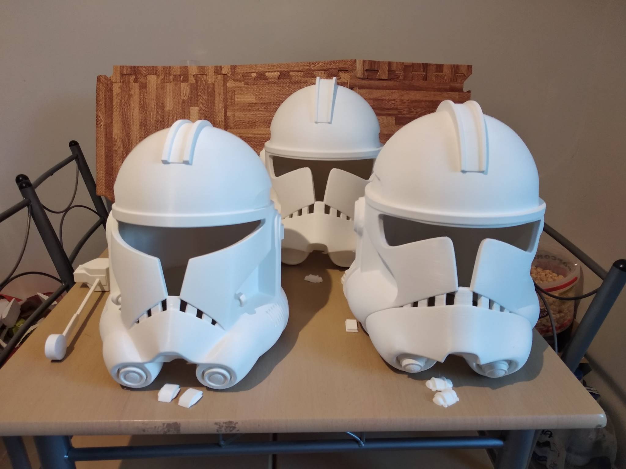

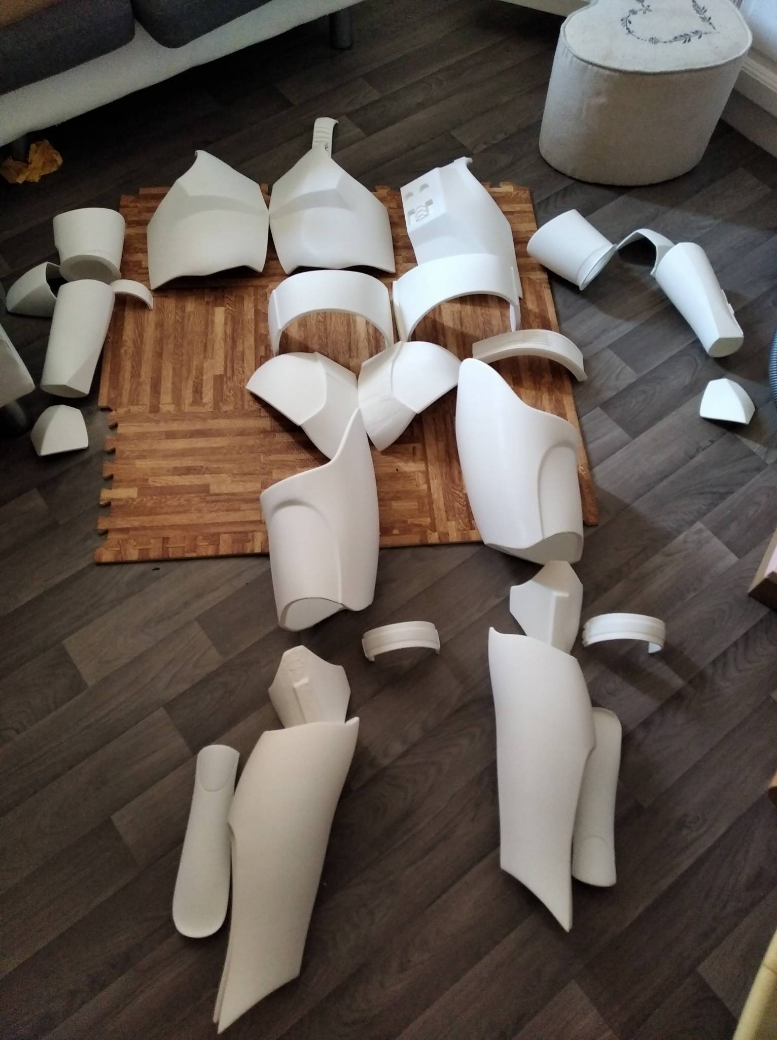

Petit actualisation de mon projet : J’ai pu imprimer plusieurs casques ! un rendu superbe Quelques infos pratiques en vrac pour ceux qui voudraient ce lancer : – taux de remplissage 2o pourcents – Pour ma part j’apprécie une base radeau, mais ce n’est pas obligatoire -6 pourcents = taux de remplissage des cales -ne pas mettre de cale au milieu du casque , le rond du crâne n’en a pas besoin. – En théorie , un casque consomme une bobine entière . Pour ma part je les ai imprimés avec une CR 10 v2 en une seule fois . – Le temps d’impression varie suivant la configuration entre 5 et 6,5 jours . – Je recommande d’acheter les fichiers 3D ou les faire soit même, car ceux trouvés gratuitement ne sont pas d’une qualité transcendante. – Vitesse d’impression pour une CR10 V2 = 50 mm/s, au-delà de 60 il y a des risques de décalage Je joins mon G-code, il est, je pense, loin d’être parfait , mais au moins il à le mérite d’exister haha : G code de démarrage : G21 G28 ; home sur X, Y et Z G1 Z10.0 F6000 ;MOVE PLATEFORM DOWN 10 MM G29 ;Bed Level G92 E0 ; Reset de l’extrudeur M117 Purge Extrudeur ; Affiche "Purge Extruder" G1 Z1.0 F3000 ; Déplace Z de 1mm pour éviter de frotter G1 X0.1 Y20 Z0.3 F5000.0 G1 X0.1 Y200.0 Z0.3 F1500.0 E15 ; Trace une ligne G1 E27 F3000 ; Retracte 3 mm de filament G92 E0 ; Reset de l’extrudeur M117 Purge Extrudeur finie G1 Z1.0 F3000 M117 Impression G code de fin : M104 S0; Coupe l’extrudeur M140 S0 ; Coupe le lit G1 X0 Y295 F1000 M84 ; Coupe les moteurs M106 S0 ; Coupe les ventilateurs M117 Terminée Encore une fois, j’ai un auto Bed ! Ça n’a pas été chose facile d’imprimer ces casques , de les rendre parfaits ( à mon sens), mais j’y suis arrivé. Si vous souhaitez vous lancer et que vous ne disposer par d’une imprimante , sachez que c’est faisable , mais chronophage , couteux, et qu’il faut de la place chez vous ! Je me suis aussi lancé dans l’impression d’une armure clone que j’ai terminé ! Je m’étais fixé 1 mois , j’en aurais mis 14 jours de plus . Cette fois n encore plus chronophage que les casques il m’est arrivé de me réveiller la nuit pour m’assurer que tout allé bien , et parfois lancer d’autres pièces d’armure. Plus de 10 KG de PLA , 3 buses, plusieurs prises de tête ne seraient ce que pour enlever les cales... Mais le résultat est là ! Ce qui donne une fois assemblé ceci : Je ne recommande clairement pas ce projet pour des débutants , à moins d’avoir du temps à revendre. Ayant dû composer avec mon travail et ma vie perso j’ai été bien content de réussir à terminer ce projet et pouvoir passer à d’autre impression ! À l’avenir , je ne me fixerais pas un temps imparti pour faire ce genre de réalisation. J’espère en avoir aidé ( voir inspiré certain ?)! En espérant que vous réussirez vos projet et print ! Que la force soit avec vous ?!

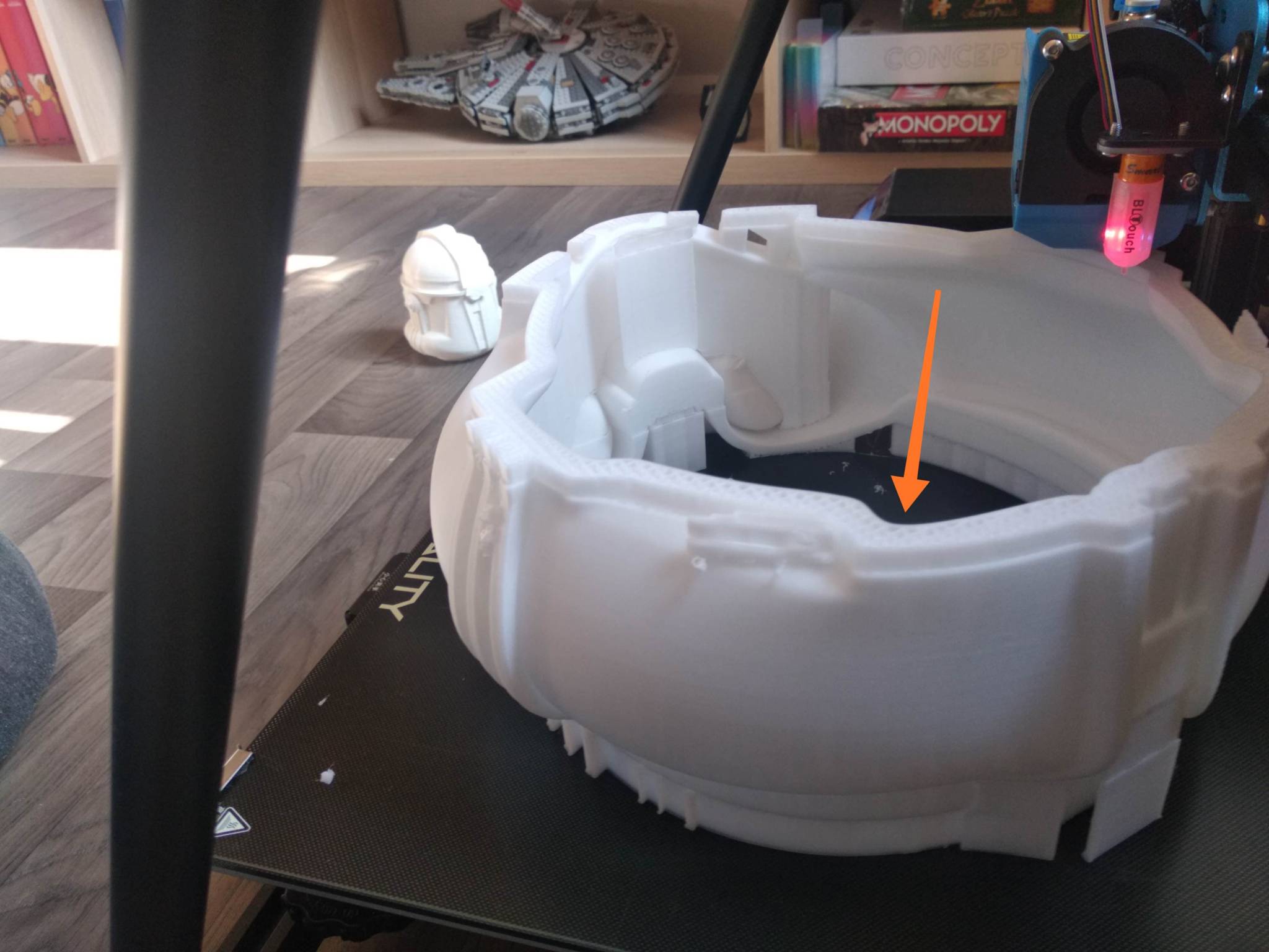

J'ai pas encore oublié , mais j'ai encore 5 jours d'impression sur la pièces que l'on voit plus haut Je me mets un moment pour filmer le début de la prochaine pièces ! Pour le bruit pour moi c"'est le fait que ca ce rapproche de la base qui tire le filament . Je pense pas que j'ai à m'en faire (pas de soucis malgrès plusieurs dizaines d'heures de print) -

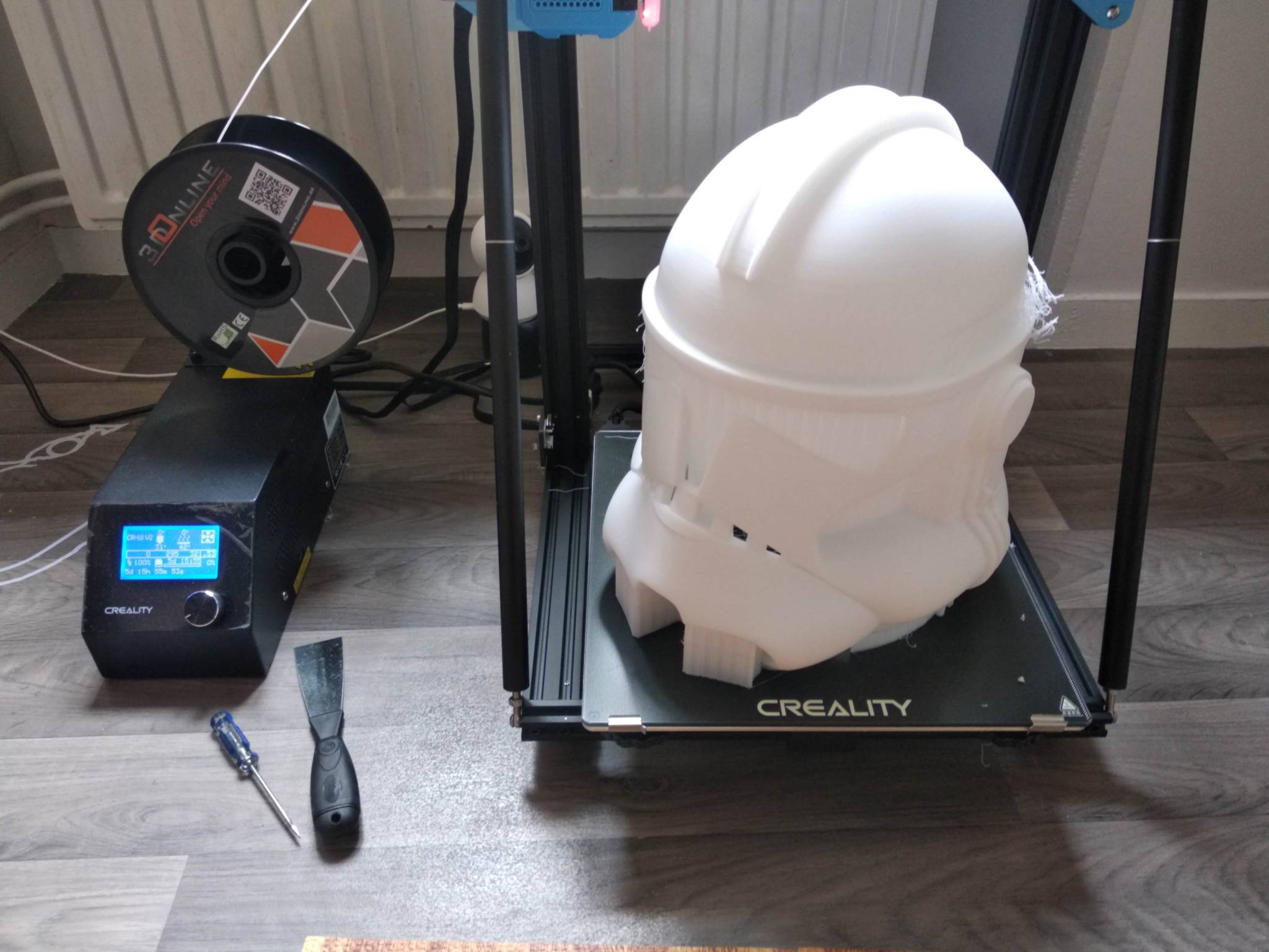

je vais essayer kes supports expérimentaux , pour la vitesse d'impression je lance le casque taille réel donc je vais tenter à 100 pour avoir un compromis entre qualité et rapidité surtout que j'ai réglé cura en dynamic qualité 0.16mm ^^ je pars pour 7 jours d'impression Je fais les premiers test mais pour un angle à 60 degrés ca me rajoute 400 Gr de PLA et 4 jours de print ^^ Je pense que ca ne va pas être tip top dans mon cas précis ! Je tente des réglages Vous savez pourquoi l'imprimante quand elle est sur le coté gauche fait ce bruit la ? Rien de grave ? Je précise que sur la vidéo le bruit est un peu amplifier face à la réalité . video-1587585673.mp4 Ca me stress un peu mais je pense que c est une sorte de vribrassion quand on s'approche de la partie gauche de la machine . Donc ca doit être normal . La machine n'a pas l'air de forcer. -

Oui ca fait une sorte de gros trait tout le long gauche du plateau , je te prends une vidéo quand je relance un print dans la journée . Avant d'en relancer une il faut que je regarde pour enlever plus facilement mes supports j'ai endommagé mon prototype de casque en les enlevant ( alors que je faisais aussi attention que possible ^^). Il est vrai que j'ai vraiment du mal à enlever les supports.... ^^ -
