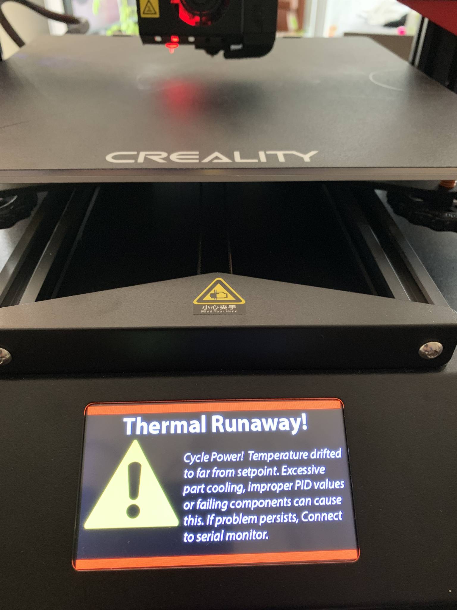

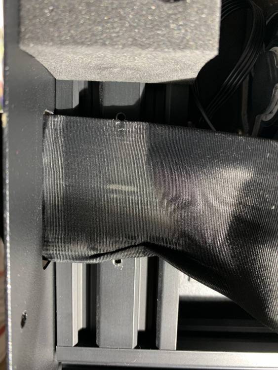

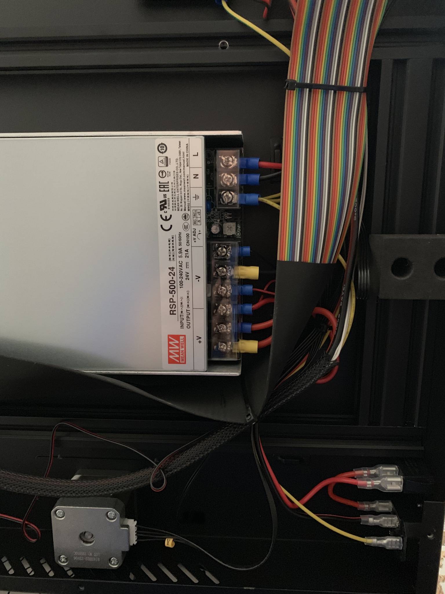

  2. Bonjour j ai débranché la prise avec les fils blanc qui vont sur le plateau j’ai eu de suite l’erreur thermal et les fils rouge et noir du plateau j’ai bien du 24 volts il y a surement un cours circuit sur le plateau mais avec la mousse pratiquement impossible a enlever je vais voir si il m’en envoie un autre. mais part contre c’est incohérent que malgré le changement de firmware ça se lance et ça fait n’importe quoi et leur firmware a eu n’étais pas pour le bltouch ca c’est donc enfoncer dans le plateau j ai coupé de suite le courant et mis lzur firmware d’origine en 1.70 avec bltouch et la meme avec température a zero ca ce lance au millieu et elle fait plus rien ! apres le plateau il restera l’alimentation a changer et le petit boitier au milieu après je ne vois pas d’ou ca peut venir.

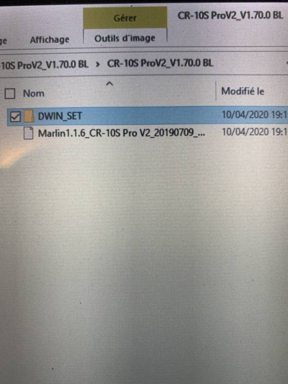

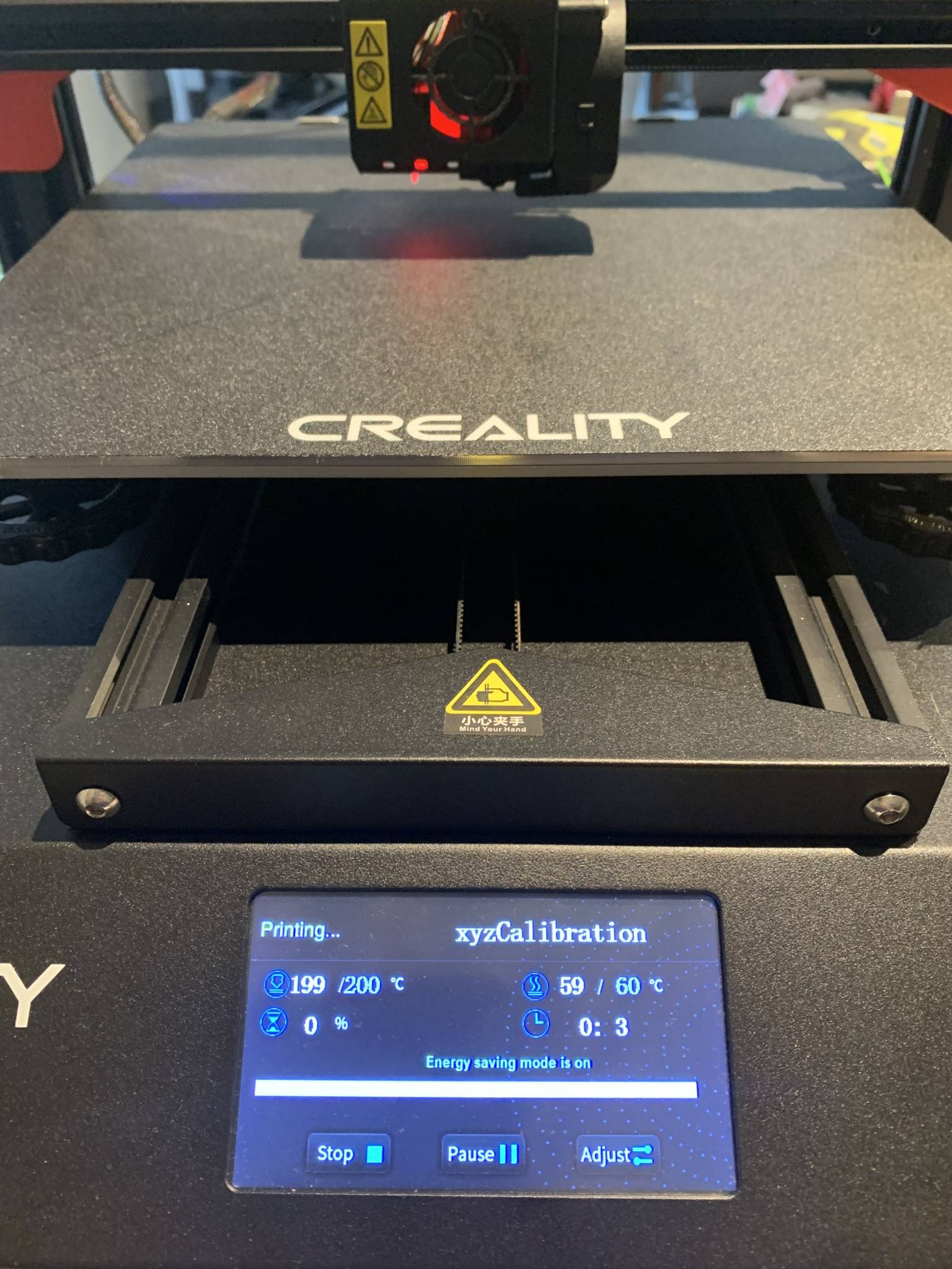

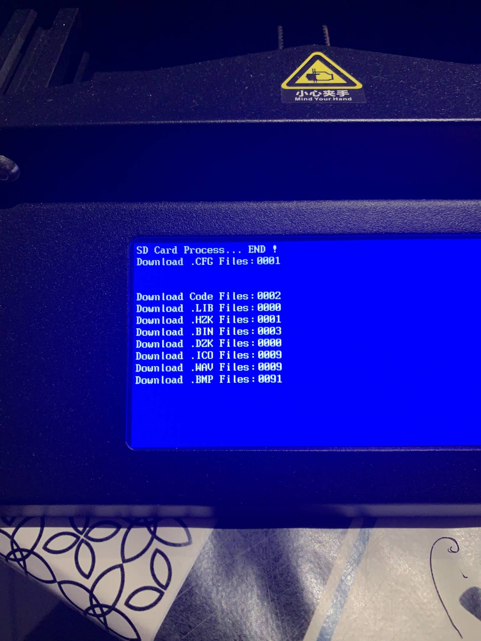

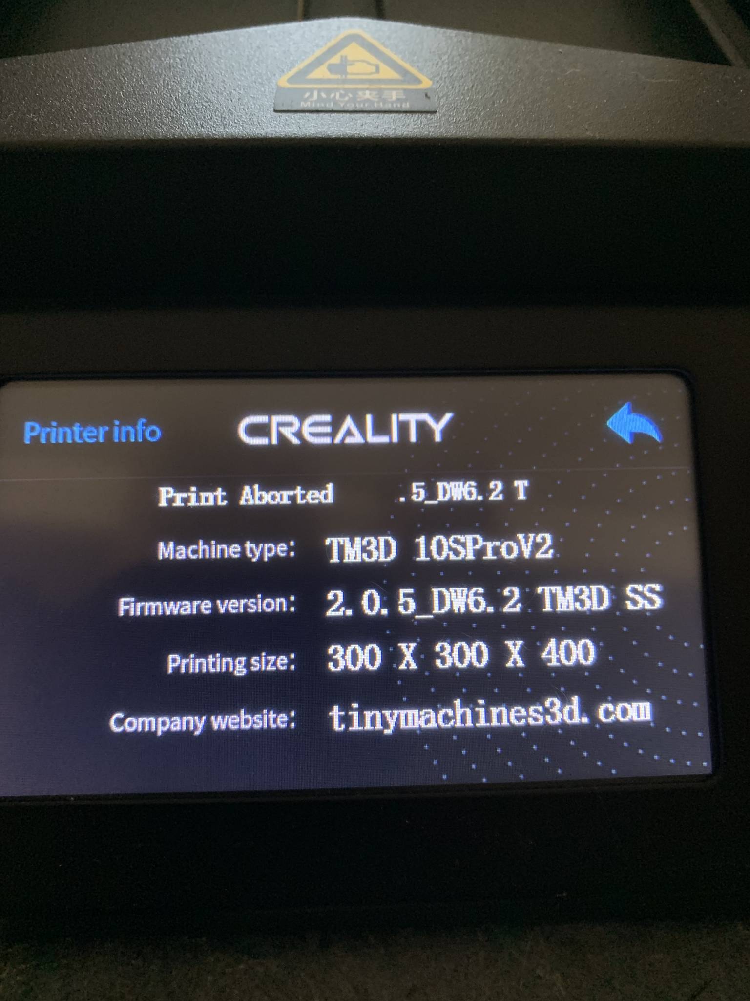

  3. Bonjour merci pour vos réponses j’ai suivis ton conseil avec le firmware tiny pour le coup niveau reglage du plateau ca plante mais apres le reglage manuel j’ai lancé une impression qui a démarré... j’attend 4 a 4 pass et comme quand je l’ai reçu elle est reparti posséder... sérieux je comprend pas il me reste l’alimentation a changer y a plus que ca je ne vois meme pas ce que je pourrais faire d’autre a part la jeter maintenant !!! j essaye de mettre photo du firm et petite vidéo alors que la CM a été changer.... DF3B468C-0AE7-44E7-8EE7-80732F246C84.MOV

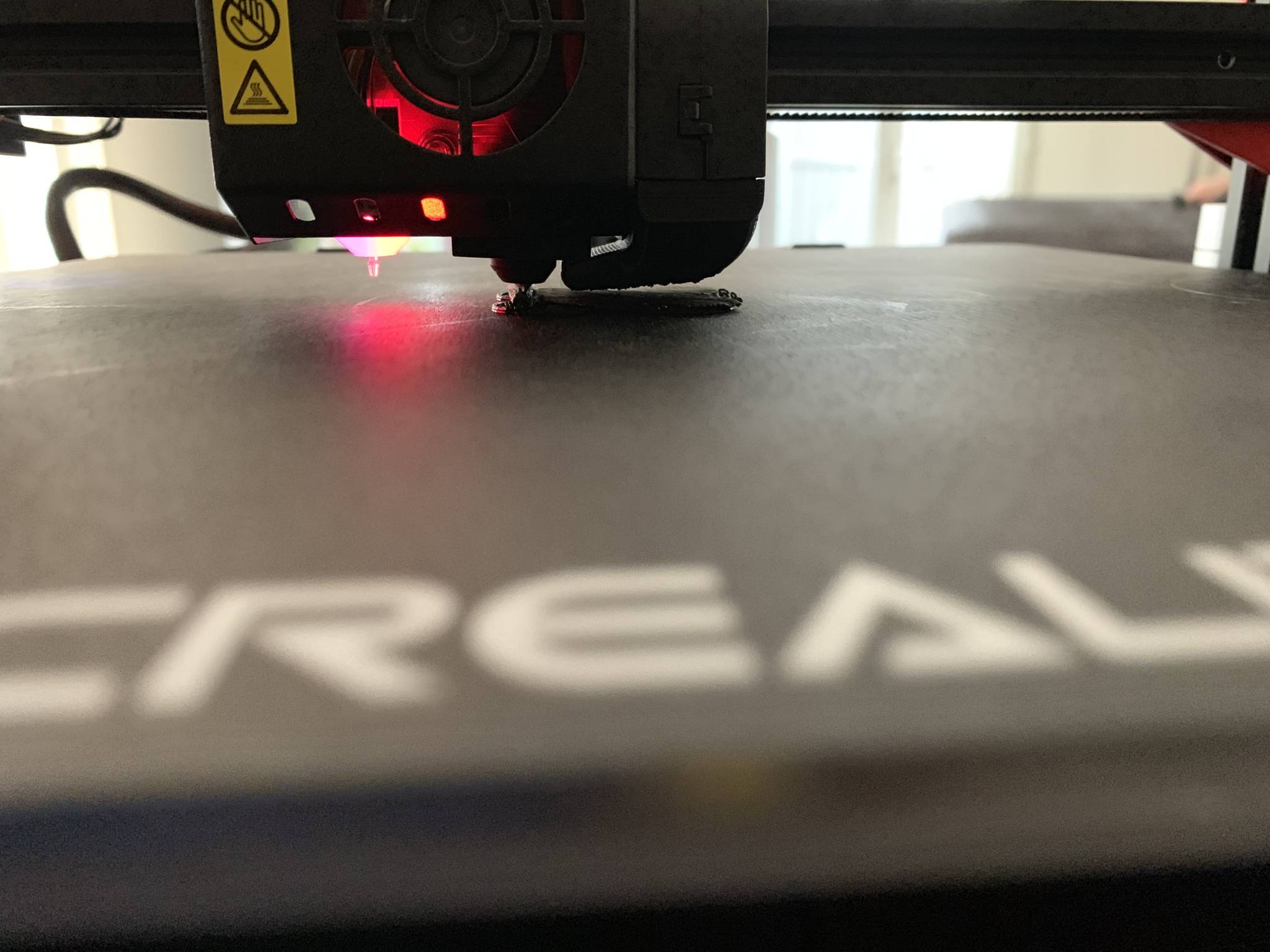

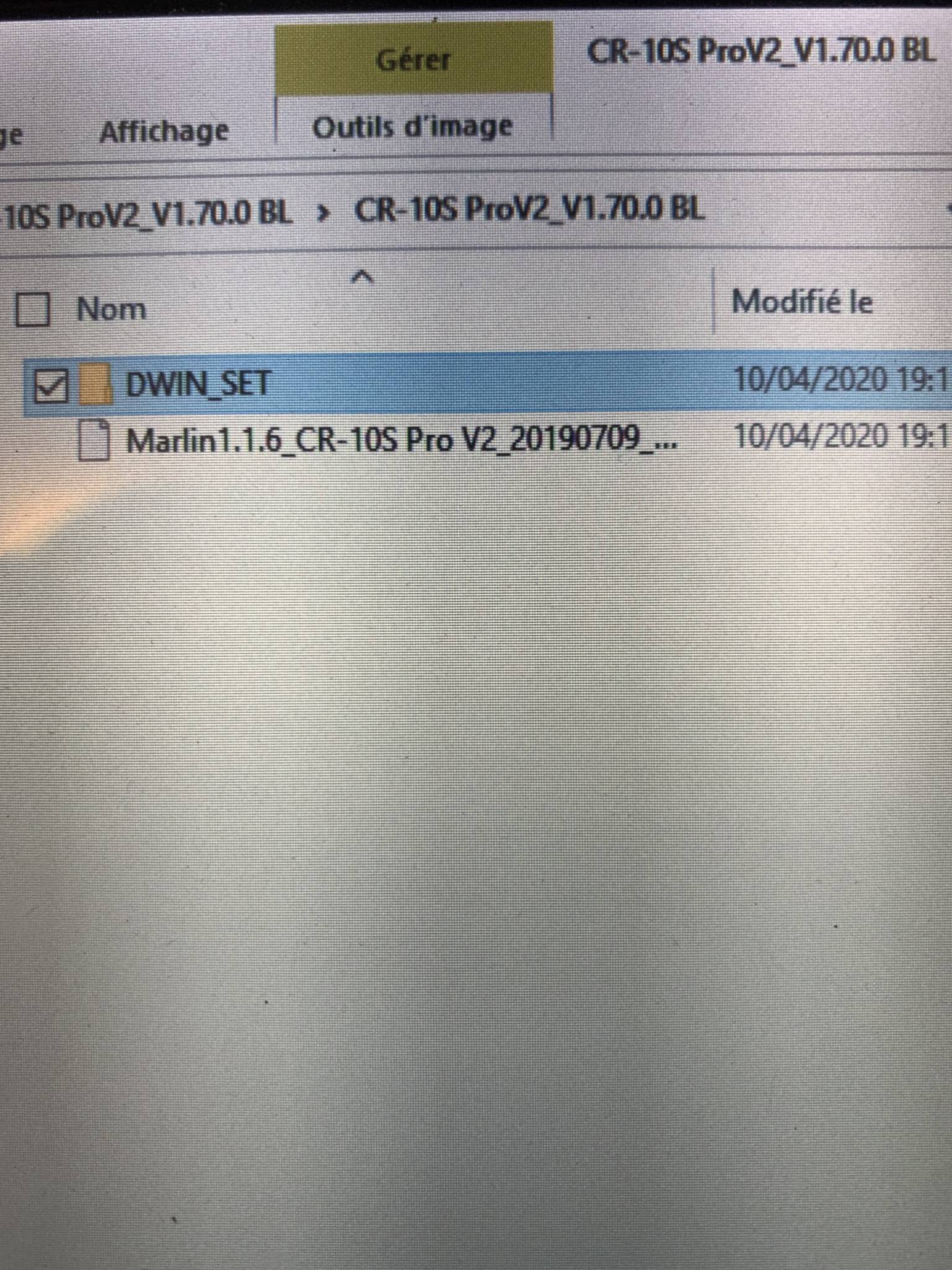

  4. bonjour Je reviens vers vous pour la suite de ma cr10s pro v2 alors j'ai acheter une CM toujours pareil !!! Après avoir essayer de m’exprimai avec creality (le support) ils m'ont envoyé une carte mère mais le soucis au branchement la CM était programmer avec l'autre système que le BLtouch j'ai donc reprogrammer le firmware et la !!!! je la calibre je règle mode auto pla je lance une impression et exactement comme au début erreur thermal !!!! Je continue avec le support qui me demande maintenant de démonter le plateau (bed) pour chercher un cours circuit !!!! ce qui est impossible avec l’espèce de mousse qui est bien coller dessous ! je test quand même le courant j'ai bien du 24 v ! J'ai quand même insisté pour lancer des impression et maintenant un coup elle va pour ce lancer et erreur thermal ! j'insiste je met n'importe qu'elle fichier en mettant le bed a 0 elle va pour lancer l'impression se met au milieu et absolument aucune impression se lance !!!! même le fichier que vous m'avez donner ici sur le fofo rien ne ce lance la buse chauffe bien j'ai même le début du fils qui sort mais elle reste au milieu et refuse d'imprimer !!! J'ai eu l'occasion de racheter une cr10s et par contre la aucun soucis elle a fonctionner parfaitement c'est donc bien ma cr10s pro v2 qui a un sérieux soucis comme j'ai dit au support le plateau chauffe beaucoup du coté gauche et très peu coté droite exactement comme a l'ouverture de l'imprimante sauf que la elle n'imprime plus du tout ! Je commence vraiment a désespérer j' ai mis le firmware 1.70 le bltouche fonctionne nickel il prend bien les repères franchement j'ai beau tester j'ai changer 2 carte mère et je pense pas que ce soit le plateau qui maintenant empêche de lancer une impression .... Si quelqu'un a une idée ou des idées moi la je suis a cours de tous ... @ bientot Freeman

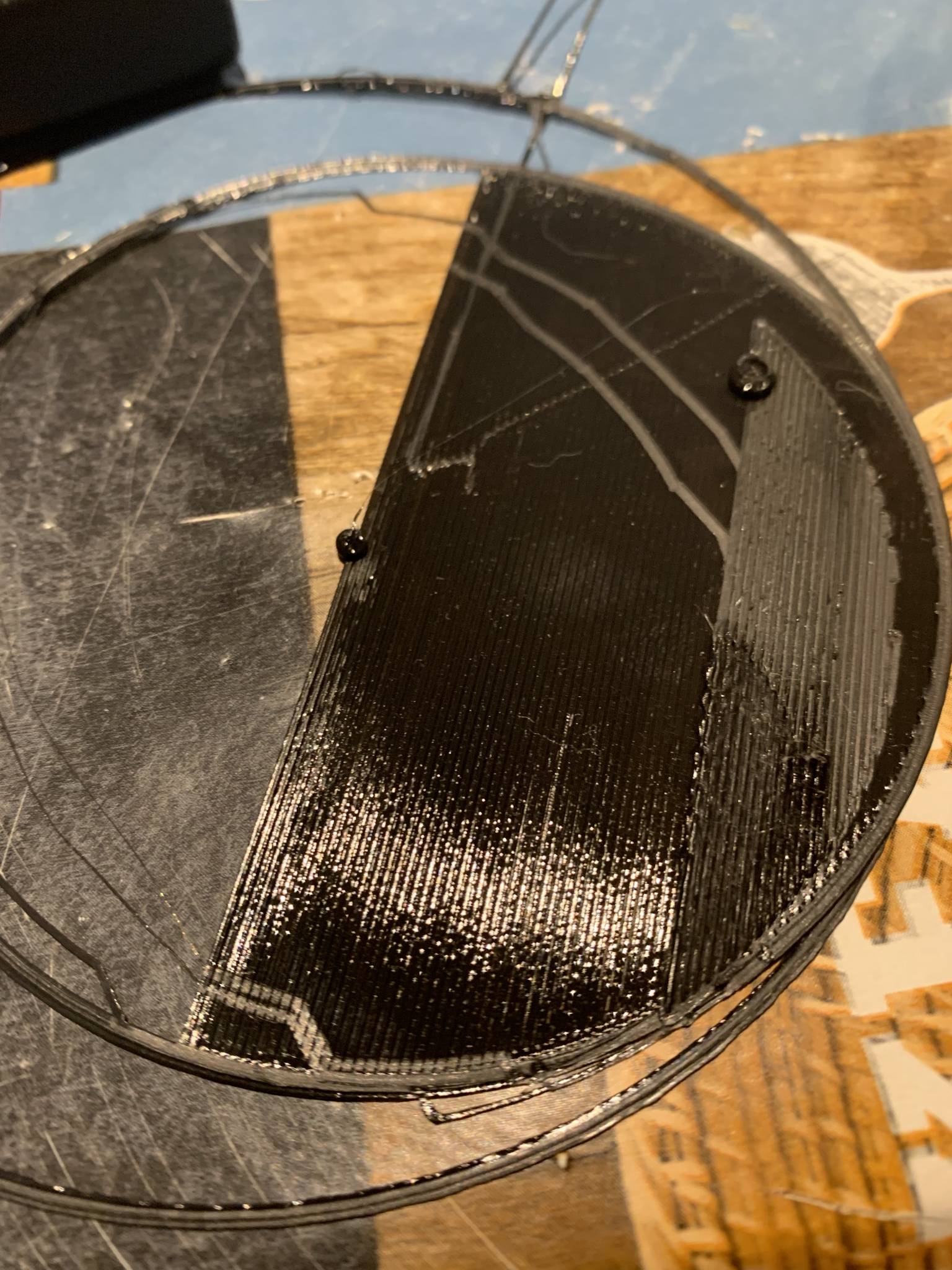

  5. Bonjour je suis reparti a zero comme si je l avait reçu j.ai donc tous vérifié les réglage des axes j’ai même pris la vidéo de creality pour faire les mêmes réglages a la lettre je lance avec le slicer creality profil cr10s pro je met sur clé 1go a moi je lance l’impression ça c’est remis à déraper !!! le firmware a été reprogrammé les reglages encore effectué du bed la seule panne qui revient pas c’est le message THERMAL je lance une impression et pareil a la 2 eme couche elle fait du sur place mais plus aucun clac. je sais plus je laisse tomber j’attend de recevoir la carte que j’ai acheté. merci a tous le monde

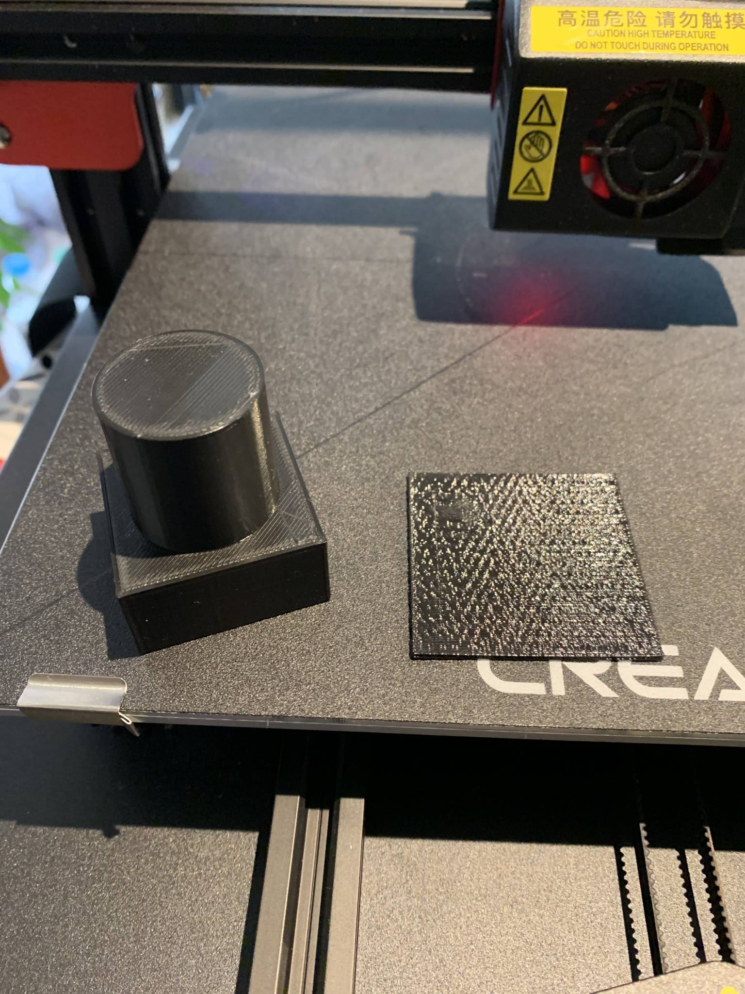

  6. j'ai pris le slicer creality j'ai lancé un gcode sur sd la ca s'imprime ! je viens d'acheté simplify3d je testerai demain mais ce que je ne comprend pas c'est pour quoi leur model par défaut n'ont pas fonctionné correctement a par une fois le chat ! Merci pour ta réponse demain je regarde ça de plus pres. @++ Freeman
  7. Ton fichier sait imprimé ! (Avec décalage en bas quand même)
  8. Re je viens de voir t es réponses non je tourne avec 3 carte sd différente toute en f32. alors j’ai reprogrammé l’imprimante le 1 er hex m’a envoyé la buse dans le plateau et le 2 eme hex est passé ! pour le modo désolé si j’ai fait post multiple je le vois pas sur le téléphone car je rep en même temps que je fais test pour trouver une solution surtout pas pour déranger vraiment désolé.
  9. J ai voulu faire le vase qu’il y a sur leur clé dans le rep model fourni avec l’imprimante Bon bosco ton fichier plante l’imprimante elle ce met au milieu et bouge plus ! La première fois je suis entré dans le menu adjust et impossible de revenir sur print et la elle bouge pas ! <Modération> STP, évite les posts multiples: ce n'est que moyennement accepté / toléré dans les fora. Au bas de chaque post se trouve une bouton «Editer» qui permet de modifier, compléter, corriger durant une période de 12 heures après sa parution. </fin>

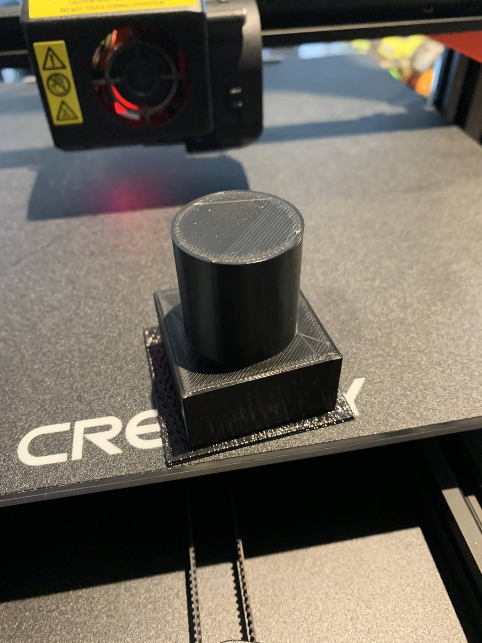

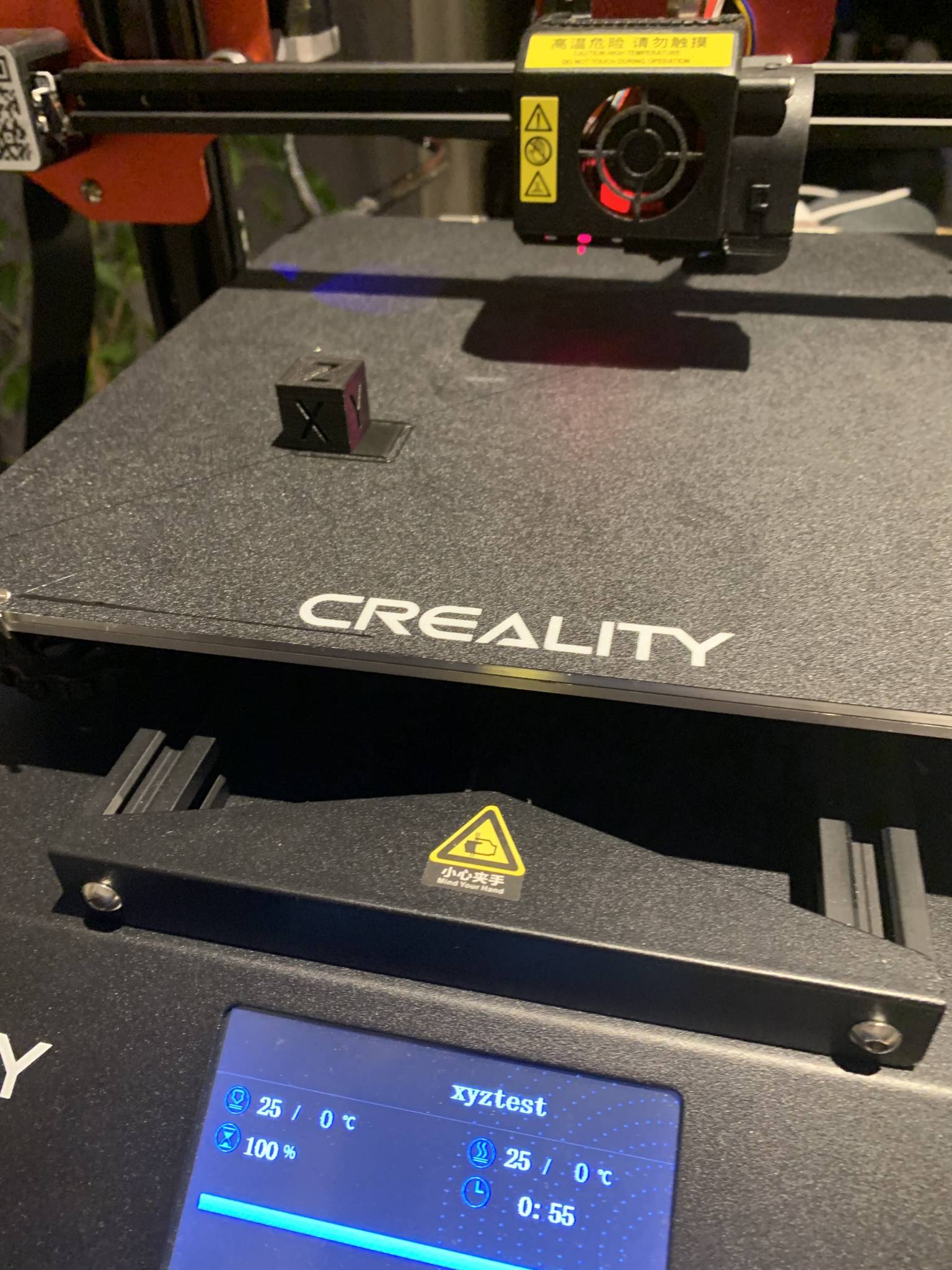

  11. Merci pour les réponses par contre la ca dépasse mes compétences ! pid connais pas et la sonde je sais pas ou elle est et la elle repete un plomb !!!! et pour l impression test elle a finis correctement 60847525317__FB0A407E-6CA4-4629-B580-DDE8A3C49EA6.MOV Sur la video j’ai réussi a enregistrer le clac qui a mon avis provient des vis sans fin. et oui j ai tous envoyé au sav sauf la piece test car j’ai pas envie qu’il lache l’affaire alors quel me semble vraiment possédé <Modération> Pourrais-tu SVP éviter de faire plusieurs posts les uns à la suite des autres, c'est rarement apprécié ni toléré sur les fora. Au bas de chaque post existe un bouton «Editer» qui permet justement d'éviter les multi-posts. On peut en utilisant cette fonction d'édition, corriger, compléter, modifier. J'ai donc regroupé tous tes multiples posts et je te demande à l'avenir de prendre en compte ma recommandation. Concernant l'ajout de photos lors d'un post, il est vrai que la taille maximale peut sembler faible (9Mo) mais n'importe quel éditeur de photos / dessins est capable de réduire le poids de ceux-ci. Donc évite de joindre des photos directement issues de ton «smartphone» si tu veux pouvoir en mettre plusieurs. </fin>

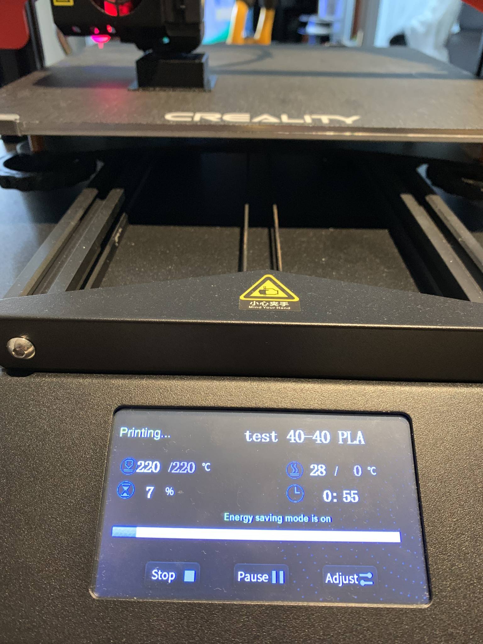

  12. Le sav m’a envoyé un fichier test ça fonctionne je comprend plus rien la seule difference que j’ai vue et la chauffe du bed qui a chauffé puis et passer a zero la je comprend pas je vais essayer de mettre ce fichier pour les connaisseur. test 40-40 PLA.gcode

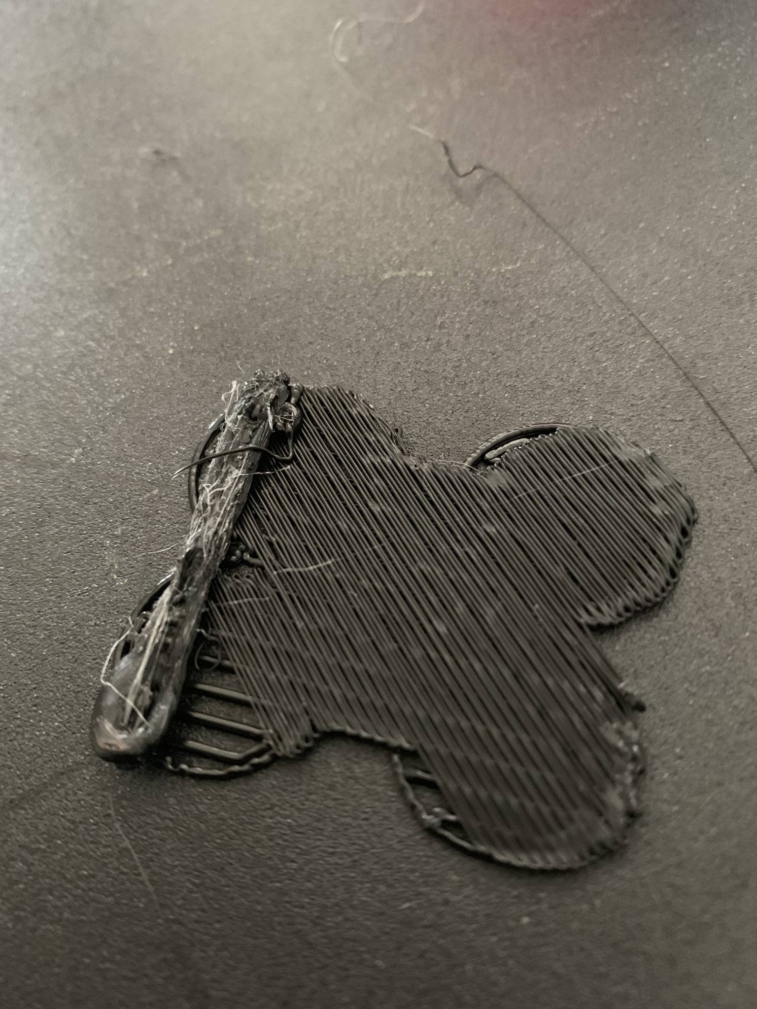

  13. J’ai éteint puis rallumer je la ce l’impression ca commence bien pour la première couche arrivé a la 2 eme couche j’ai entendu les 2 axes Z claquer (puisque imprimante ouverte) et elle a commencer a repartir en mode possession !!!! Les axes ont claquer 2 a 3 fois puis plus rien elle a continuer d’imprimer n’importe quoi

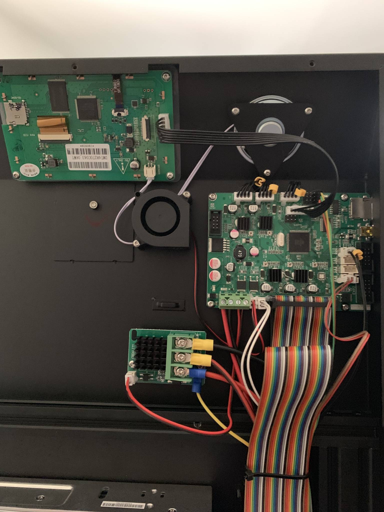

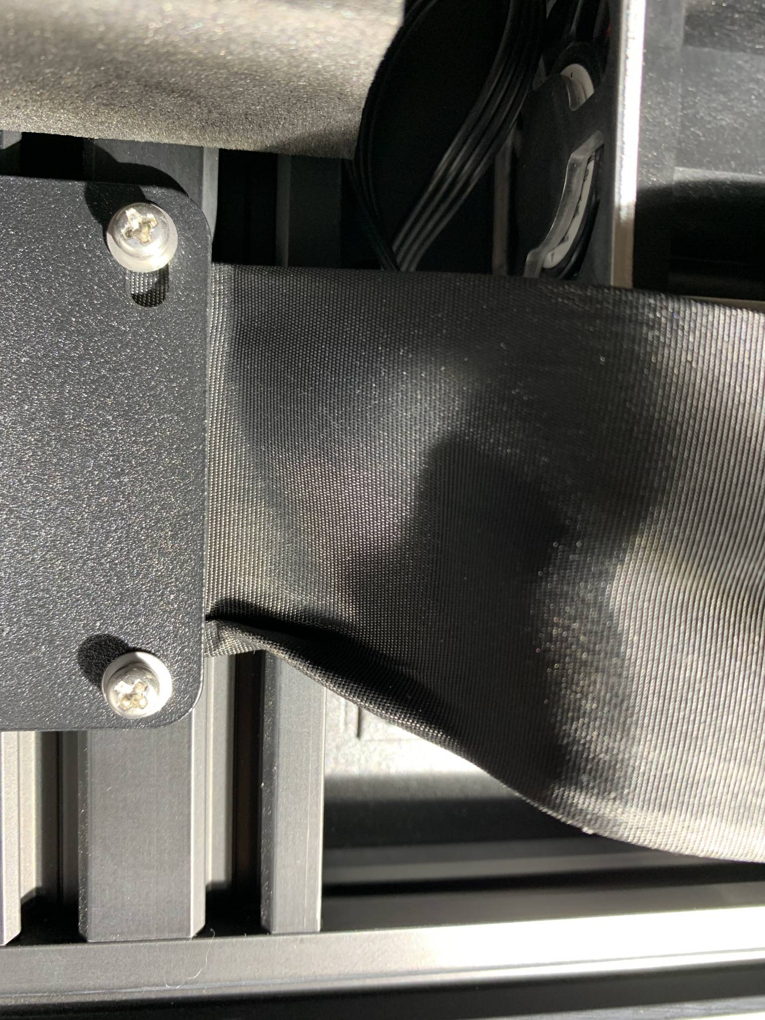

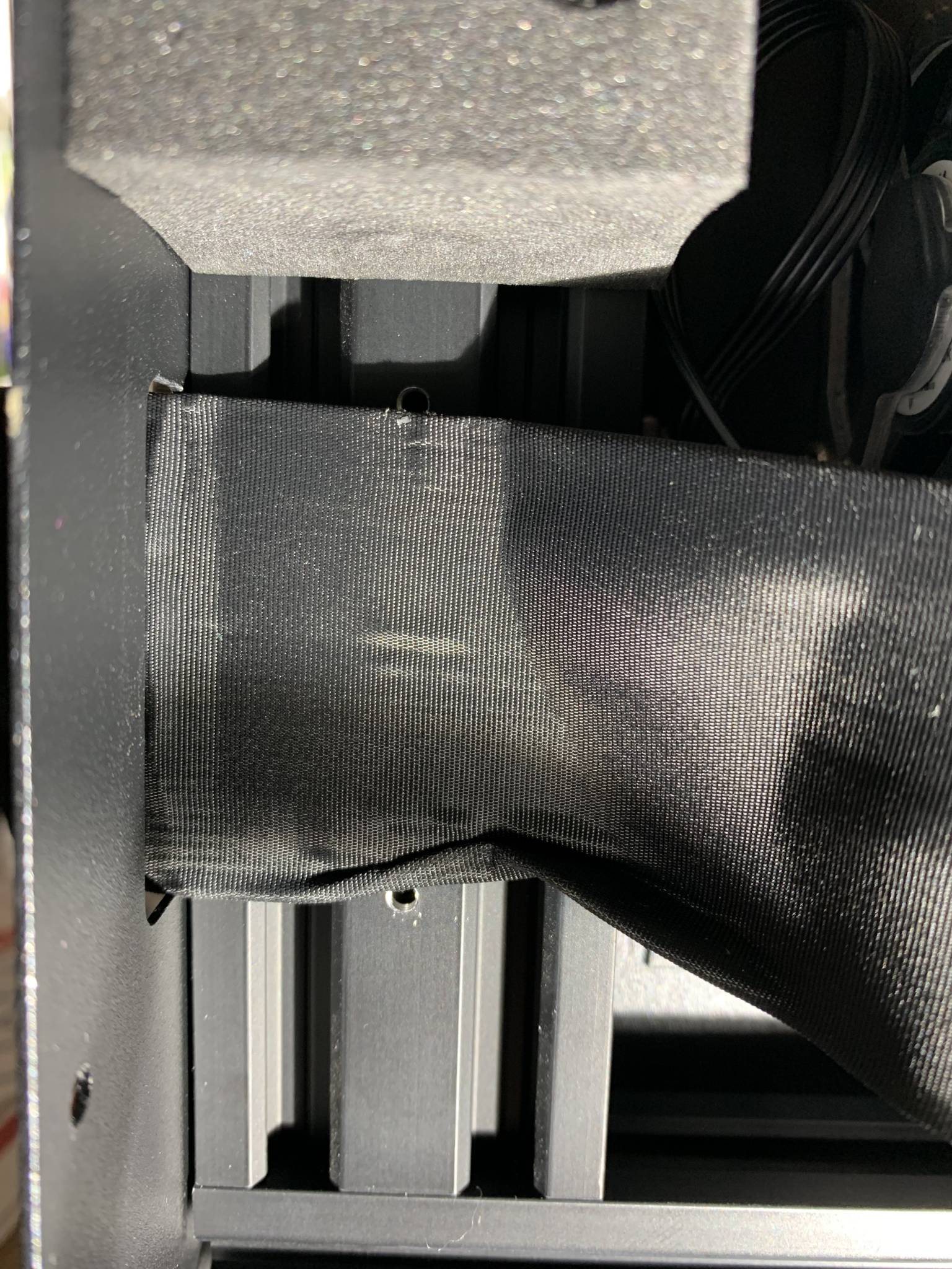

  14. Bonjour oui j ai fait paypal . hier pas ouvert la cr10 car suite a l installe du bltouch sur ender3 pro j’ai problème de firmware bref. ouîje vais faire ce qu’il a dit je vais entièrement la démonter et tous vérifier je fais ça aujourd’hui et j essaie en attendant de voir ce que me répond leur service . Bonjour je démonte la bête a première vue rien ne me saute aux yeux je vais vérifier les connections. Bon pour les connections RAS par contre j’ai regardé au niveau de la nappe qui a été plié mais comment être sur que ça viens de la ?? J’ i redresser la nappe et mis qu’une seule vis car entière la nappe ne rentre pas. j’ai plus d’espace pour mettre photos Bon j ai tenté de lancer une impression au toucher le bed chauffe a gauche et pas a droite je sais pas si c’est normal par contre je viens d’avoir ça !
