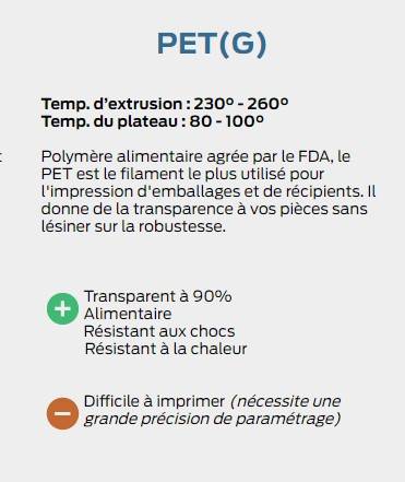

  5. oui pourquoi pas haha ! C'était au cas où quelqu'un aurait de bons réglages pour ça et au moins le post serait clos Alors, j'ai cherché sur internet jsuis tombé sur la première image en PJ. Mais a 230 ça faisait des bulles donc j'ai reduit la chaleur de la buse petit a petit pour tomber sur un truc qui me plaisait à moi et et filament, 210°C. Mais apres qq essais et changement de temperature (entre 80 et 100 ) du plateau mais le filament ne collait tjs pas. J'ai essayé de mettre u stick uhu ( colle en baton ) mais pareil Et ensuite j'ai mis les paramètres par défaut de Cura pour du PET ( 215 / 70 ) mais ça n'accroche tjs pas au plateau J'espère avoir été clair
  6. Bonjour , j'ai une Anet A8 et j'ai acheté un filament PET transparent ! J'ai regardé sur des sites d'impression 3D, les paramètres de l'anet et les paramètres de Cura pour du PET mais je ne trouve pas les bons réglages Mon sauveur est il ici ?

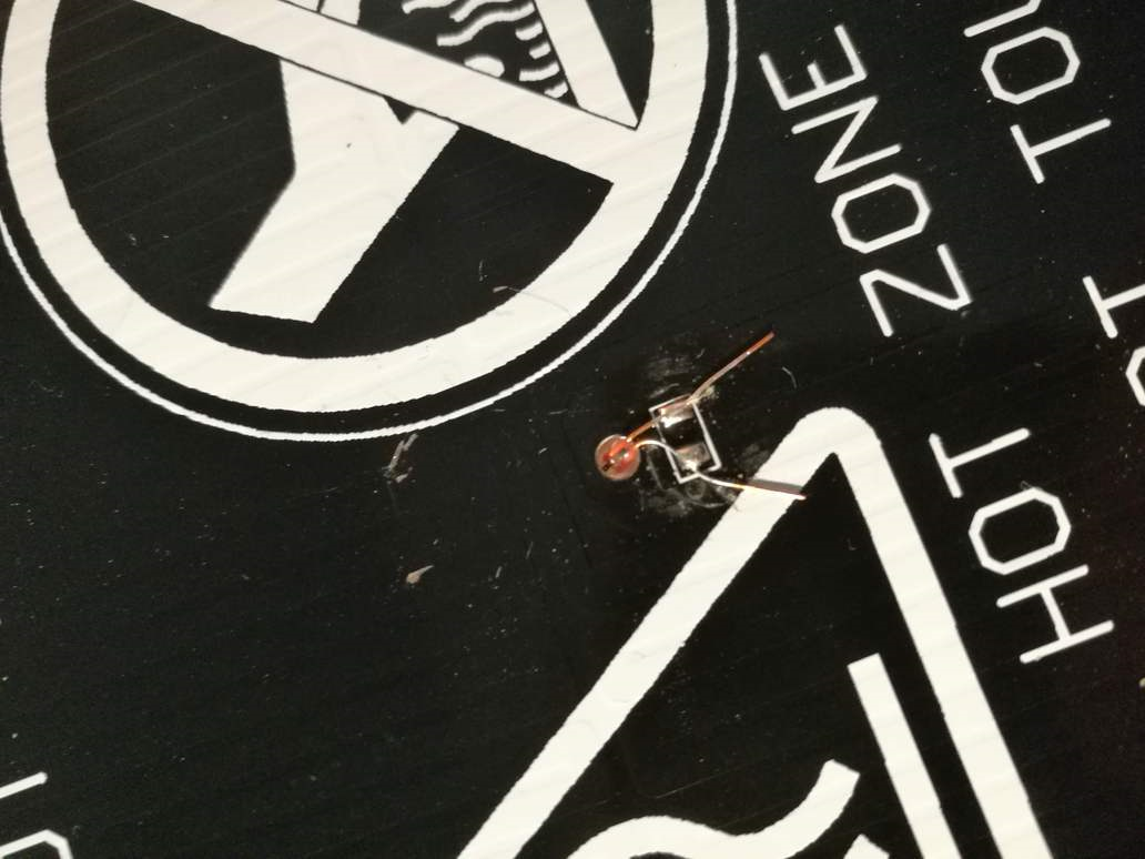

  8. Vous auriez des liens pour acheter des thermistances Anet a8 plateau , jetrouve que pour l'extrudeur
  9. Okay Merci Non mais je vais m'en procurer un pour tester Non du tout . Un electronicien saura tester et voir d'ou vient le soucis meme s'il ne connait pas les impriantes 3D ? _________ Donc si je comprends bien, du fait du firmware de l Anet A8, on ne peut pas savoir si le pb vient de la buse ou du plateau ! Donc La carte n'est pas forcément dead et c'est possible que ce soit juste la thermistance ?

  12. Okay merci ! Au final on m'a dit quepour imprimer du pla pas besoin du plateau chauffant. Est ce que si j'enlève la thermistance du plateau je peux imprimer quand même ou il faut nécessairement que j'en rachète une ? Et pourquoi il me met défaut au niveau de la buse aussi ?
  13. La sonde du hotbed ? C'est sûr que le soucis vient de là ? Parce que ça me met défaut sur la température du plateau et de la buse
  14. Bonjour, depuis janvier j'imprime des pièces sur mon anet a8, tout allait bien, et hier le cable rouge de l'alimentation du hotbed a fait des siennes ( trop de mouvement surement). Il ya eu un petit coup d'électricité et ça a brulé la pièce plastique autour. j'ai essayé de relancer l'impression mais sur l'écran il ya ( au niveau de la température) def/0 def/0 ... J'ai sorti le bout du cable rouge et je l'ai dénudé proprement puis remis dans la pièce en en métal et rebranché sur les branches du hotbed. Toujours le même défaut. J'ai lancé uune impression sans chauffe du hotbed, le pla est bien monté a 190 mais dès que l'impression se lance, l'erreur se réaffiche. J'ai alors (sur conseil d'un ami) de remettre a zéro le firmware mais là toujours le même soucis ! N'y connaissant rien en électronique, j'aimerais savoir si c'est le cablage qui est défectueux, ou la puce ou la carte entière et qu'est ce que je pourrais faire ? Acheter une nouvelle puce ou une carte mère PS: j'imprime des pièces pour mon diplome et les délais de livraisons de carte sont très longs .. Merci à la communauté de m'aider, si elle le peut ☺
