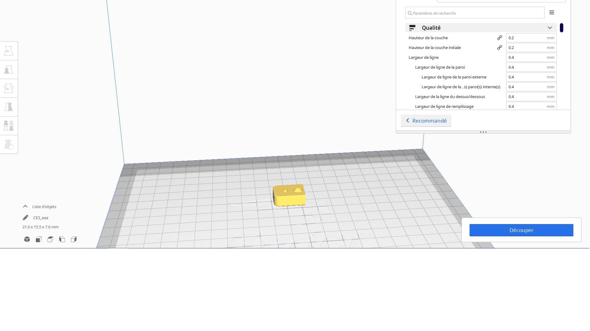

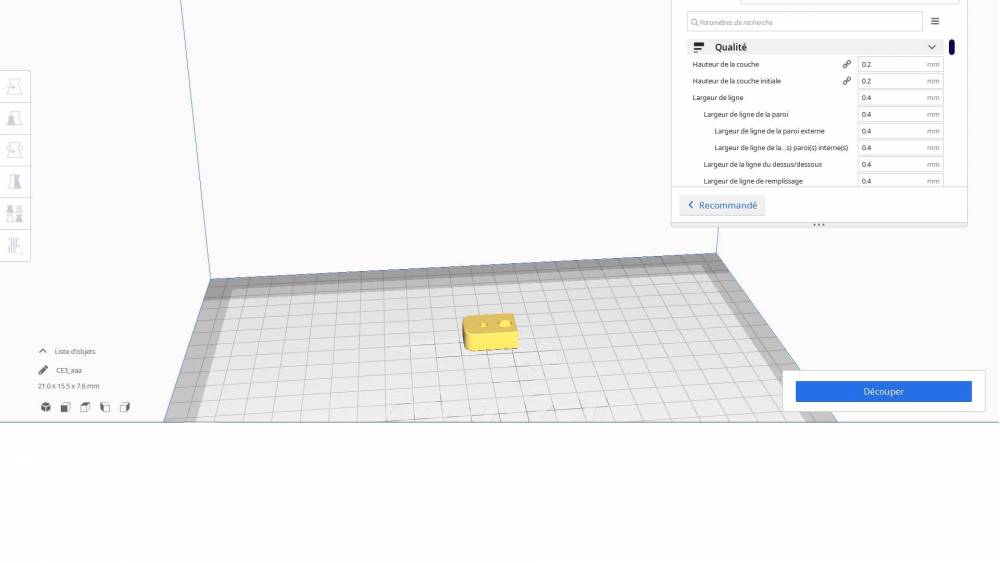

Bonjour, Avant que j'imprime ceci, est il possible de ne mettre que des supports à l'emplacement des flêches? pour soutenir les languettes lors de l'impression. Car j'ai fais une autre pièce avec supports il m'en a mis partout et je n'arrivais pas à les enlever. sinon quels paramêtres il faut régler pour en mettre peu? merci

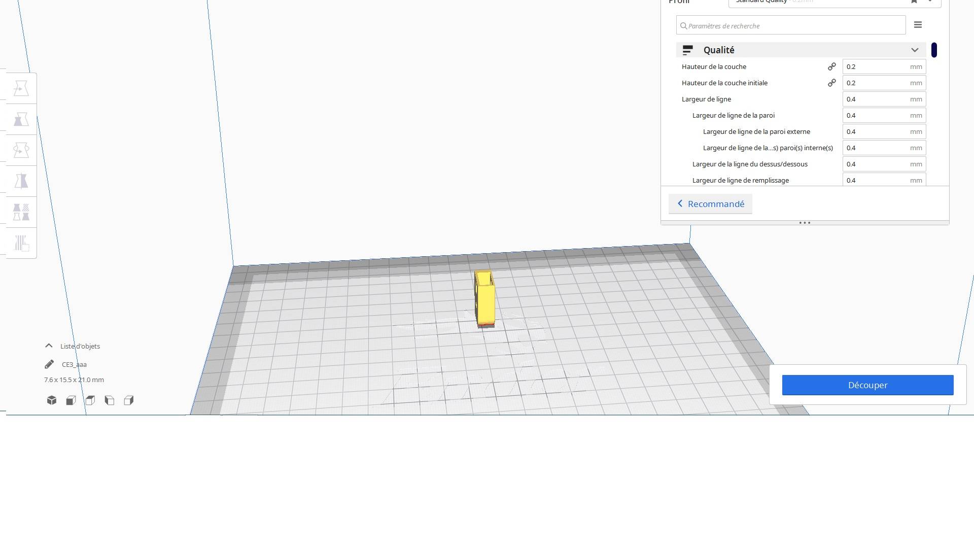

Bonjour, il me semblait avoir vu dans cura , quand la pièce nécessite des fils de maitient pour pas que l'impression s'éffondre, y avait des lignes rouges sur la pièce. Si je mets la pièce à plat, les fils de maintient se créent seuls ou je dois l'activer ? et ou? car je l'ai imprimer en vertical mais la finition est moche, merci bien
