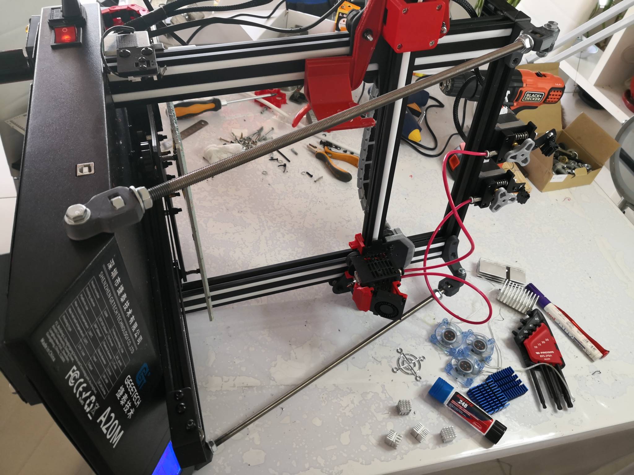

  7. Vérifie si ta buse n'est pas partiellement bouchée et ton axe Z aussi peut être

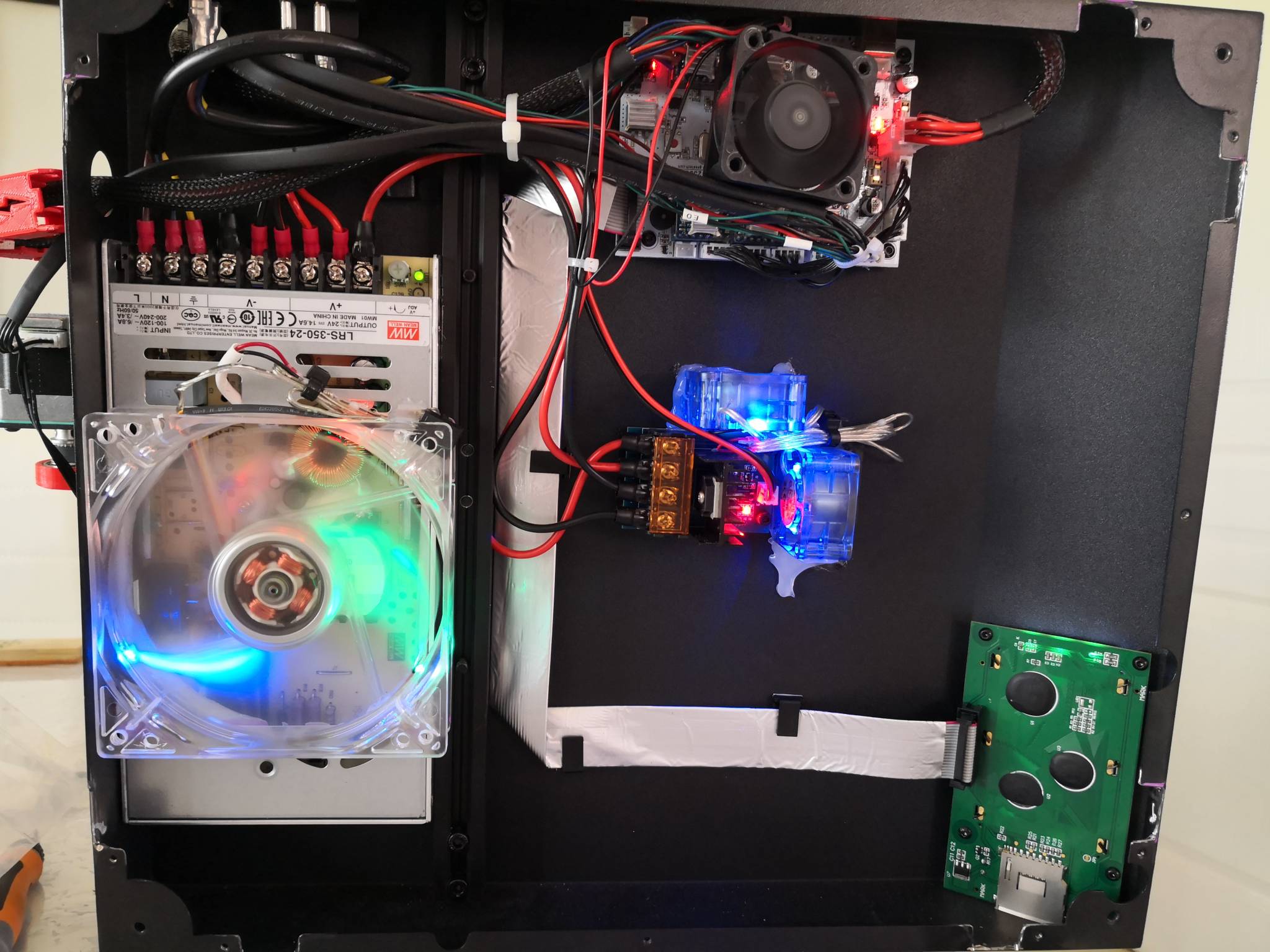

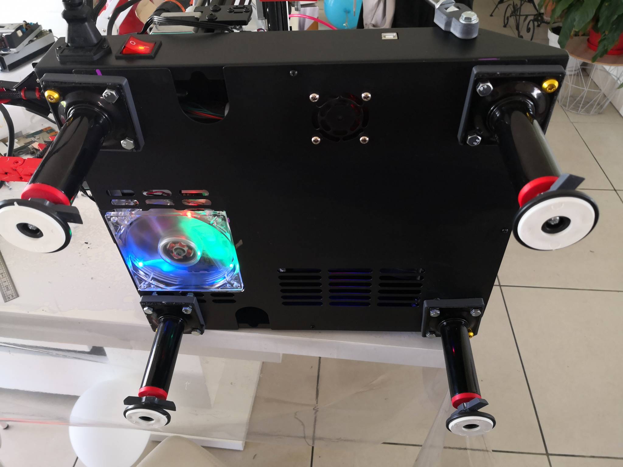

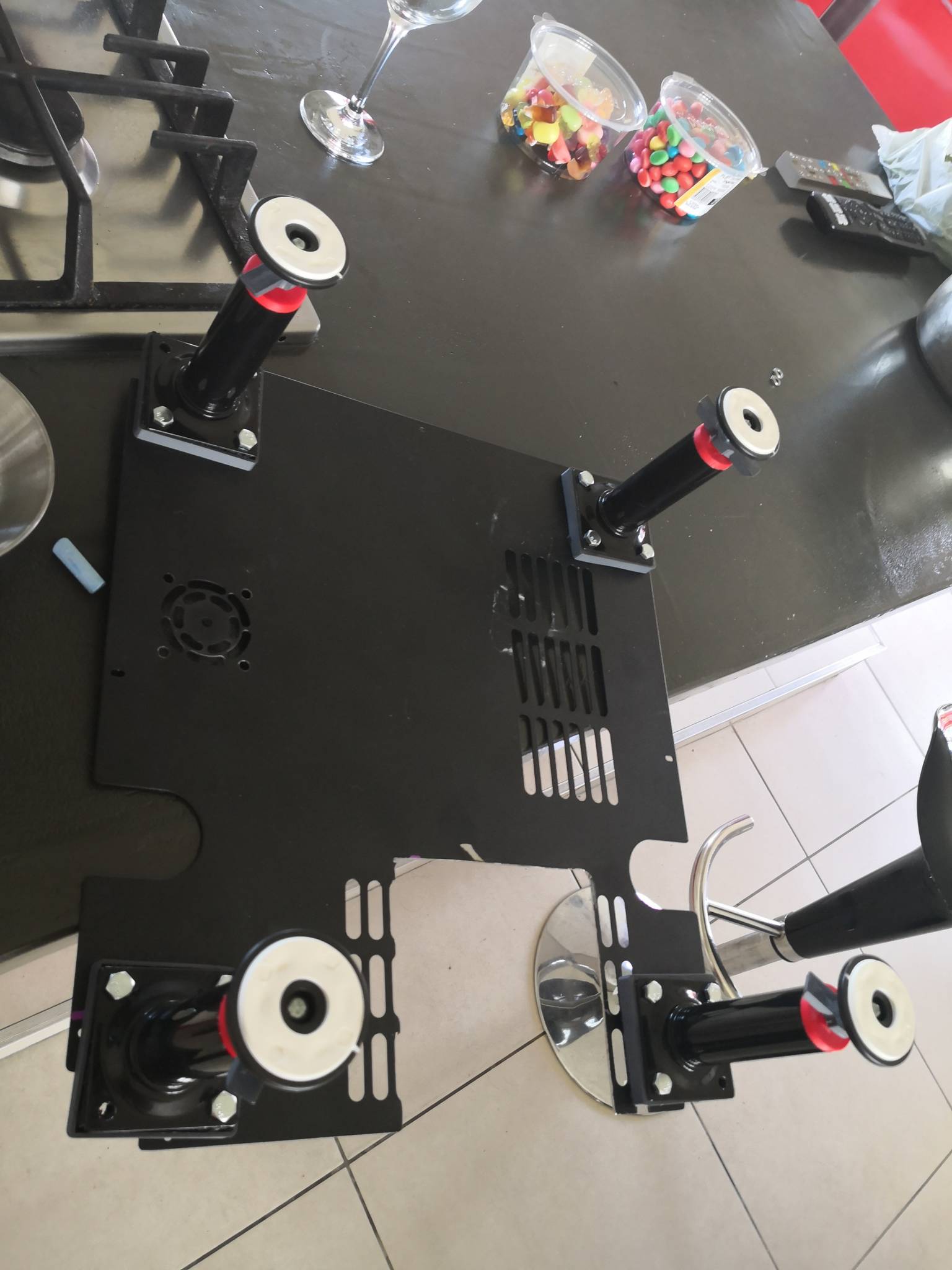

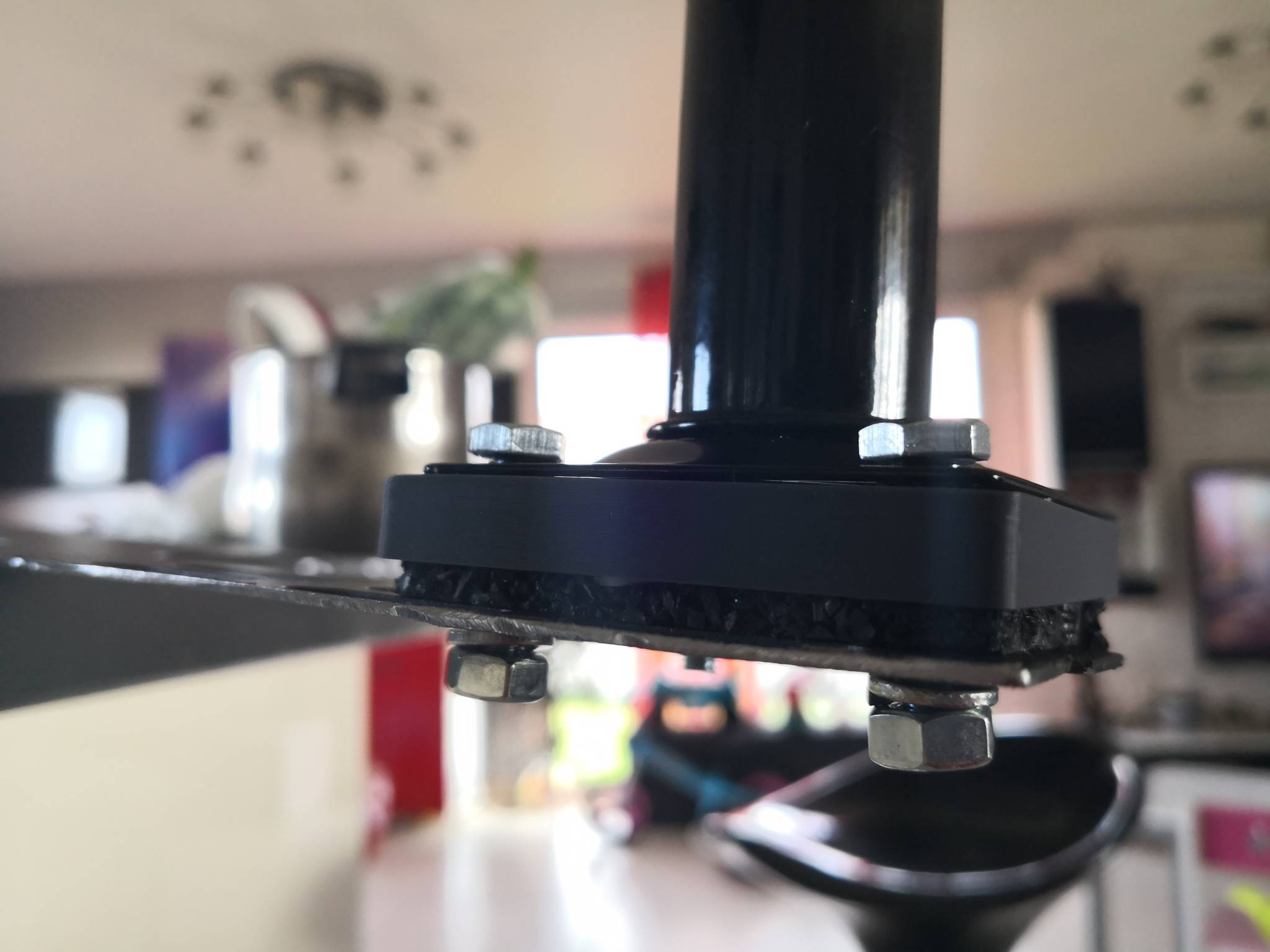

    @LOLO710, tu sais bien que je suis l'expert des pieds d'imprimante. Lol. Non sans blague, obligé de mettre 2 ventilo car j'ai pas de 24v sous le coude. Je suis en train de faire ton upgrade pour le renforcement structure et ensuite je remets le couvercle avec de vrai pieds monté sur pad anti vibration

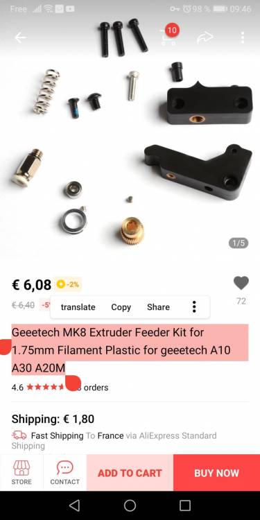

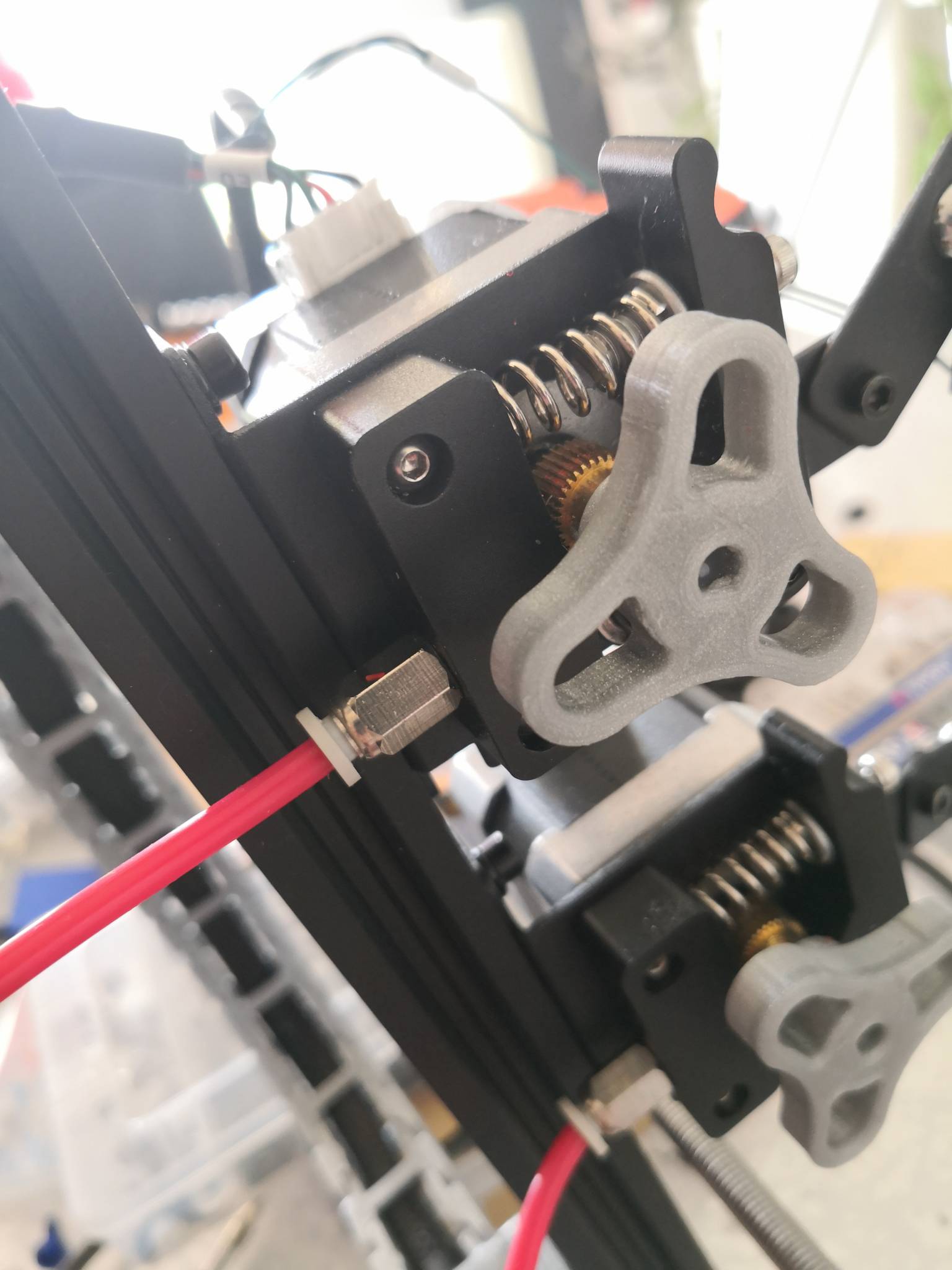

    @Jeanfy, pour ma part la A20M est ma première et ce fut du sport, surtout que j'imprime de l'ASA X en ce moment. Comme la majorité des utilisateurs je te conseillerai de faire un upgrade sur les extrudeurs car les filaments sautent beaucoup si tu imprime en bi colore avec vitesse et/ou filament un peu dur à fondre. Il y a plusieurs solutions, perso j'ai opter pour un upgrade Mk8 et enlever le system en plastoc Titan, callibration E-step et terminé les soucis. Ensuite si tu veux aller plus loin, tu as tous les upgrades de Lolo niveau damper, drivers etc pour réduire le bruit des ventilos et moteurs. Les fils de sonde temperature et thermistance etaient aussi en contact avec le corps de chauffe sur la mienne, creeant de vilaines fluctuation de température et divers arrêts intempestifs. Je te dirais donc de jeter un coups d'oeil et d'arranger les fils si besoin avec des colliers en plastics.

    Salut @LOLO710, mon ventilo d'alim à lâché et celui du plateau chauffant fait un bruit d'airbus. Avec ce que j'avais d'un ancien watercooling de Ps3, j'ai récupéré mes anciens ventilos de 12v, pas à la bonne taille mais je me suis débrouillé. Donc 2 en série pour le plateau et un gros de 12v pour l'alim. Ç'est déjà plus silencieux et je pense que l' alim va respirer, manque plus qu'à trouver mon filtre à poussière dans le bric a brac du garage. C'est pas gagné ! Prochaine étape, faire un support pour les 2 petits ventilo afin d'enlever la colle à chaud.

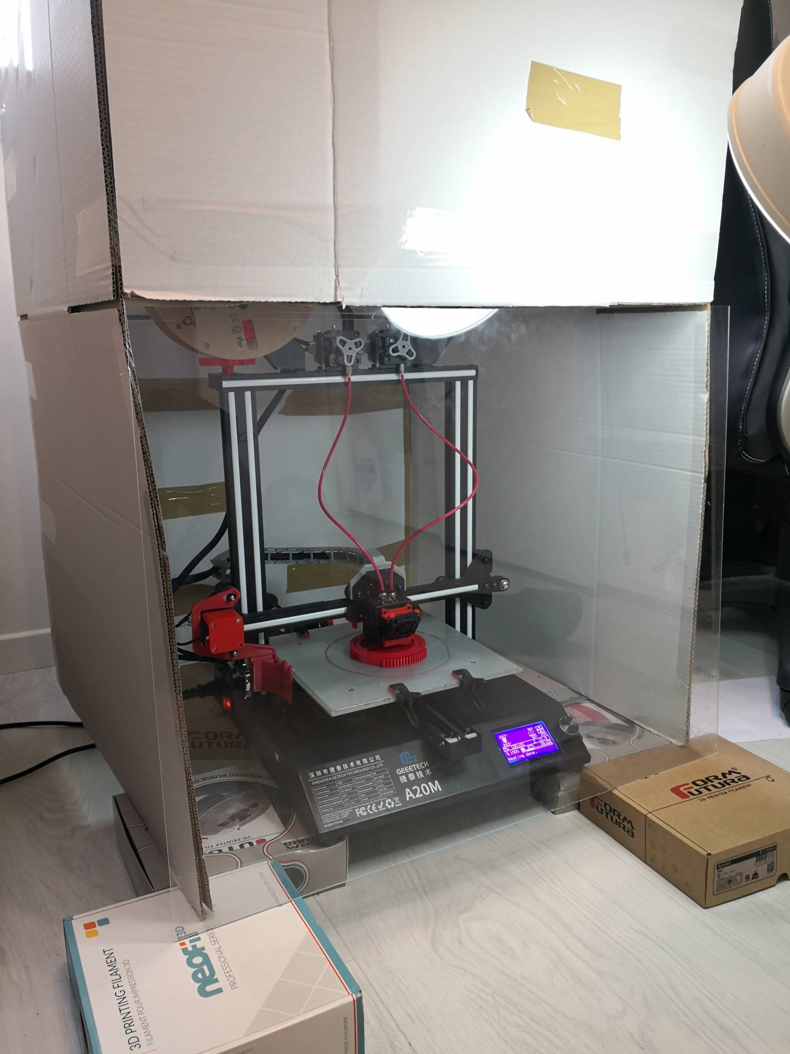

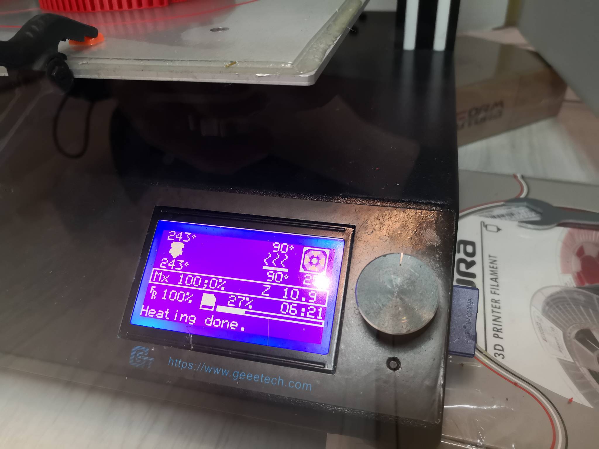

  14. Bonjour à tous les bricoleurs, Suite et fin du problème de température de buse, donc je confirme cela venait d'un fil dessertie à moitié du thermistor et aussi le capteur température dont les fils ont bruni en touchant de trop près le hotend. Tout est rentré dans l'ordre et l'impression de filament ASA-X se passe super bien à température stable 243°-90°, impression impeccaple à vitesse réduite. Merci à tous les participants pour leur aide précieuse, vous remarquerez aussi mon upgrade temporaire de la cabine d'impression ainsi que les pieds qui vont bien (spécial dédicace à @LOLO710 ). Encore quelques pièces à imprimer et je remonte l'admission de la voiture. Je ferais un post si cela peut intéresser.

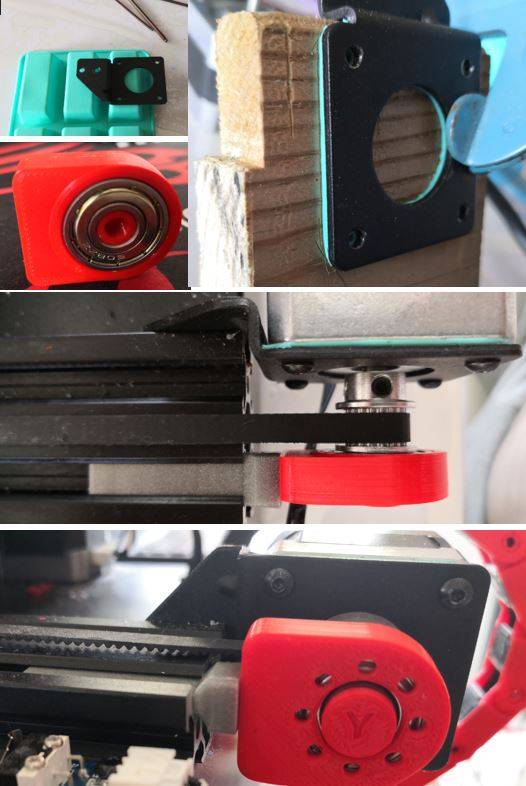

    Bonjour à tous, N'ayant pas de dampers mais des roulements de support bobine commandés sur Mamazone (608zz), j'ai réussi à aligner le moteur proprement. J'ai pris un moule de silicone à ma femme pour faire un rubber maison (ep=1mm). Trois pièces à imprimer puis plug and play, je joint les fichiers STL cela pourrait servir de solution alternative à certains. La pièce grise argent qui se glisse dans le rail cale l'ensemble aligné sur mon imprimante sans aucune modif, cependant si vous avez les alésages à différents endroits, on peut toujours passer un coup de lime ou bien caler la buté avec un écrou V-rail à la position souhaitée. Adaptateur roulement.stl Adapteur roulement Y.stl Butée Y.stl

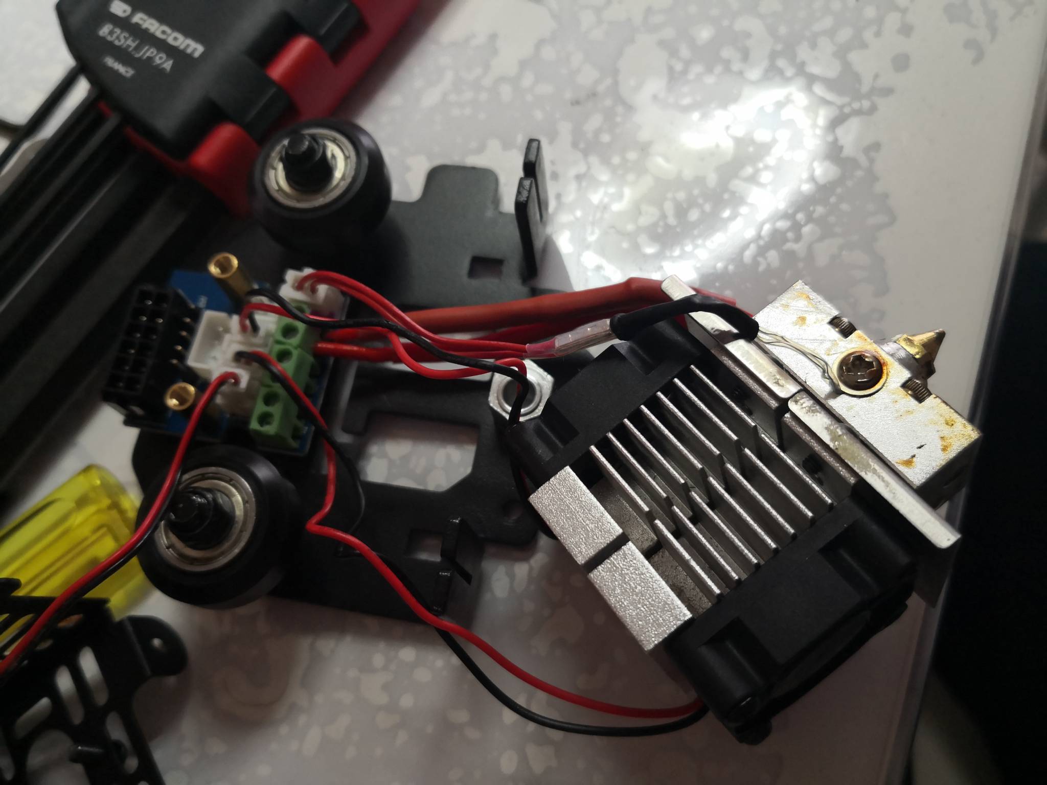

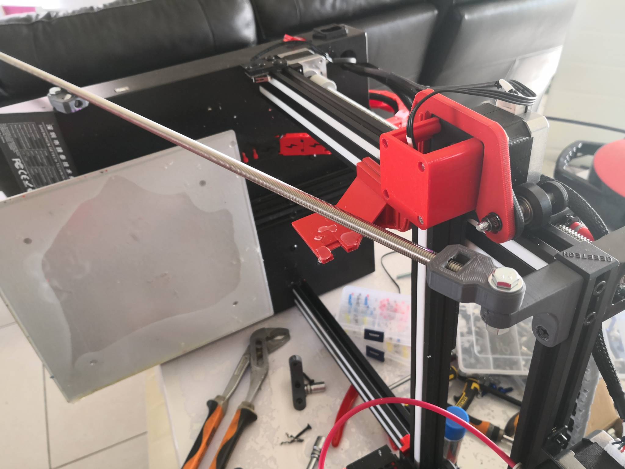

    Voilà la bête demontée, aussi quand j'ai remis le tout j'ai installé des petits colliers car les fils petites sections vont et touchent un peu partout. Fais attention aussi quand tu remontes le tout sur le profilé car certains fils pourrait aussi frotter. Je te ferais plus de photos si tu as besoin quand mon l'impression sera faite.

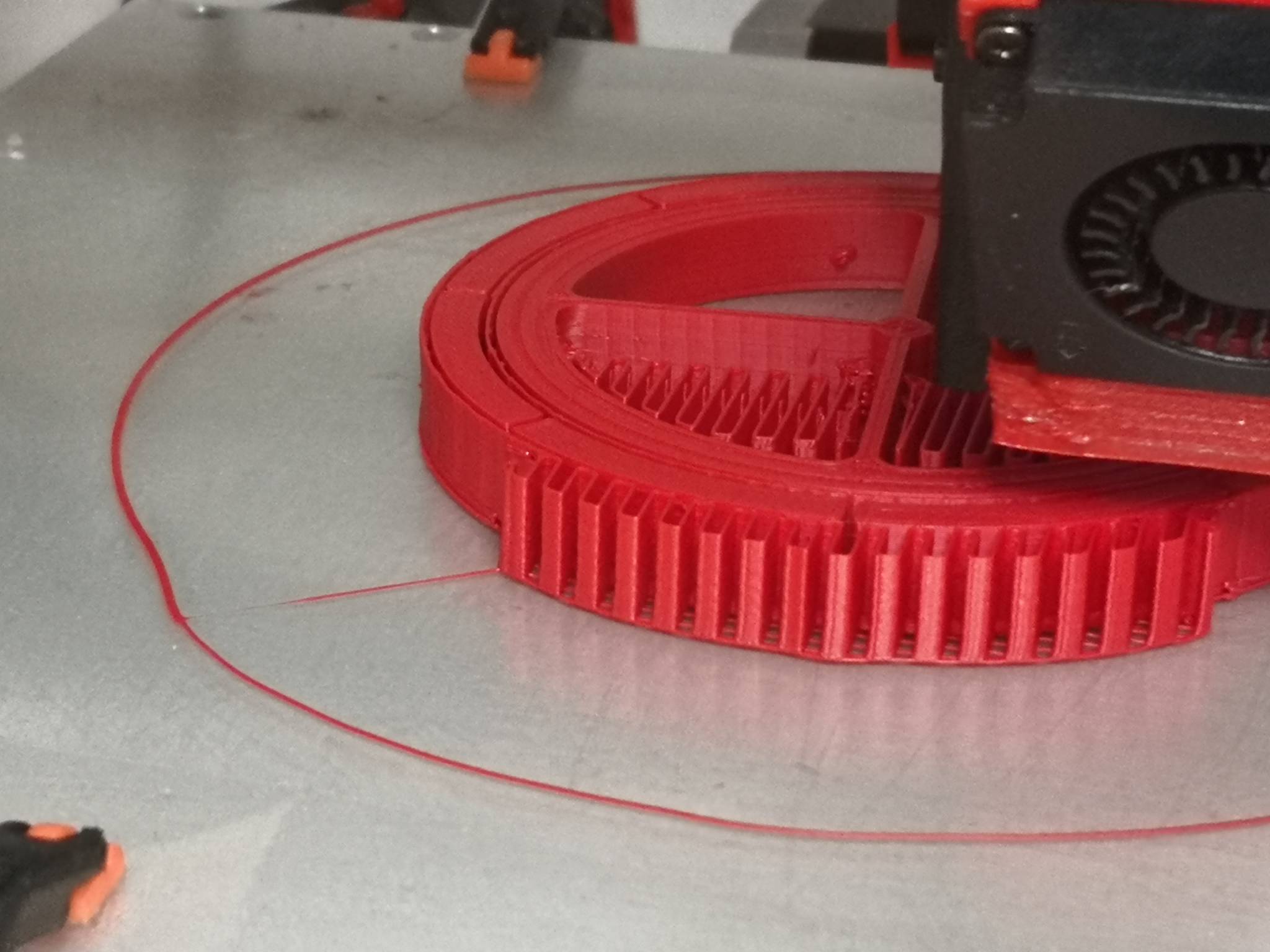

  20. Le STL est chez Lego.com, en ABS. Lol. Je viens de remonter la bête et pour le moment ça marche, la sonde temperature touchait un peut trop la tête. J'ai un peu tout arrangé avec des colliers, imprimé tes réhausseurs de courroies Z qui ne rentrent pas, re-imprimé à 102% et impeccable. Maintenant je tente la manivelle de l'axe Z, vitesse réduite et couche en 0.2, pas de soucis de temperature de buse pour le moment.
  21. Voilà la partie de Duplo est terminée et je ressertie, remet la gaine d'origine et fait tenir le tout avec de la thermo
  22. Ami Kachidoki, après une pause Duplo avec ma fille de 2 ans je m'y met.
  23. Cassé à l'entrée du sertissage, je vais tenter la réparation.
  24. Coupable trouver, est ce reparable à soudure etain et gaine thermo?
