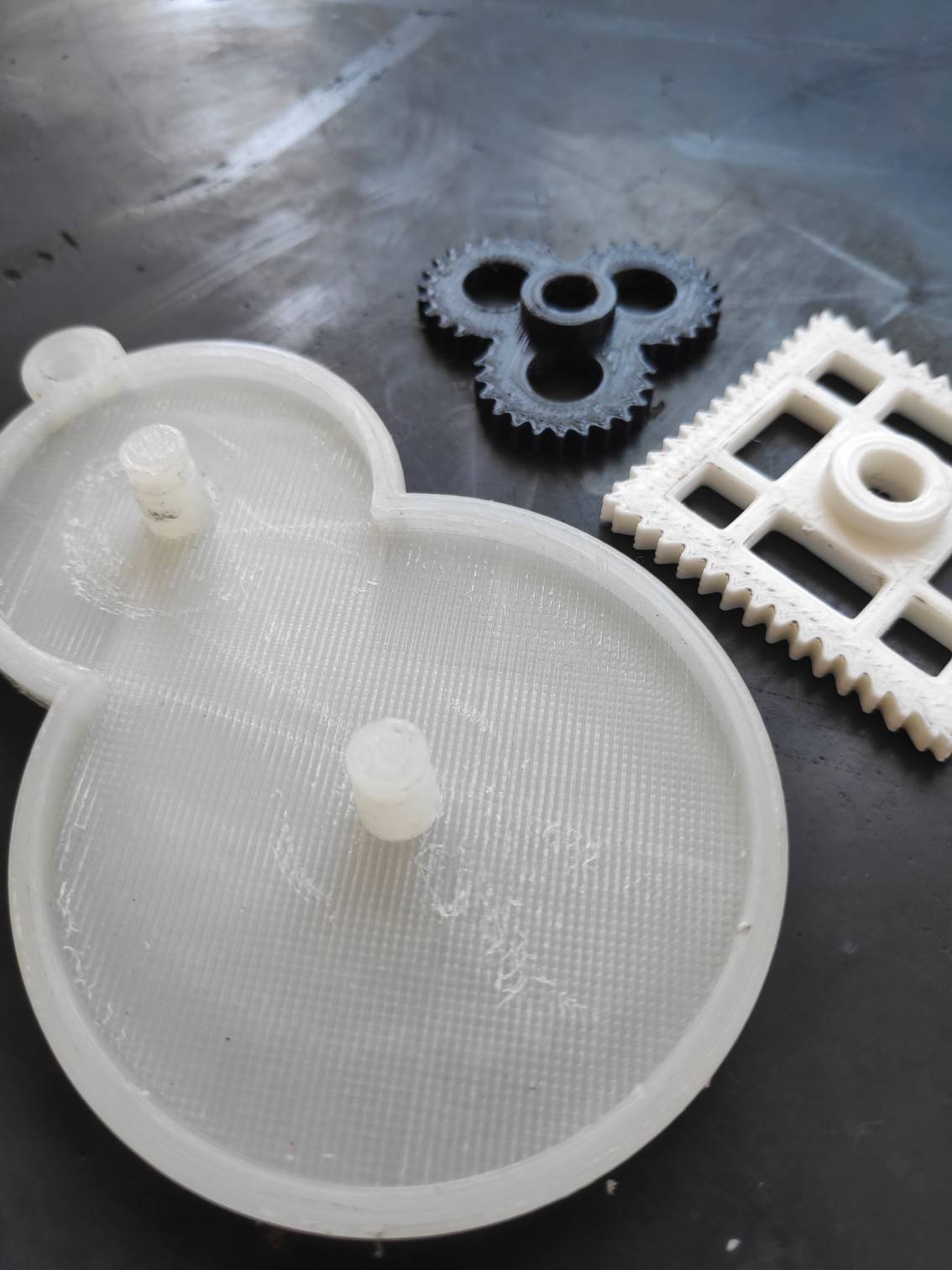

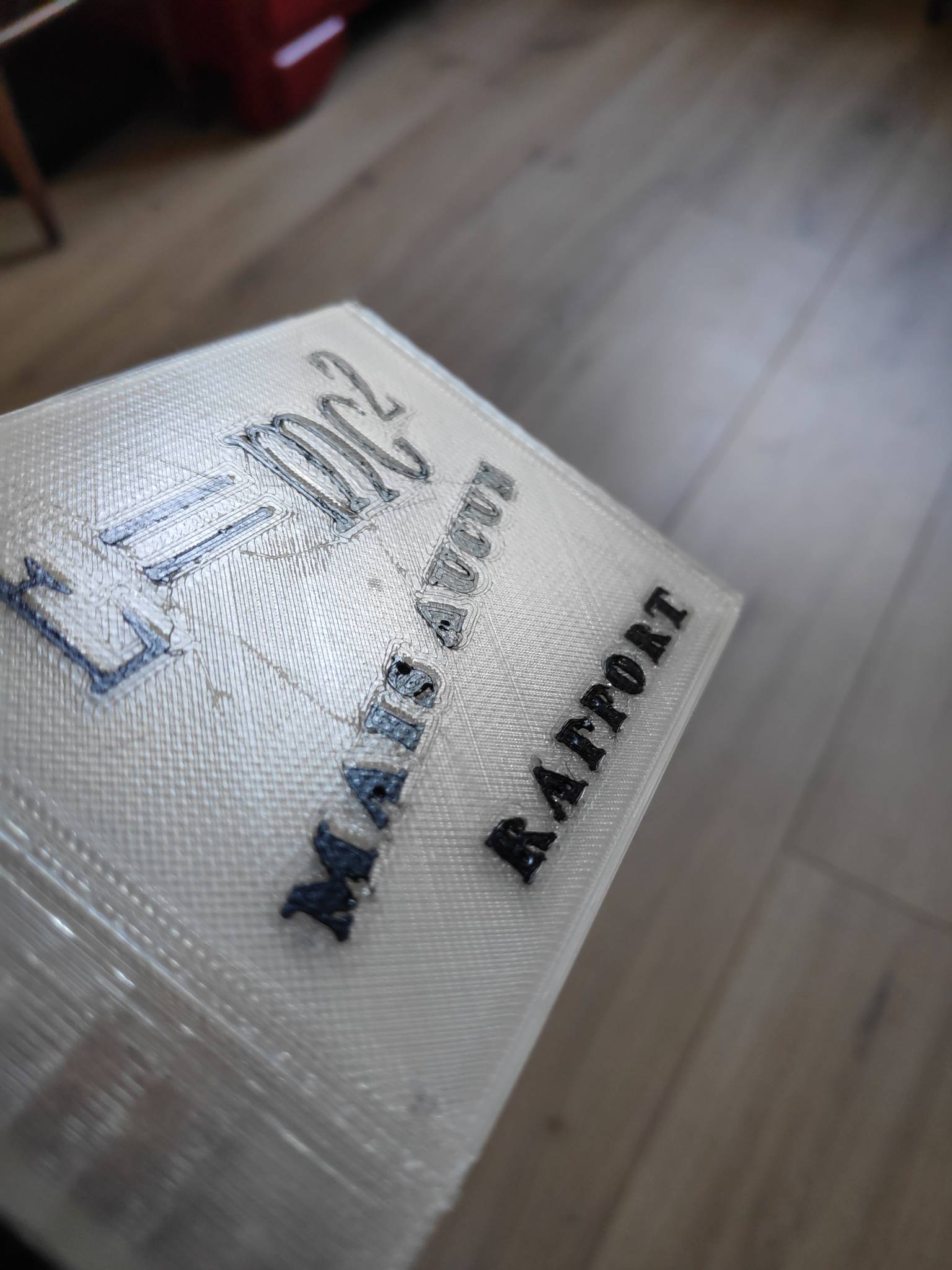

0,8 en 1ere couche ? Avec une buse de 0,4 ? Pour ma part, sous Ultimaker Cura aussi, la hauteur de couche initiale est à 0,3 mm J'ai bien résolu mes soucis de 1ere couche pas assez lisse à mon goût en augmentant la vitesse d'extrusion de 10 %. Va falloir que je fasse un réglage précis de ce paramètre, pour l'instant je me contente de remodifier le paramètre à chaque print.... Voilà un résultat : -

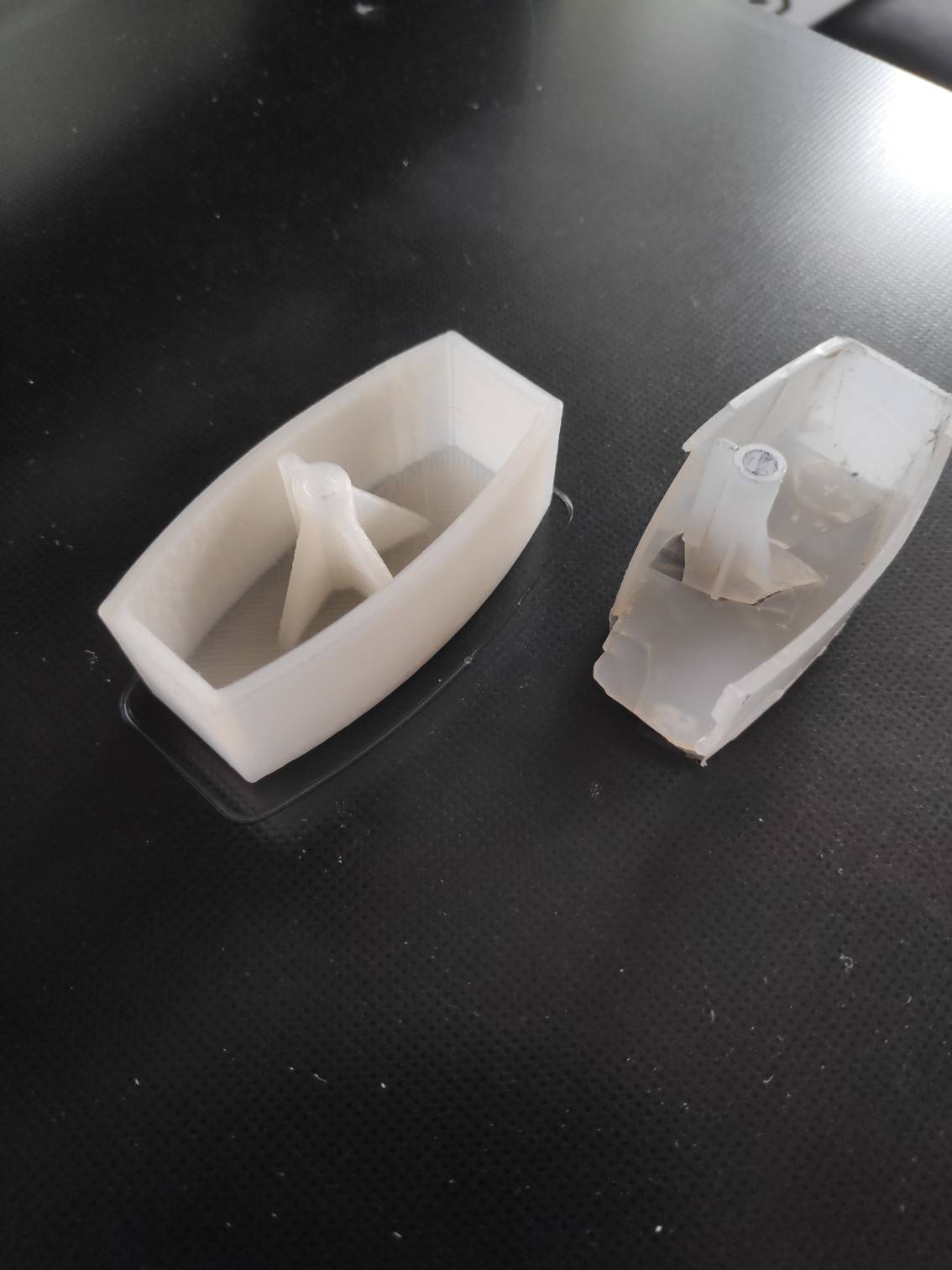

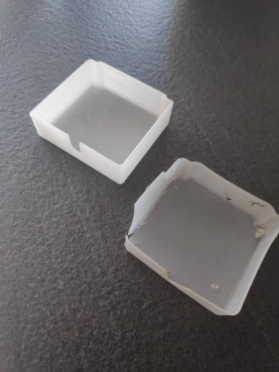

Faire un moule d'une pièce 3D, et couler du plastique "dur" dedans ?
h3nR1 en réponse à un sujet dans La post-production
Hello. Même en ABS ta pièce prends un coup de chaud ? Pour la technique de couler ta pièce en résine bi-composant c'est souvent un résultat décevant. Présence de bulles, perte des détails, accroche au moule, rétreint important des grosses épaisseurs. -

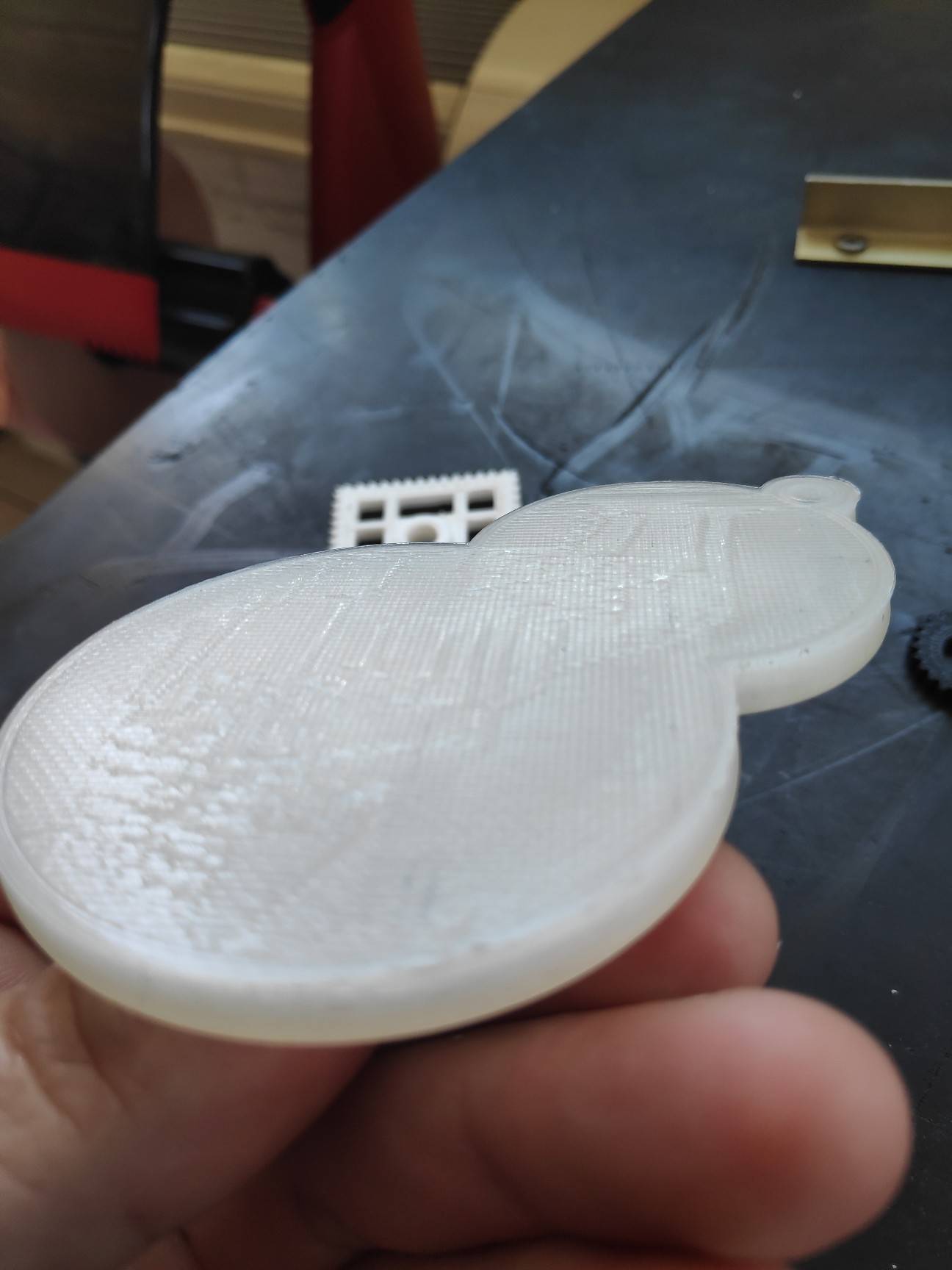

Sur ma machine j'ai le même souci (PLA Sakata HR 870 Natural). La 1ere couche accroche bien en périphérie de ma pièce, par contre à l'intérieur c'est le bordel. Mais le résultat final est pas trop dégueu..... Je vais faire quelques tests pour essayer de limiter ce phénomène de "vergetures". Manque de matière ? Pas assez fluide ? -
