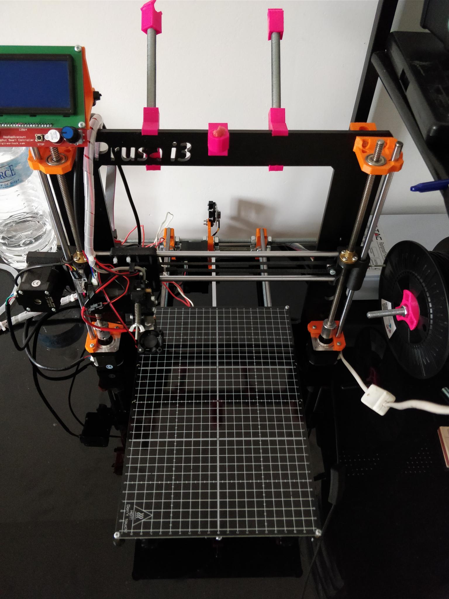

  1. Bonjour, Bon je me réponds à moi même Ayant fouillé un peu plus, j'ai pu trouver quelques informations concernant mes questions. J'ai créé une sorte d'extension pour adapter le chariot d'origine au nouveau plateau. Par contre je ne sais pas si cela sera aussi costaud qu'un chariot de 30x20cm. Ensuite j'ai changé les tiges filetées et lisse pour des plus long (logique). Et enfin j'ai décalé le cadre de l'axe Z afin que l'extérieur puisse balayer toute la surface du plateau. Reste plus qu'à trouver un plateau en verre ou alu, modifier le fichier config et à tester le tout.
  2. Bonjour à tous, Je suis plutôt invisible sur le forum car j'ai trouvé la plupart des réponses à mes questions, mais là, j'ai besoin de vous et de vos idées. Je compte agrandir la surface d'impression de ma prusa i3 rework 1.5 en installant un plateau chauffant de 300*200mm Mes interrogations sont le suivantes: -de quel longueur avons-nous besoin en tige fileté et rectifié ? -a quel niveau doit-on déplacer le cadre de l'axe Z par rapport à l'axe Y ? J'ai pu lire qu'au niveau de la configuration du Marliln, il suffit juste de changer quelques paramètre dans le congifuration.h Après avoir rassembler les infos grâce a votre aide, je compte faire un tuto pour ceux qui voudront faire évoluer leur i3 Merci
