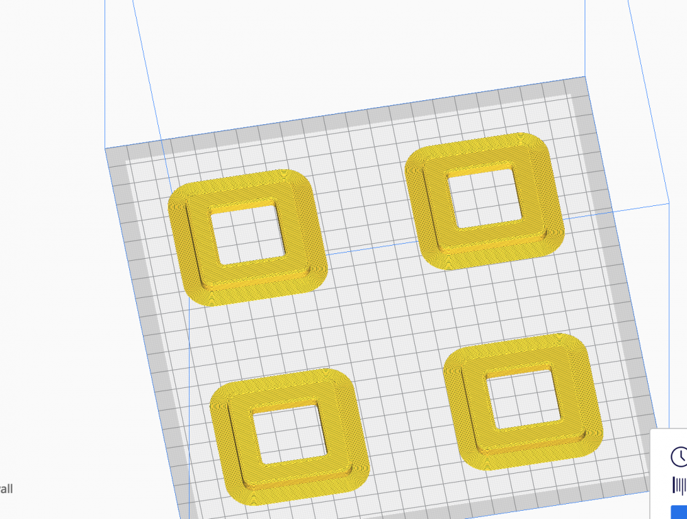

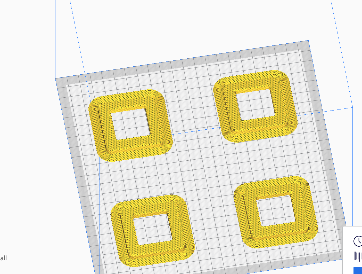

  1. Je te propose la solution que j'utilise, après tu feras comme tu veux. Un calibrage dynamique: -laver le plateau à l'alcool modifié ( isopropylique ) -faire un niveau avec le "levelling" de la machine -démarrer une impression avec un fichier composé maison qui se nomme calibrage dynamique, le fichier correspond à la photo ci jointe. L'important n'étant pas le fichier tu peux le faire avec n'importe quoi, mais la position des objets sur le plateau permet de régler correctement les niveaux. -tu observes l'impression et là où ça n'adhère pas tu tournes les molettes pour que ça te donne satisfaction. -Tu cesse l'impression quand tu es content du résultat. Voilà ce que je propose.

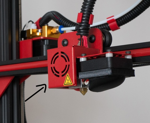

  3. As-tu vérifié que ton ventilateur qui doit refroidir le filament avant qu'il n'entre dans la buse fonctionne encore? Je parle du petit ventilateur de dimension 30x30mm, il est souvent pourri et tombe en panne avant le reste. C’est ce qui m’est arrivé il y a peu. Du coup, le filament fond avant d’arriver dans la buse, et il reste coincé dans le PTFE, et quand tu tires pour le retirer ça résiste.

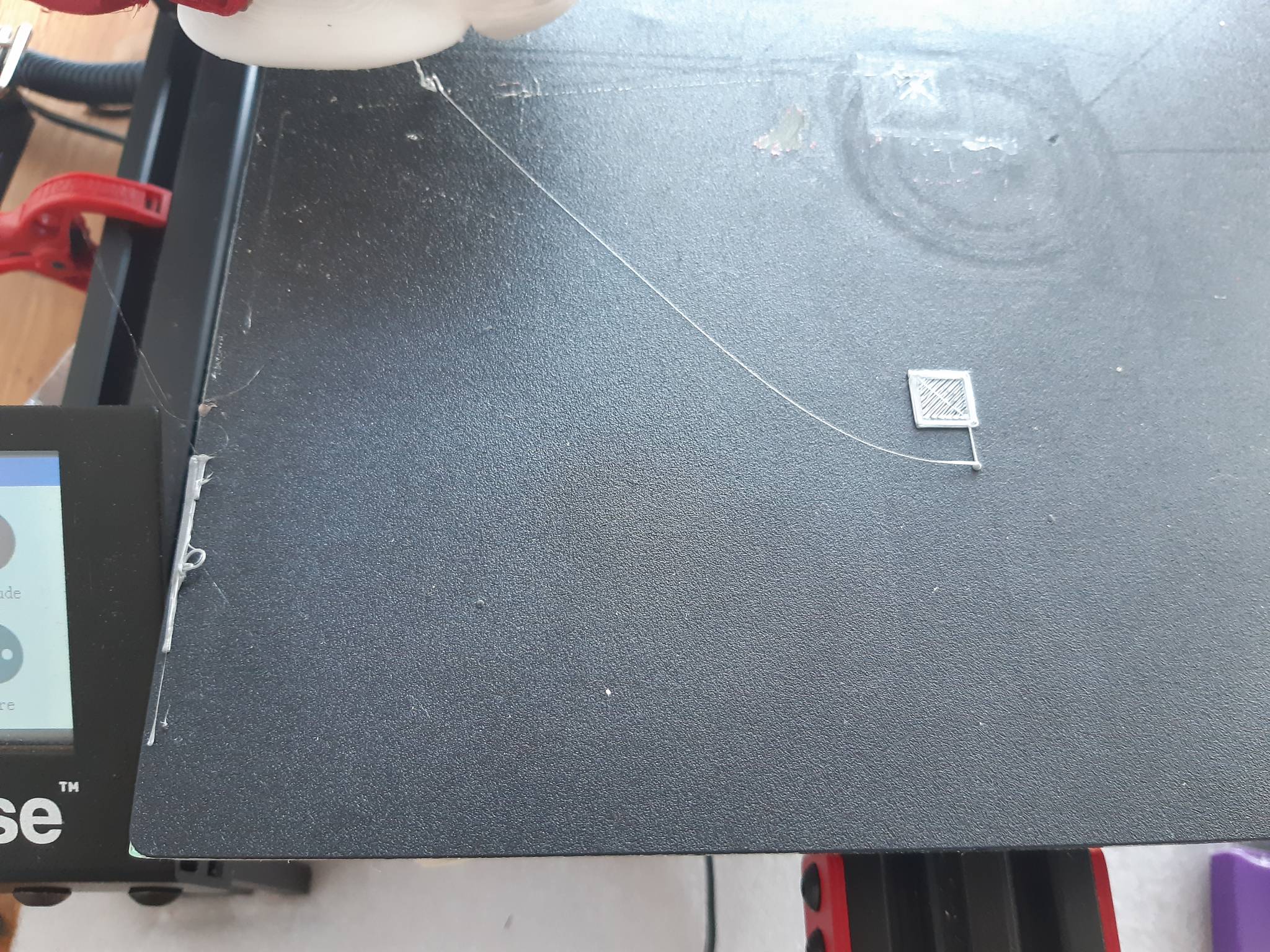

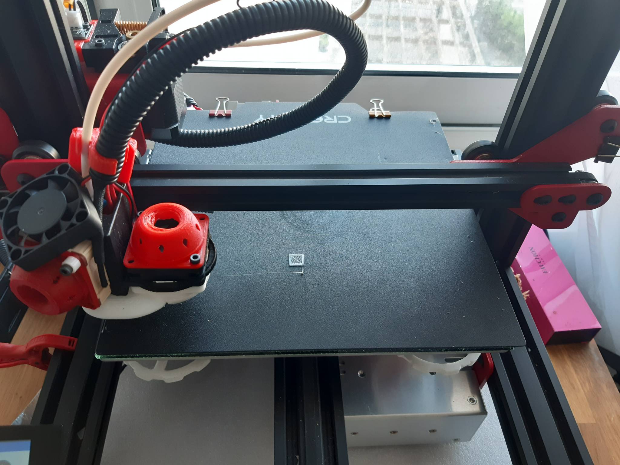

  4. On va faire comme si j' n'avais rien dit en fait, la pince qu'on voit sur la gauche des photos, la rouge, bloquait sur le moteur Y du coup la plateau n'avançait plus. Quand ça m'arrivait avant ça faisait un bruit, mais là ça n'a rien produit comme bruit, d'où mon manque d'attention pour ça.
  5. Bonjour, dis moi quand tu vois que ça a foiré, que fais-tu? Tu arrêtes l'impression et tu recommences juste après? Là j'ai l'impression de voir de la sous extrusion. Est ce que ce n'est pas ton ventilateur qui refroidit le filament avant qu'il entre dans la buse (radiateur de tête chauffante) qui est en panne, c'st le plus petit ventilateur sue la U30? Cela m'est arrivé il y peu, du coup j'avais le même genre de problème.
  6. Bonjour à tous, j'ai un un problème et je ne vois pas de solution sur le net. Description: Lorsque je lance une impression, l'essuyage qui faisait 10cm environ auparavant, ne ne fait plus que 4 cm maintenant, et au lieu d'aller imprimer au milieu du plateau, l'impression se fait sur l'avant de celui-ci. J'ai tenté de relancer avec plusieurs modèles différents, remettre les paramètres d'usine de l'imprimante et rien ne change. Je me demande d'où vient le problème. Contexte avant ce changement de comportement: J'ai voulu optimiser mon imprimante, donc j'ai mis des ventilateurs plus silencieux, dont un Noctua en 12V qui est alimenté par un Arduino sur le coté de l'imprimante, et du coup j'ai débranché l'ancien ventilateur qui refroidissait le radiateur qui surplombe la tête chauffante. J'ai aussi desserré un peu les roues des axes car pour supprimer des dB lors des impressions et ça fonctionne. Mais cela a-t-il pu dérégler quelque chose? Comment revenir à la normale?
