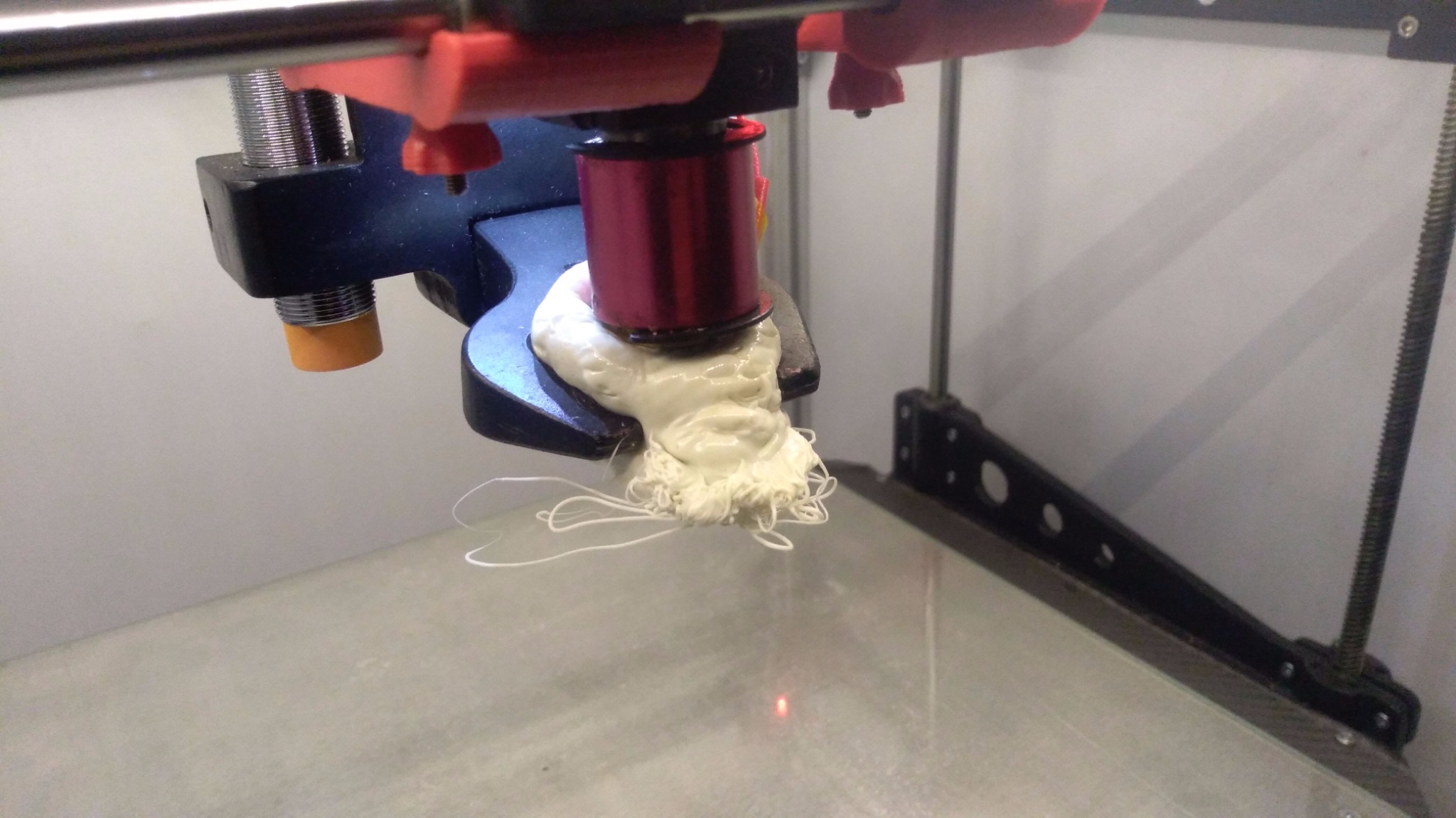

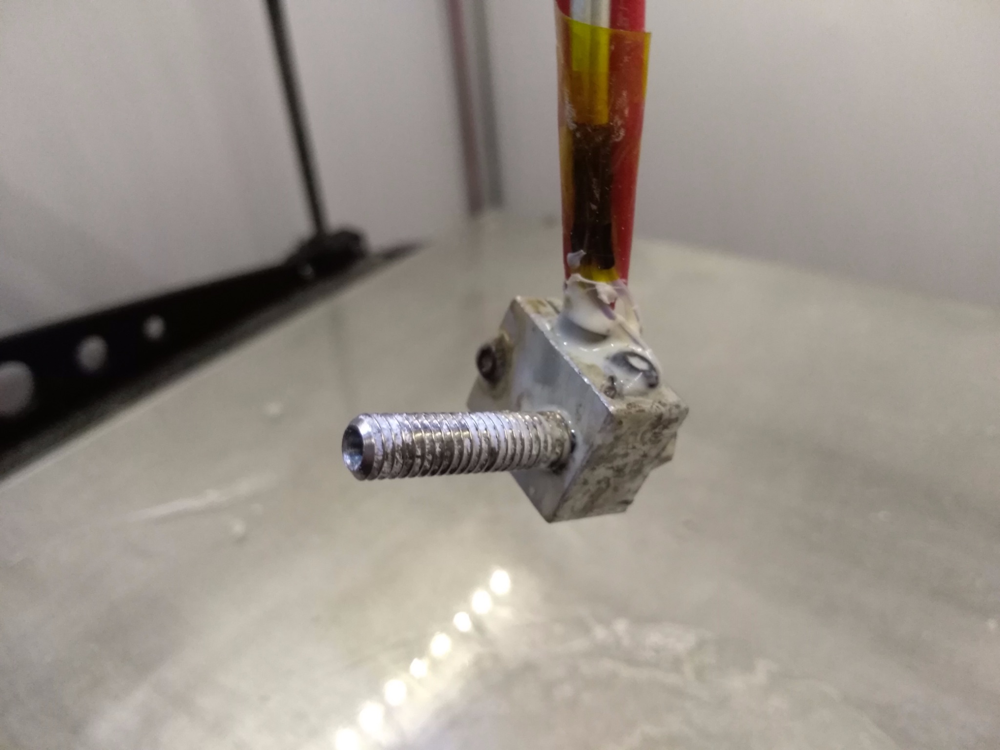

oscar2000 a posté un sujet dans Entraide : Questions/Réponses sur l'impression 3D
bonjour à tous, cette nuit, il m'est arrivé une petite catastrophe avec mon imprimante, et comme je dormais, je n'ai pas pu intervenir à temps. mon impression a foiré (je sais pourquoi, ça ne se reproduira plus) mais l'imprimante a voulu aller jusqu'au bout. résultat ma buse est dans un cocon de pla de 4 cm de diamètre. comment faire pour enlever tout ça ? j'y vais avec la dremel pour couper de proche en proche des bouts ? pas facile, et j'ai peur d'abimer la buse ou le corps de chauffe... dissoudre à la soude ? clairement ça va pas vite, j'ai lu que un fil de 1,75 mm trempé dans de la soude se fait bouffer en 48 heures, ça veut donc dire des semaines pour mon cas... avez vous des idées ? -
