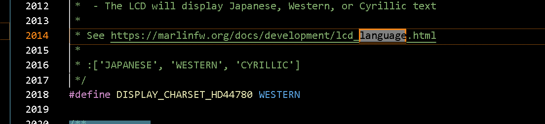

      Ah , et bien c'est déjà ça.
      Une autre petite question le language.html, si j'ai bien compris il y a trois modes:
      JAPANESE, WESTERN, CYRILLIC.
      C'est pour les Lcd, et quel model on devrait choisir?
      C'est peut-être une question idiote!!!
      Merci
    3. Savate
      Savate
      il faut prendre WESTERN
