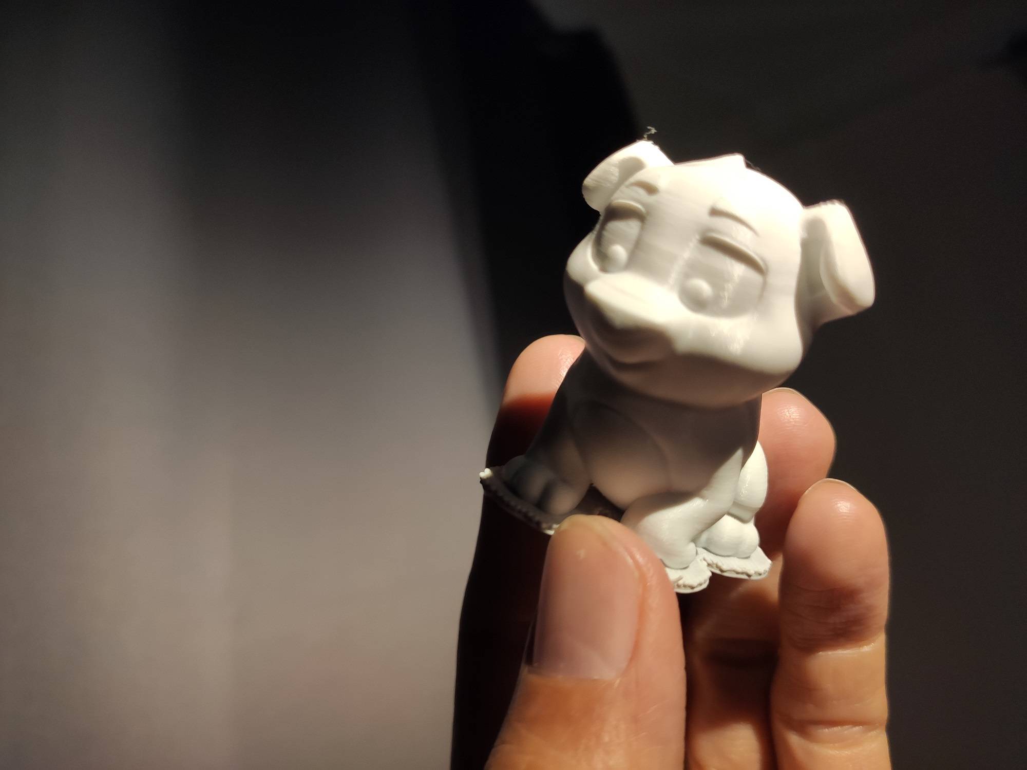

salut, Le pb est noien resolu, c'est juste que j'ai voulu ouvrir un thread avec un sujet plus explicite, du coup ça raconte un peu la même histoire. Au final : buildtak + PLA ICE + laque = impec et surtout ... mon PLA SUNLU qui n'adhérait pas ... c'était de l'ABS en fait (#couillon). Je vais finir mon porte bobine, puis le cache ventilo de la carte mere et je reteste l'Ultrabase ... c'est trop frustrant :(
Hello, Succés ! J'ai changé: - le bed : viré le verre, passage au support "classique" - un bon coup de laque de Mme - changement de filament : PL de Sunlu -> OUT ; passage au ICE Wintershine White - augmentation des temperatures: buse a 200, bed a 80 Pour le réglage du plateau j'ai du refaire (forcement vu le changement de bed). J'ai fait les 4 coin et un peu a d'autre endroits (mais quand tu regle un coin ... si tu change le reglage de d'une visse pour ajuster par exemple le centre ... bein ton coin il n'est plus bon ... bref, j'ai fais du "bon en moyenne"). J'ai aussi mis un petit coup de clé sur une des roue excentrique sous le plateau qui de ce fait ne tangue plus). Merci @Yellow T-pot @Peewee @fran6p pour vos conseils Je rentre dans l'aventure Je vais désormais m'acharner a faire quelque chose de mon kg de SUNLU

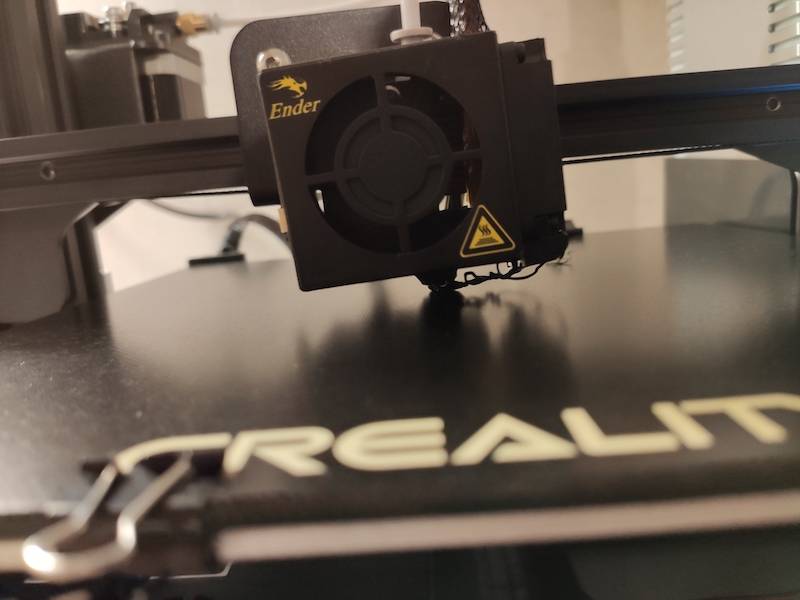

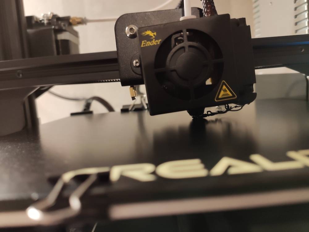

@Yellow T-pot renseignement dans le profil fait. J'ai dégraissé le bed en verre à l'alcool ménagé. Il est posé sur le support Alu et tenu par des pinces. J'ai bien calibré à chaud ( mais un peu moins chaud que l'impressions, 180-45 au lieu de 200-60), la feuille glisse en accrochant un peu. Quand je règle le plateau il bouge un peu (genre pas stable, est ce qu'il y a autre chose a visser dessous ?)
Je dirais que c'est plutot écrasé. Le papier passe en accrochant un peu lors du calibrage. Ah j'ai pas de pince longue et fine mais je vois ce que c'est. quand tu dis au début, c'est donc lorsque la buse est quasi au contact du plateau ?

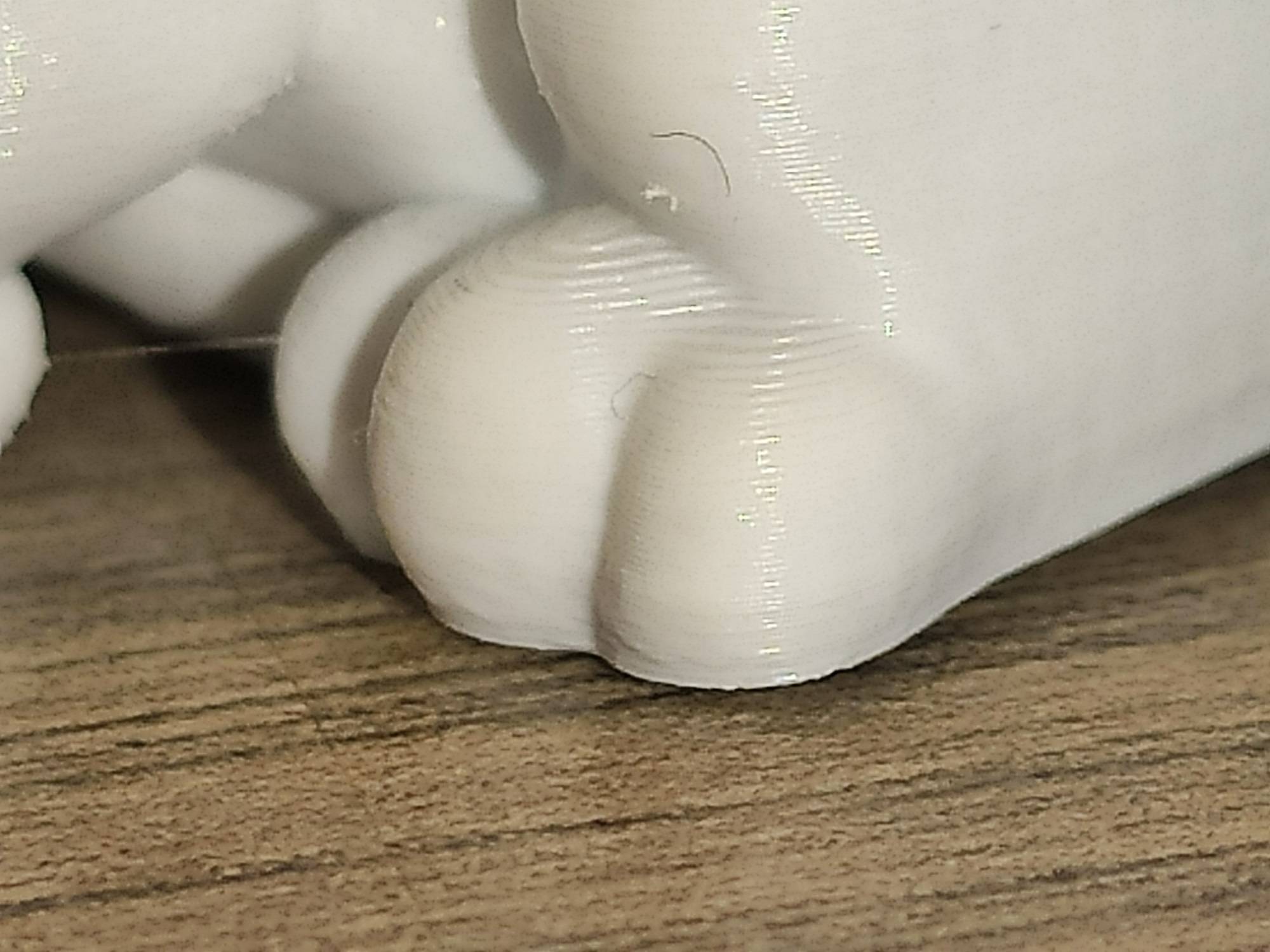

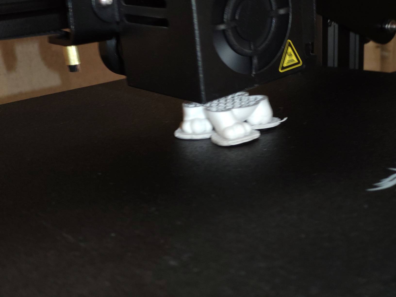

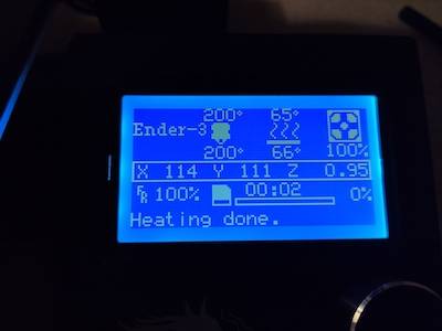

Bonjour, Ma 1ere couche (de ma 1ere impression, de ma vie) ... n'adhère pas. Les recommandations pour mon PLA : 190-200 buse / 60-90 bed Ender 3x avec Bed en verre (dégraissé à l'alcool) Merci pour votre aide.
Bon ... après avoir passer pas mal de temps a calibrer le bed (feuille de papier qui gratte un peu entre le pleatu et la buse), je lance l'impression du Dog. Ca n'adhère pas. Je relance en chauffant plus le PLA et le bed. En image .... Auriez vous des conseils de réglage ? Les preco de mon PLA sont Bed entre 60 et 90 et buse 190 - 220 Merci

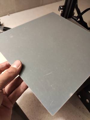

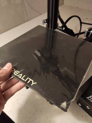

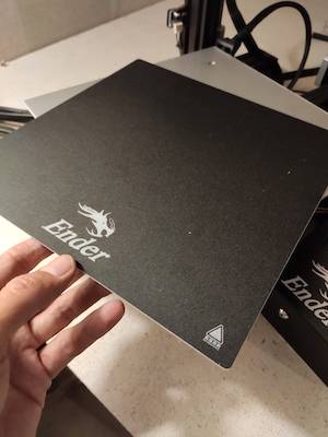

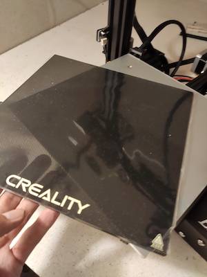

Bonjour, C'est mon 1er post, je viens de finir de monter ma Ender 3X ... et voilà une question trop bete. J'ai 2 plateaux possibles un en plastique je pense, mat, legerement rugueux l'autre en verre Les 2 ont un une film protecteur (fine feuille de plastique) dessus. 1. Faut il enlever le film (je sais c'est très con comme question mais j'ai pas envi de degrader mon matos) ? 2. Est ce que je dois mettre les 2 plateaux ou un seul ? Photos reto verso des 2 plateaux. Merci
