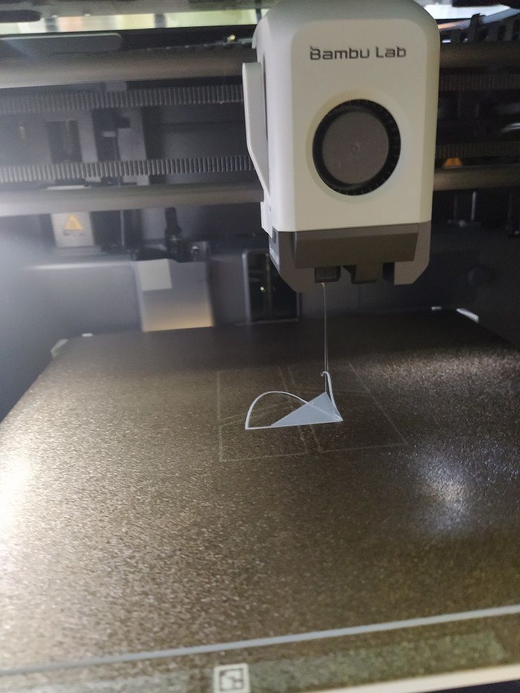

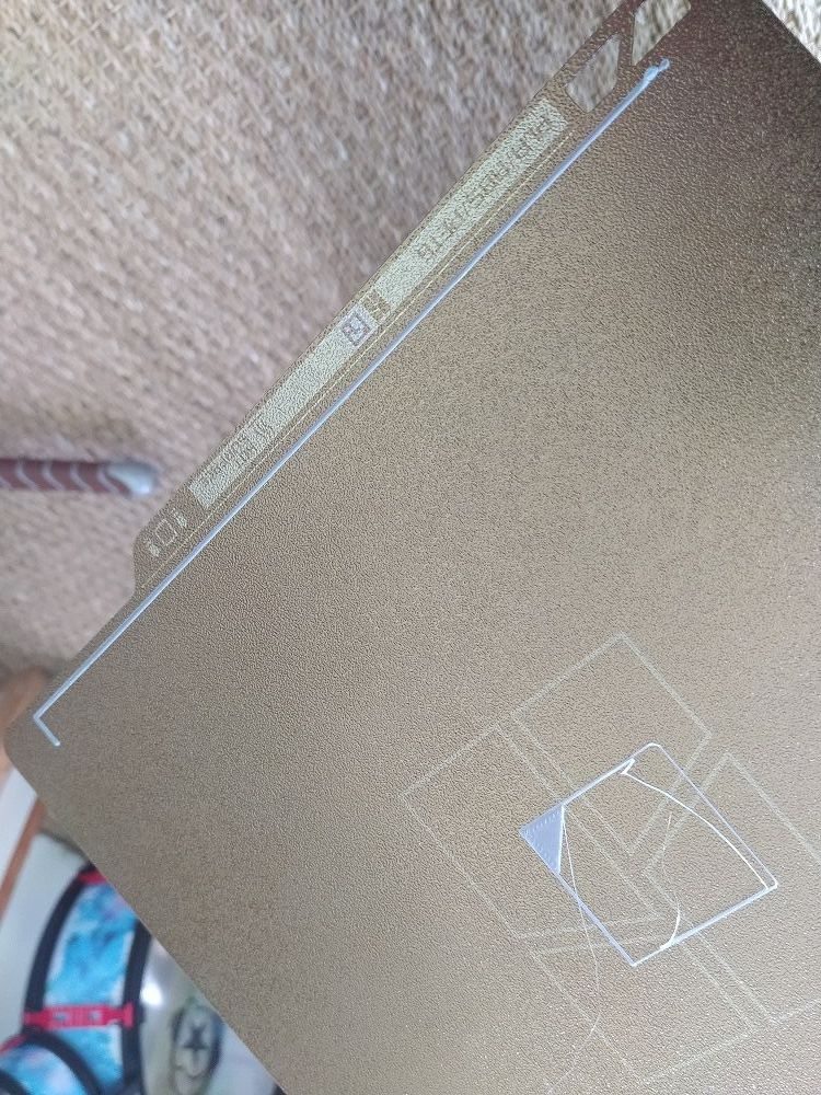

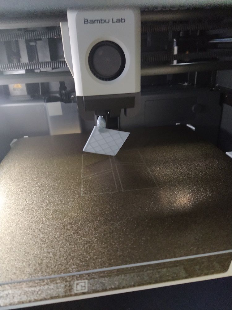

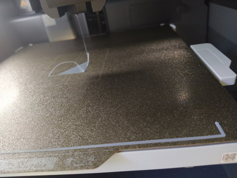

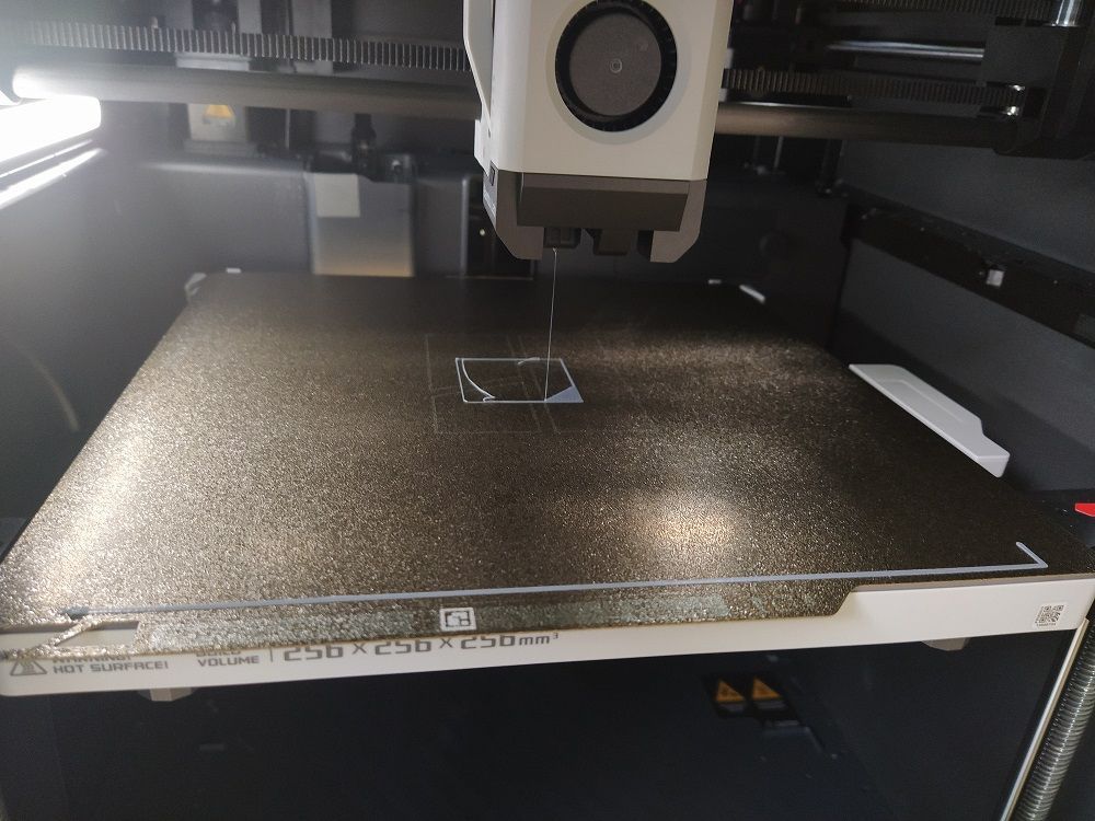

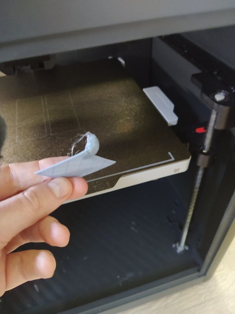

  1. Salut, J'ai un gros souci sur ma P1S après 100 heures de print sans problème, toutes les impressions foirent d'une manière assez bizarre. Ça ressemble à la base a un problème d'adhérence de la première couche, mais je pense avoir fait ce qu'il faut pour corriger ce problème éventuel : - nettoyage du PEi texturé - retour au filament bambu et aux réglages de bases - j'ai tenté de monter le plateau à 60 degré, mais pas de changement Si quelqu'un a une idée avec les photos ci-dessous... j'essayer d'imprimer un cube basique, et je me retrouve avec un agglomérat de filament collé à ma buse, ou un truc qui se décolle alors que le ligne de purge est cool. là le wall interne se décolle direct, j'ai pas vu si le filament est resté collé à la buse et a été tiré par celle-ci et le filament resté collé à la buse une fois que j'arrête le print, c'est normal ça ? là ça foire, je stop, tout s'enlève en restant collé à la buse quand le plateau redescend

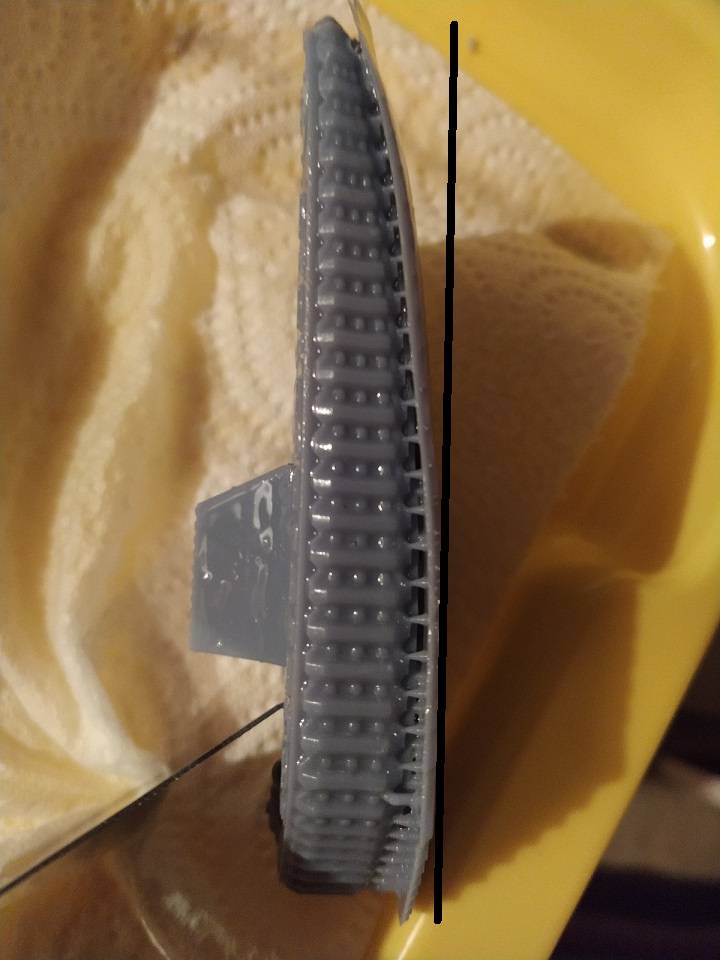

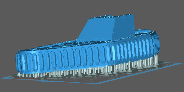

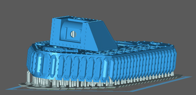

  3. Hello ma dernière tentative en 70s sur les bottom layer est bien passée à suivre sur les prochaines pièces, j'utilise de la résine elegoo gris classique merci pour vos différentes réponses @+

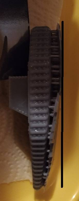

  4. hello, j'étais à 60 secondes, je vais tester à 70... le raft étant "proprement" décollé, ce serait logique que ce soit ça, j'ai rayé légèrement aussi un peu la surface alu, j'ai vu que ca pouvais jouer sur l'adhérence. je n'ai ce souci qu'avec cette première "grosse" pièce, ça tire peut être plus que sur les petites pièces qui passent bien à suivre merci,

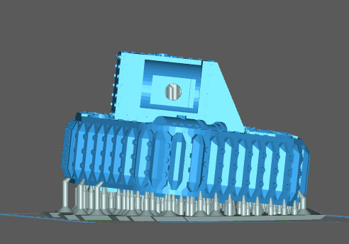

  5. voici, c'est légèrement incliné c'est le "cul" qui se décolle alors que l'inclinaison se fait de coté, l'avant (qui se sort bien) est dans le même inclinaison
  6. Hello, Je tâtonne sur un souci que je rencontre, une tentative est passée mais j'en suis à trois échecs avec le même résultat à chaque fois. Une photo vaut mieux qu'un long discours, le trait noir c'est mon support alu quand je découvre le résultat : La pièce est légèrement incliné sur le coté, c'est comme si mon raft se décollait dès le début. Une extrémité de la pièce est nicket, donc je capte pas souci d'adhérence ? temps d'exposition ? pourquoi c'est ok sur une partie de la pièce ? si vous avez une idée... merci !
