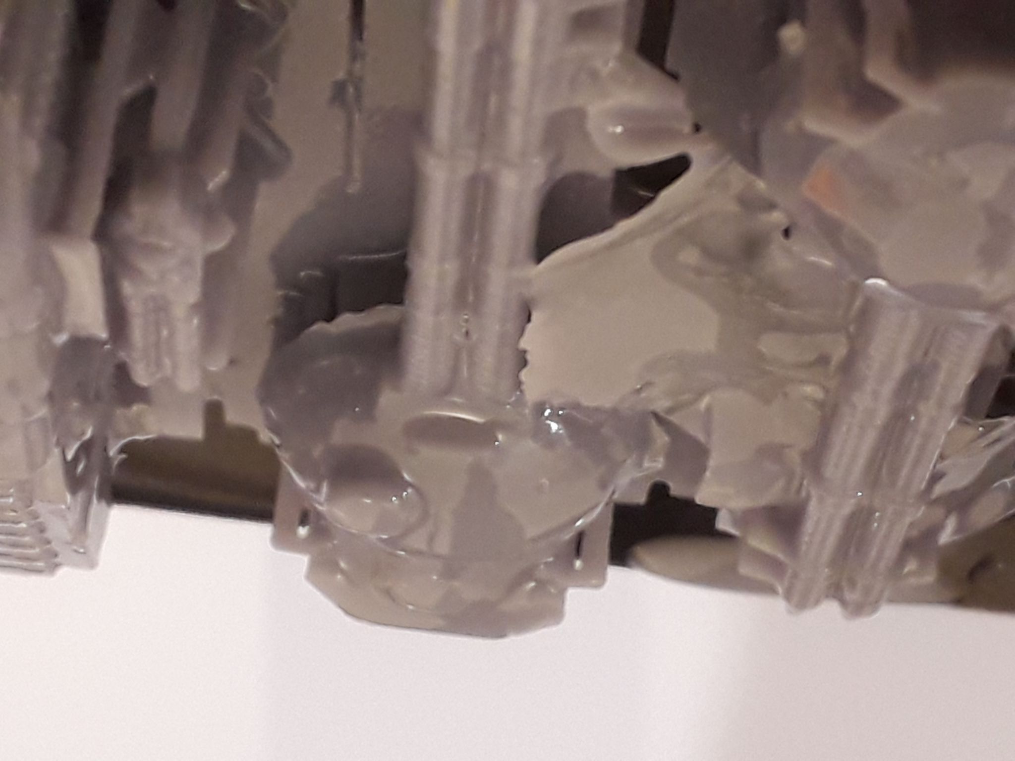

Salut à vous et bien je reviens vers vous concernant mon problème qui perdure. J'ai changé le FEP (dotbit DLP 3D 0.15 à 0.2mm) J'ai étalonné Z La température de la pièce est à 22°c (je crève de chaud ^^) écran testé OK J'ai de la résine eleego classic neuve Support refait en plus gros slicing à 0.02mm hauteur maxi des pièces supportées : environs 1cm Résultat : toujours la grosse bavure au milieu de l'impression au centre du plateau. Collage de résine au fond du bac. Quelqu'un aurait-il une idée d'où cela peut venir s'il vous plait ? D'avance merci -

Merci Marc, je vais garder à l'esprit cela et monter la température de la pièce où se trouve l'imprimante. Je refais un test d'impression, basé sur 2 facteurs, la température de la pièce, l'étalonnage de Z. -

Je me posais la question suivante.... Est ce que la température ambiante actuelle de la pièce entre 10 et 20°, n'y serait pas pour quelque chose ??? Cela ne changerait-il pas la viscosité de la résine par hasard ? Merci de vos réponses -

Le LCD n'a pas de trous noirs, j'ai de nouveau changer le FEP et tendu au maximum; Je relance une impression ce soir; Personne n'a une idée de ce qu'est mon problème s'il vous plait ? Pour info j'imprime des pièces de 10mm de haut maximum et fais des passes à 0.02 -

Salut Toy, merci pour ta réponse Oui il y a moyen de tester l'écran avec le système de l'imprimante, par contre il ne fait que le contour pas le centre ou de faire un objet 3d rectangulaire de la grandeur du plateau que l'on peut mettre en impression sans le bac et sans plateau. Le LCD s'allumera sur l'ensemble. Mais généralement les points non lumineux font des trous dans les pièces d'un coté à l'autre. Mais je vais refaire un test pour être sur. Là j'ai une sorte de grosse bavure de résine polymérisé de l'épaisseur d'une couche. -
Bonjour à tous, Depuis un petit moment, j'ai une petite couche (peau) de résine entre mes pièces au centre de l'impression et à mi-hauteur comme-ci la couche imprimé avait reçu un rayonnement UV juste au centre sur une surface plus grande que celle voulu. J'ai une Elegoo Mars, film FEP neuf, résine Elegoo standard grise. Voici mes réglages : J'ai pensé que c'était des micro éléments flottant sur le fichier, mais j'ai testé avec une impression qui ne m'a jamais fait défaut, résultat pareil. Après j'ai émis l'hypothèse que c'était le FEP qui collait légèrement, je l'ai donc changer (manque un peu de tension peut-être). Enfin en clair je patine et je n'ai pas trouvé sur le Web une réponse à ma question. Seriez vous d'où cela vient s'il vous plait ?? D'avance merci FRK
