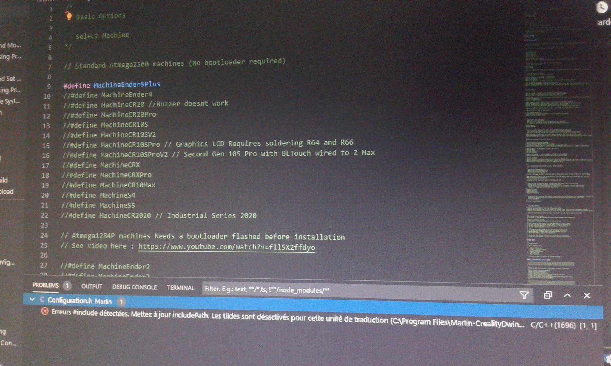

je n'arrive a rien faire j'ai telecharge des extension dans tous les sens mais rien a y faire j'ai toujours cette ampoule qui aparait et un fail dans le telechargement . personne ne pourrait me faire un firmware modifie avec hotend fullmetal , 315degrees , et rechauffeur e3d ? merci d'avance -

j'ai modifie le firmware , je sais pas si c'est bien fait mais en tout cas je n'arrive pas a lancer le build . ca me mets un message d'erreur -

je viens de comprendre il faut tout telecharger en appuyant sur clone . je ne comprend pas tout sur la video -

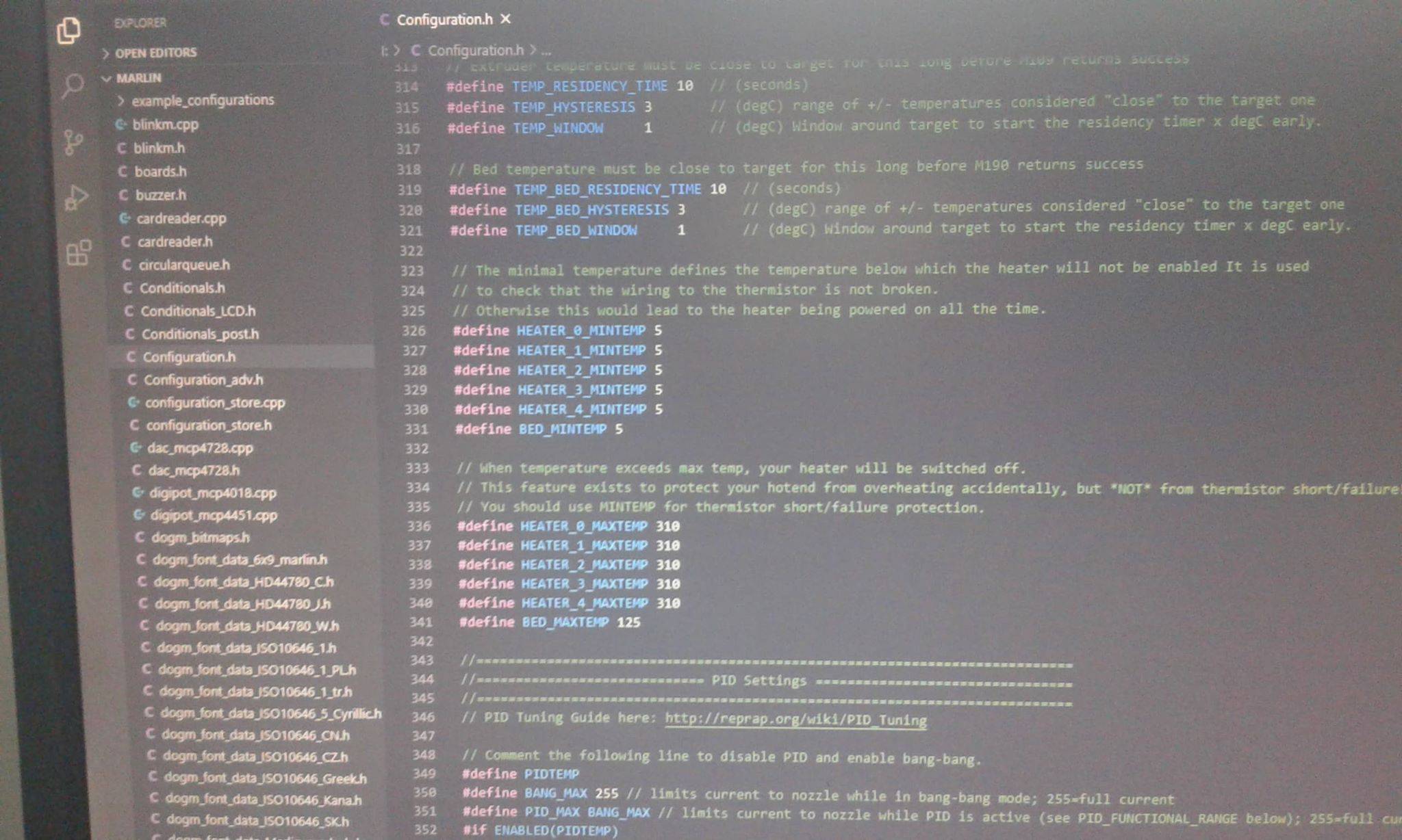

ah merci (je cherchais dans tous les sens ça m'ouvrais jamais cette page ) je bloque justement a ça . je telecharge quel fichier ? j'avais deja telecharge visual studio , ouvert configuration.h dans marlin , transforme le 275 degree en 310 mais je ne sais pas quoi faire de plus et si j'ai bien fais . merci beaucoup pour ton aide -

un petit up , j'ai installé le nouveau firmware qui s'avere etre le meme que celui qui y etait deja lol . connecté avec putty ect .. mais je ne vois pas comment faire des modifications de temperature maxi . quelqu'un pourrait m'aider ? -

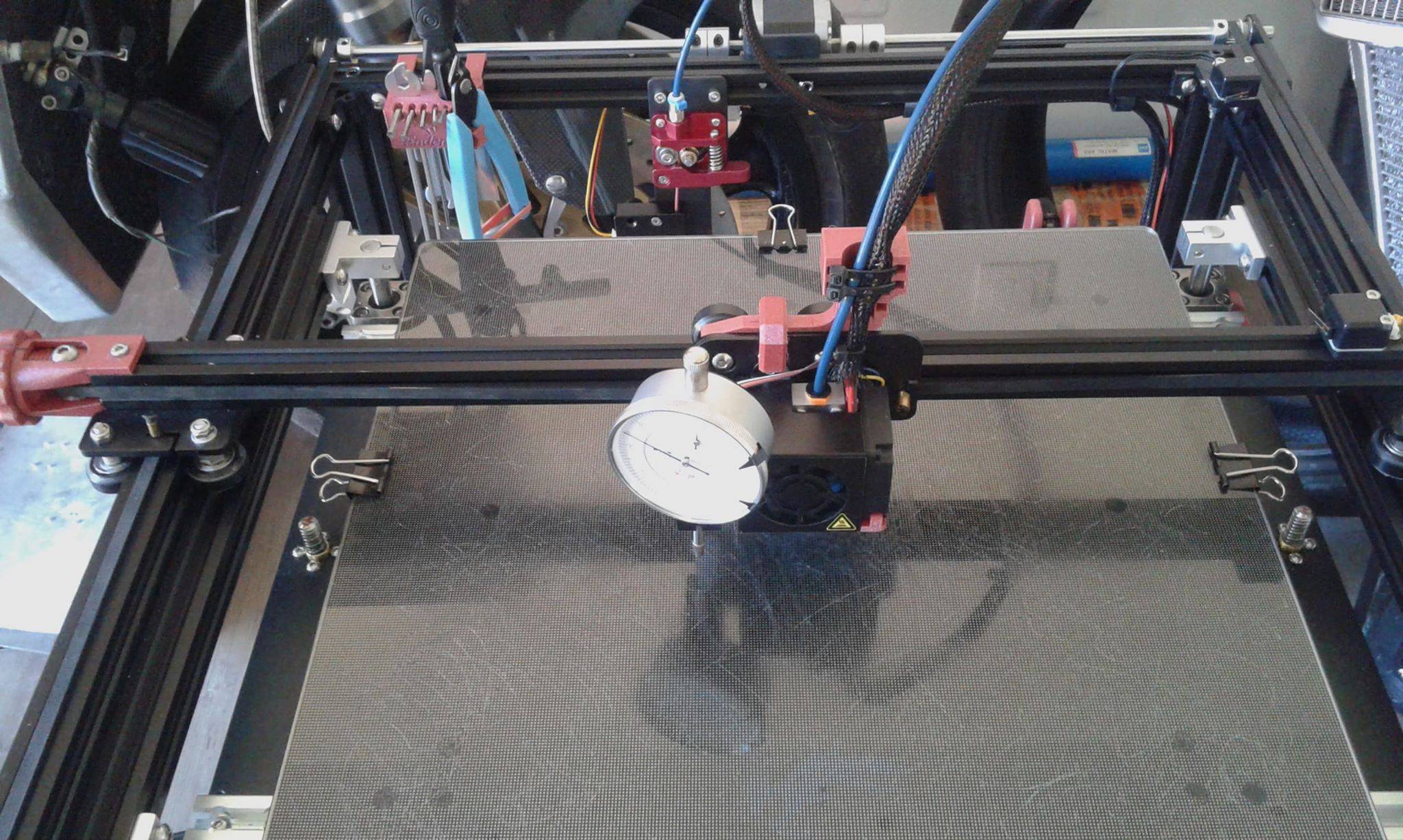

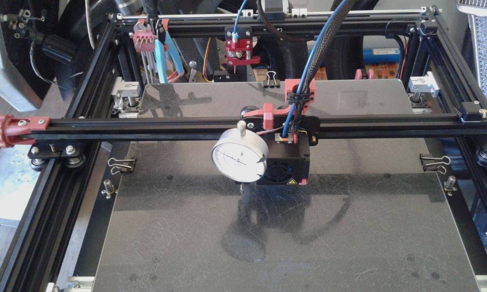

bon petit retour sur mon projet . j'ai reçu aujourd'hui , tête micro swiss , tube bowden capricorne , et un réchauffeur . j'ai installe tous çà et vais bientot me pencher sur le flashage , chose que j'ai jamais fais lol . pour le moment j'ai telecharge putty et creality slicer . j'avais auparavant télécharge arduino mais je crois qu'il n'y en a pas besoin au final . j'ai vue une vidéo sur youtube dont je vais m'inspirer pour le protocole . vos conseils sont toujours les bienvenus sinon en attendant tout ce petit monde j'ai eu le temps de m'amuser et de creuser un petit peu la bête et débuter son amélioration . -parallélisme des glissières , -centrage moteurs et axes , -adaptation d'un comparateur -réglage des courroies ... en gros révision, complète - j'ai imprimé des supports de cablage , tendeur de courroie , bec de soufflerie ... mais je me suis surtout amuse avec le plateau , j'ai remarque que celui ci me créait un défaut de plus de 0.1mm a cause de sa surface ( bas oui c'est du microperfore !!!) j'ai donc retourne la vitre et ponce celle ci résultat défaut de planéité cumule 0.03mm . pas mal la bête -
