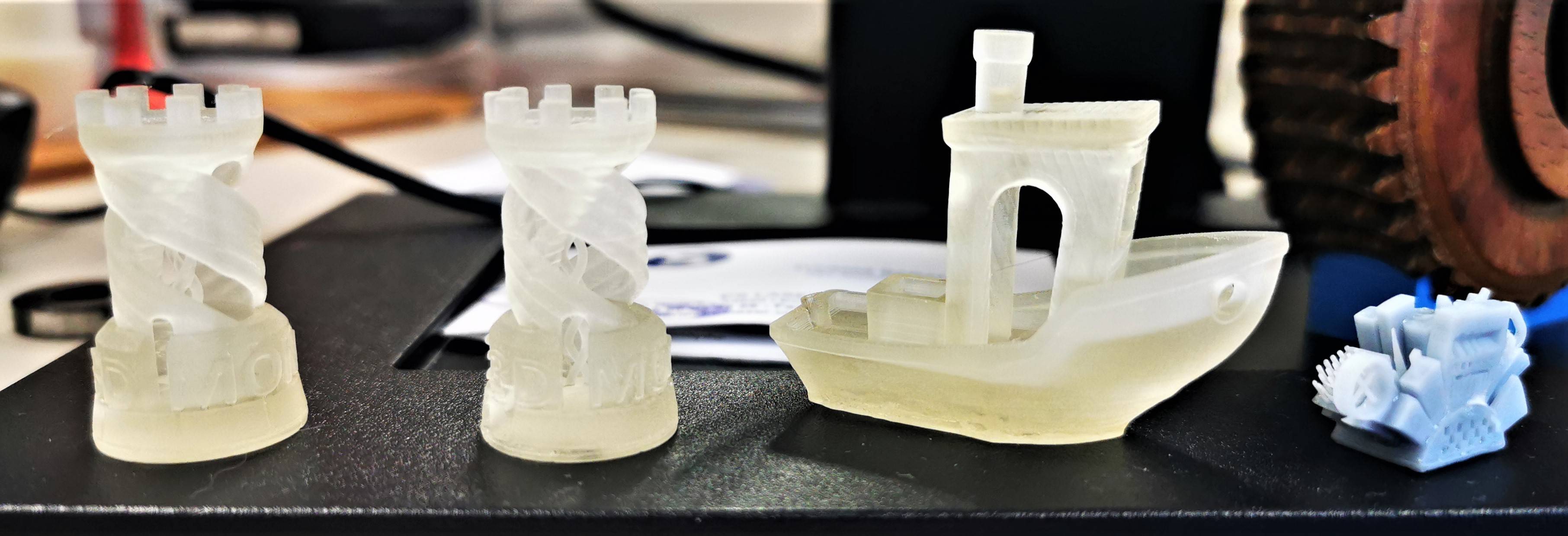

Bon, j'ai fais un essais a 25s et 22s . Résultat satisfaisant... Comme quoi... faut pas se brider aux données des fabriquant. La machine manque peu être de puissance... je ne sais pas... Si l'un d entre vous lis et as un liens vers un topic qui explique les principaux paramètres et leurs actions... Ça m 'intéresse ^^ -
[KELANT S400S] manque de détails sur mes impressions
Damien Zd a posté un sujet dans Les imprimantes 3D SLA
Bonjour, Débutant dans l'impression 3D, je rencontre un soucis avec mes impression résine. En effet elles manques de details. J'utilise un bench de la marque MONOCURE pour voir l'influence des paramètres. La résine employé est la ANYCUBIC Colored UV resin Red mais malgré les données du fabricant de la résine... mon résultat est incomplet. La capture montre les paramètres que j'ai entré dans CHITUBOX: A mon premier essais, j'ai mis un temps d'expo de 10s. Résultat catastrophique: Et un essais a 15s: Il y as du mieux mais tout les petits détails ne sont pas visible.... Auriez vous une idée ? des conseils? Merci d'avance Damien -
