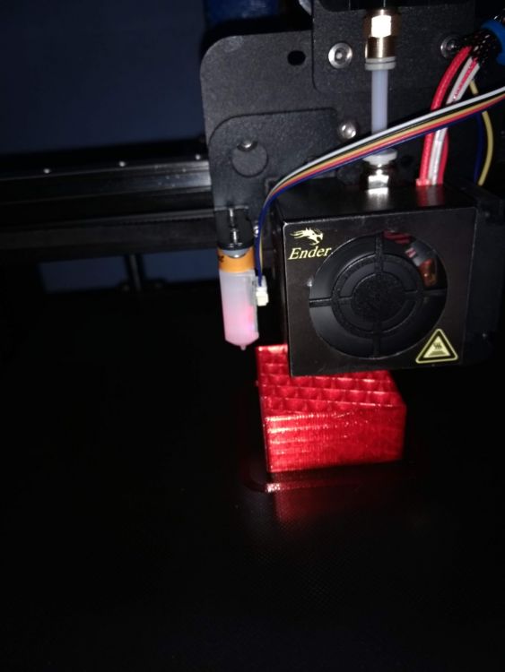

Je viens de me faire les 26 pages de print purée il y en des magnifiques Un petite print de 1j1h avec mes dernières modifs bl touch + modif axe Z PETG 245 /75 / 50mm/s R1mm et VR40mm/s un peut de laque pour sécuriser l adhésion Tout le monde connais ce cochon tirelire sans aucun ponçage ni peinture direct de l'imprimante et la lange en PETG noir brillant -

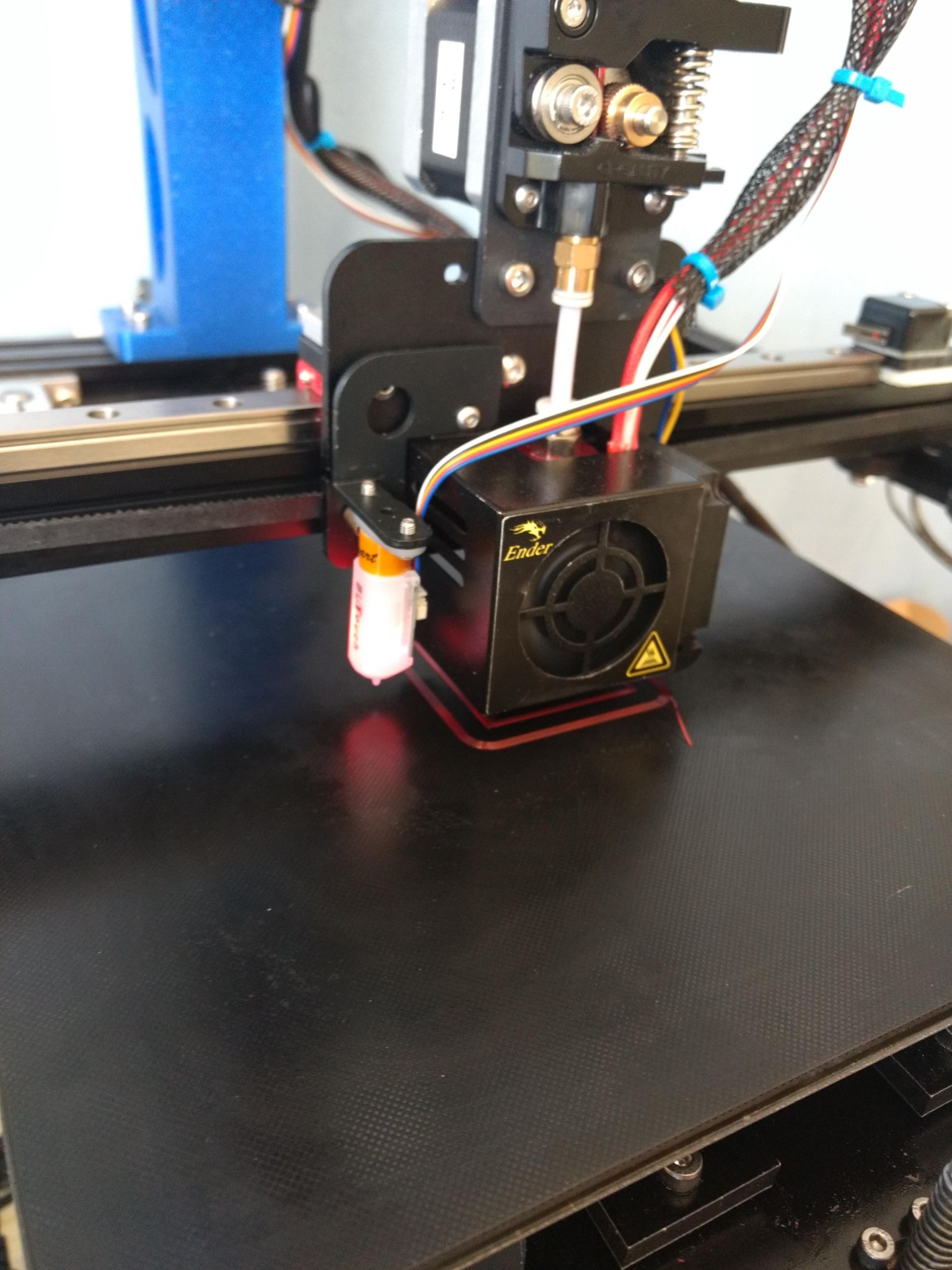

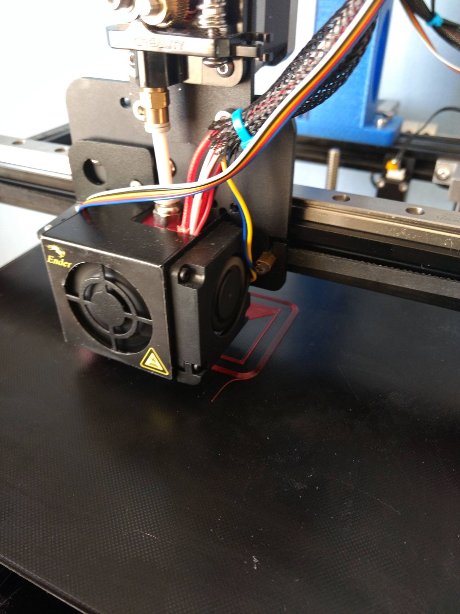

Suite à une première tentative d'installation du bl touch sur la CM d'origine en 8 BIT grosse galère de transfert il y a au moins 6 mois !!!Je reviens vers vous cette fois ci avec l’installation du BL TOUCH sur CM 4.2.7 J'ai donc suivi le post de creality pour l'installation de celui si avec le driver sur ce même site. CM 32bit 4.2.7 + bl touch . Qui fonctionne aussi pour la 4.2.2 d’ailleurs c'est une 4.2.2 dans la vidéo . DRIVER - ICI VIDEO -ICI Attention bien brancher la broche 3 fils avec l'adaptateur sur le port écran !!!!!! j'ai essayé en inversant les fils sur le port dédié bl touch cela ne fonctionne pas gros buz au démarrage j'avais vu d'autre vidéo !!! Mais pour mon cas cela ne fonctionne pas !!! à par recompiler le firmware chose que je n'ai pas envie de faire pour le moment!!! faudra que je me penche là dessus mais pas le temps en ce moment !! cela fonctionne très bien avec les drivers proprio et la vidéo d'install !!! pour la manip 30 min environ .
