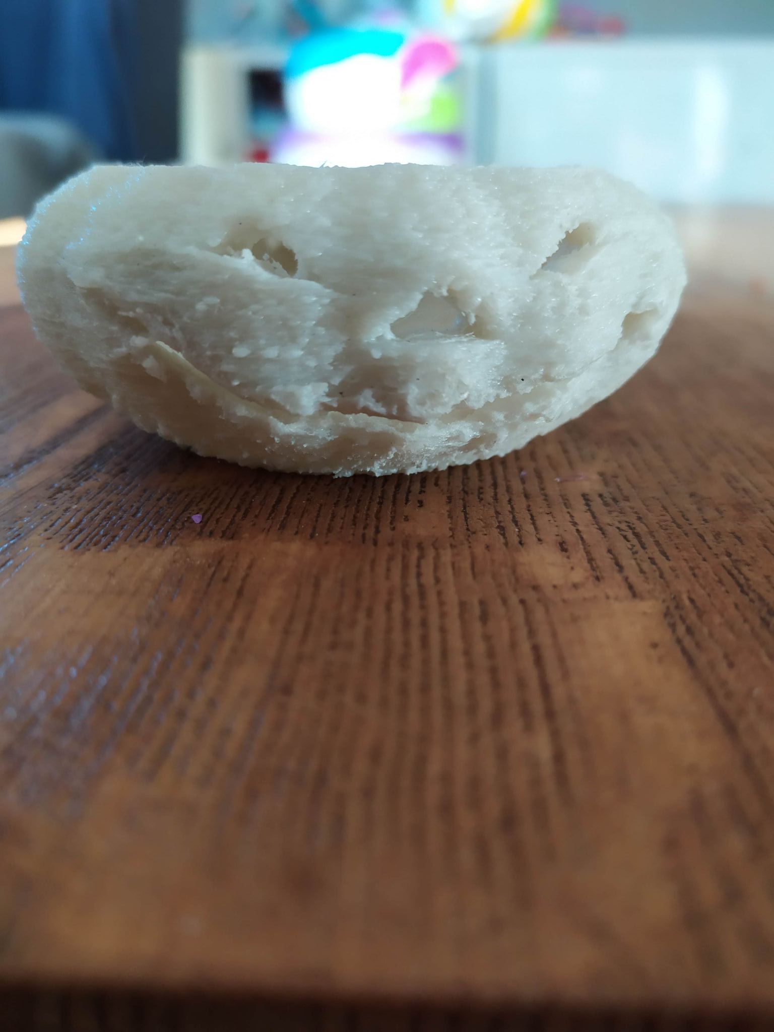

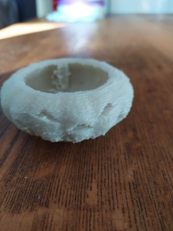

Bonjour à tous, j'espère posté au bon endroit car j'ai quelques problèmes quant au résultat de mes impressions. Voilà j'ai voulu imprimé le fichier que je met en pièce jointe et je met également le résultat en image. Donc voilà dans cura il m'indique ces dimensions: 79.7x81.3x62.7 mm Or le résultat d'impression me donne un truc tout tassé, en mesurant il ne fait que 32 mm de hauteur environ.en diamètre il fait bien dans les 8 cms. Comment cela se fait-il? Je suppose que vous souhaitez les réglages avec lesquels j'ai fait l'impression mais il y en a tellement dans cura, lequel voulez-vous? En gros j'ai mis dynamic quality (0.16) plateau a 60° et buse a 200°, étirage activé, le reste quasiment pas touché peut-être un peu la rétraction et quelques autres réglages. j'aurais plein d'autres questions à vous posez mais on va commencé par celle là! merci à tous ceux qui pourront m'éclairer. PS: impression sur ender 5+bltouch associé à octoprint, slicer cura 4.4.1 fichier téléchargé: ici
- autre - ender 5 + bltouch, me serais trompé de firmware?
dln35 en réponse au topic de dln35 dans Paramétrer et contrôler son imprimante 3D
Bon je me suis occupé de tout cela aujourd'hui et tout roule. Compiler les sources du firmware th3d pour se caler sur la ender 5. Ajouter un bootloader à ma carte mère en 1.1.4 avec un raspberry et charger le tout via progisp! Le bed levelling se fait nickel et surtout le z offfset à un effet et donc impression nickel maintenant. Tant que j'y étais je me suis installé octoprint sur le rasp et voilà l'imprimante est en réseau. Plus à bouger de mon canapé!!! Bon j'ai galéré et me suis fait peur 100fois mais ça valait le coup! Un petit détecteur de fin de filament et ce sera parfait! Juste une chose qui me chagrine c'est la place pour le firmware sur la carte mère qui est vraiment limite! j'ai pas réussi à activer la reprise en cas d'interruption car le firmware obtenu ne passe plus sur la carte! je vais creuser un peu et voir des options à retirer pour que cela passe! -
