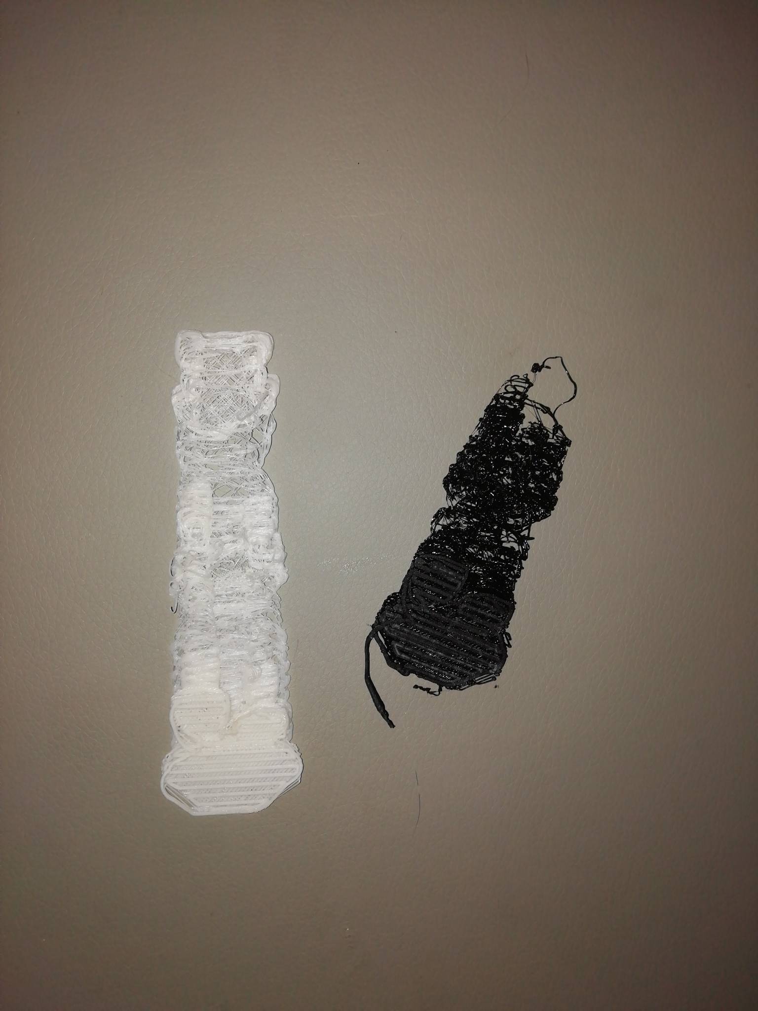

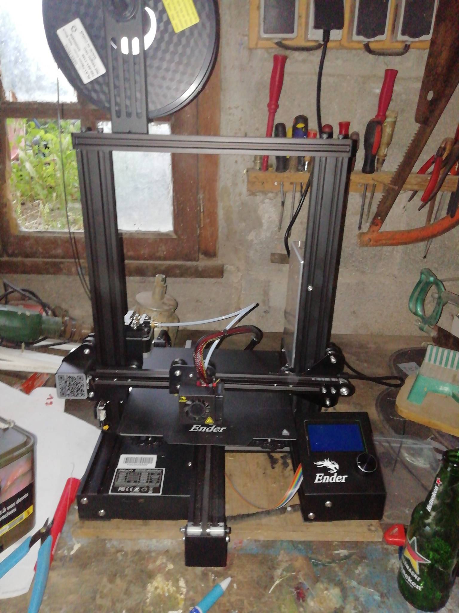

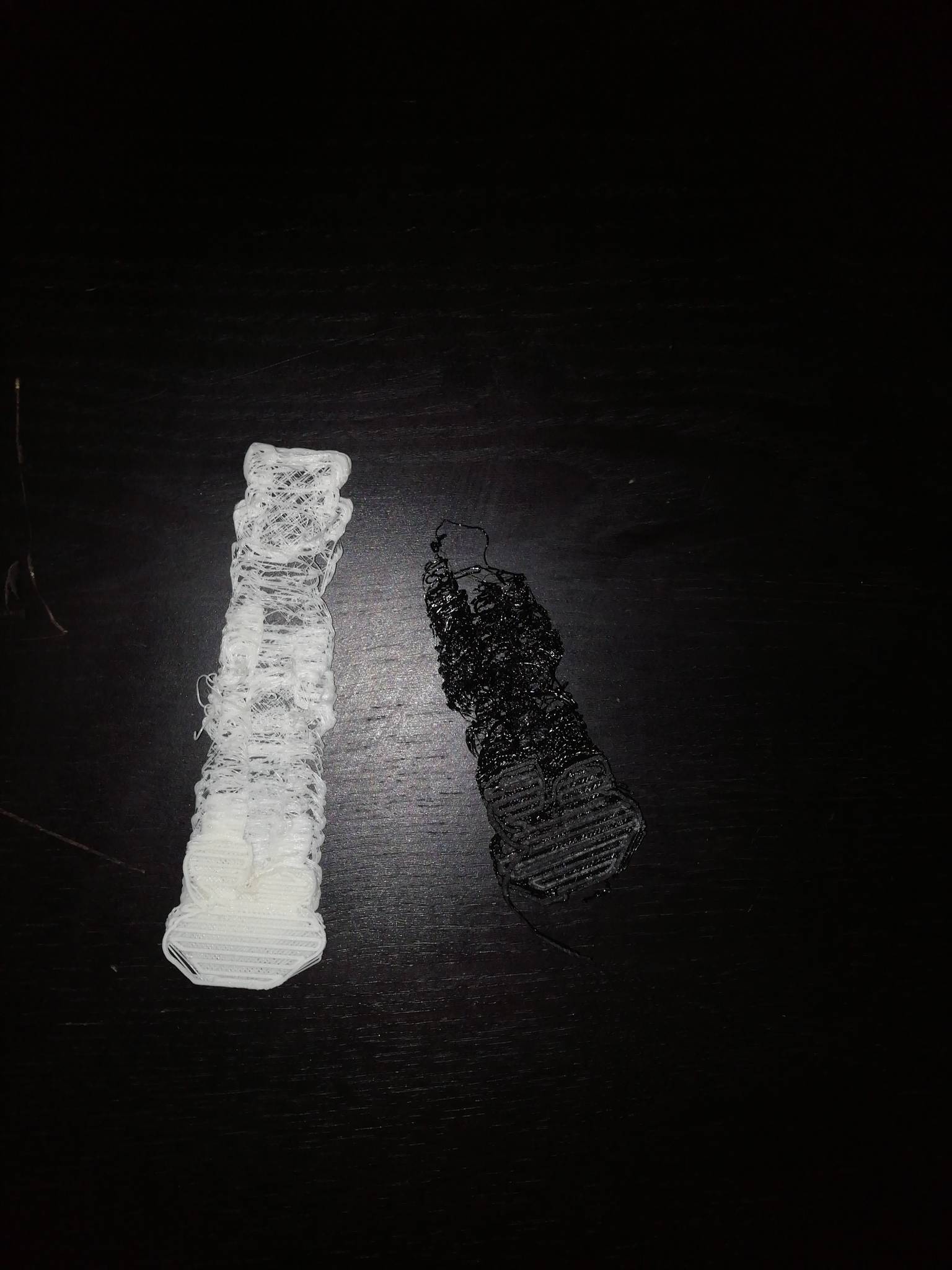

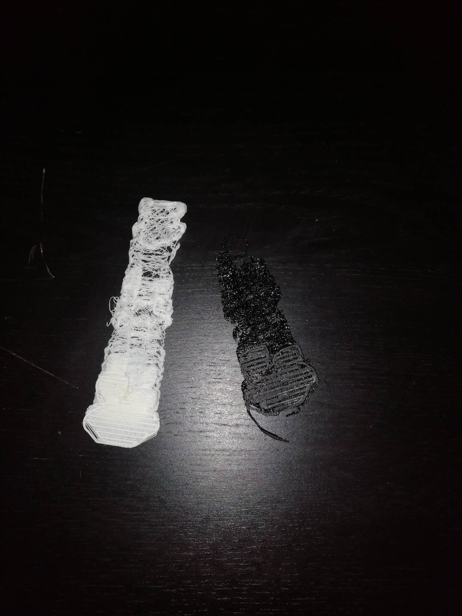

  1. Enfin on a progressé. Merci à tous pour vos conseils c'était mes courroies qui n'étaient pas tendues du tout. Je vais pouvoir apprendre maintenant le vocabulaire 3d ainsi que la manipulation de Cura. Encore merci
  2. C'est fait tout ça, calibrage... J'ai un ami qui à vu une de mes vidéos et trouve que ma courroie y n'est carrément pas assez tendue
  3. D'accord merci beaucoup. Faut vraiment que je me mette à la page
  4. @Yellow T-potT-pot désolée. Je débute en tout et je n'ai jamais mis les "pieds" sur un forum
  5. Sinon j'utilise cura et mes courroies me semblent un peu souples
  6. J'ai reçu l'imprimante il y a deux jours donc tout est d'origine dessus. Je n'ai pas de cube à imprimer mais chien chat et cochon
  7. Bonjour. Je viens de recevoir une ender 3pro et je me faisais une joie d'imprimer plein de chose. Or depuis le début impossible d'imprimer quoi que ce soit. J'ai tout revérifier plusieurs fois (cablage, réglage du tapis, extrudeuse, pla...) mais rien n'y fait mes impressions sont "décalées". J'espère donc trouver de l'aide ici
