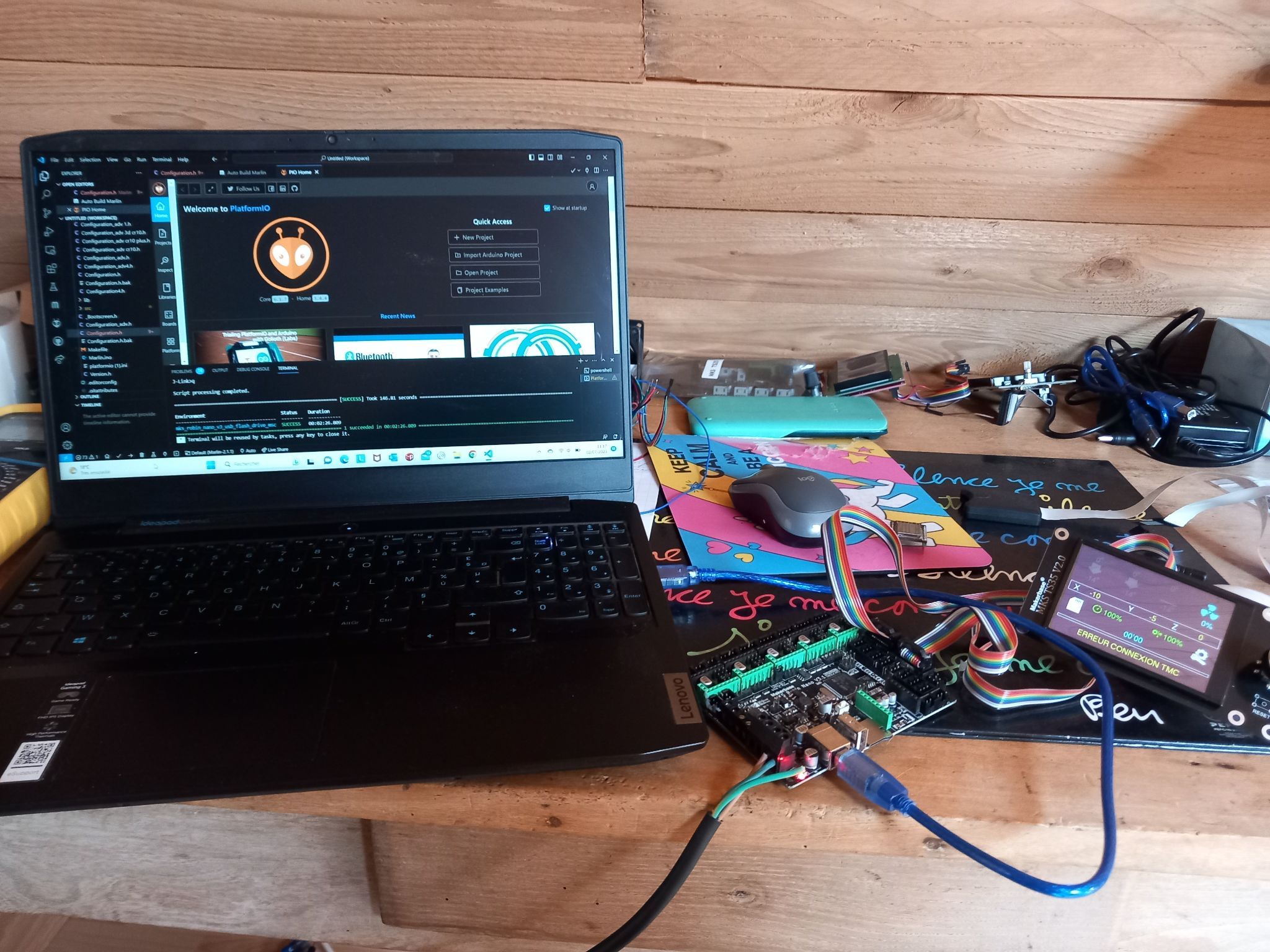

  7. bonjour, sur mon AM20 modifiée ( deux buse indépendantes), j'ai un filament agenté ( je ne me souviens plus de la marque) qui s'extrude avec un diamètre entre 0,8 et 1 mm. J'ai changé la buse par une neuve, pour le même résultat... Comment est ce possible d'avoir une extrusion de 0,8mm avec une buse de 0,4mm ???? L'humidité??? merci.
  8. bonjour, suite à une période de non utilisation sans chauffage de la pièces où se trouve ma CR10, lors de la remise en route la micro carte SD a chauffé au point de fondre sur les pins d'alimentation 3V. J'ai perdu l'alimentation de l'écran. j'envisage de chercher à réparer ma MKS robin nano V3.1 quelqu'un aurrait déja rencontré le problème? merci
  9. bonjour, suite de l'histoire. il semble que ce soit une soudure sèche sur l'embase femelle de la micro carte SD. A confirmer aprés utilisation plus longue de ma CR10.

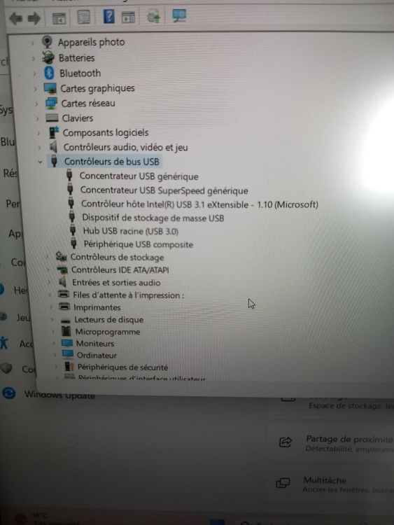

  10. oui... et manipulé la connexion.... je vais charger le logiciel. merci
  11. Salut, ça me tracasse de ne pas être plus positif .... Non, toujours pas de connexion via le câble USB blindé très court... Pourtant, un simple câble de téléphone très long fonctionne à merveille avec une créality 4.1.1 Sur une carte, la première carte MKS robin nano v3 , la connexion a fonctionné en téléversement direct avec visual studio et lors du réglage du wifi avec une rallonge USB amplifiée. Donc le driver de la carte, je l'ai installé et il a fonctionné. Après, j'ai réinstallé celui que tu m'as transmis... Je l'ai testé sur la carte que j'ai changé pour un problème de reconnaissance de carte SD, sans réussite. Je l'ai essayé sur la carte de la CR10 ( donc celle qui nous concerne) , ça ne marche pas. Je ne l'ai pas testé sur la A20M... pas pensé. Mais toutes les machine sont au boulots.....

  16. bonjour, une carte MKS robin nano V3.1, a soudain ( ou suite à une manipulation hasardeuse d'un jeune) plus lu les carte SD. la micro led s'allume lorsqu'une carte est présente. toutes les commandes se font sur l'imprimante via cette carte. j'ai tenté de me connecter directement sur la carte que j'ai démonté ( car permuté par une neuve). pas plus de résultats. des idées? merci le titre du sujet n'est pas correcte. " plus de connexion avec la carte SD et sans doute avec les connexions USB.
  17. traduction (tentative): ce driver ,je l'ai installé lorsque j'ai commencé sur cette carte mère. je pense que ce driver est toujours opérant sur mon ordinateur. je n'ai pas trouvé le temps de brancher mon ordinateur sur la deuxième imprimante avec cette même carte. c'est au boulot et je poursuivrai ce travail que lundi. j'ai gagné en clarté? ps: dans le doute, et ne sachant pas comment vérifier si il fonctionne ce week-end, je vais probablement le réinstaller

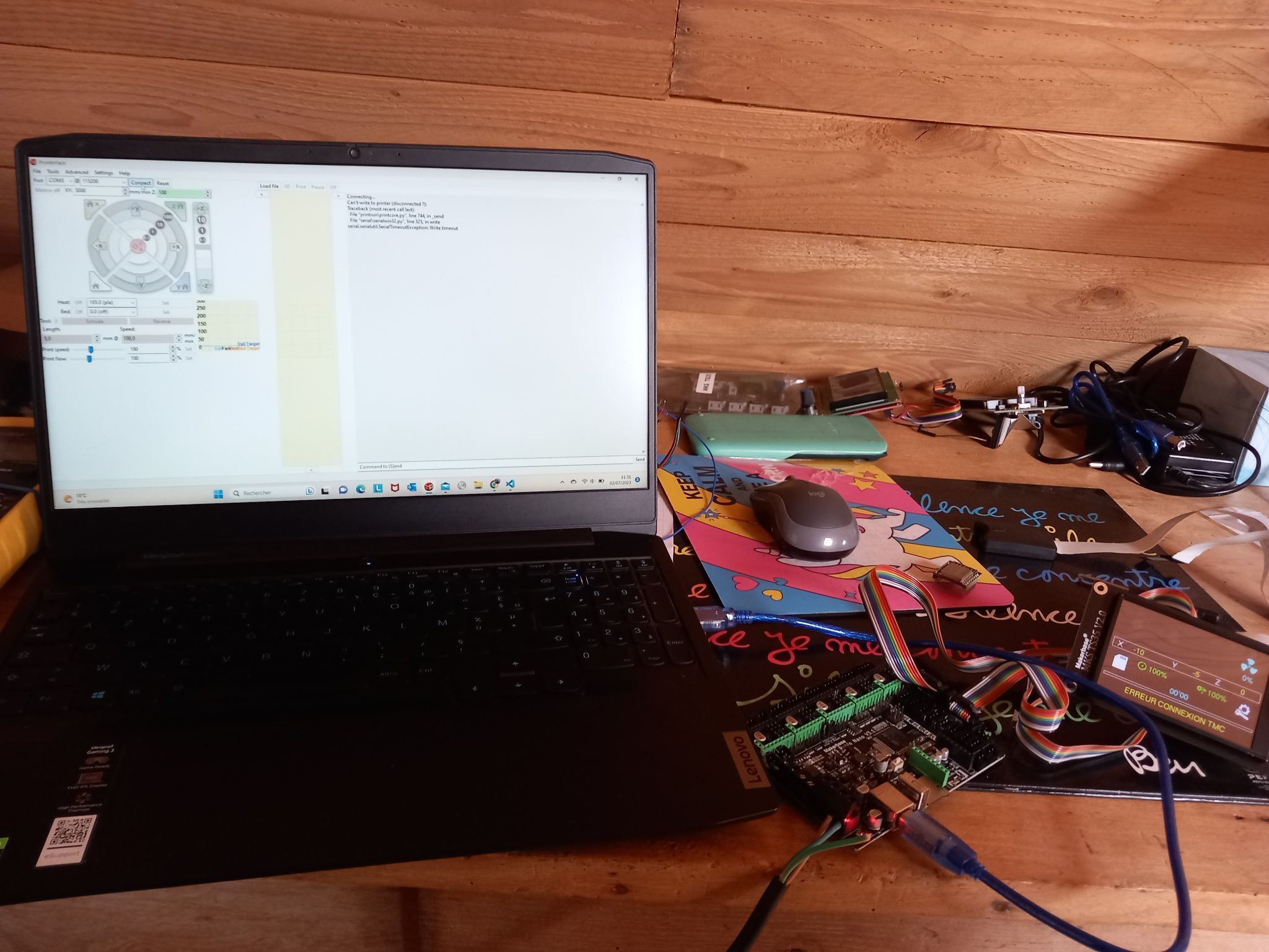

  19. je ne parviens pas à connecter avec Pronterface... je vais arbitrairement changer le sens de commutation....
