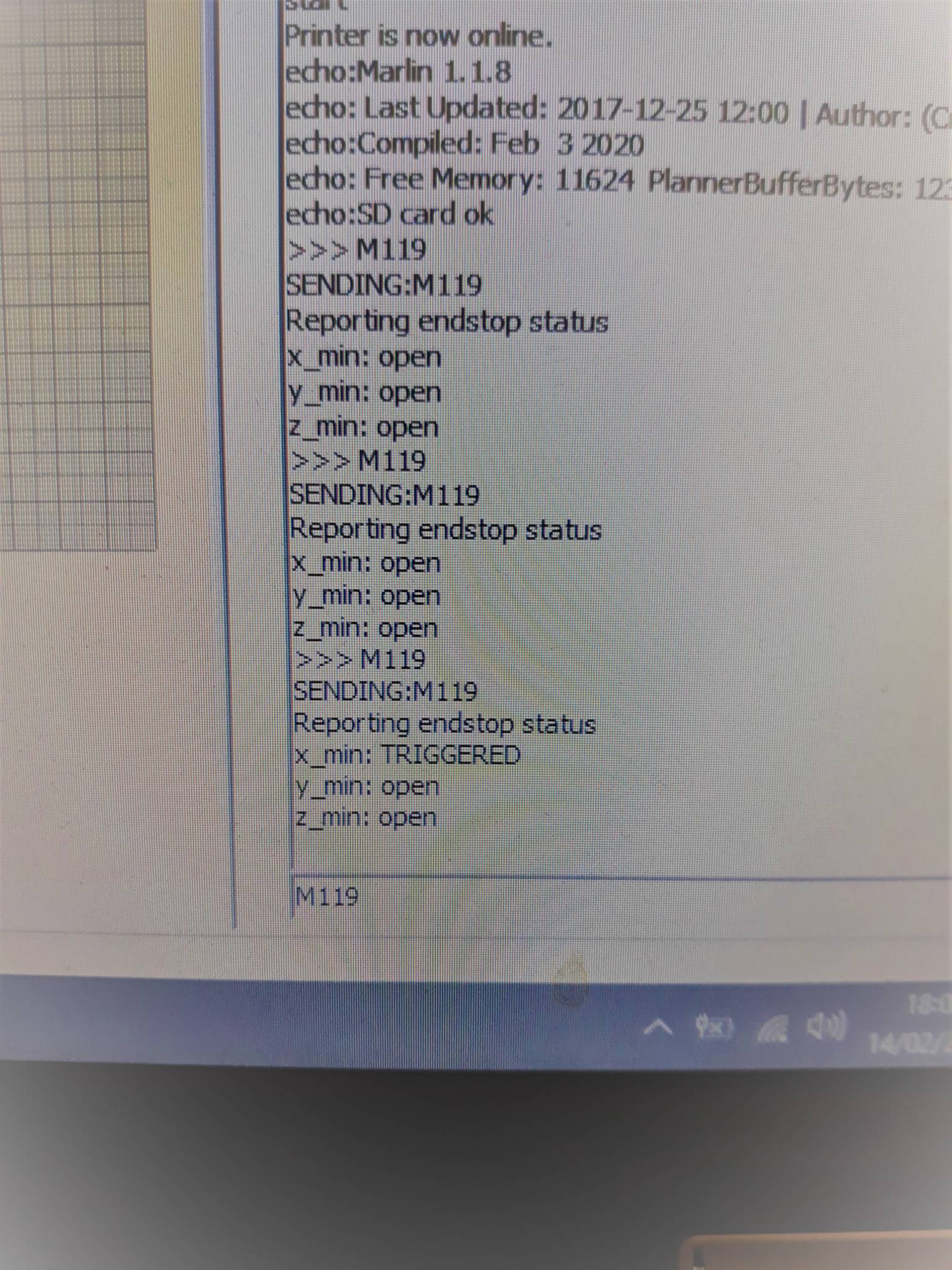

@NenexJe lancé un auto home et j'ai appuyé sur la fin de course bien avant que la tête arrive à son emplacement final. La tête ne s'arrête pas, ce n'est pas normal. non!!! @Titi78 Demain, je ferais faire une saisie d'écran a l'endroit des endstop pour te montrer, je ne suis spécialiste en la matière. -

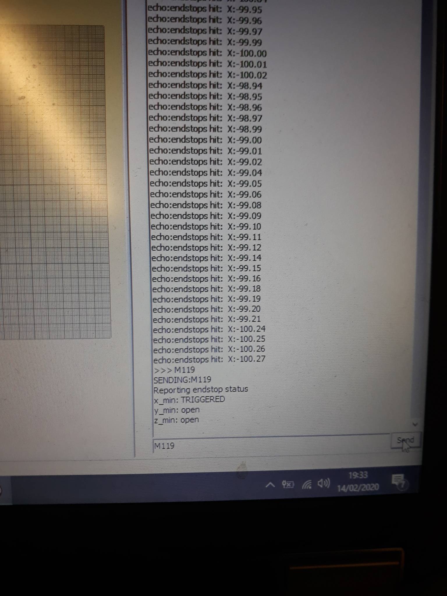

@Nenex Voila j'ai amené la tête en contact avec le fin de course, et j'ai l'impression que le déplacement forcait sur le fin de course; Voila le resultat! -

@Nenex Je viens de suivre tes conseils et surprise il y a une réaction quand j'appuie sur la fin de course X. Pourrais tu me confirmer qu'il fonctionne, ou pas d'après pronterface!!!!Sur les deux première commande M119 le fin de course est lâché.Sur la dernière commande M119, j'appuie sur le levier pour couper.
