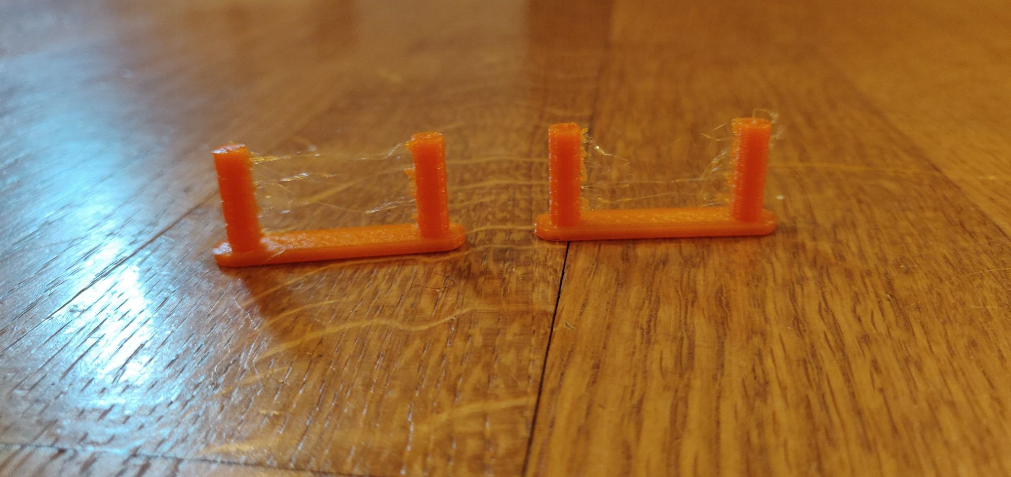

Arf, quel débile... J'ai pas posté le sujet dans "entraide"... C'est possible d'être déplacé svp ? Voici ma tour de temperature, à partir du bas 230 à 205°C par incréments de 5°C, puis les tours de rétraction à droite. Voici les tours de rétractions après calibration du linear advance, et après séchage d'une petite partie de la bobine au four à 55°C pendant 3H
Salut les printeurs fous! Après avoir passé un peu de temps en bowden avec un extrudeur bmg et une hotend e3dv6 full metal, j'ai finalement choisi de me lancer et de passer en direct drive. J'ai plusieurs motivations à ce changement dont un des plus importants, pouvoir imprimer du flexible à une vitesse qui n'endort pas et avec une bonne qualité. J'ai donc passé un peu de temps à modifier le "Hero me gen 5" en version direct drive pour ma ender 3 et voici mon remix, je laisse les intéressés cliquer: https://www.thingiverse.com/thing:4741991 J'ai commencé par modifier mes réglages pour le PLA et j'ai trouvé qu'une rétraction de 0.5mm pour 25mm/s fonctionnait très bien. Néanmoins, je n'ai pas encore beaucoup expérimenté les plus hautes vitesse et je suis resté à 50mm/s pour le moment. Ensuite vient le TPU (C'est du 3D Warhorse, du Sunlu quoi): Je commence ma tour de température avec les mêmes réglages de rétraction que le PLA et j'ai beaucoup de stringing. Bon, ça paraît logique étant donné que le filament flexible aime bien se plier dans le tube et rendre la rétraction un peu plus capricieuse. Mais tout de même moins à partir de 220°C (Le fabriquant préconisait une intervalle de T de 205 à 230°C) et en dessous, pas beaucoup moins de stringing. Ici, je commence des tours de rétraction et j'ai à peu près tout expérimenté: de très petites distances à de grandes (absurdes même pour un système DD 0.5-5mm) et pareil pour les vitesses de rétraction (10-80mm/s) et le seul résultat probant que j'ai eu se situait à 5mm de distance de rétraction, la vitesse importait pas beaucoup. Pour tous les autres réglages, je me retrouvais avec un stringing de fou! J'ai donc calibré mon Linear advance pour compenser la compression du filament et je suis tombé à une valeur de K=1.6 (pour la version 1.5 du linear advance). A partir de là, je relance une tour de rétraction et j'ai en général moins de stringing, jusqu'à plus beaucoup pour 5mm de rétraction. Pareil, la vitesse n'avait quasi aucune influence sur l'aspect final de la gueule de ma tour de rétraction. Je n'ai pas eu de bouchage à une telle distance (mais seulement le temps d'imprimer les tours) mais je me demandais si il n'y avait pas d'autres solutions à expérimenter (au-delà d'activer le coasting, combing etc) histoire de partir déjà sur une base saine. Et surtout pour réduire cette distance de rétraction de 5mm!! Je vais poster quelques photos dans moins d'une heure. Merci beaucoup!
