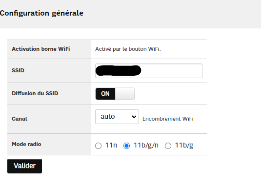

Merci pour tes pistes @GhostR. Du coup j'ai testé pas mal de choses. J'ai utilisé l'application wifi analyser et j'avais 3 boxes voisines sur le même canal que moi du coup j'ai changé pour ne pas avoir d'interférences. De base l'imprimante est à 50cm de ma boxe internet du coup pas de problème de distance. J'ai ajouté une autorisation de l'adresse mac de l'imprimante dans ma boxe, changé le mot de passe / le cryptage. Bref rien n'a fonctionné. J'ai tout remis par défaut MAIS j'ai retiré la protection WPS et là aucun problème j'ai réussis à me connecter du premier coup. Je ne vois pas pourquoi ma boxe refuse l'imprimante via le wps.

J'ai vitrifié ma box internet est en 2.4 ghz. Quand je crée un point d'accès sur mon pc ( en 2.4 ghz ) cela fonctionne j'arrive à gérer mon imprimante depuis mon pc. J'ai quand même remarqué que dans tous les cas je n'ai pas de retour vidéo a la place j'ai le message " l'initialisation a échoué (Pas de caméra)! Quand je clic sur carte SD j'ai " échec de l'initialisation ( non pris en charge par la version actuelle de l'imprimante)! après le premier démarrage j'ai eu une mise a jour et je sui maintenant en 01.04.02.00(dernière version). Je pensais éviter les problème avec une bambu lab .... raté ^^
Bonjour les makers, hier j'ai enfin reçu ma P1S combo ams commandée pendant les offres du black friday. Très content je l'ai mise en marche, j'ai lancé le benchi boat qui c'est imprimé vraiment très bien ( avec une des bobines de pla qui était dans le carton de l'imprimante ) aucun problème à ce niveau. J'ai quand même un petit soucis avec le wifi, j'ai beau chercher je ne comprends pas. Au moment de choisir le réseau wifi sur bambu handy je trouve bien ma box internet, je la sélectionne, je rentre la clé wifi et là j'ai toujours une erreur de connection. Si je passe mon smartphone en point d'accès, que je sélectionne le point d'accès de mont téléphone là sa fonctionne très bien. Par contre dès que je coupe le point d'accès mon imprimante n'est plus en réseau. Quel est la manip pour paramétrer la P1S sur mon wifi domestique ? Merci pour votre aide

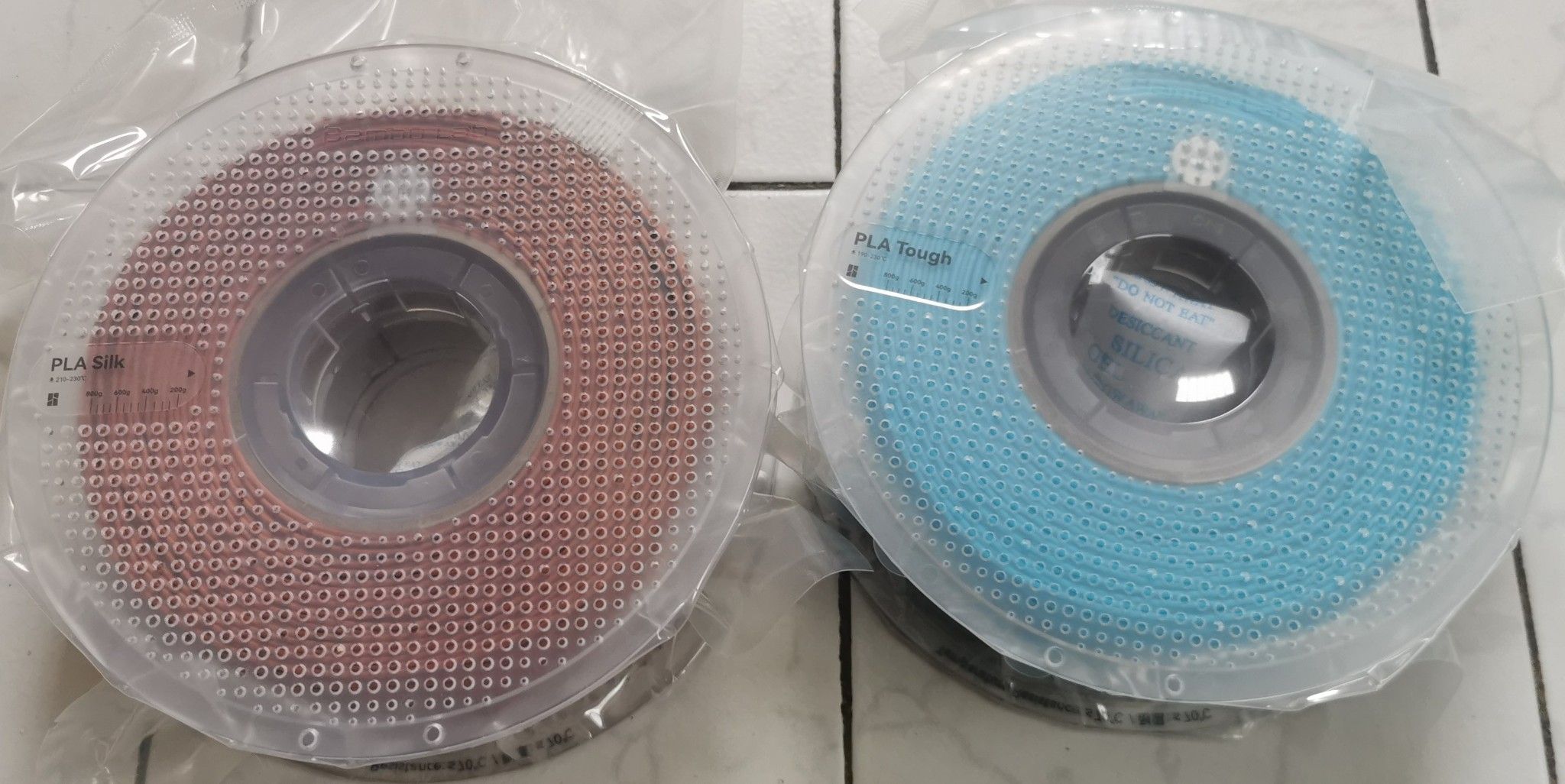

Bonjour à tous, suite à l'achat de ma P1S j'ai eu en cadeau deux bobines de chez bambulab ( que je n'ai pas choisi ). Aujourd'hui les bobines sont arrivés et voilà ce que j'ai reçu 1 kg de Pla slick cuivre et 1 kg de pla tough light blue. On est d'accord que c'est compatible AMS et que je dois utiliser un profil PLA dans bambu studio ? Le " tough " apporte quelque chose de diffèrent ? J'aimerais acheter des bobines de ASA est ce que la marque 3dJake est bien ou vous avez mieux à me conseiller ? Merci

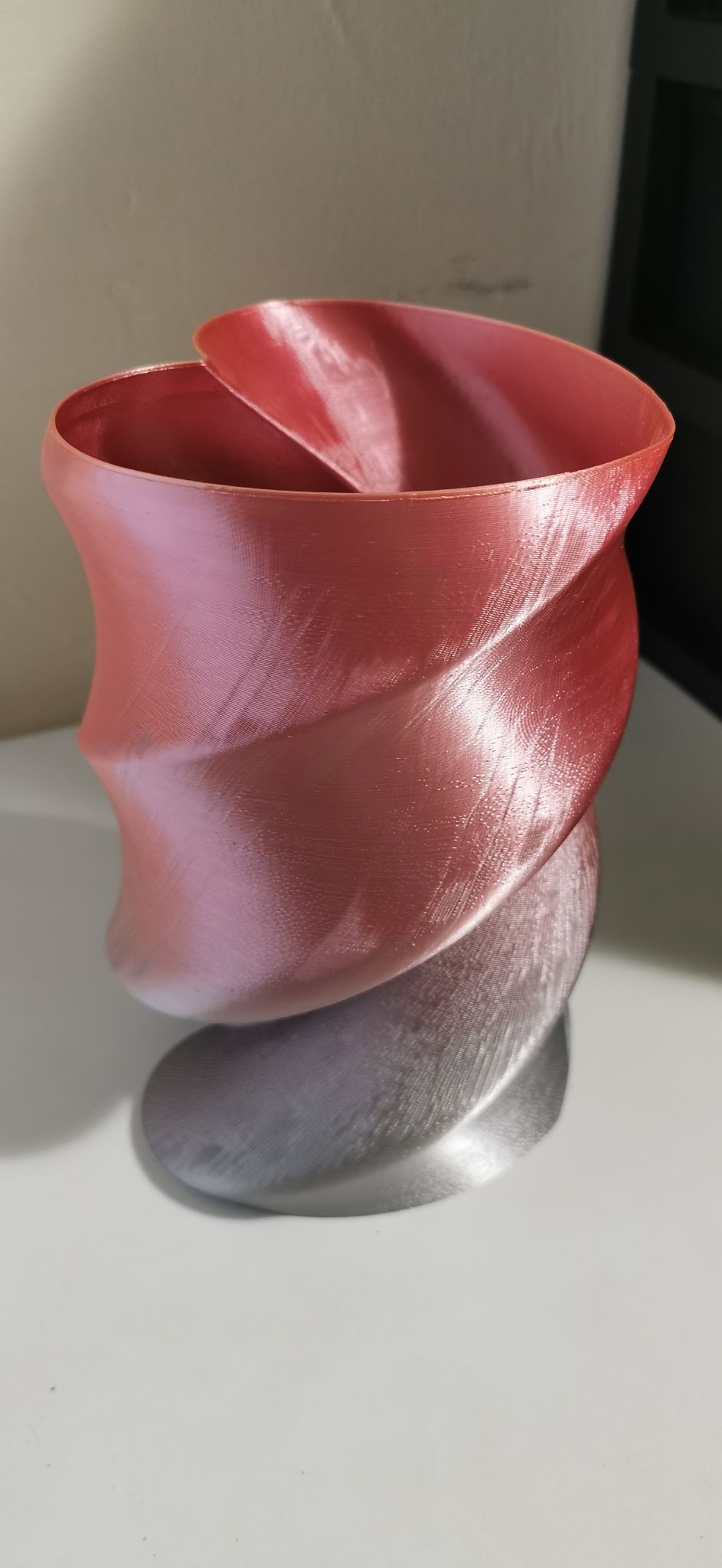

pour trouver les réglages qui m'ont donné un très bon résultat ( les fameux que je veux récuperer ) je suis parti de cette vidéo https://www.youtube.com/watch?v=0lEp3-sRIIE&t=240s J'ai du augmenter la température de mon profil normal de petg , il explique pourquoi dans la vidéo. J'ai lancé le même vase que le noir avec le même petg pour voir si le résultat est le même. Si oui je vais bien mettre de côté se profil et j'adapterais les températures pour faire un test en PLA. J'ai une sidewinder x1 comme machine , buse 0.4. Oui 15mm/s c'est long mais je préfère attendre longtemps et avoir un bon résultat. J'ai un petit bout de PTFE il me semble sur ma tête d'impression -

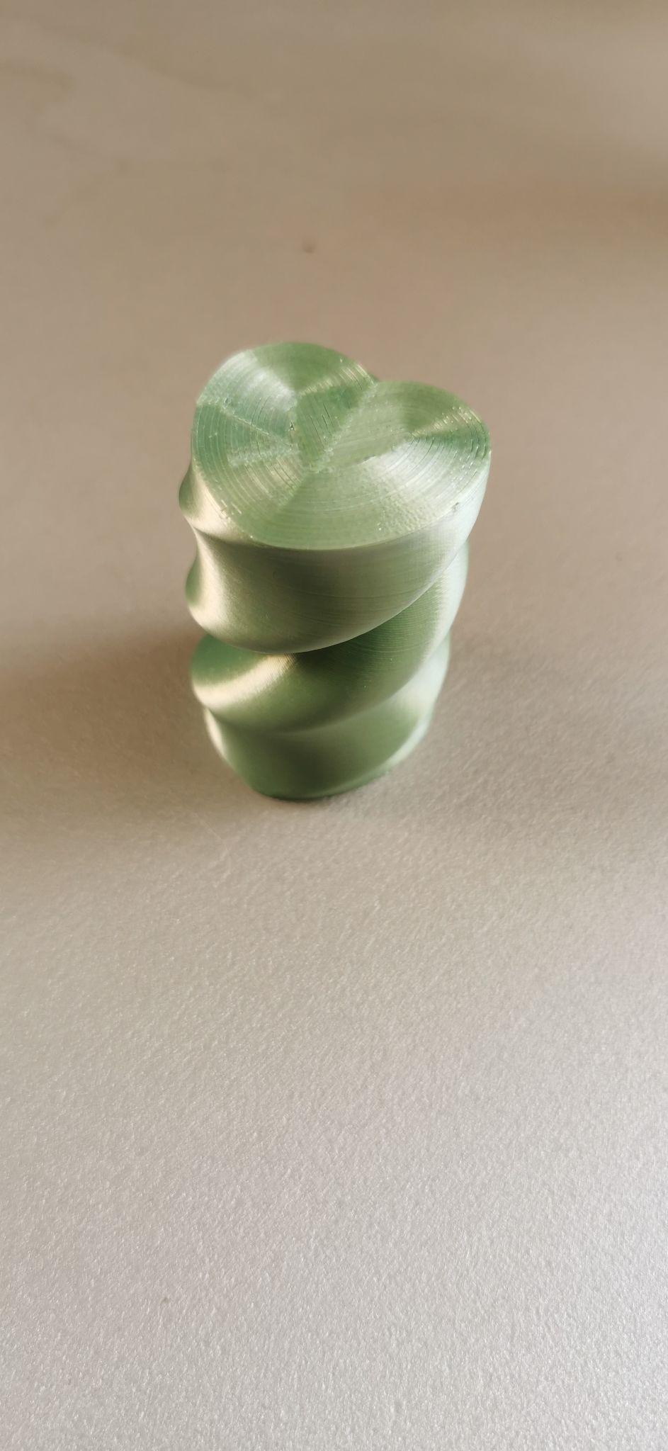

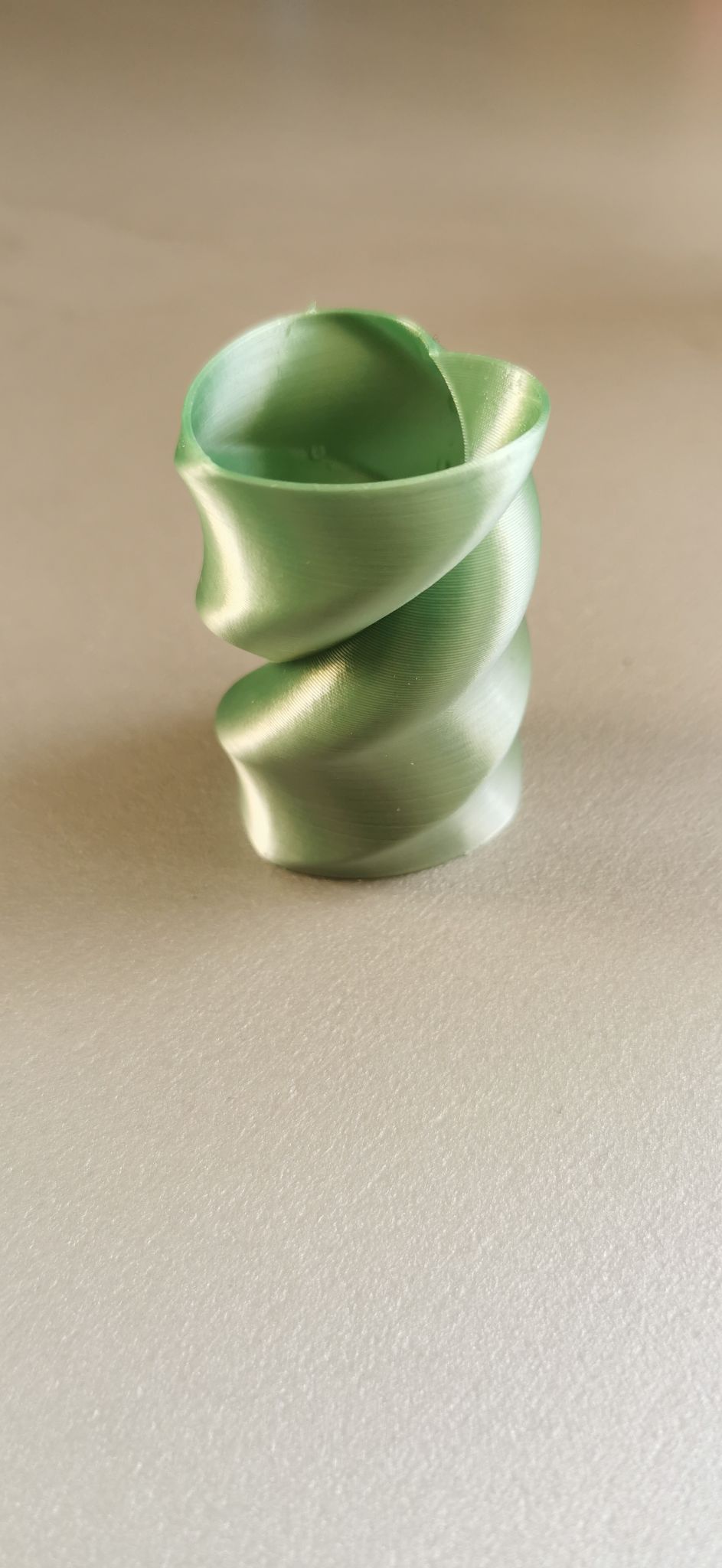

Bon voila j'ai fais pas mal de testes pour trouver de bons réglages concernant le mode vase. Je suis arrivé à un très bon résultat. Vase solide , étanche ( il y a de l'eau dedans depuis hier et aucune fuite ) . Petit problème comme un gros @#3! .... j'ai fais une fausse manip et je n'ai plus mes réglages cura que j'ai utilisé. J'ai refait 3 testes depuis et mes vases sont moins épais , moins rigide. Serait il possible de récupérer mes réglages à l'aide du Gcode utilisé pour ce vase ? J'ai gardé le gcode utilisé. J'ai essayé de l'ouvrir avec cura mais ça bug. J'ai essayé l'éditeur de texte mais je ne comprends pas tout. Quelqu'un pourrait il m'aider ? J'ai testé ce site https://gcode.ws/ mais je ne trouve pas les infos que je veux. Au fait je suis passé au PETG car je n'ai plus de PLA sous la main. Mon vase en petg est TOP donc ça me va très bien. Je vous mets la photo du vase duquel j'aimerais récupérer les réglages et la fameux gcode utilisé. ASX1_Twisted_Heart_Vase_-_Hi_Res.gcode -

ok j'ai réglé mon profil sur un flow à 130% , 3 couches inférieures et épaisseur de ligne 0.8mm Je vais faire un test comme ça de la même taille que le petit en vert pour arrêter de gâcher du pla. J'ai lancé un print en PETG de 16h ( une turbine verticale ) et je n'en suis cas 2h40 donc je vais devoir attendre. D'ailleurs va falloir que je fasse d'autres recherches sur le forum car j'ai des problèmes de décollement avec le PETG. Obligé d'avoir un rebord de 20 couches pour que ça ne se décolle pas Je te mets les photos du vase quand il sera imprimé @PPAC mais du coup à ca sera dans quelques heures . Encore merci de ton aide -

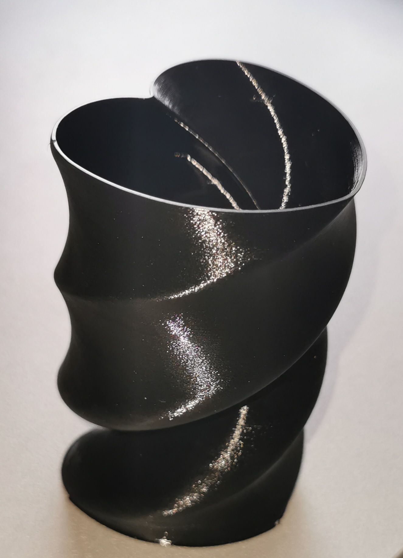

Merci pour ton retour @PPAC. Le 0.6 j'avais vue ça sur un tuto pour imprimer un vase sous cura mais c'est vrai que les commentaires disaient que 0.8 est mieux. Mon gros vas à été imprimé en 0.8 pour la largeur de ligne d'ailleurs, seul le petit est en 0.6 Non honnêtement je ne me souviens pas d'avoir déjà fait une calibration de mon extrudeur. J'ai toujours été satisfait de la qualité de mes impressions alors je ne me suis pas penché sur le sujet. D'ailleurs mes fonds de vases ne se détacheraient pas j'en serais très content. Je vais faire un test avec plus de flow sur mon extrudeur mais seulement 3 couches de fond comme tu le recommande. Je suis déjà a 120% , je monte à 150 ? -

J'utilise ideamaker pour le TPU et pour le pal/PETG j'utilise CURA 4.9 J'ai installé l'extension , normalement il y a le fichier en pièce jointe. Voila quelques photos. L gros ( en rose ) c'est mon tout premier test , là ou le fond est resté sur le plateau. Dommage car le corps est bien solide. Après j'ai refais des tests mais en petit ( en vert mais c'est la même bobine que leg ros ). Voila mon dernier résultat. Le fond est resté mais très fin/souple. Et pas étanche. ASX1_Twisted_Heart_Vase_-_Hi_Res.html -

En fait je ne dessine rien du tout . Je prends simplement un stl sur thingiverse et l'imprime en mode vase. Voila le modèle qui me pose problème https://www.thingiverse.com/thing:42570 -

Bonjour à tous. J'ai ma sidewinder x1 depuis plus d'un an et j'en suis super content. Je m'en sers essentiellement pour imprimer du tpu afin d'habiller mes drones fpv. Ca va peut etre en surprendre beaucoup mais je n'avais encore jamais essayé d'imprimer un vase. On m'en à demander un et je pensais m'en sortir facilement mais .... NON. Mon soucis c'est que le fond du vase se détache du corps du coup je me retrouve avec de beaux cylindres Quelqu'un pourrait il me partager ses réglages ( ou un profil complet ) afin que je puisse imprimer des vases sans trop de problèmes ? Je suis avec une buse de 0.4. J'ai fais pleins de testes mais pas moyen , je ne comprends pas où ça foire. Merci beaucoup -
