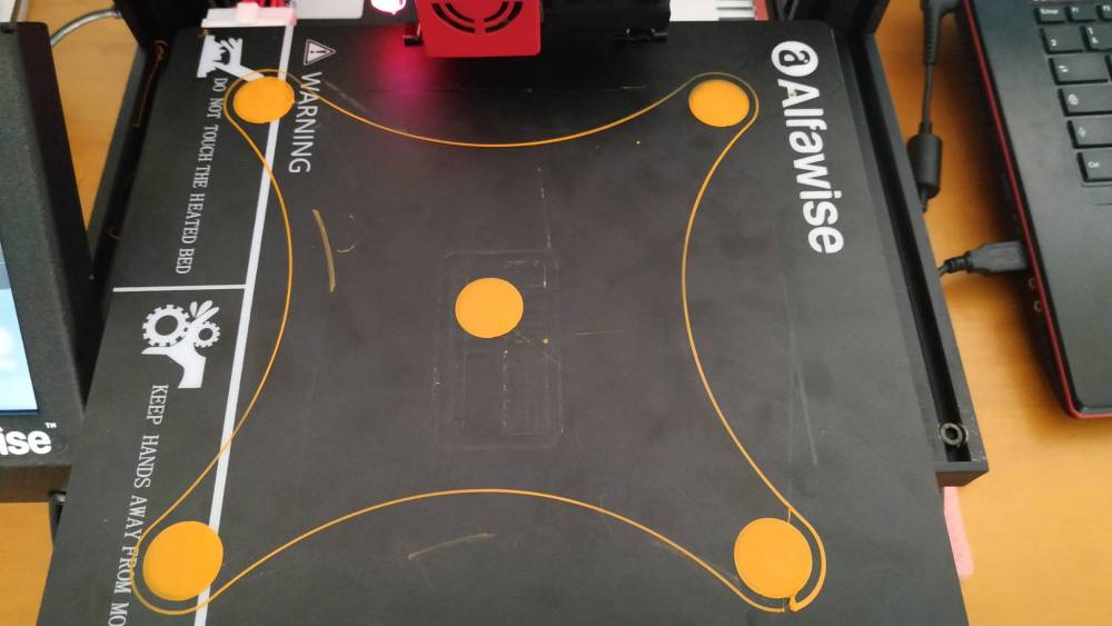

  1. Mais pas besoin de passer par arduino pour flasher une U30 Pro... un conseil reprend tout depuis le début...
  2. Ho mon dieu! Elle a fait la guerre ? Ton bed est dans un sale état....

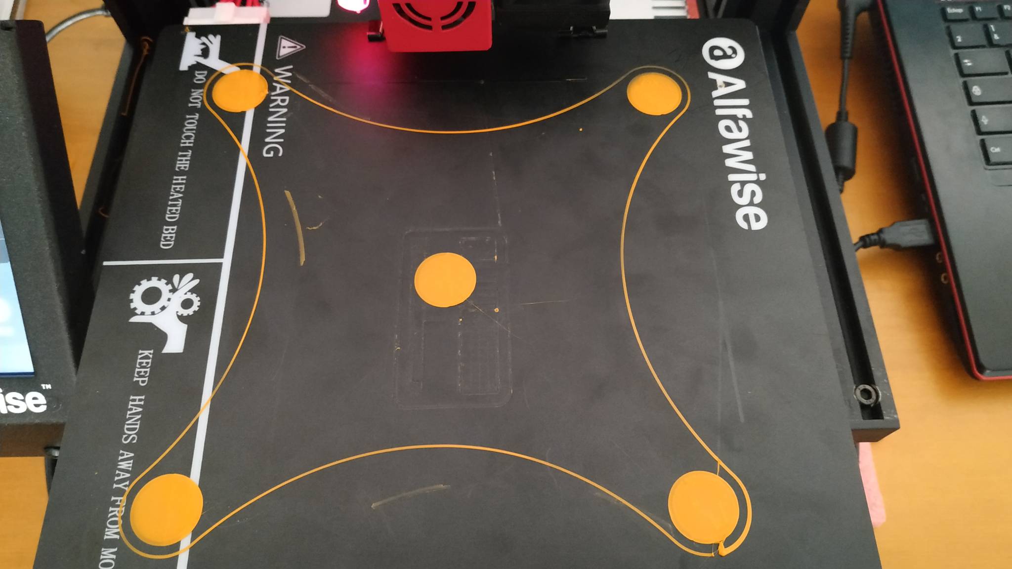

  12. Salut @akdm, tes valeurs du M420 sont hallucinantes avec plus de 1mm de correction. Pour comparer voilà les miennes 0 1 2 3 4 5 6 7 8 9 Recv: 0 +0.105 +0.100 +0.177 +0.147 +0.182 +0.115 +0.117 +0.020 +0.030 +0.007 Recv: 1 -0.145 -0.113 -0.030 -0.010 -0.075 -0.038 -0.020 -0.082 -0.072 -0.063 Recv: 2 -0.138 -0.098 -0.010 -0.010 -0.053 +0.015 +0.045 -0.023 +0.020 +0.020 Recv: 3 -0.060 -0.055 +0.005 -0.005 -0.050 -0.023 -0.015 -0.105 -0.098 -0.090 Recv: 4 -0.160 -0.153 -0.077 -0.080 -0.118 -0.058 -0.013 -0.118 -0.065 -0.067 Recv: 5 -0.250 -0.182 -0.077 -0.075 -0.088 -0.003 +0.025 -0.040 +0.017 +0.045 Recv: 6 -0.080 -0.080 -0.020 -0.028 -0.080 -0.043 -0.045 -0.125 -0.100 -0.118 Recv: 7 -0.118 -0.100 -0.023 -0.045 -0.103 -0.060 -0.053 -0.115 -0.118 -0.115 Recv: 8 -0.140 -0.103 +0.005 +0.022 +0.010 +0.095 +0.125 +0.075 +0.145 +0.170 Recv: 9 -0.063 -0.055 +0.015 +0.002 -0.050 -0.005 +0.005 -0.070 -0.040 -0.025 Pour ma part j'ai scrupuleusement suivis le protocole donné par @morinxav et ça fonctionne très bien désormais. Chez moi : Z_PROBE_OFFSET_FROM_EXTRUDER = -2 1. G28 2. G0 Z0 (résultat un poil trop proche) 3. Recherche de G0 Z-x.xx (valeur ok G0 Z-1.70) 4. M851 Z-1.7 5. M500 6. G28 7. G29 >> Test impression première couche > Retour au point 4 : ajustement du M851 Zx.xx par pas de 0.05 puis 0.01. C'est un peu long mais chez moi ça à fonctionné. Bonn courage
  13. j'ai viré le truc avant de faire la photo, mais il y était. En tout cas, merci encore pour l'aide !
  14. Ha ben voilà ça ressemble enfin à quelque chose ! C'est pas parfait mais déjà un bon début Merci @morinxav !
