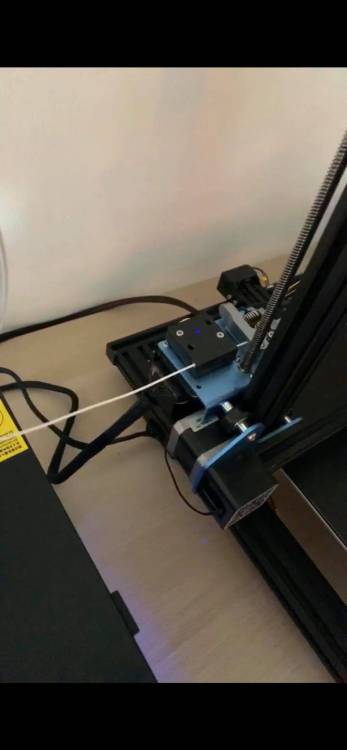

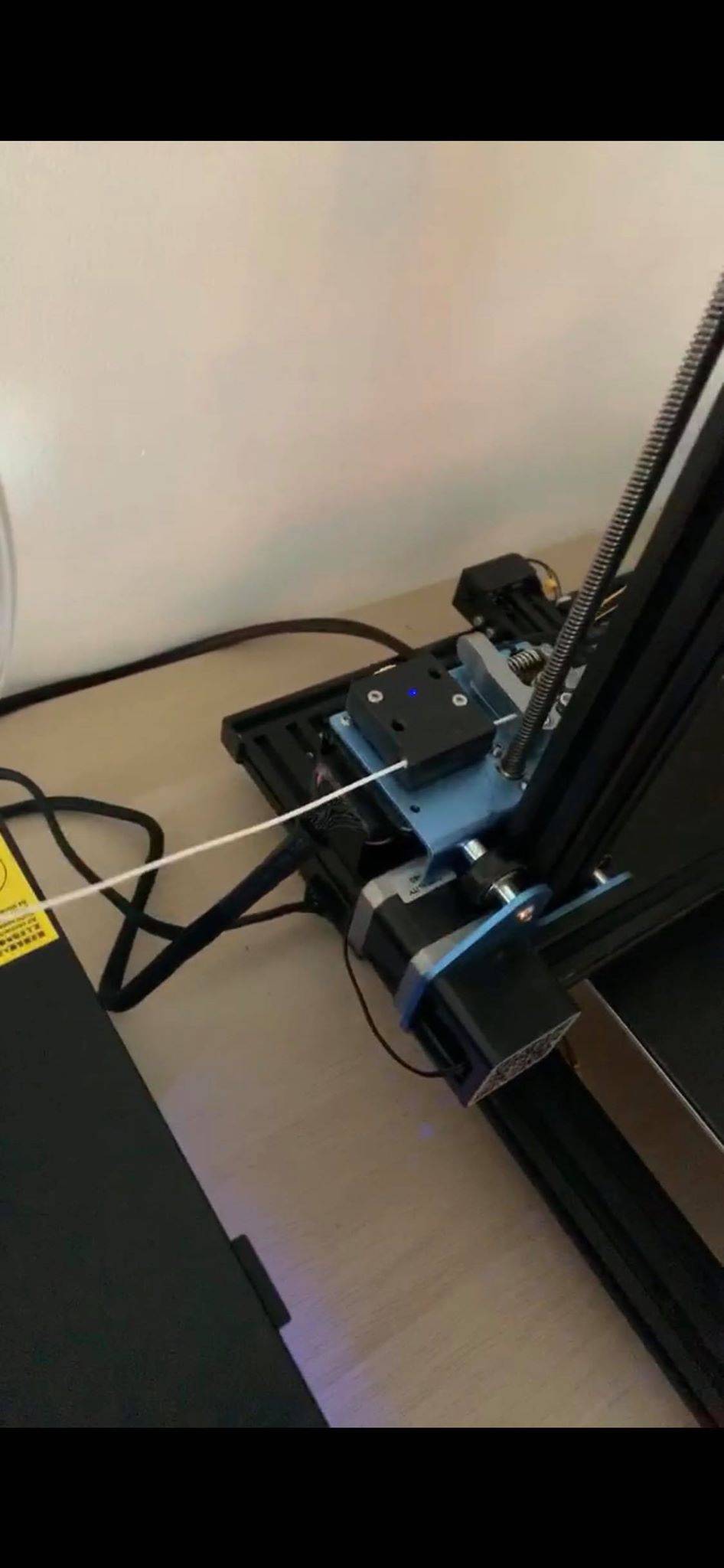

Bonjour, je déterre ce sujet, car il m'arrive la meme chose, <Modération> Le sujet originel datant de plus de deux ans. Je l'ai verrouillé et déplacé ton problème dans un nouveau post. Sur la majorité des fora, le déterrage n'est pas bien vu </fin> je viens de faire un nettoyage de la buse complet car le filament ne sortait pas bien, j'ai passer le tube PTFE dans l'extrudeur pour faire sortir le reste de plastique par la ou est normalement vissé la buse, j'ai sorti une grosse boule de plastique. ensuite j'ai tout remonté, changé le tube PTFE, et la j'ai toujours l'extrudeur qui claque et cette fois le filament n'est meme pas entrainé par l'extrudeur quand il arrive à la buté de la buse. j'ai surement du oublier quelques chose, ou alors mon problème ne venait pas de la, mais ça me semble louche. quelqu'un pourrait m'aider ? Simon.

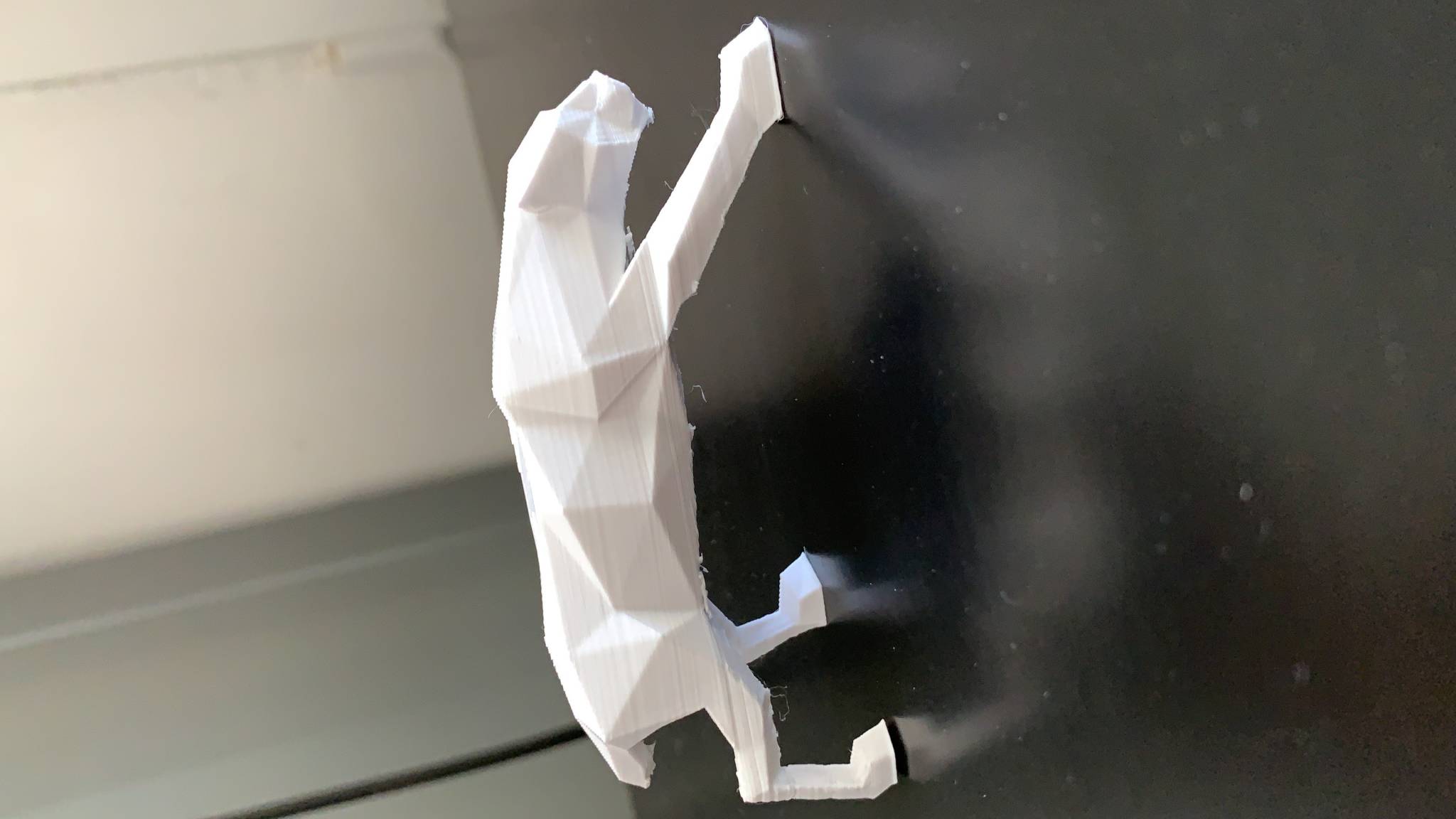

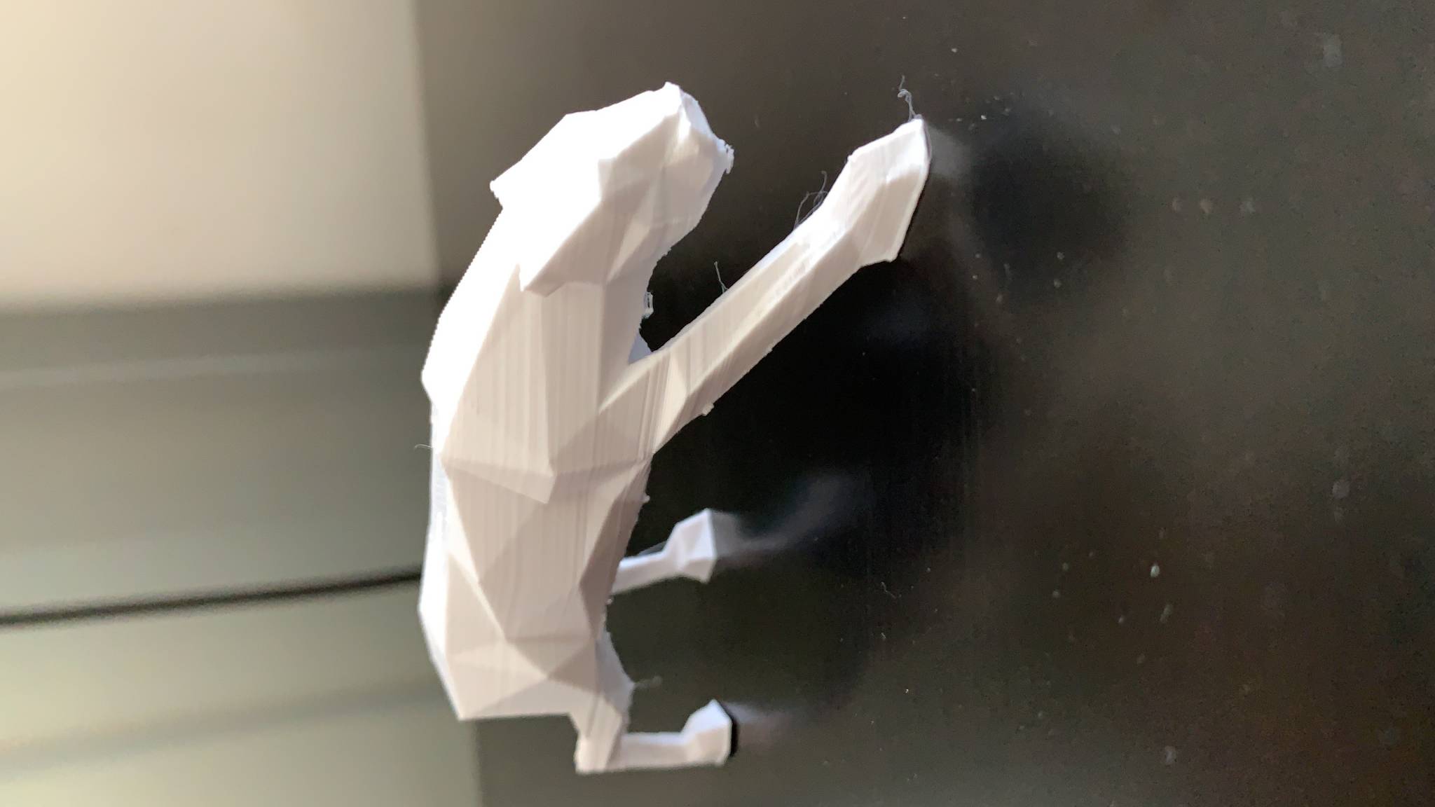

Bonjour tout le monde, je suis nouveau dans l’impression 3d avec une CR10 V2 sous marlin 2.0.5, et j'utilise Cura comme slicer. j'ai également essayer Prusa, mais mon G-Code à décider de ne pas fonctionner dessus. A noté que j'ai une Buse Ruby installer sur la machine et une synchro sur Z par courroie en place également, et un BlTouch (machine d’occasion sous garantie) je créer ce sujet aujourd’hui pour prendre quelques conseils sur les réglages que vous mettez pour imprimer du PLA avec votre CR10 V2, à quel vitesse vous imprimés, qu'elles dimensions pour les couches. Le support quel réglage important je doit respecter ? J'ai imprimé pour le moment 3 fois une panthère en essayant différent réglage mais les pattes cassent systématiquement et la queue aussi et j'ai l’impression que le rendu n'est pas des meilleures. Je vous joint une photo pour que vous puissiez voir Je vous montre mon meilleur essai bien sur! merci d'avance pour votre aide! Simon. -
