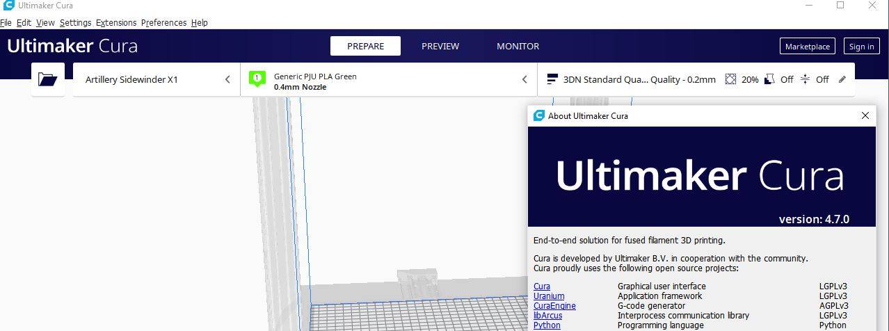

    cura 4.6
    pour cura 4.7.0 [metadata] setting_version = 15 cela fonctionne

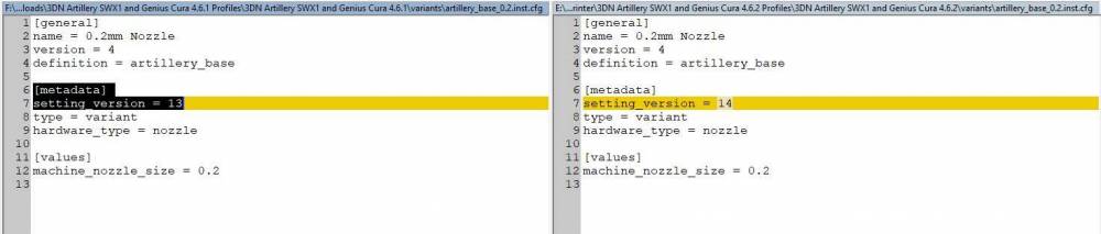

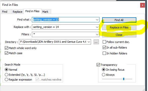

    cura 4.6
    J'ai modifie les profiles de 3DN X1 6.4.1 pour cura 4.6.2 X1 et cela fonctionne (1 kgs de print depuis 1 mois), la dimension de la buse est correcte. Mon fichier zip '3DN Artillery SWX1 and Genius Cura 4.6.2 Profiles.7z' est trop gros pour etre attache. Il faut remplacer dans les fichiers de https://3d-nexus.com/newsroom/news-announcements-m/3dn-artillery-swx1-and-genius-cura-4-6-1-machines-and-profiles-installation-package-released ou il y a [metadata] setting_version = 13 par [metadata] setting_version = 14 et c'est tout. Cela peut etre fait facilement avec notepad++ en seule commande globale sous windows.
