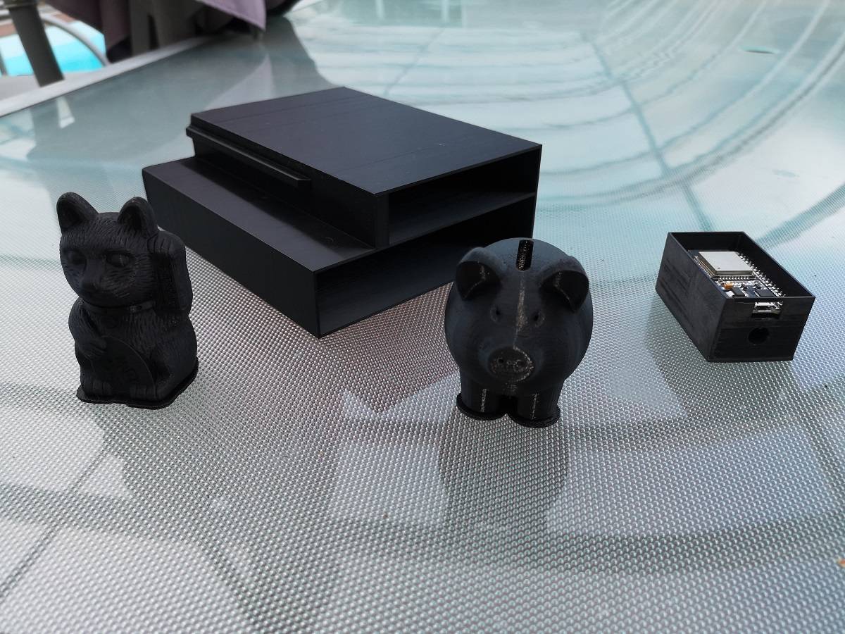

  20. Hello voila mes premiers pièces ca va mieux avec des bordures a suivre

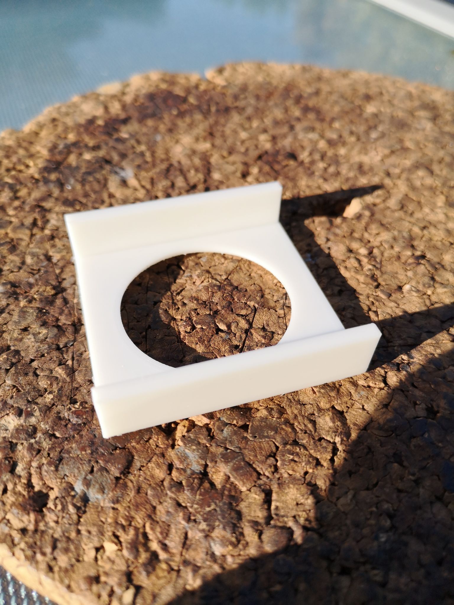

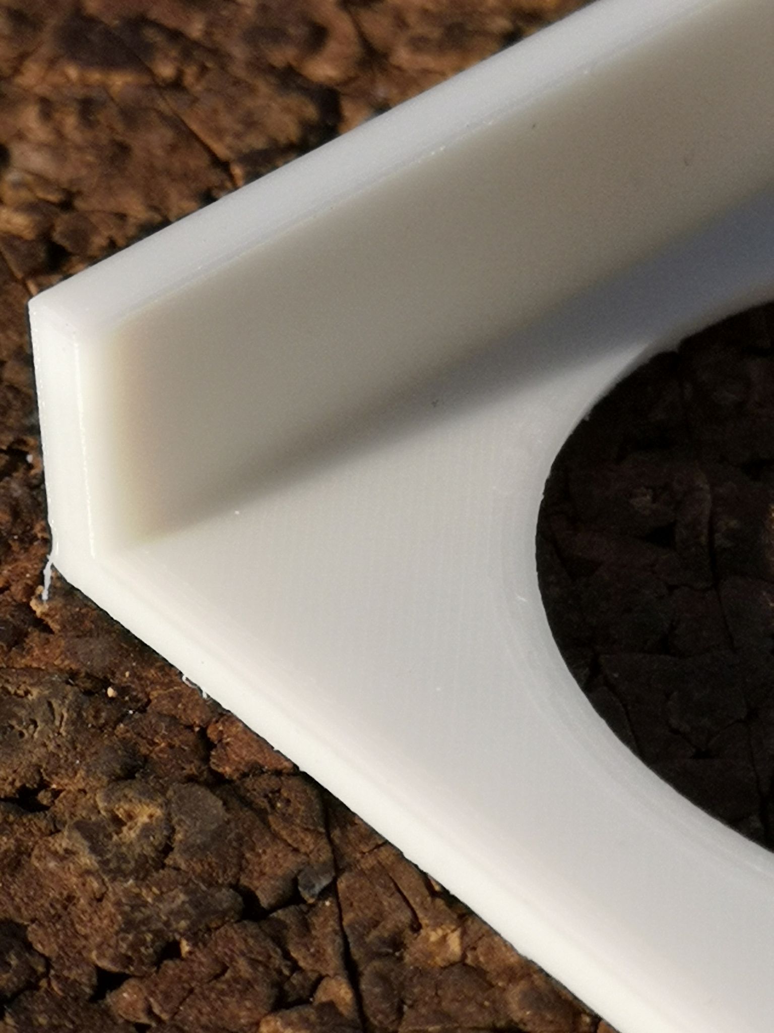

  21. Hello oui bien sur Ironblue j avais refait le réglage du bec , j ai refait un nouveau test repris mon fichier sous cura J ai juste ajouté dans l option adhérence du plateau : Bordure J en ai profité pour modifier 2 ou 3 truc hauteur de couche 0.12 vitesse 50 température buse 205 plateau 70 je suis a 40% rien ne c est décollé a suivre Petit question que ce passe t il si le plateau ou la buse est trop chaude ? ca ce vois comment ? Et même question si pas assez chaud ? merci
  22. Bonjour Résume de ma situation J ai depuis 2 jours une ender 3 pro Une fois monté , le plateau réglé J ai fait ma premier impression avec du PLA ( Le chat chinois qui ce trouve sur la carte SD vendu avec l imp ) Température buse 200° lit 50° Cette premier impression c est super bien passé Et pour temps apres coup je me suis rendu compte que j avais laissé entre le lit et mon plateau vitré le Buildtak Mais bon aucun pb d adhérence Content de cette premier impression au top j ai donc voulu une pièce que j ai faite a partir de fusion 360 , une fois fait je l ai exporté sur cura Puis mis sur une carte SD et mis dans l imp J ai repris les réglages Buse 200° lit 50° ventilateur 100% Cette fois j ai sorti le Buildtak entre le lit et ma vitre Résultat au premier passes ca ce décolle , Je me suis dit surement un pb sur mon fichier , j ai donc pris un autre fichier sur le web puis un autre et la meme pb Je me suis dit c est peux etre le Buildtak ? du Coup j ai fait un nouveau test avec un model ( le cochon ) présent sur la carte SD fourni avec l imp Plateau 60° buse 200° La base a commencé a ce décoller sur un partie mais a l heure actuel j ai fait 40% du sujet a mon avis ca va aller au bout Question : Pourquoi j arrive a imp les exemples présent dans ma carte SD fourni avec l imp ( la chance ? ) Pourquoi j ai de pb d adhérence avec une pièce que j ai crée ou des fichiers trouver sur le net ? A par la température su plateau , de la buse il a d autre paramétrés qui rentre en jeux ? Merci a vous pour votre aide @+
