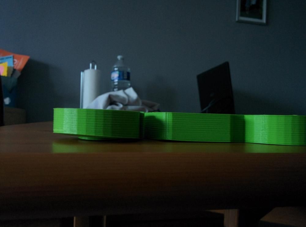

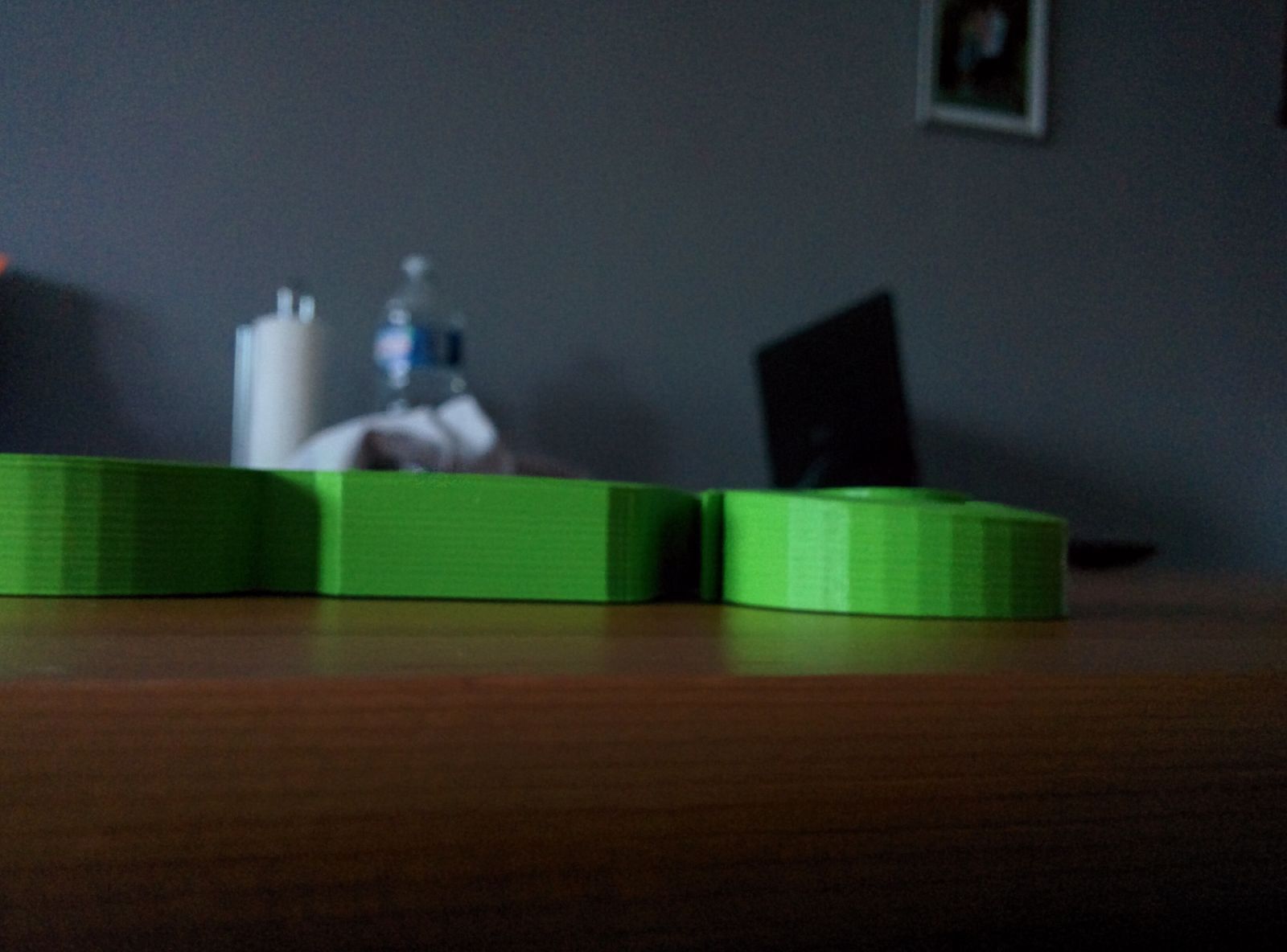

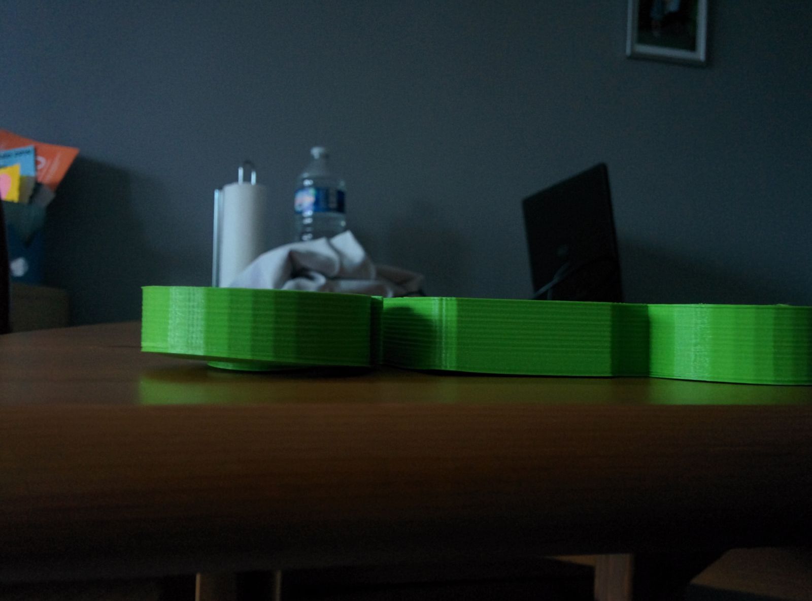

  5. Bonjour, Tout d'abord j'adore vraiment la communauté et toutes les idées que les gens ont ici, c'est vraiment cool. Ensuite, j'ai un soucis quand j'imprime des pièce assez grande, une fois l'impression terminée, il y a un bout pas très droit... Comme sur les photos en PJ par exemple. Tout est parfait, aux bonnes dimensions ( merci Dumnac ), et tout, mais j'ai un bout qui n'est pas droit... Est-ce que vous avez une idée du pourquoi ? comment corrigé ce problème ?
