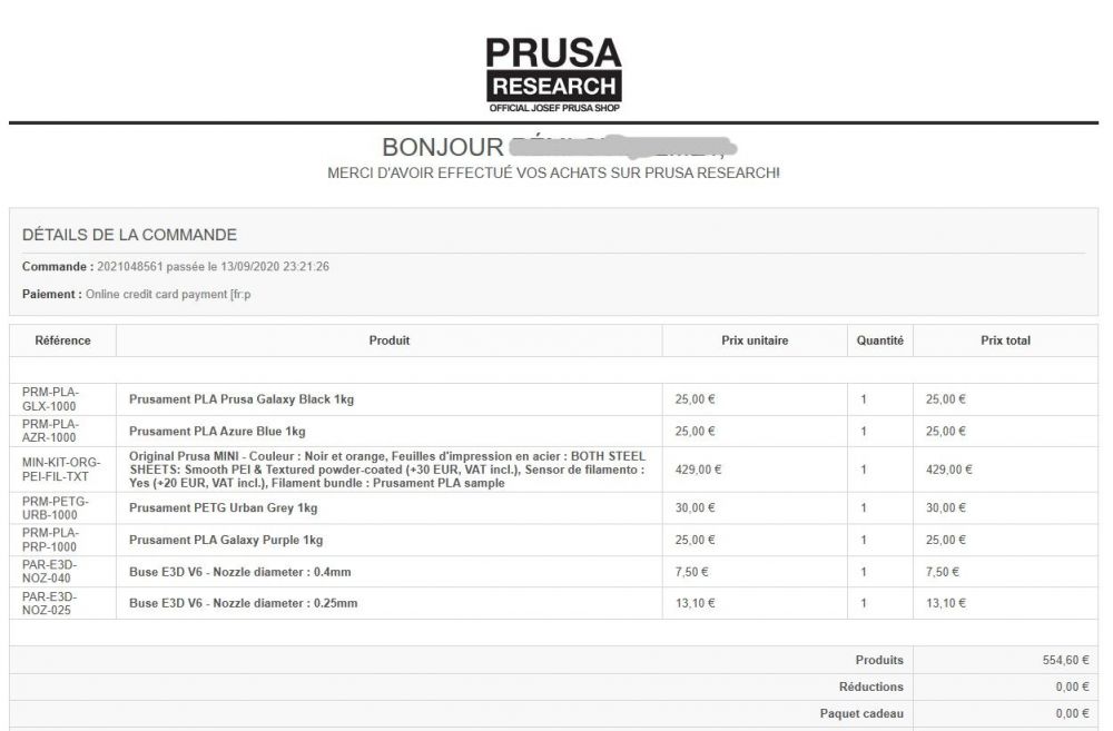

Commande passée hier soir à 23h30 ! Espérons que cela m'évitera de basculer sur les livraisons de novembre.... -

Je pense prendre 4 ou 5 bobines de prusament pour profiter des frais de port. Quelques couleurs de PLA (d'ailleurs y a-t-il une couleur qui rend vraiment bien à essayer absolument ?) , et une bobine de PETG si j'ai des pièces mécaniques à imprimer. Je trouve les prix corrects comparé à la concurrence "premium". Faut-il que je prévoie l'achat d'autres accessoires ou consommables (des buses peut être...)? -
