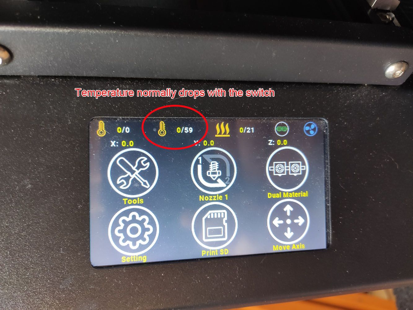

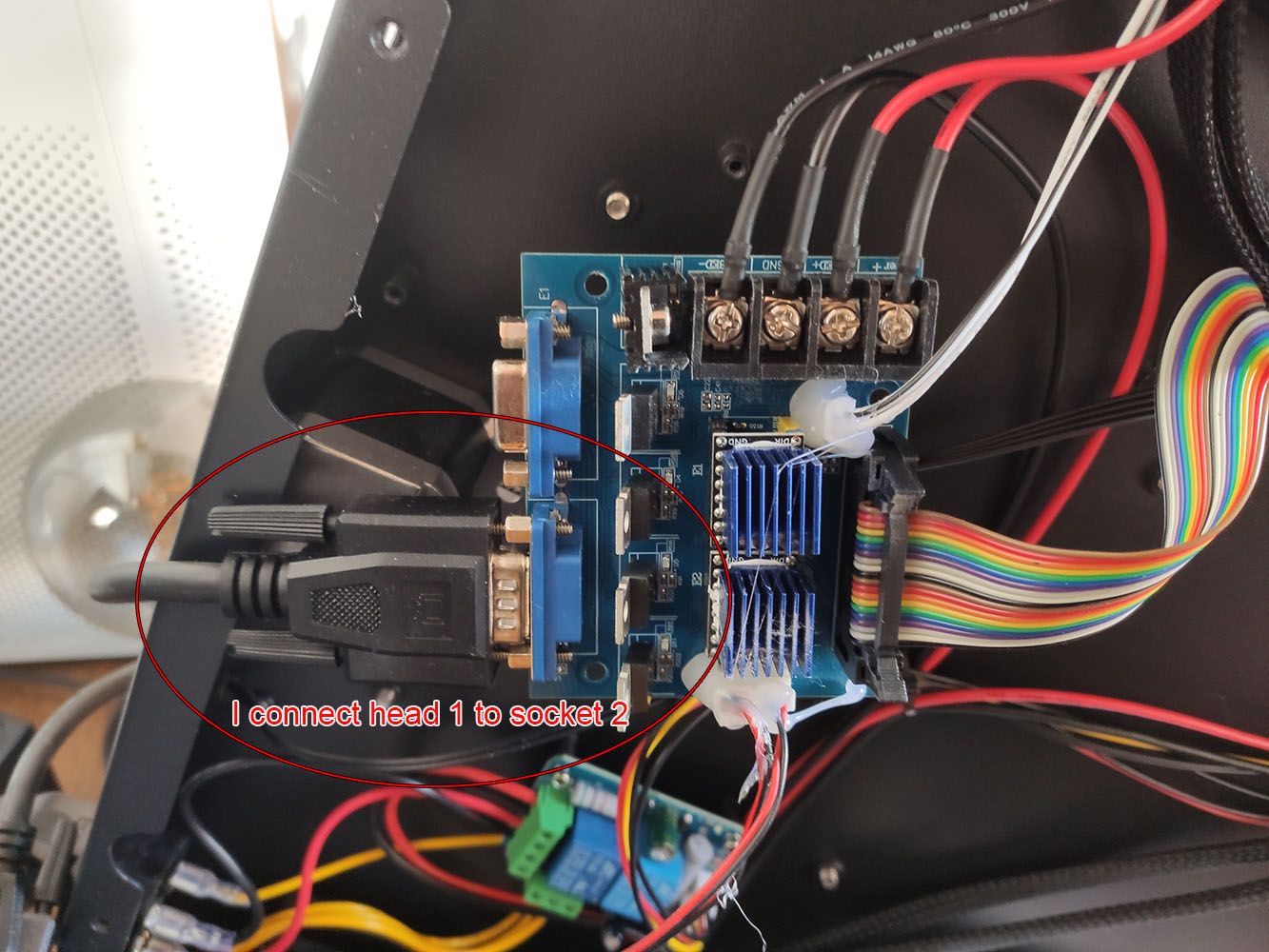

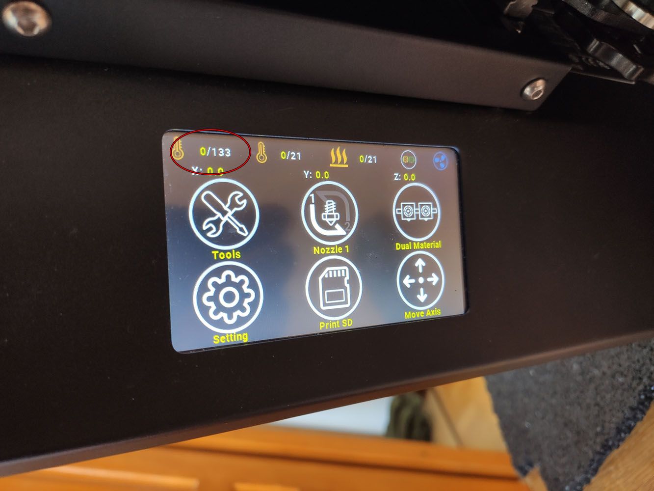

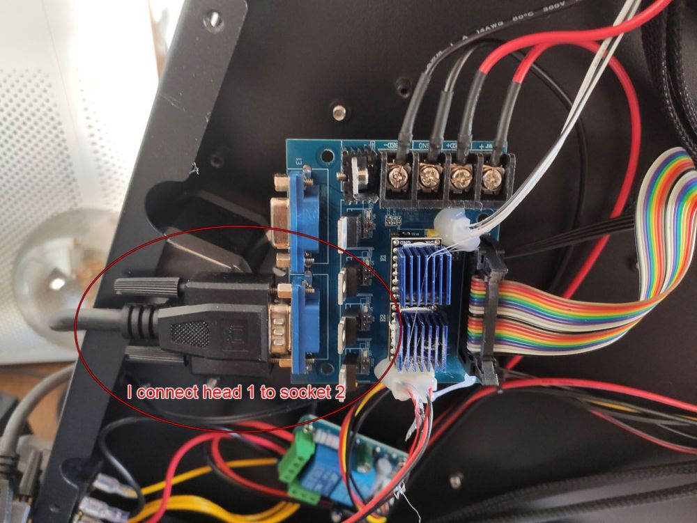

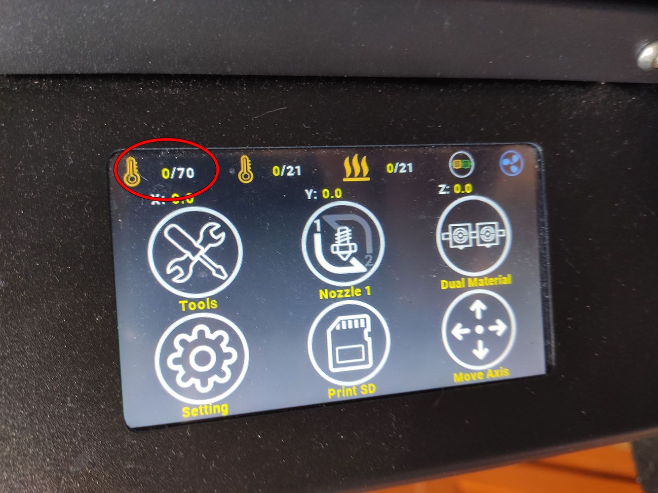

  9. lesequane
    Problème carte
    Voilà, j'ai un problème avec ma Tenlog. La buse chauffe sans aucun contrôle Le problème vient d'ici parce que si je branche ma tête 1 sur la prise de la tête 2 ça redevient normal. D’où vient le problème à votre avis ? De cette carte mais je n'ai rien vue d'anormal à l’œil. Désolé pour l'anglais, c'est pour le support Tenlog ^^
