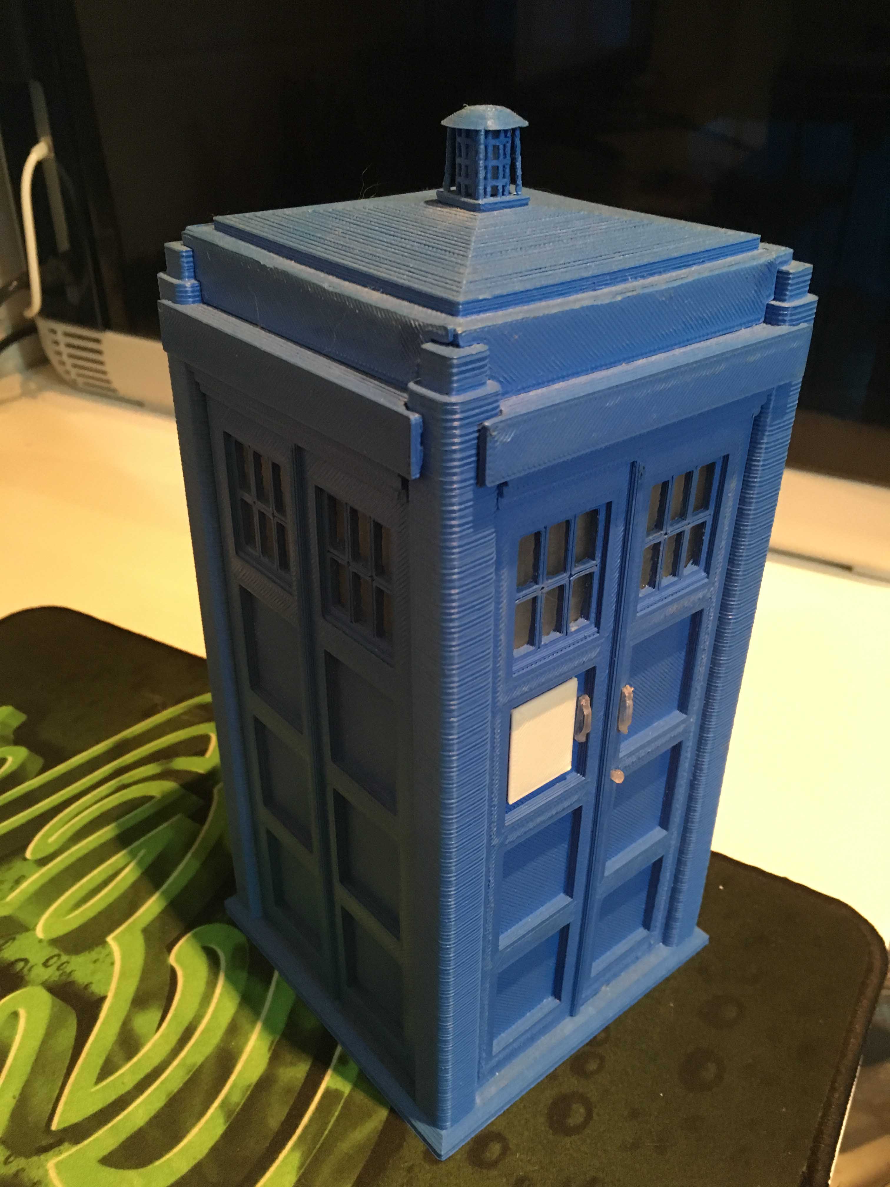

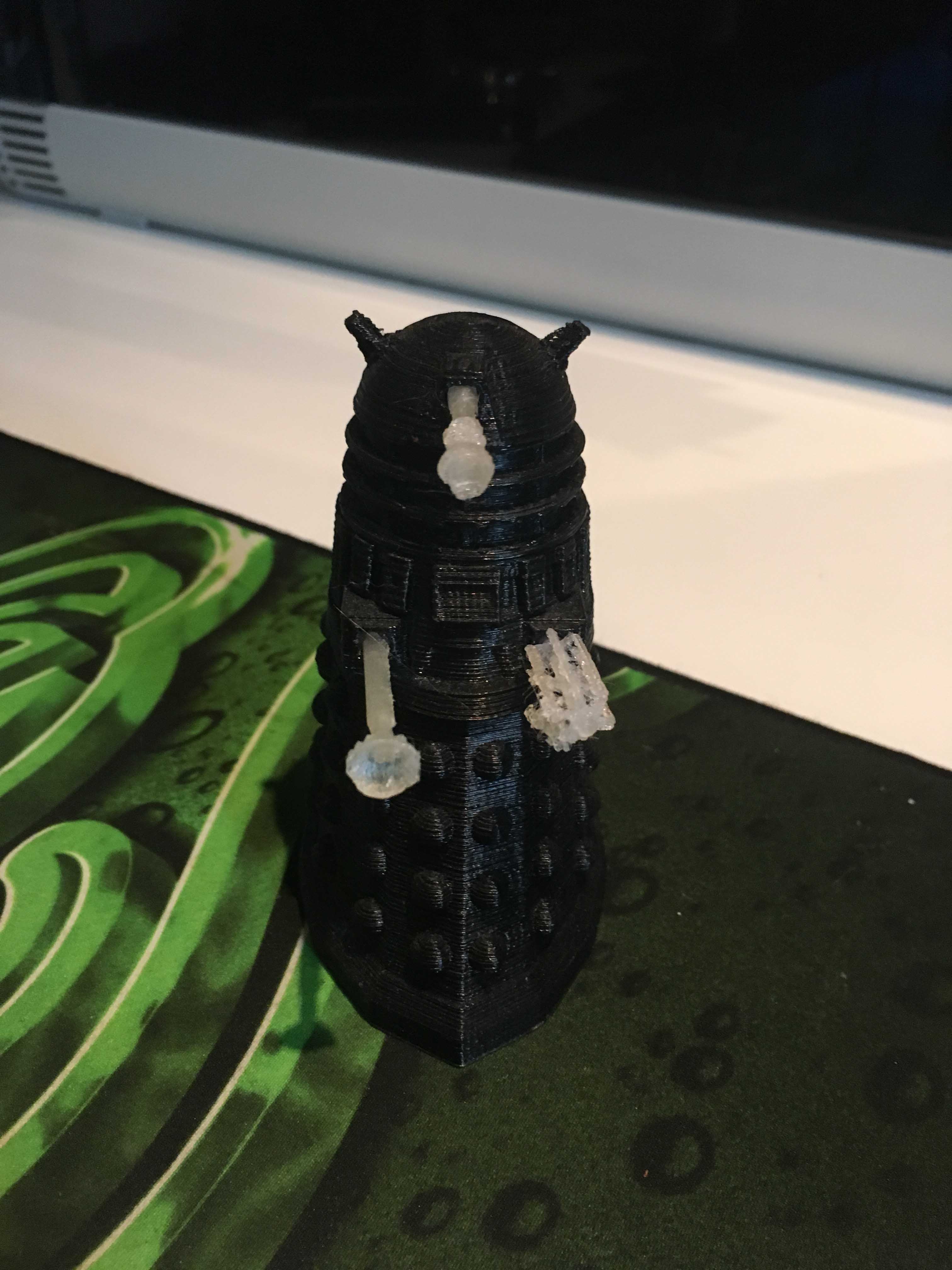

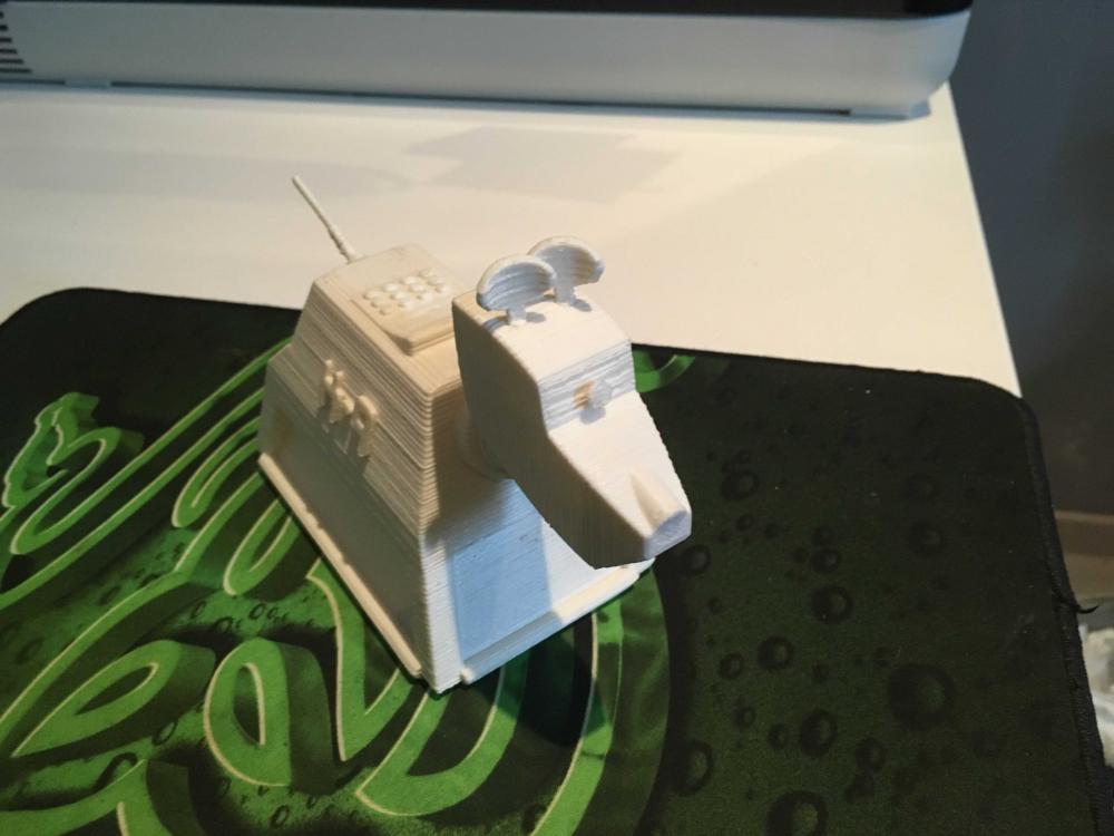

  10. Bonjour, Je vous présente ma collection Doctor Who. Le TARDIS un peu plus de 20 cm de haut, en plusieurs parties la base et la 4 piliers en une seul partie, les 4 faces séparément et le toit. Presque tout imprimer en ABS sauf les fenêtre et poignées de porte en PLA. K-9 un peu plus de 10 cm de haut, pareil en plusieurs parties le corps, la coup, la tête, les oreilles et la queue le tout imprimer en ABS. Le Dalek presque 10 cm de haut, en 3 parties pour le corps qui peuvent tourner imprimer en ABS et les armes, yeux en PLA.
