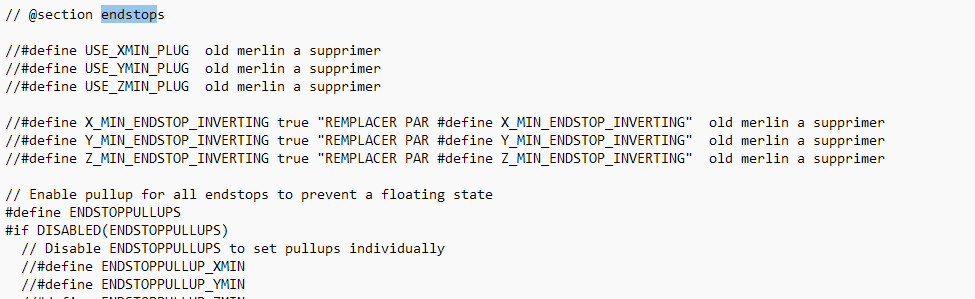

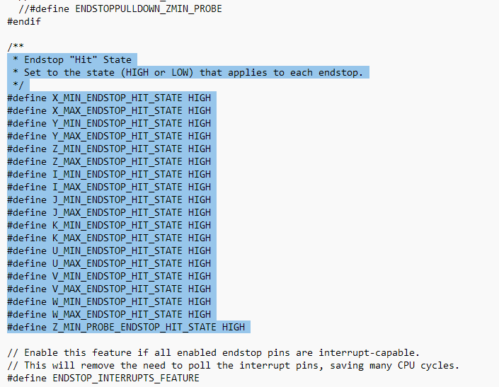

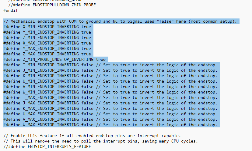

Coucou bonjour. Désolé pour le retard de réponse. Déjà Prompt rétablissement @Daniel U10. Réponse 1: en théorie, les firmwares 1.XX sur les 446 sont basés sur Marlin. je crois que la dernière version 2.18 est basée sur un Marlin 2.09. Mais pour en être sur à 100%, il suffit de se connecter via Repetier en, usb sur l'imprimante et tu auras la réponse. Les fichiers sources que tu as trouvé sur github sont propres (enfin, je n'ai jamais eu aucun problème avec, hormis des soucis de compilations lié à mon pc) Réponse 2: Pour mettre à jour, il suffit de suivre le descriptif officiel https://github.com/tronxy3d/F4xx-SIM480x320 Réponse 3: Contrairement à @pommeverte, Je suggère de mettre l'interface Marlin L'interface "Tronxy" reste trop limitée et on a pas accès aux configurations comme le Z-offset, babystep, et les steps/min des moteurs. Réponse 4: Alors j'ai eu des défauts, mais celui là, jamais. Alors je ne suis pas aussi pointu que @pommeverte sur l'électronique (et il l'a prouvé à maintes reprises). Par contre, je regarderai dans un premier temps du coté mécanique, il y a peut être un point dur, une tension de courroie trop lache par rapport à l'autre. Alors pourquoi je dis ça, si ça venais du firmware ou de l'électronique, le décalage serait constant et non en "parabole" Réponse 5: Effectivement, le lot et la vendée sont assez proches. Et quand je suis là, la porte est ouverte. Si je n'ai pas répondu trop rapidement, je relirai tout et si besoin, j'apporterai des corrections à mes dires -

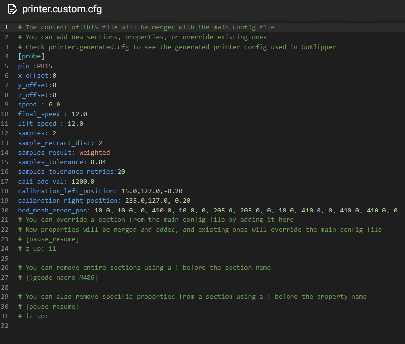

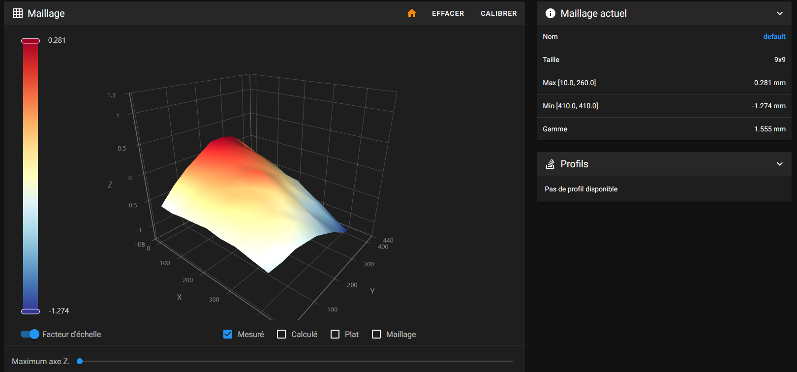

Petit retour. J'ai contacté le SAV pour leur faire part du souci de nivellement. Dans un premier temps (2 semaines de délai), ils m'ont envoyé un capteur Z. Bien sur, même résultat. Je leur envoie le résultat d'un test de nivellement de plateau. Ils me répondent de controler la planéité du plateau. Je récupère un réglé validé au boulot, je fais une série de photo avec les défauts max sur 6 axes (+X,-X,+Y,-Y, et diagonales), j'avais des défauts jusqu'à 0.55mm. Ils me répondent et m'envoient une tête complète et un plateau complet (2 semaines à attendre). Tout ce petit monde est arrivé hier. Mais avant de monter le nouveau plateau, je fais un controle de planéité à froid. Je prends des photos, et envois tout ça au SAV en leur demandant leur avis (j'avais un coin arrière avec un défaut de 0.45 au niveau du cable du plateau, le reste était plutot propre et des écarts inférieurs à 0.2mm). Ils me répondent que le système est capable de compenser 0.3mm de défaut (me demander pas pourquoi, ils m'ont répondu en espagnol ) Bref. J'ai monté le nouveau plateau, refait un calibrage complet et un print de test (1 couche de 0.2mm) pour vérifier la première couche. Alors que ça semblait mal barré (impression arrêté parce que l'IA détection a vu des spaghettis), je poursuis malgré tout l'impression (j'avais pas nettoyé le plateau, ni mis de laque). Résultat, épaisseurs presque uniforme entre 0.27mm et 0.3 et un pic dans le foutu coin arrière gauche à 0.37mm. Bon c'est mieux que ce que j'avais au début quand ça voulait coller et sans passer par fluidd pour corriger le z offset. A oui, j'oubliai, rinkhals s'est désinstallé lors de sa dernière mise à jour. Alors certes, je pinaille pour 0.1mm, mais par expérience avec d'autres matières (surtout l'ABS et le PC), si je n'ai pas la bonne première couche, ce n'est même pas la peine de commencer un print, c'est mort, il va se décoller. J'attends leur réponse à mon dernier compte rendu. Je reste perplexe quand à leur réponse au fait que le capteur Z est capable de compenser 0.3mm de défaut !?! Ca me semble plus que bizarre
Je ne sais pas si je dois être rassuré. En tout cas mon maillage change à chaque nivellement. Est ce une confirmation de la défectuosité du capteur Z? Aujourd'hui c'est ça Hier, j'avais la même forme, mais les valeurs allaient de 0.5 à -2 Avant hier, c'était pas encore ça C'est un capteur de pression, en forme d'équerre, pas bien grand. Donc à chaque impression lancé, j'attends les premières lignes et j'ajuste le z-offset. J'ai bien essayé de modifier le fichier de config, et en changeant la valeur du z-offset estimée à l'ancienne. Mais visiblement ça n'a eu aucun effet. D'ailleurs, j'ai toujours pas compris s'il valait mieux découper et envoyer par le slicer anycubic, ou enregistrer le gcode, et le lancer via fluidd ou moonraker
