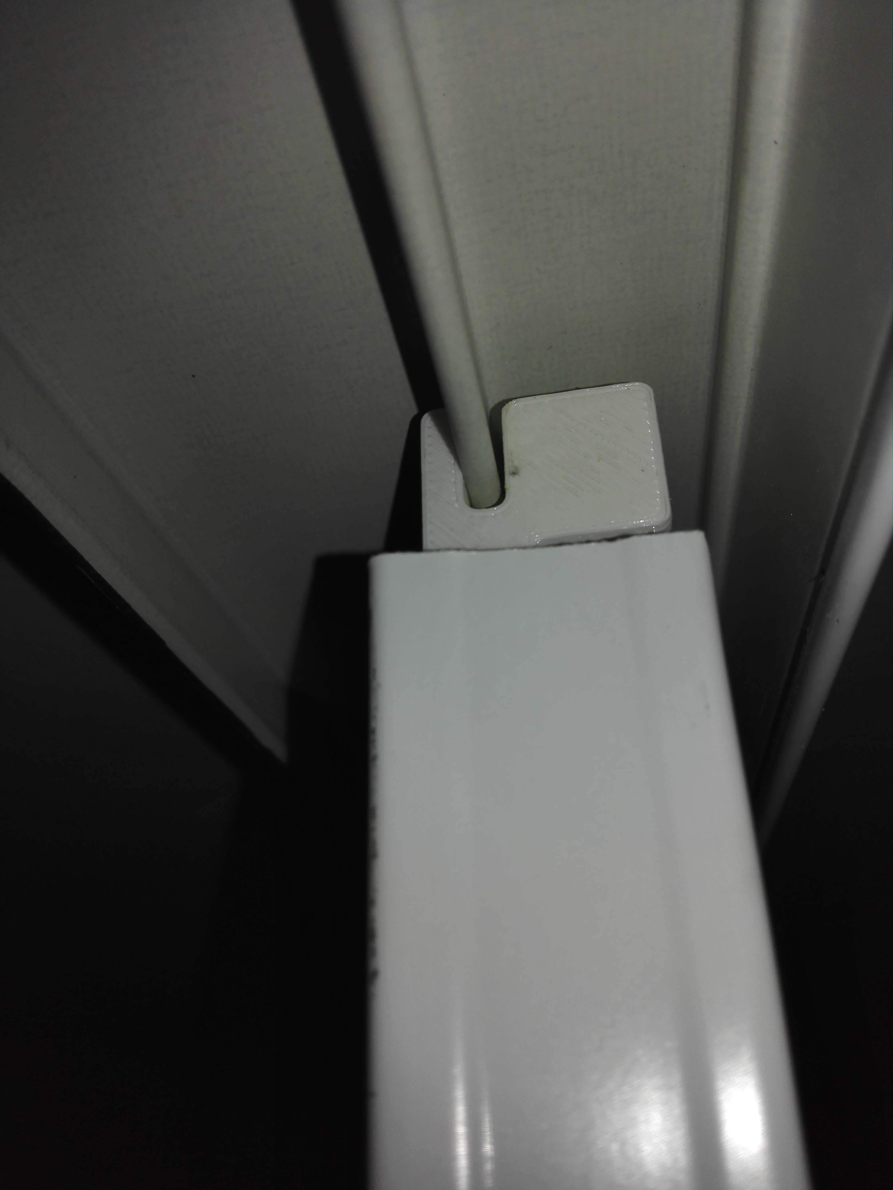

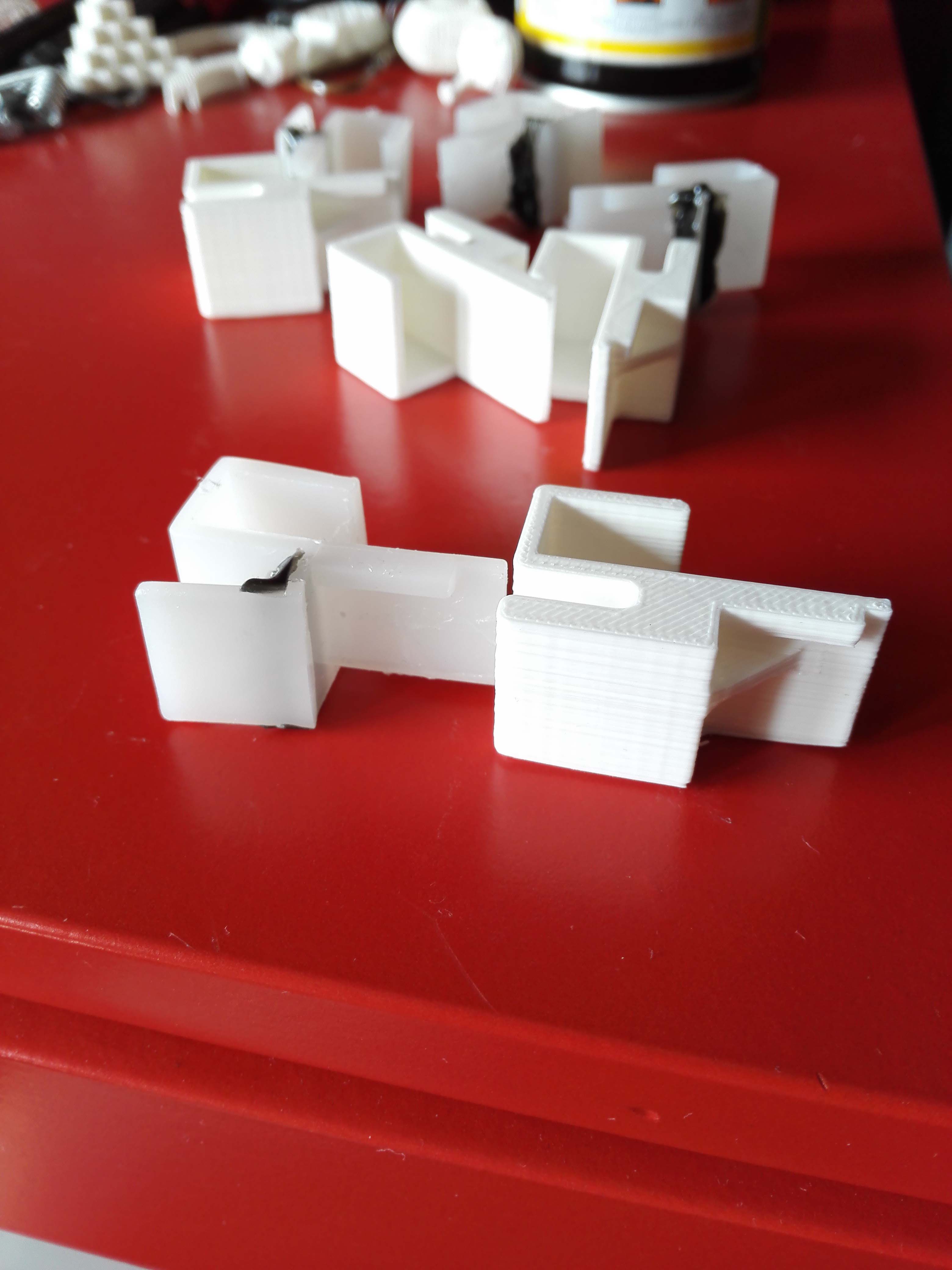

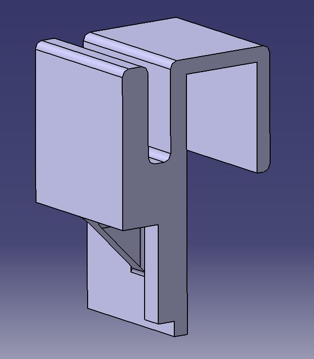

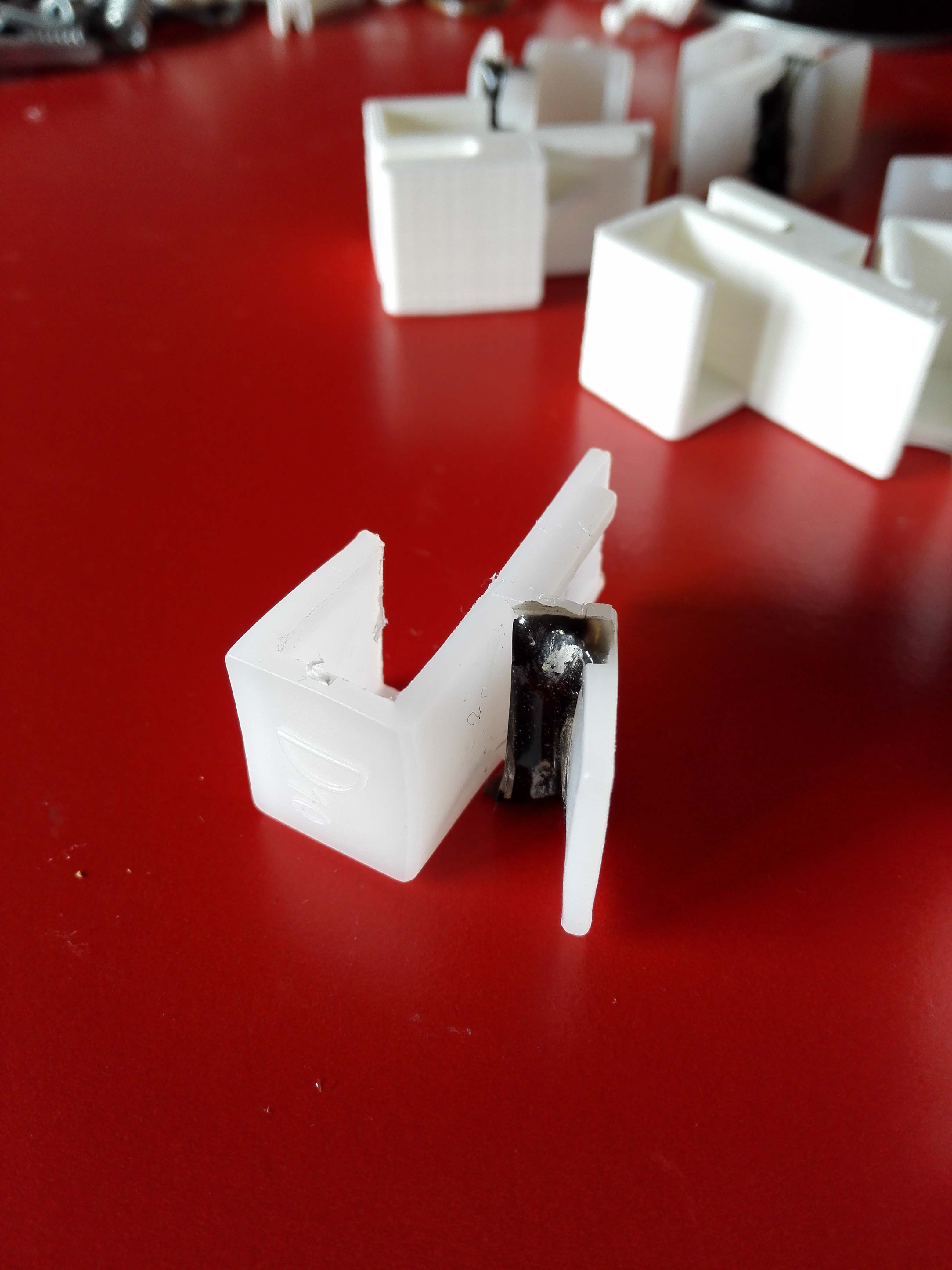

  4. Salut ! Suite à la casse de mes 4 guides de porte coulissante dont la conception initiale était ... douteuse (obsolescence programmée quand tu nous tiens !), les épaisseurs utiles sont toutes minuscule 2mm pour pour supporter le jeu d'une porte coulissante de plus de 2m c'est light. Dont reconception du modèle version Chuck Norris : Épaisseur utile x2 Ajout d'une nervure au cas où réduction du jeu de la porte PLA Octofiber blanc - couche de 0.15mm - 1h30 pour faire les 4 le résultat est vraiment bien

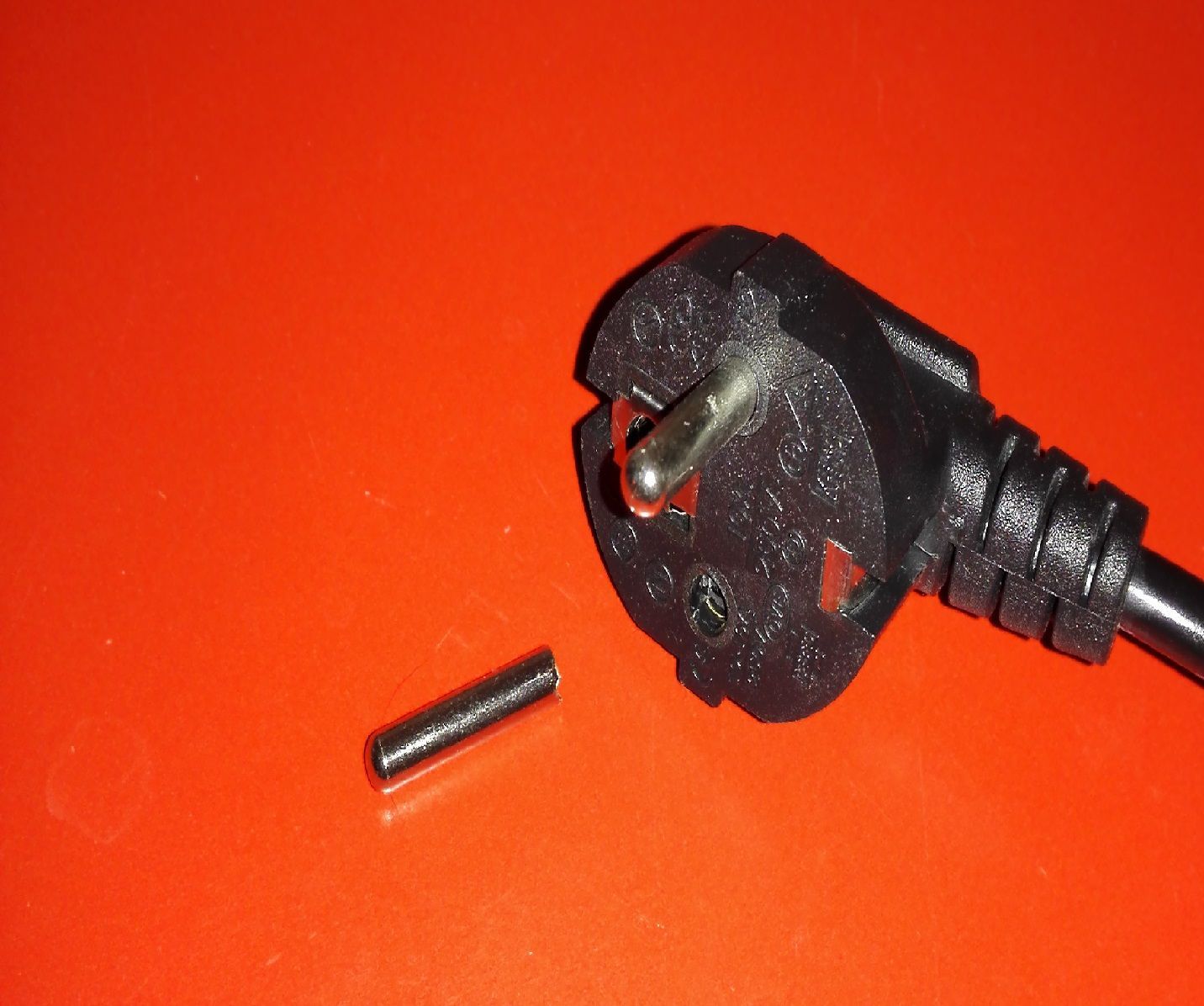

  6. Ok je vais voir sa, j'ai été plutôt surpris de sortir un truc comme sa du carton, j'ai un câble de pc portable qui fer al'affaire en attendant
  7. Bonjour a tous, voici dans quel état j'ai reçu le câble d'alimentation de ma disco 200 ...< suis-je seul dans ce cas la ?
