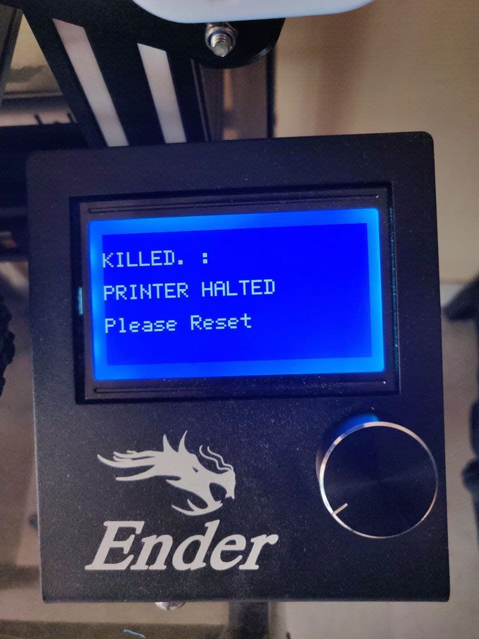

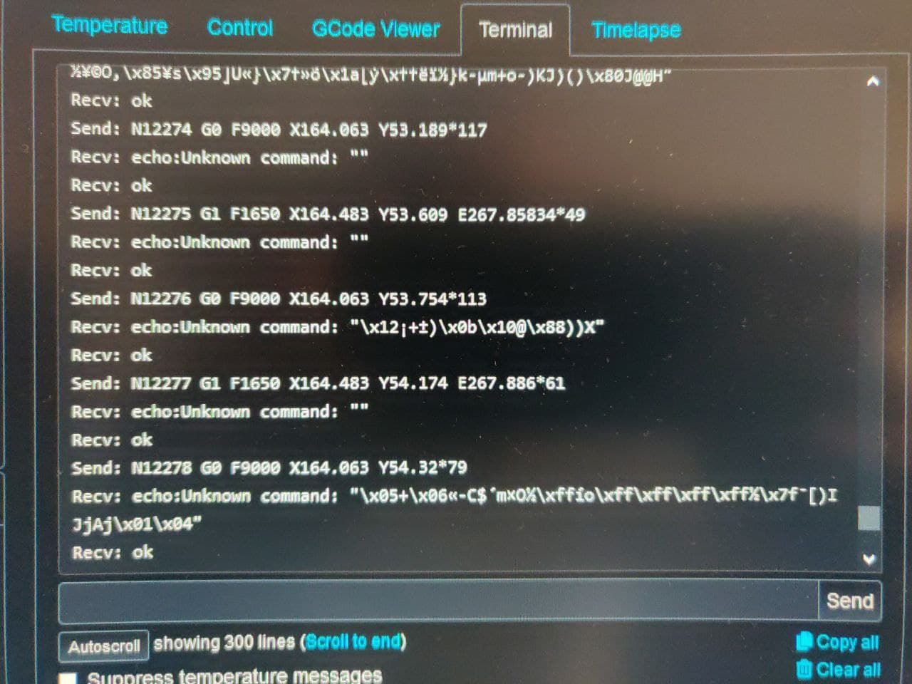

  4. Salut ! Alors c'est dingue, j’étais venu poster exactement le même soucis que toi avec ma Ender 3 Pro. Je l'ai depuis un moment et ça commence vraiment a m’énerver... J'ai testé avec 2 cartes différentes de mauvaise qualité et j'ai le même soucis. Du coup en attendant d'acheter une nouvelle carte SD, j'ai essayé avec Octoprint, mais apres 1h d'impression, elle s’arrête aussi (Pas certain que ce soit le même soucis que avec la SD, regardez les photos). Lorsque je rencontre le problème sur carte SD l'imprimante ce freeze totalement et j'ai aucun message. Je pense aller acheter une carte SD très vite afin de tester autre chose. Je garde un oeil sur le sujet ! :) Bonne journée !

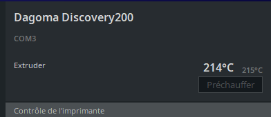

  10. Salut, Je viens de vérifier et effectivement Cura me préchauffe la buse a 215 degrés et la laisse a cette température, malgré mes réglages afin de faire une première engendrement plus chaude et ensuite la refroidir.... Ci-joint le gcode ! DD_oneblade_holder.gcode

  12. Salut ! Alors justement les 215°C c'est pendant l'impression, oui. La température de préchauffage est de 90°C, calibrage, puis 190°C et je le vois aussi avant le print. Je n'ai pas d'écran LCD, mais Cura est sensé prendre les infos directement depuis l'imprimante, donc je pense vraiment que ma config n'est pas bonne...
  13. Bonjour a tous, Je suis nouveau dans le hobby de l'impression 3D, mais il me semble que quelques chose ne tourne pas rond. En effet, dans mon profile d'impression, je spécifie a Cura que je souhaite une température d'impression de 200 degrés. Mais lorsque je lance une impression, la température est de 215 degrés. J'ai mémé modifie les proprietes de mon matériel dans le menu prévu a cet effet, mais rien n'y fait. Je suis surement pas au courant qu'un autre menu permette de faire ça... mais je trouve quand même ça étrange. Merci !
