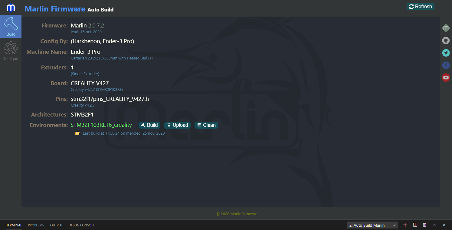

Tout d'abord merci de votre aide Bon, je viens de faire moults tests sans succès. Je m'explique: 1.) J'ai tout d'abord fait des tests avec ma build mais en formatant la carte SD avec le formateur Windows et SD Card formatter, j'ai donc fait la manipulation avec mes deux cartes SD et quatre tentatives, sans succès 2.) J'ai ensuite pris la build sur ton post et refait la même manipulation que précédemment (formatage avec les deux logiciels et utilisation de deux cartes SD différentes), sans succès 3.) J'ai enfin essayé avec un Marlin frais et la configuration que tu m'a donné pour la version BLTouch avec la 4.2.7, même résultat (en ayant fait les manips encore une fois du 1.) ) Je sèche complètement à ce point, je n'arrive pas à voir où le bât blesse et c'est très frustrant. Ai-je donc fait une mauvaise manipulation? Mes cartes SD ne sont elles pas adaptées? Serait-ce une fausse carte mère et me suis-je fait flouer? Le mystère demeure... A l'occasion, si cela peut aider plus, je ferais une courte vidéo en montrant bien toutes les étapes que j'ai suivi. -
marlin Problème de flashage Marlin V2.0.x
Harkhenon en réponse au topic de Harkhenon dans Paramétrer et contrôler son imprimante 3D
Merci pour ta réponse @fran6p, en effet j'ai consulté de nombreux sujets y compris avec tes posts et le fait est que... ça ne fonctionne pas. Je viens tout juste de réessayer, deux cartes SD de 4 et 8Go (la 8Go est celle fournie avec l'imprimante, formatée d'abord avec l'outil de formatage Windows, avec les secteurs à 4096o comme indiqué dans un des sujets que j'avais consulté mais sans succès. Je te joint une capture d'écran de VSCode, je me suis dit entre moi même que c'était peut être un mauvais choix de processeur, comme tu t'y connaît bien dans le milieu, tu pourra certainement aiguiller ou confirmer mon choix. Merci encore de ton aide précieuse. -
