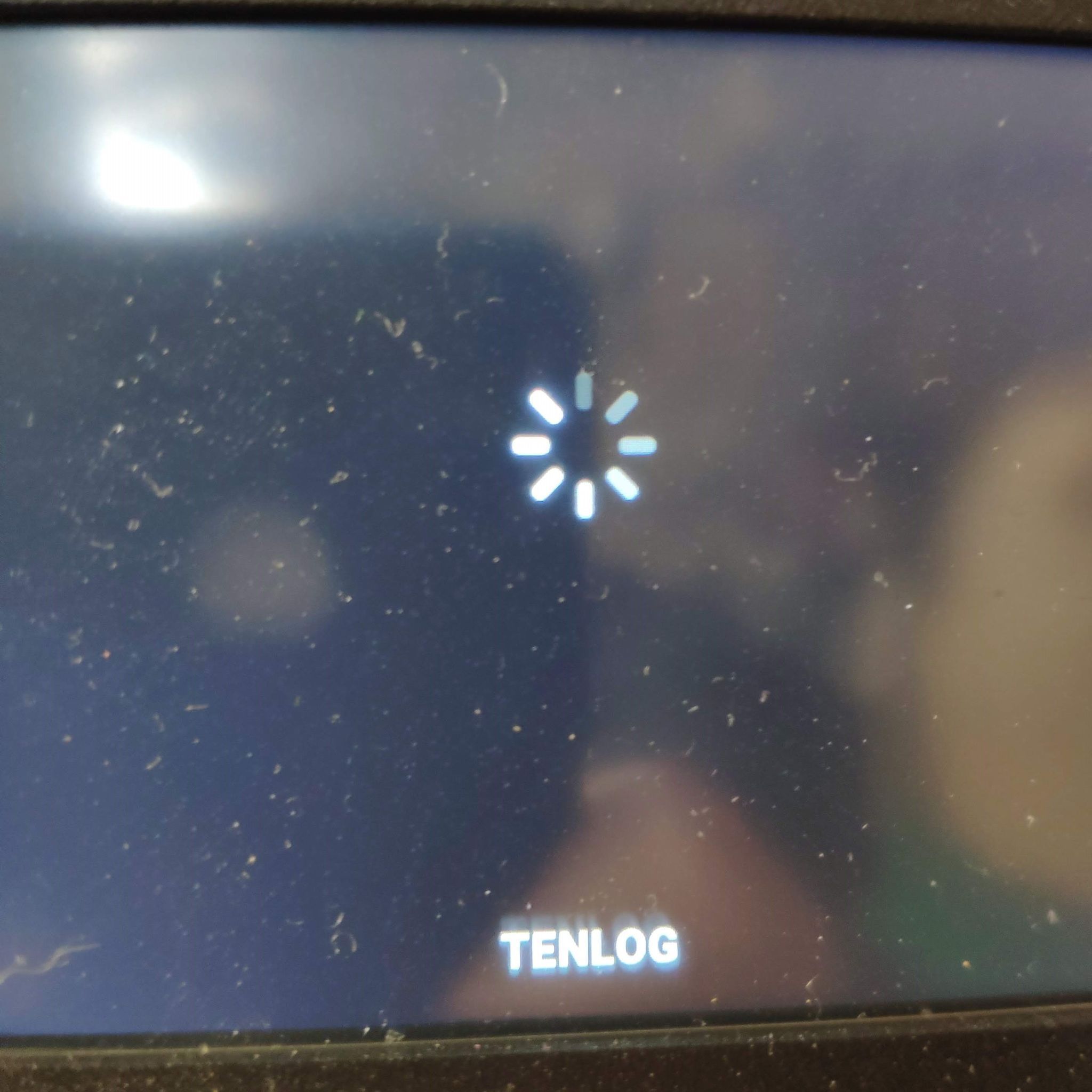

Des nouvelles. J'ai eu un nouvel écran du SAV Tenlog et tout fonctionne de nouveau parfaitement Pour info ; L'écran affichait encore un sablier mais était mort! bonne soirée

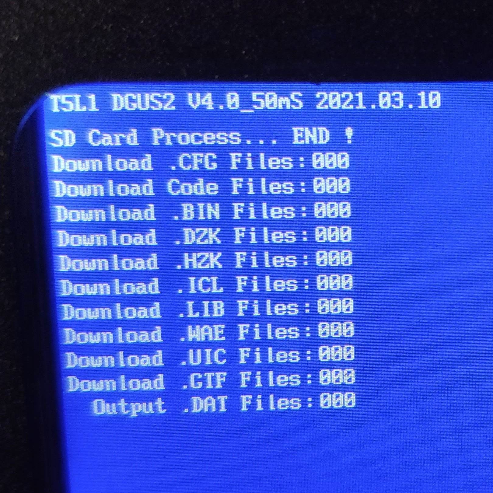

Bonjour, Test avec SD de 4Go fait! Mon écran est mort! J'attend le nouveau.
Très bon texte. Bravo et merci. Je suis en galère aussi avec ma Tenlog 600W de Novembre 2021. Dés le début c'était la galère. Verre du bed enlevé de suite et remis le vieux livré avec la première. Ensuite j'ai pensé que le Bed était déformé et avait un creux au milieu. Et bien non c'était le rail à billes du X qui était bombé de 0.2 mm vers le haut. Ca se règle facilement en dévissant les vis de maintien du rail, sauf les deux d'extrémités et en forçant le rail à devenir droit. Resserrer les vis et c'est bon. Il y a 6 semaines je démarre l'imprimante et j'ai un sablier éternel à l'écran! Le SAV est bien gentil, mais incompétent, j'ai déjà eu une nouvelle carte mère et un nouvel écran arrive. Pourrais tu mettre le lien pour le 1.0.19M de @Murdock? La première TLD3 que j'ai depuis deux an fonctionne au poil. Bon dimanche
Merci Je teste ca demain (j'ai retrouvé une 4Go) Je vais aussi essayer de diminuer la taille de la carte en essayant de créer deux disques sur la carte
une carte SD de 2 Go! Je vais fouiller partout pour retrouver ca.
@vap38L'imprimante à fait une impression de 6 heures, je l'ai éteinte et le lendemain la panne. Je pense que l'écran a rendu l'âme. Tu as déjà entendu parler de ce genre de panne? Je n'arrive plus a injecter le firmware de l'écran

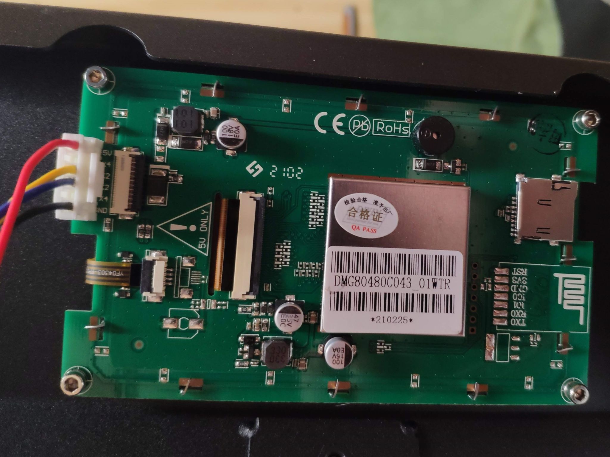

@vap38Je n'arrive a rien Connected to: Serial<id=0x67ebec90, open=True>(port='/dev/ttyUSB0', baudrate=115200, bytesize=8, parity='N', stopbits=1, timeout=10.0, xonxoff=False, rtscts=False, dsrdtr=False), starting monitor Send: N0 M110 N0*125 Recv: start Send: N0 M110 N0*125 Recv: echo: External Reset Recv: Marlin 1.0.32 Recv: echo: Last Updated: Oct 19 2021 11:46:03 | Author: Tenlog Recv: Compiled: Oct 19 2021 Recv: echo: Free Memory: 2366 PlannerBufferBytes: 1232 Recv: echo:Stored settings retrieved Recv: echo:Steps per unit:echo: M92 X80.00 Y80.00 Z800.00 E395.00 Recv: echo:Maximum feedrates (mm/s):echo: M203 X70.00 Y70.00 Z6.00 E25.00 Recv: echo:Maximum Acceleration (mm/s2):echo: M201 X500 Y500 Z100 E1000 Recv: echo:Acceleration: S=acceleration, T=retract accelerationecho: M204 S500.00 T500.00 Recv: echo:Advanced variables: S=Min feedrate (mm/s), T=Min travel feedrate (mm/s), B=minimum segment time (ms), X=maximum XY jerk (mm/s), Z=maximum Z jerk (mm/s), E=maximum E jerk (mm/s)echo: M205 S0.00 T0.00 B20000 X10.00 Z0.30 E5.00 Recv: echo:Home offset (mm):echo: M206 X0.00 Y0.00 Z0.00 Recv: echo:PID settings:echo: M301 P22.23 I1.61 D76.95 Recv: echo:Secondery Max Pos:X2:359.00 Recv: echo:Extender Offset:Y2:5.00 Recv: echo:Extender Offset:Z2:2.00 Recv: SN[6E756E6B776FFF00080EC|D3P|1.0.32] Recv: Init Screen... There was a timeout while trying to connect to the printer Changing monitoring state from "Connecting" to "Offline" Connection closed, closing down monitorc C'est le SAV qui m'a envoyé une nouvelle carte mère. Les firmware aussi viennent du SAV. Je vais commander un écran TJC en attendant. J'aurais une carte mère en stock. Tu n'aurais pas un lien Amazon pour l'écran ?
Merci @vap38 J'ai ouvert le carter des dizaines de fois. J'ai vérifié le câble entre l'écran et la carte mère. ras Je vais faire l'essai avec Pronterface et je te tiens au courant. Donne moi un lien pour acheter un TJC stp. @mich0111 Bonne nouvelle, tu as le même écran? Recv: echo:Advanced variables: S=Min feedrate (mm/s), T=Min travel feedrate (mm/s), B=minimum segment time (ms), X=maximum XY jerk (mm/s), Z=maximum Z jerk (mm/s), E=maximum E jerk (mm/s)echo: M205 S0.00 T0.00 B20000 X10.00 Z0.30 E5.00 Recv: echo:Home offset (mm):echo: M206 X0.00 Y0.00 Z0.00 Recv: echo:PID settings:echo: M301 P22.23 I1.61 D76.95 Recv: echo:Secondery Max Pos:X2:359.00 Recv: echo:Extender Offset:Y2:5.00 Recv: echo:Extender Offset:Z2:2.00 Recv: SN[6E756E6B776FFF00080EC|D3P|1.0.32] Recv: Init Screen... There was a timeout while trying to connect to the printer Changing monitoring state from "Connecting" to "Offline" Connection closed, closing down monitor Elle ne trouve pas d'écran @vap38https://fr.aliexpress.com/item/1005003488271275.html?gatewayAdapt=glo2fra&gatewayAdapt=glo2bra&_randl_currency=EUR&_randl_shipto=FR&src=google&src=google&albch=shopping&acnt=248-630-5778&slnk=&plac=&mtctp=&albbt=Google_7_shopping&albagn=888888&isSmbAutoCall=false&needSmbHouyi=false&albcp=10191220526&albag=107473525328&trgt=1284054470089&crea=fr1005003488271275&netw=u&device=c&albpg=1284054470089&albpd=fr1005003488271275&gclid=Cj0KCQiAu62QBhC7ARIsALXijXSvCEoP_xizbtHRM4yu2doTleHvasnfhE0ZY-MOZXvvCzx0pqfm5B0aAgJOEALw_wcB&gclsrc=aw.ds&aff_fcid=7e38f6dfcb74495b866116199f81ec85-1644938622662-03511-UneMJZVf&aff_fsk=UneMJZVf&aff_platform=aaf&sk=UneMJZVf&aff_trace_key=7e38f6dfcb74495b866116199f81ec85-1644938622662-03511-UneMJZVf&terminal_id=34ff4ec6fd4f471abde5a4d45399d396 C'est ca le bon en V2?
@vap38 Au secours J'ai mon écran qui ne démarre plus! J'ai un sablier éternel et la mise a jour ne se fait pas. C'est trop rapide pour une mise à jour. Je suis en contact avec le SAV Tenlog et j'ai déjà changé la carte mère. J'ai trouvé le petit programme touch.tft, mais j'hésite car ce n'est pas le même. Moi il me faudrait un DWIN_SET Une solution ? Bonne journée
