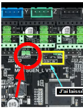

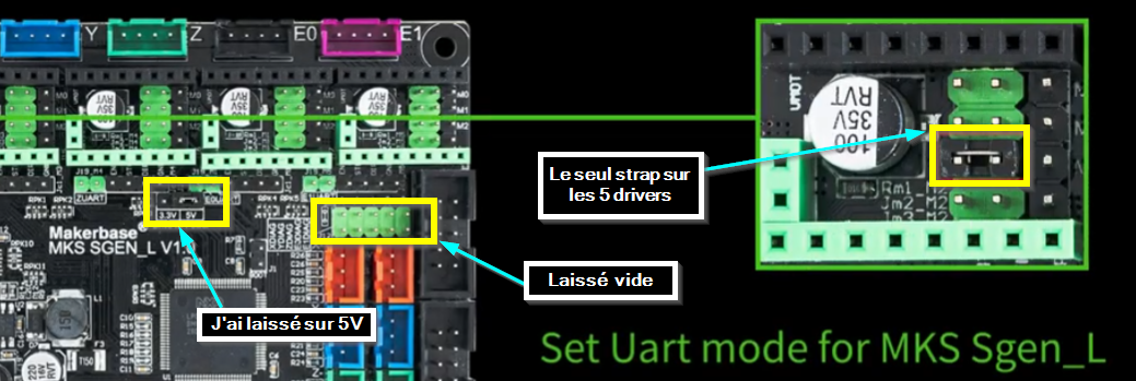

Bonjour, J'ai un souci avec ma carte MKS SGEN_L V2, Makerbase ne repond pas a mes demande que se soit en email ou sur le Wiki. Je vais passé a BTT, mais en attendant mon imprimante est en rade. C'est sur une Hypercube, avec donc une carte mere MKS SGEN_L V2 et un TFT35 de Makerbase (un TFT pas le TS). J'avais une configuration qui fonctionnait, mais j'ai changé le firmware de la carte mère car j'ai mes moteur qui font énormément de bruit malgré des TMC2209. Je me suis aperçu que j'avais laisser le paramètre CHOPPER_TIMING CHOPPER_DEFAULT_12V au lieu de 24V (alimentation de ma carte), donc peut être le problème. Une fois flashé, j'ai accès à tout depuis l'écran, mais quand je fait chauffé une buse ou le plateau, cela chauffe bien et s'arrête a la consigne, mais la température ne monte pas a l'écran. il faut que je sort du menu et re-rentre dedans ou parfois même éteindre puis la nouvelle valeur de température est bien prise en compte; mais ne bouge pas si cela refroidit. Le principal souci c'est que si je lance un print, cela lance la chauffe du plateau, mais la valeur de température ne bouge pas et donc cela ne va pas plus loin. Obligé d'arrêté le print qui n'a pas commencé. Je suis tombé sur le paramètre AUTO_REPORT_TEMPERATURES, mais il est bien activé. J'ai testé en remettant le CHOPPER_TIMING CHOPPER_DEFAULT_12V, mais cela ne change pas. Ainsi que d'autre firmware que j'ai fait avant et qui fonctionnait (je sauvegarde chaque firmware quand je fait des modifications). J'ai testé aussi d'autre firmware de l'écran, mais rien. Avez vous une idée ? J'ai reçu mon écran BTT, mais je pourrais commander la carte que le mois prochain, si elle est disponible, car il semble y avoir une rupture de stock chez pas mal de revendeur sur Ali de la SKR 1.4 Turbo. Pour le moment je suis en rade avec l'hypercube, heureusement que j'ai ma Ender3 Merci

Bonjour Jonathan, Pas encore, mais j'y est pensé justement juste après avoir écrit ma demande, je vais essayé sa ce weekend. Et merci pour le lien, je vais regarder cela. Bonjour, J'ai essayé ce matin d'enlever les courroies et c'est toujours aussi bruyant, la mécanique (roulement) est bien souple et fluide. Par contre j'ai un gros doutes avec Makerbase, car je suis tombé sur une autre vidéo de chez eux ou la présentation de l'installation des drivers TMC2209 est différente. De quoi avoir des soupçons et plus rien comprendre. Le montage que je vous est mis sur mon 1er message proviens de la vidéo d'explication, avec comme lien sur le Github Makerbase/MKS SGEN_L V2/Manual/MKS TMC2209 Dans cette parie ils disent que le réglage est le même entre la SGEN_L V1 et V2, hors elle n'ont pas tout a fait la même connectique. on peut voir sur la photo les connections pour XUart YUart ZUart etc.. que je n'est pas sur la V2. Ici entouré de rouge: Et j'ai trouvé une vidéo de makerbase qui utilise ces connecteurs, donc est-ce un doublon de connectique ???. Voici la vidéo ICI Et voici ce qu'indique la vidéo pour le mode Uart, sur la SGEN_L_v1 (toujours elle de présenté) Donc en rouge enlever tous les jumper, puis ajouter XUart YUart etc.., De plus il passe en 3.3V contrairement à l'autre vidéo, mais c'est peut être a cause du sensorless. J'ai vérifié sur le Github de la V1 et cela renvoie bien à la même vidéo que la V2, comme j'ai fait, mais cette vidéo trouvé sur YouTube sème le trouble sur mon branchement puisque les moteurs sont toujours aussi bruyant. Bon dans tout les cas sur la V2 je n'est pas les connecteurs XUart YUart etc.. Est-ce que le mode classique avec le réglage des potentiomètre pourrait éliminer ce problème? Apparemment d'après le superbe tuto que vous m'avez indiqué, le mode Uart serait encore un peu a l'état de Beta. -
