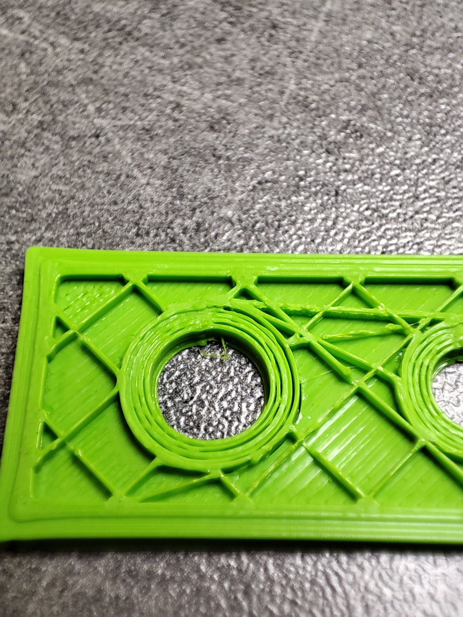

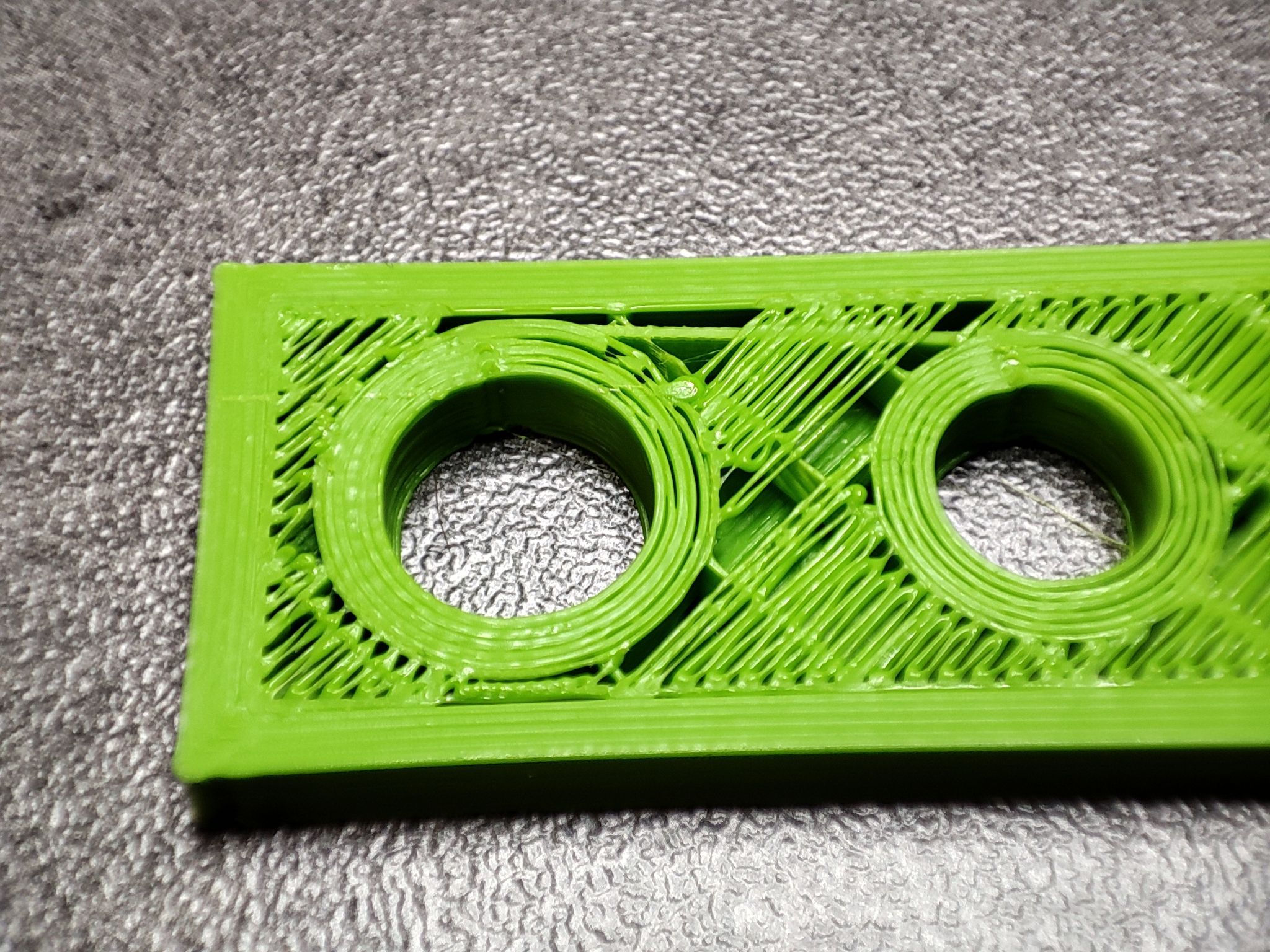

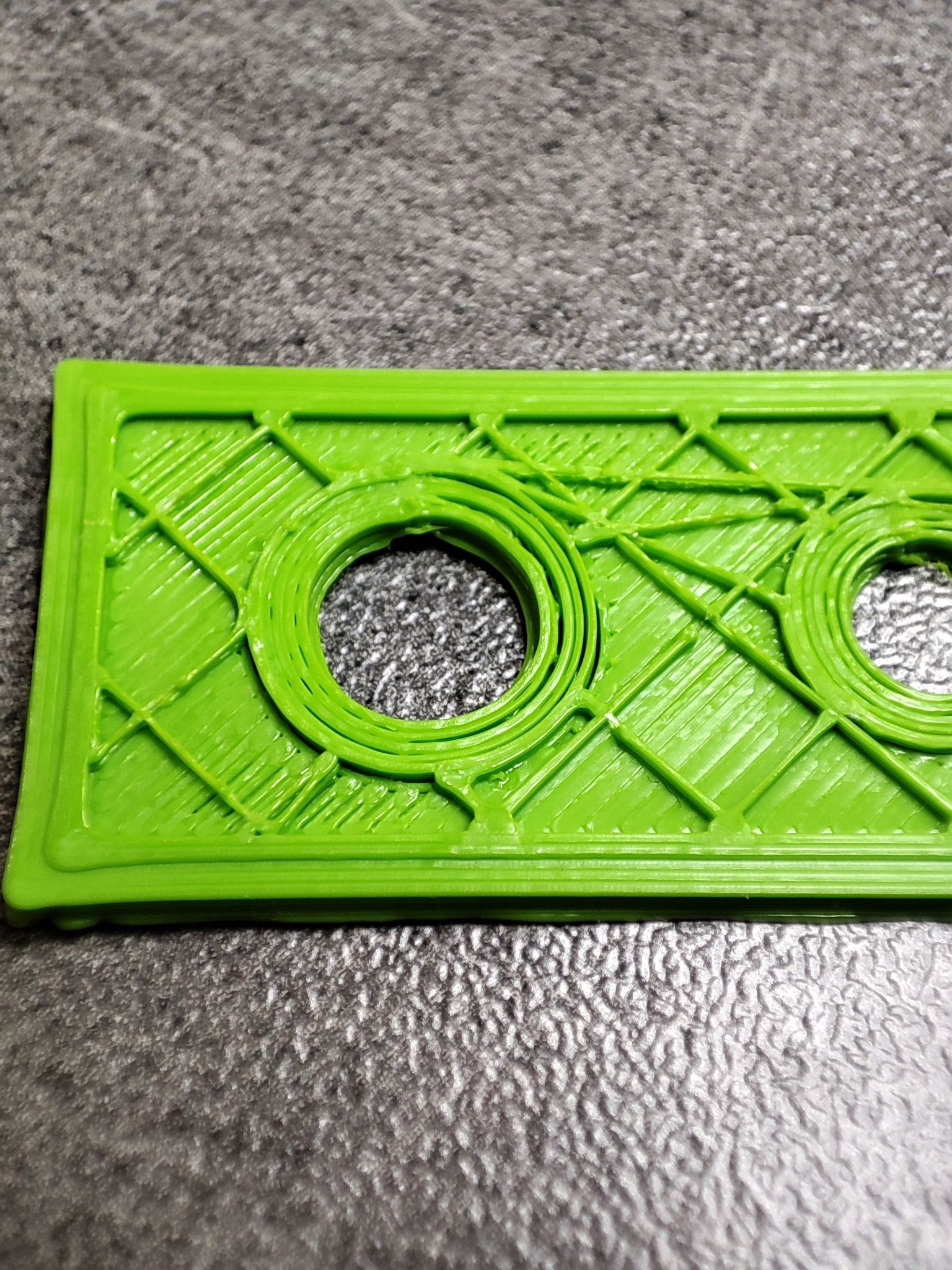

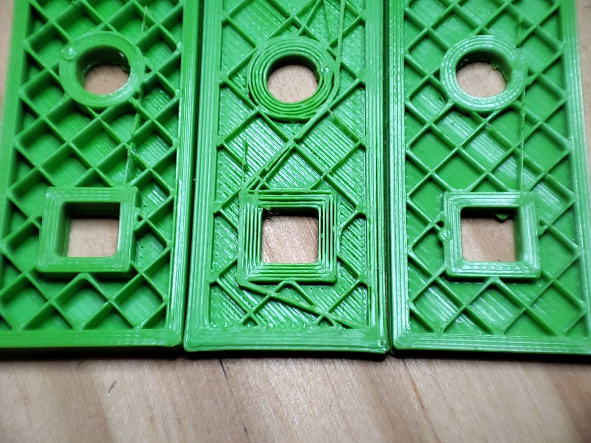

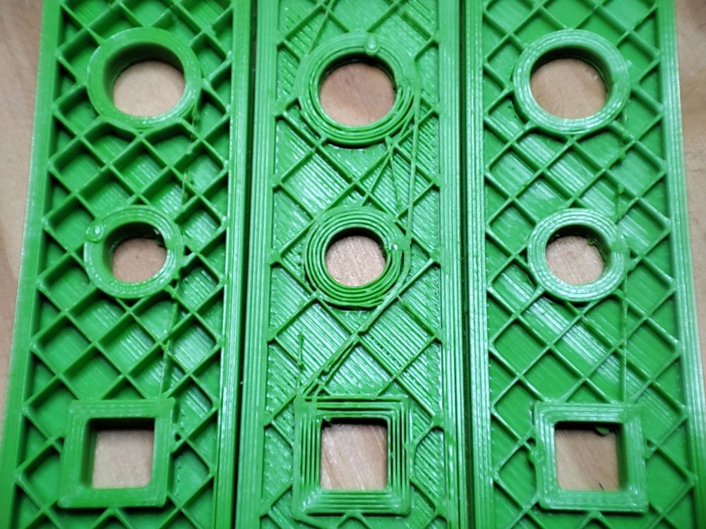

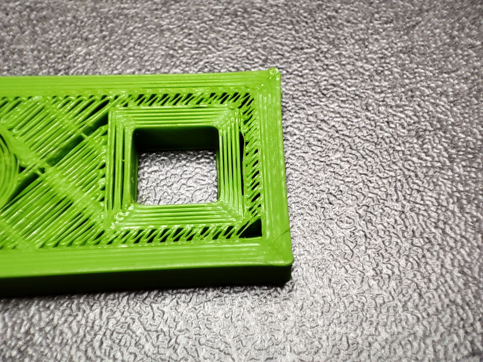

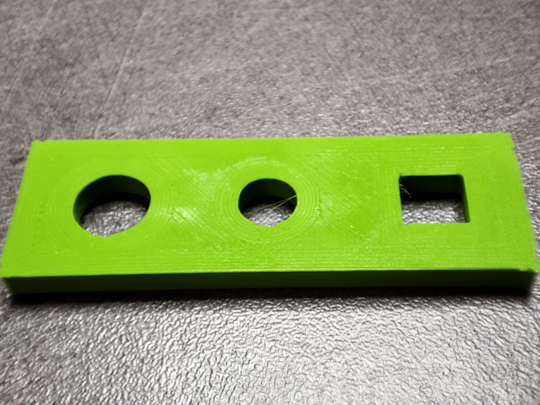

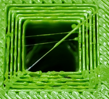

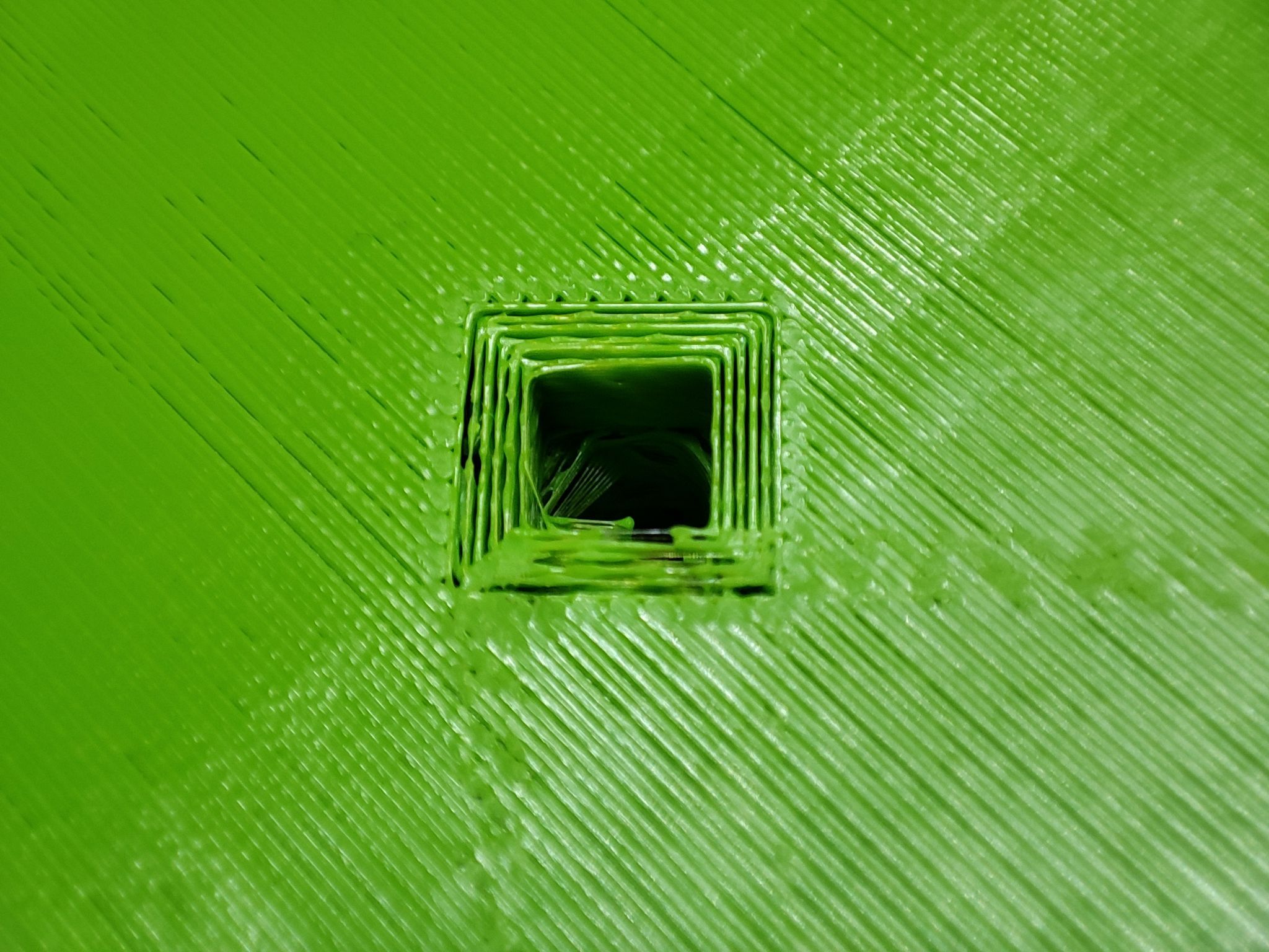

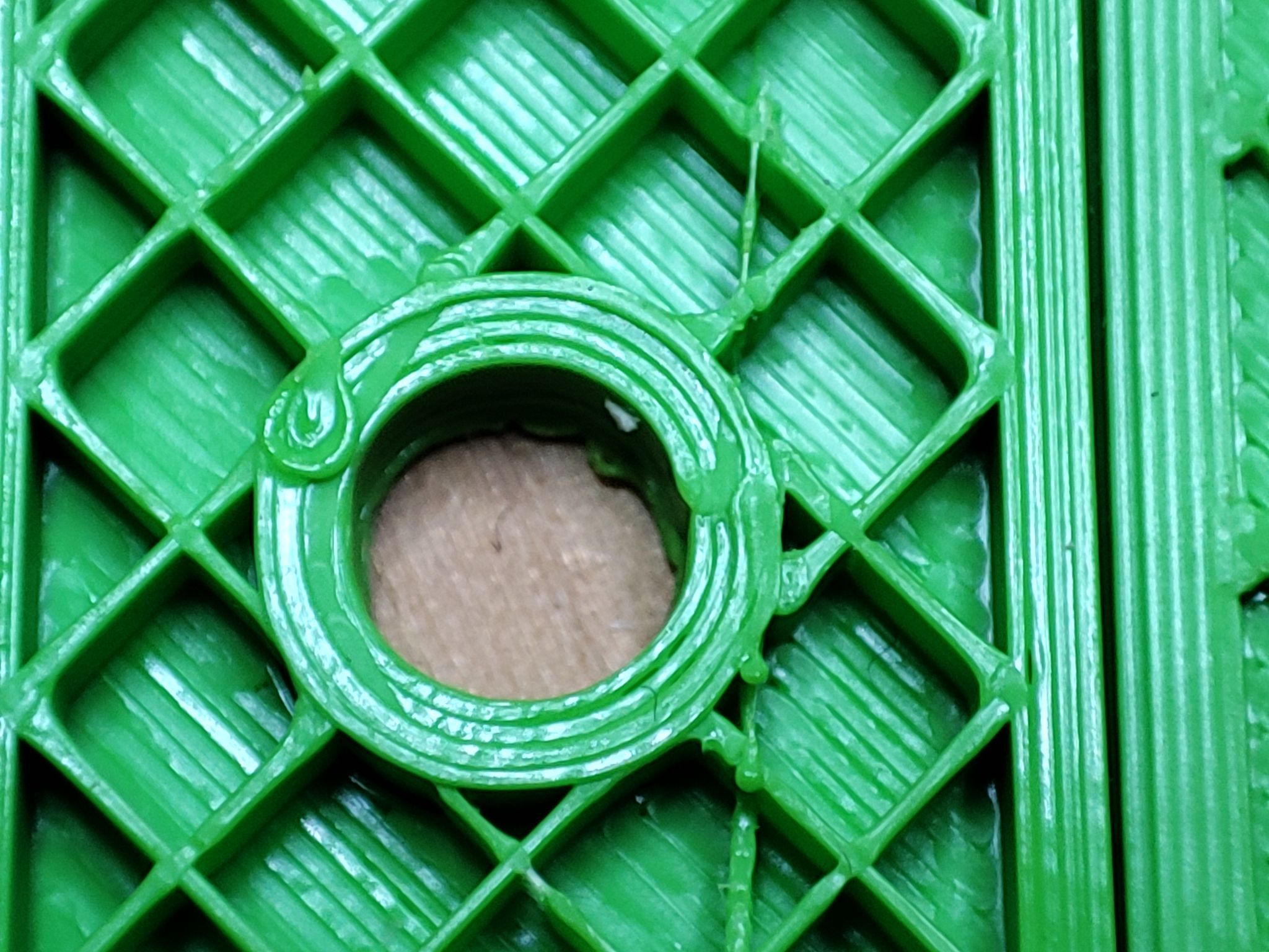

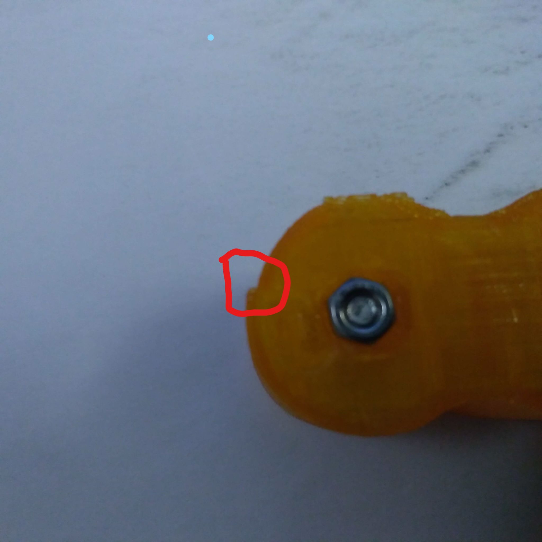

  2. Hello, Oui le café est meilleur à la maison .. mais en solo ... J'ai donc : - Réinstallé Octoprint last version (Gros bon de 4-5 niveau ) -Configuré avec les conseils de @pommeverte la Tenlog (Copie des fichiers ...) Et j'obtiens de bon résultats !!! je remet le Avant/Après Là ou je suis moins propre : la première couche bave toujours car j'ai 60.2 et 20.2 l'objet fait 59.8x19.7 au lieu de 60x20. le trou carré fait 5.7x5.8 au lieu de 6x6 le trou rond 5.7 au lieu de 6 le grand rond 7.7 au lieu de 8 Merci pour votre Aide à tous !!! Tenlog-03042022.html

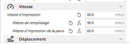

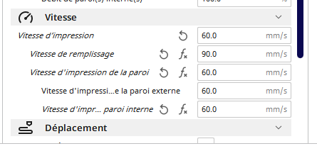

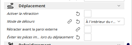

  6. OK, et bien vu le 120 !!! je l'ai remis à 60 !! test en cours ... Pour info je me rappel pas avoir touché ce paramètre et encore moins l'idée de le mettre à 120( je crois d'ailleurs que pour les TL-D3 j'ai lu que 80mm était le maxi recommandé) PS : C'est pas ma faute les 8 extrudeurs ... dés que j'ai le temps je regarde comment purger ce Json Non je collectionne pas les comptes .. je me demande même pourquoi ce compte existe (il était à 0 message) Je collectionne les emmerde avec Cura aussi si on va par là

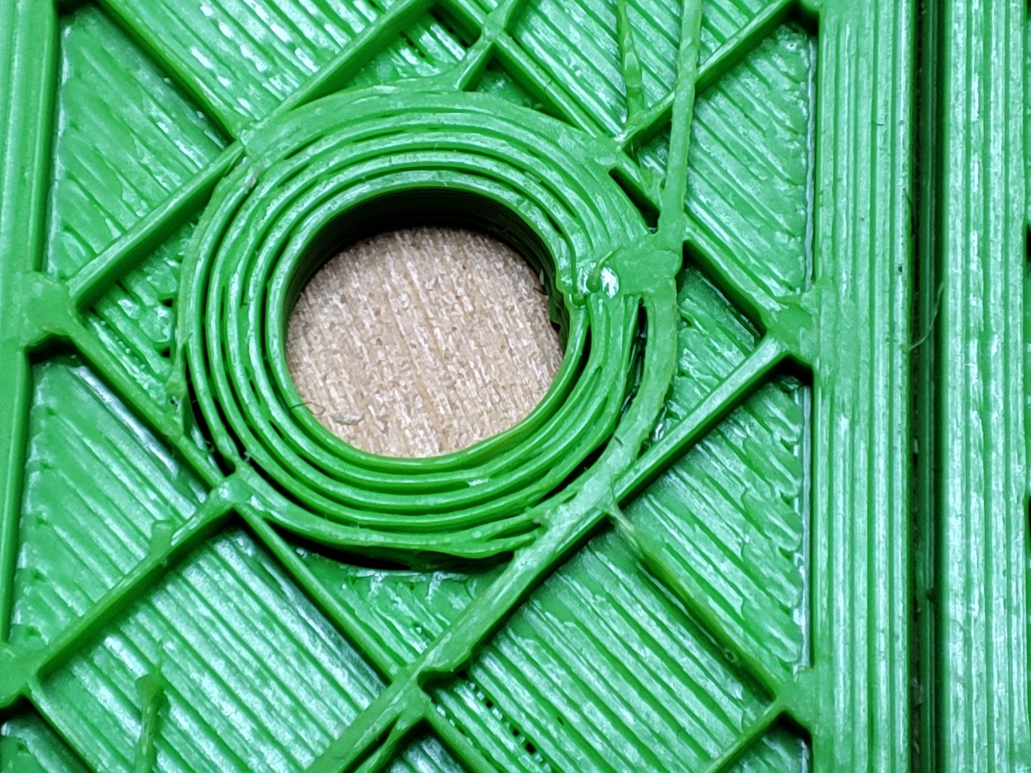

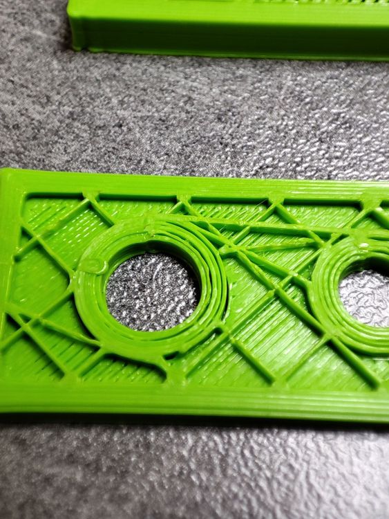

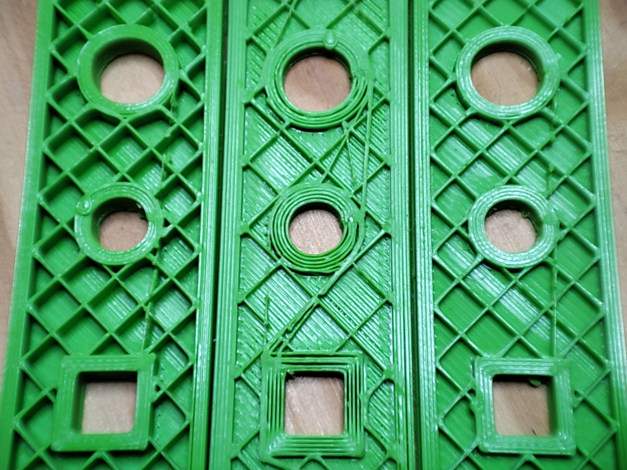

  8. Test avec ancienne version => identique Test avec une forme et 2 façon de faire les trous (un croquis extruder avec les trou rond de 6 et carré de 6 + un trou fait dans l'objet rond de 8 ) Ce qui est 'Bizarre' ... c'est que la couche d'accroche est propre elle Firmware tenlog de base => j'imprime via octoprint et pas de modification faite niveau vitesse d'impression ... si j'avais un soucis on verrai ça sur les bords ... non ? PS : cette piece est imprimée anqle gauche supérieure et je remarque une partie 'propre....' j'aurai pas simplement un soucis de tension de la courroie ? Corps test.stl

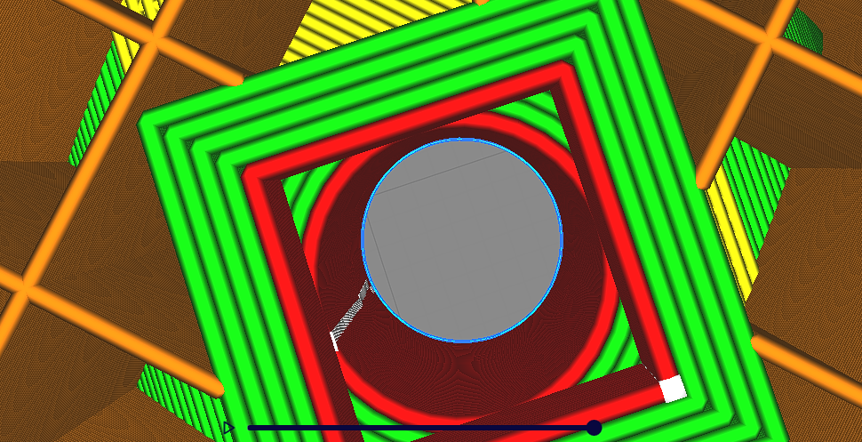

  9. Merci de votre aide (et pour infos, ça me fait pas de mal de re-check tous ça avec vous car j'ai peut être raté une étape) Pour le sclicer : Oui c'est du custom d'imprimante (@PPac : je suis partant pour t'aider à le refaire car c'est vrai qu'il est pas top celui de Tenlog ... c'est leur gros défaut) quand je Slice je vérifie mes couches et là : le bord et l'intérieure sont OK Maintenant, il est vrai que j'ai déjà imprimé des pièces dans le même style mais avec un autre CURA ... et je n'ai pas eu ce soucis ... je suis en cura 4.13.1 pour le retract il n'est pas activé (mais je prends note de la valeur) ce sont des pièces faite à partir de Fusion 360 .... des croquis étendu à chaque fois car pas de trou déjà prévu de cette forme par l'éditeur ..
  10. TEnlog3d.html Voici le fichier .. et effectivement il y a des paramètres qui ne correspondent pas .... Merci à vous de m'aider à comprendre (et corriger mon erreur car je pense que c'est moi et ma config qui sommes à l'origine de ça ..) et je compte 6 passages ......

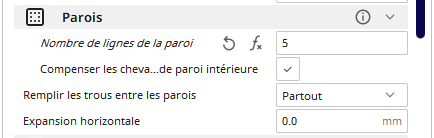

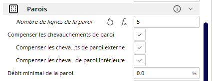

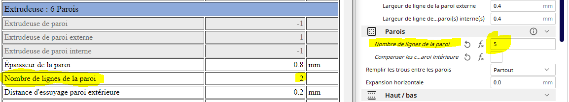

  11. Bonjour et merci pour cette réponse, Le nombre de couche est lui aussi modifié justement. Quand tu dis : Augmenter le nombre de parois et laisser la largeur à 0.4, C'est que je pense mal avoir expliquer (et en me relisant effectivement ce n'est pas clair) J'ai effectivement modifier dans cura le nombre de passage ce qui fonctionne bien en externe ... mais pas en interne (J'ai le même soucis avec des trous rond .....)

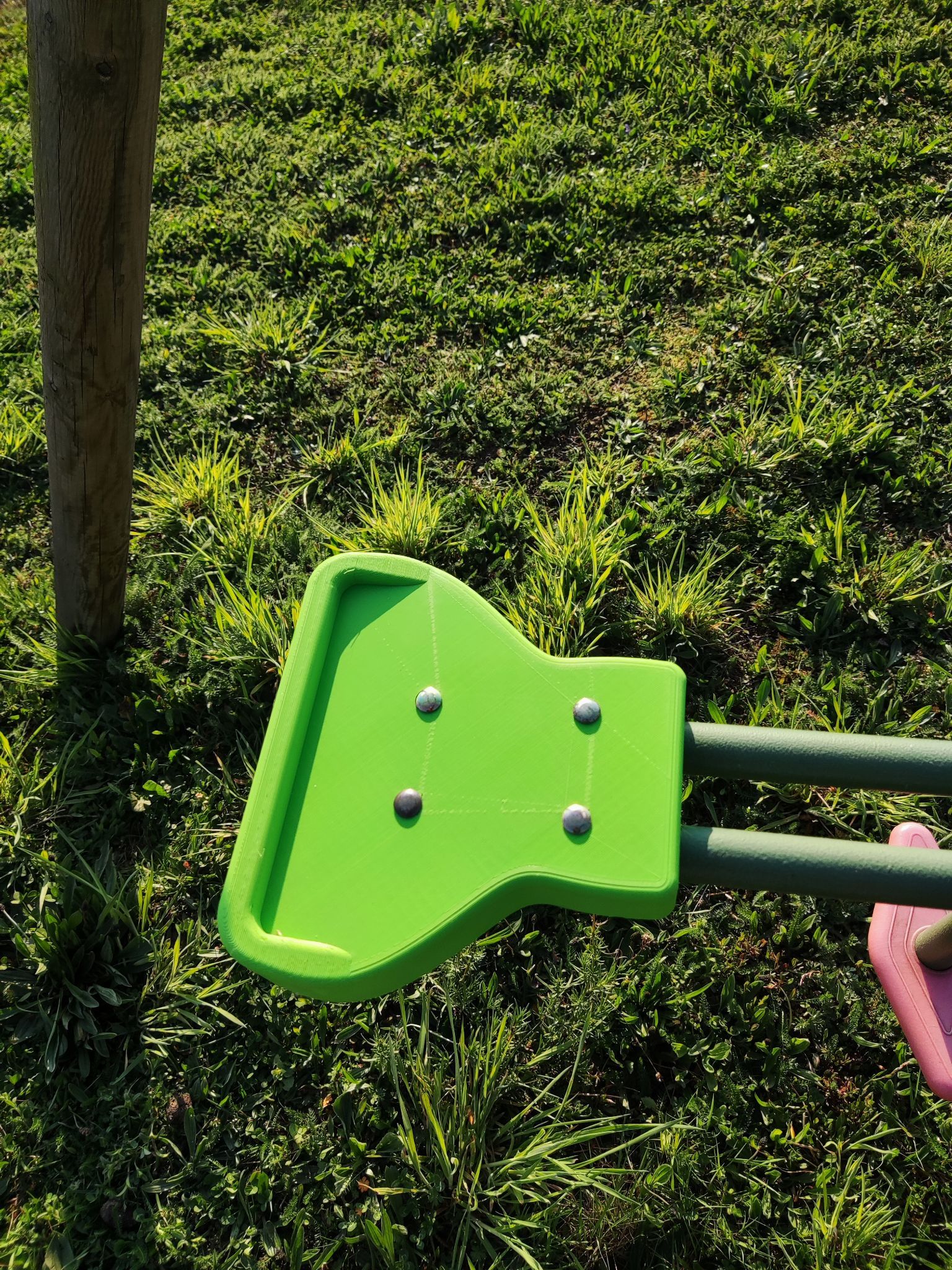

  12. Bonjour à tous (depuis le temps que je ne suis pas venu ...) Je travaille actuellement sur plusieurs projet d'impressions - Sauvetage d'un Lanceur de motoculteur vieux de 30 ans : OK -Sauvetage d'une machine à chipolatas encore plus vielle : OK (elle est Lourde !!!!!!! ) PLA alimentaire OK - Support Joystick/Gaz : In progress - selle de balançoire : In progress Le tout avec Fusion 360 et Cura .... Par contre je rencontre un 'bug dans la matrice' ... Pour rendre plus solide mes créations, je modifie la largeur de parois ... ce qui fonctionne bien en extérieure .... mais pas en intérieure comme le montre les 2 dernières photos ..... Le trou Carré ne résiste pas et la vis tourne dedans ... ce n'est hélas pas les seules impressions ou j'ai eu ce soucis. Mais d'où viens le problème .... Cura .... Fusion360 ... tenlog (sur ce point j'ai de gros doutes) ???? => ça le fais sur plusieurs PLA différent ....... si vous avez une piste pour moi je preneur !!! merci d'avance !

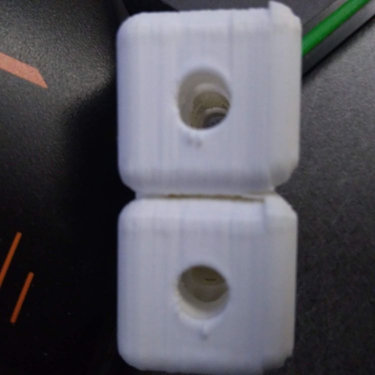

  13. je viens d'imprimer 8 pièces (le grand écrous blanc) diamètre de filetage 95mm Et pas un seul soucis avec ce nouveau réglage et pas de grincement non plus ... alors que j'ai rien touché de plus ... donc je continu comme ça evc ce fil et je vais pouvoir lancer l'impression plus longue dés que mon projet est finalisé Merci de votre aide ça ma permis de réfléchir sur le sujet PS : Je vais revenir avec une question config Idéamaker plus tard ... mais chutttttt )

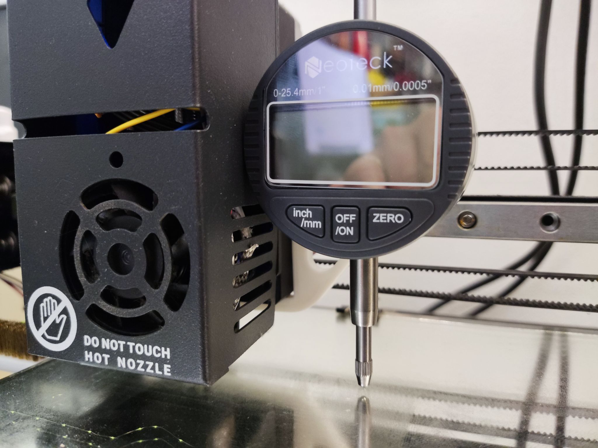

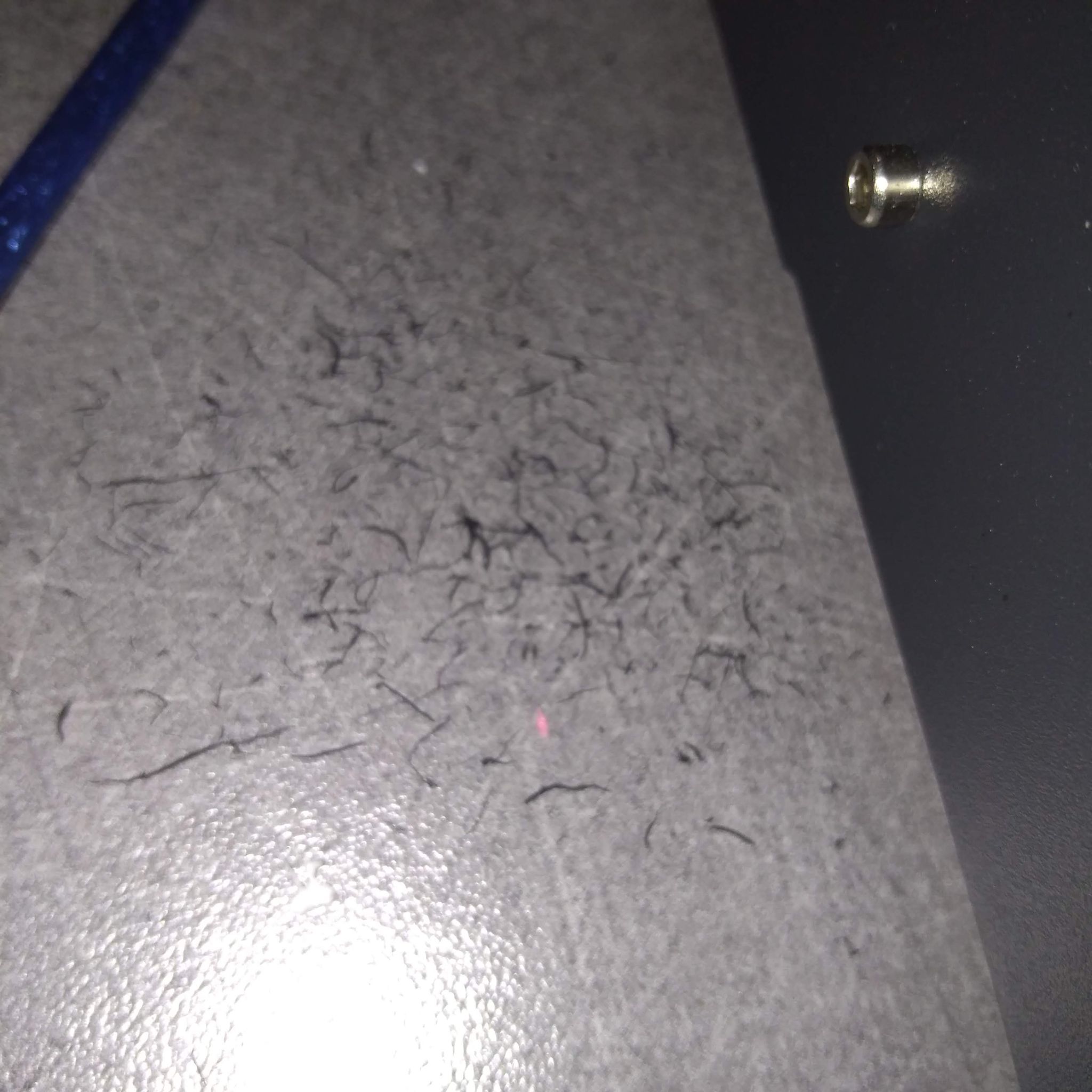

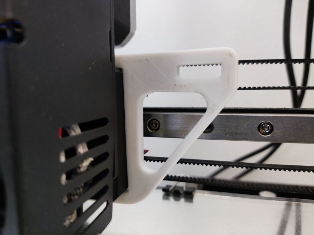

  14. Alors, J'ai mis de l'huile silicone sur mes rails pour le Y (j'ai pris l'option rail de Studio39) et pour le moment j'ai regarder la tension et je ne ressent pas de point de blocage sur le glissement ... la tension me semble correcte .... Pour le nettoyage, j'ai des soucis avec l'axe X qui Grignote gentiment la courroie (Il faut que j'en regarde de meilleur qualité)et donc pour celle là je nettoie mais je n'ai rien fait pour l'axe Y. Pour la vitesse je suis à 60 mm/s (je suis déjà monté à 150 avec d'autres PLA .. sans soucis ) ça arrive vraiment depuis peut ... Je vais refaire un tour sur la tension .. mais là je viens de tester la même grande pièce Ronde .... avec un réglage en plus (Décalage en Z lors de la rétractation) je pense donc que j'ai un soucis d'épaisseur avec mon fil ....

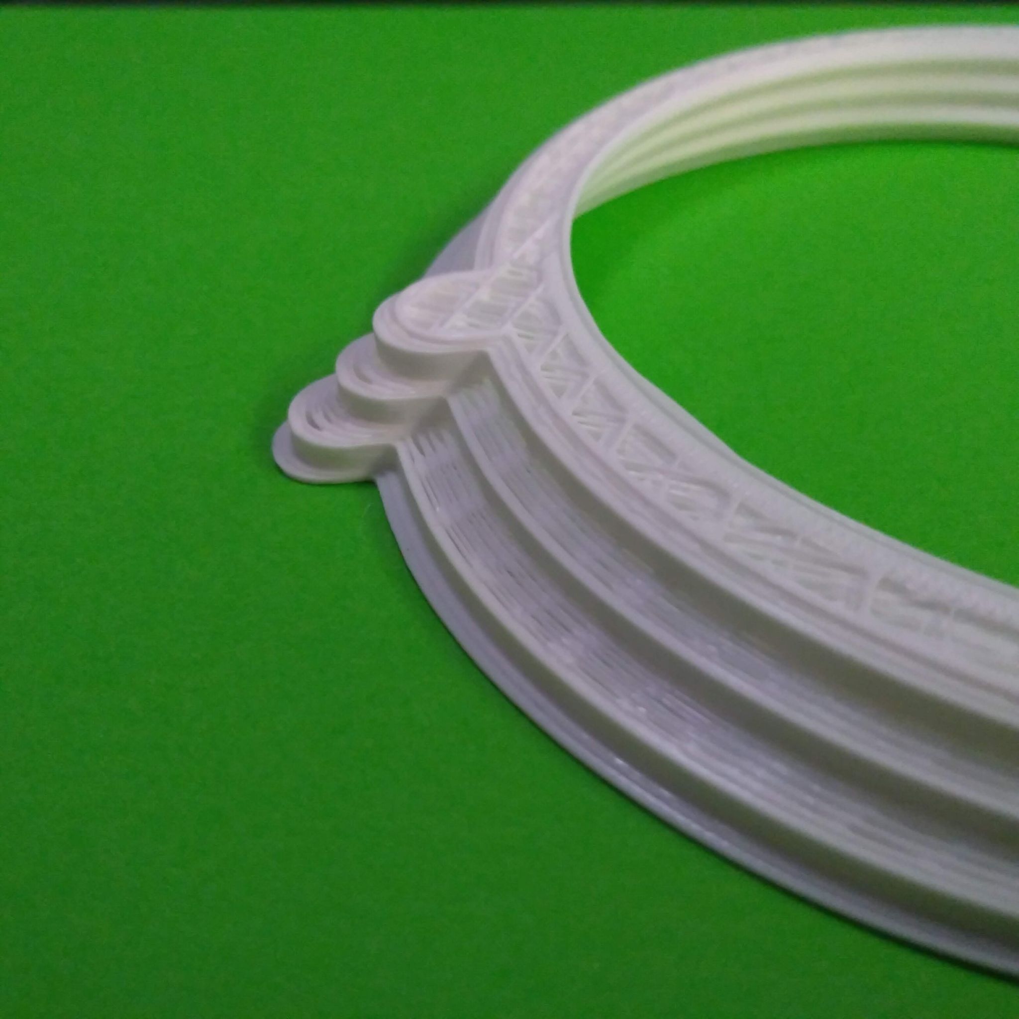

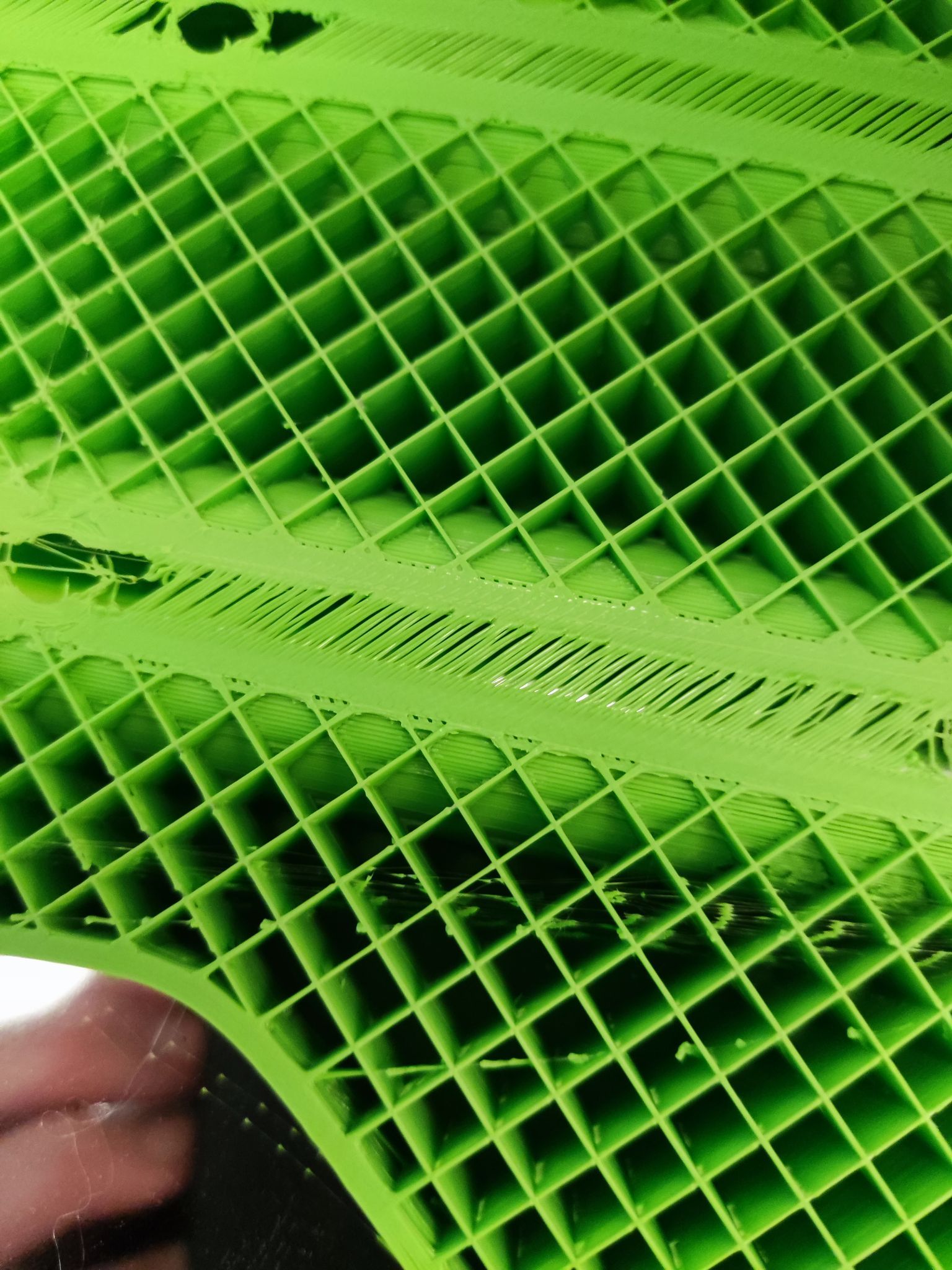

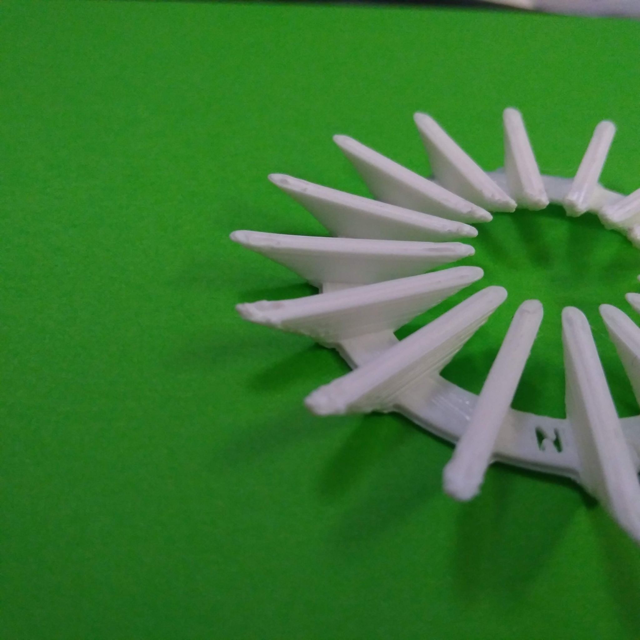

  15. Voici mes derniers prints .....J'ai plusieurs soucis et je ne sais pas par lequel commencer ... a part virer ce Fil PLA .... si j'analyse j'ai ,a prioris, un soucis de refroidissement de la tête ... overhang et curling ....
  16. Yes j'ai fait le calibrage de l'extrudeur première chose a faire et refaire suivant les bobines, le poids et le frottement et oui les phots son flou (prise en mode rapide ) merci pour le fichier de test sur le, je vais les tester de ce pas...
  17. Je viens de refaire les cube blanc en draft 60bed 205pla et 50mm/s et pas de soucis .... J'ai forcer des tests déjà à 150mm/s et je n'ai pas eu de soucis ... je penche vers un soucis de tension de la courroie ou peut être les rails à graisser ....

    mes derniéres impressions .. par contre j'ai un soucis d'usure de courroies .. pourtant j'ai mis les tampons pour proteger .... ET vous utilisez quoi pour graisser les rails ? (sili ? w40 ? ..)

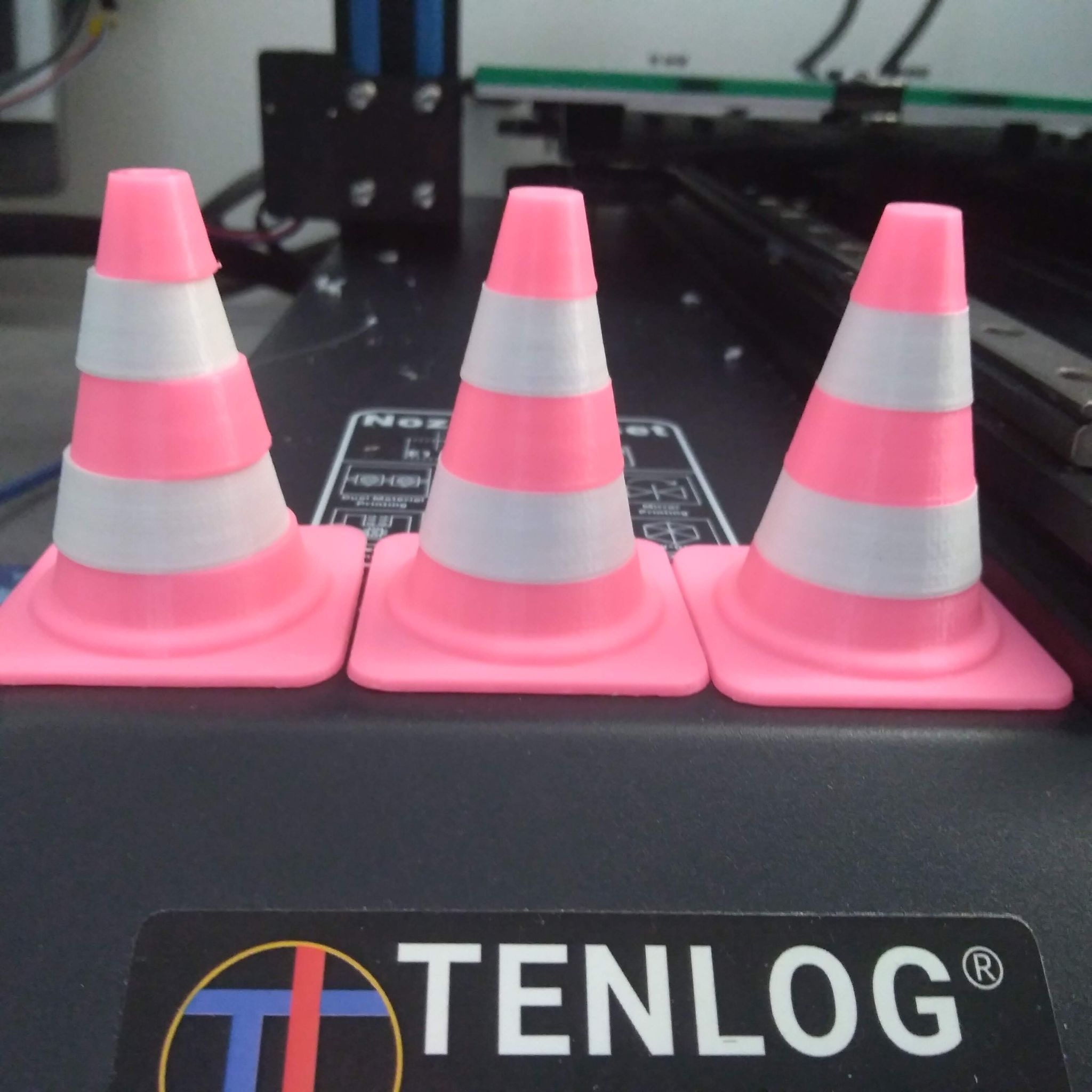

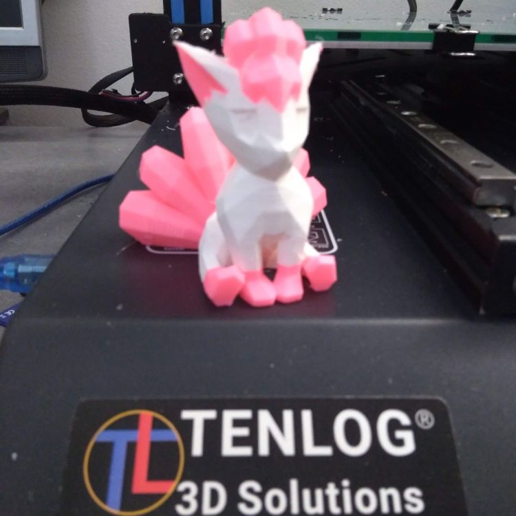

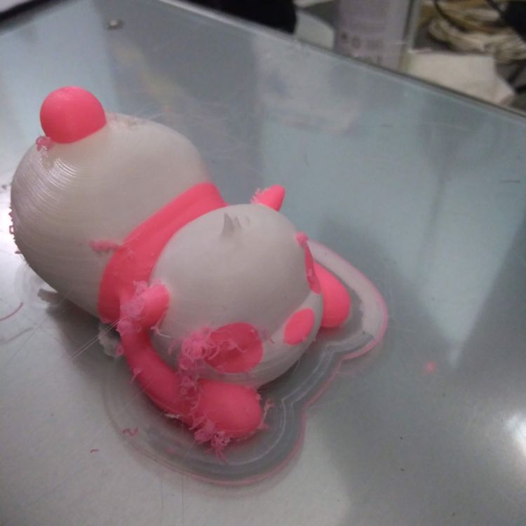

    Oui j'avais déjà fait cette étape et le cube semblais ok justement .. et puis quand on a des enfants nos premiers prints sont des jouets pour eux (Justification de l'achat auprès de madame ) Pour le moment je travail avec Du PLA CHROMATIK blanc et du NoName Rose (FilamanetABS la marque) En 205°/Bed 65° speed 60 retract par defaut 2mm. Je fini les supports pour la cam de l'octopi et après je test le panda Vous avez les thingi des pokémon dualcolors ?

    Les petits prints de test ... et mes filles adore jouer avec .. elles en veulent encore plein.
