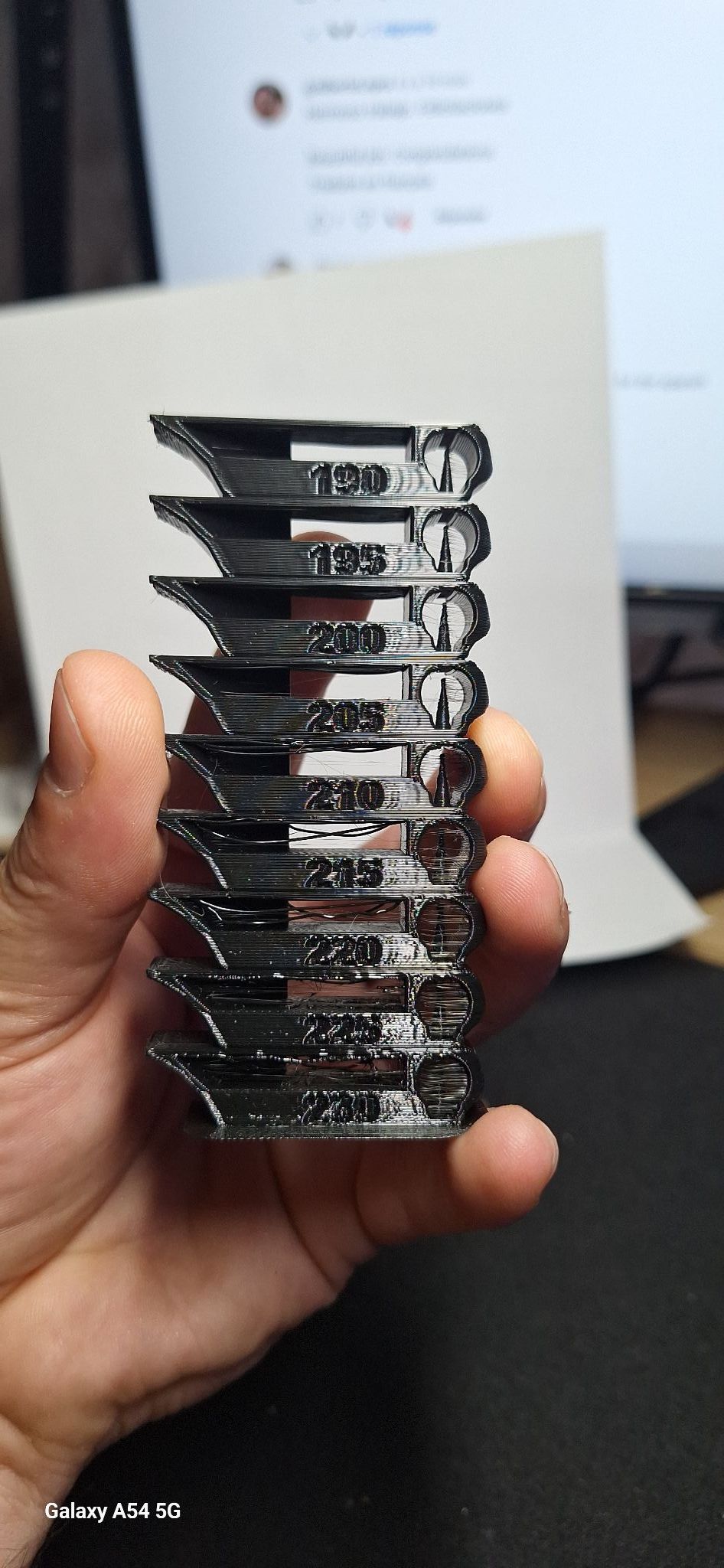

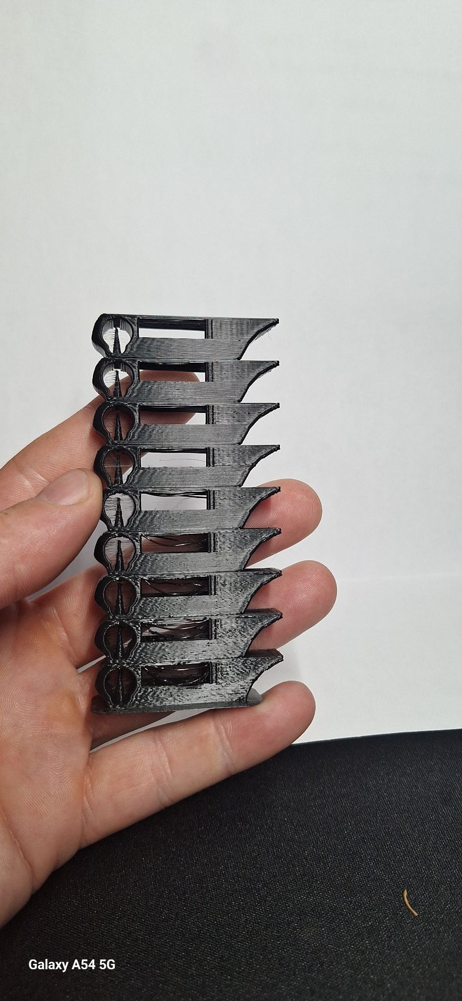

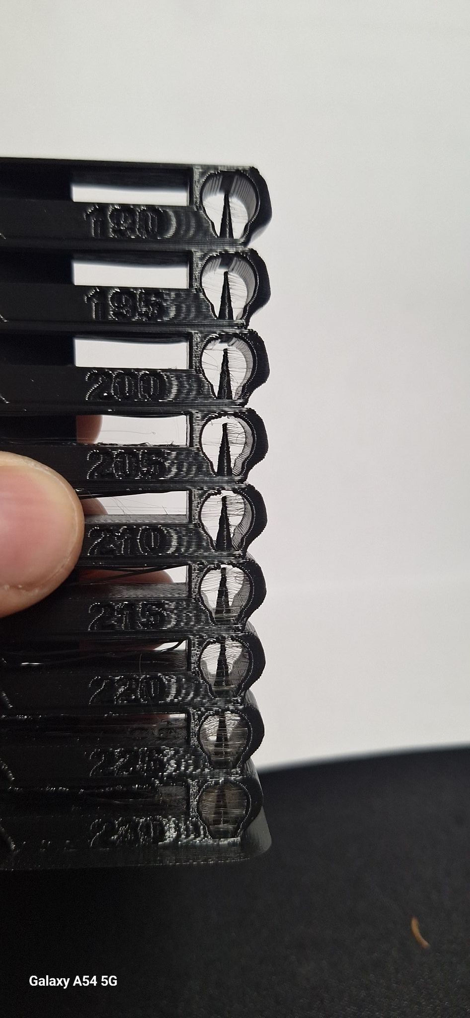

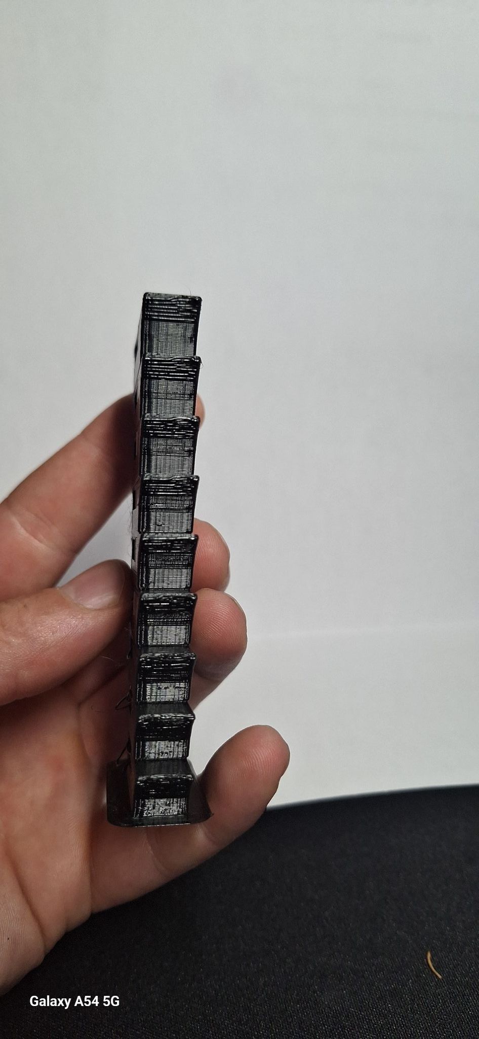

  10. bonjour je suis passé part orca slicer comme sa je recommence a zéro, voici la tour de température pour moi se serais entre 190° et 200°. je sais pas ce que vous en pensé? maintenant je vais faire le teste de
  11. patdam64 la bobine est nouvelle je l'ai sortit de son emballage , j'ai toujours eu se problème avec les même réglage . RFN_31 je vais faire sa demain et je te tiens au courant, je vais refaire tout les teste et je poste mes résultat. encore merci de ton aide. bonne soirée
  12. ok voici le résultat après avoir changé de température de 4 a 9.

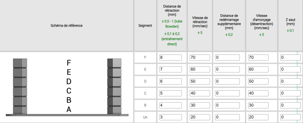

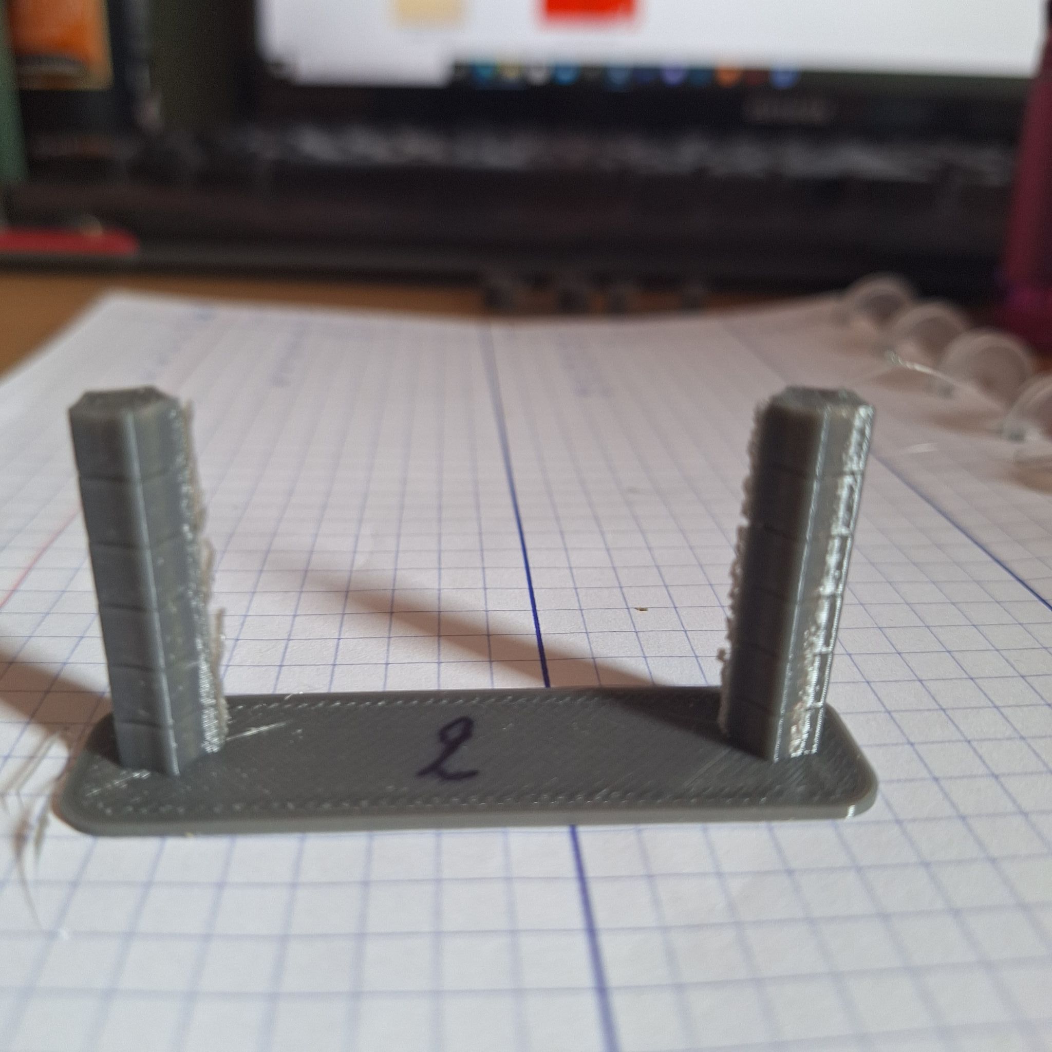

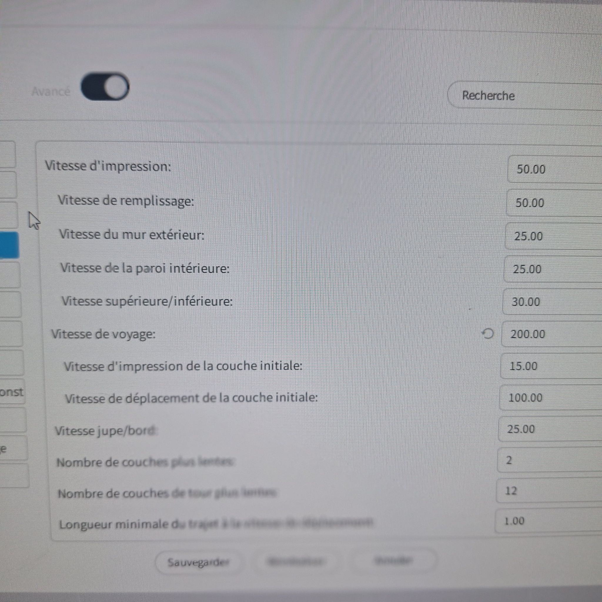

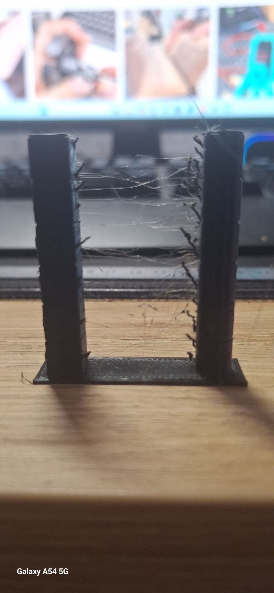

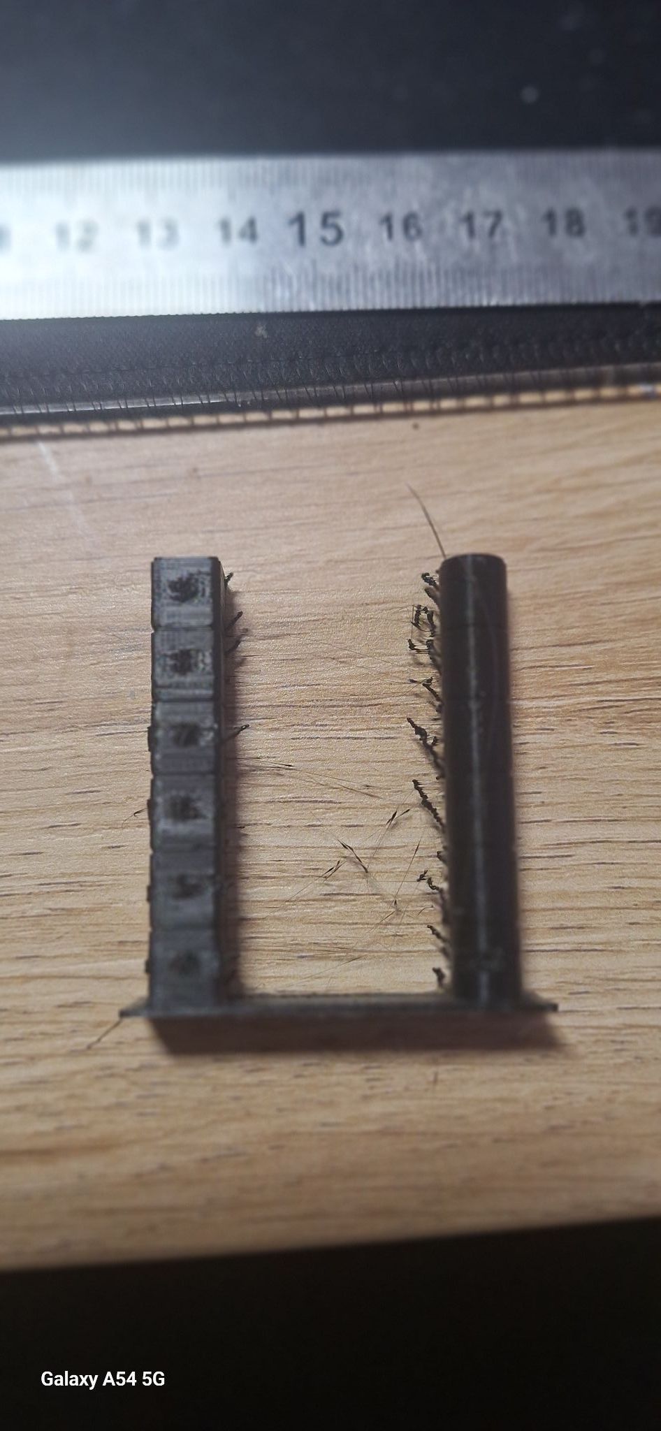

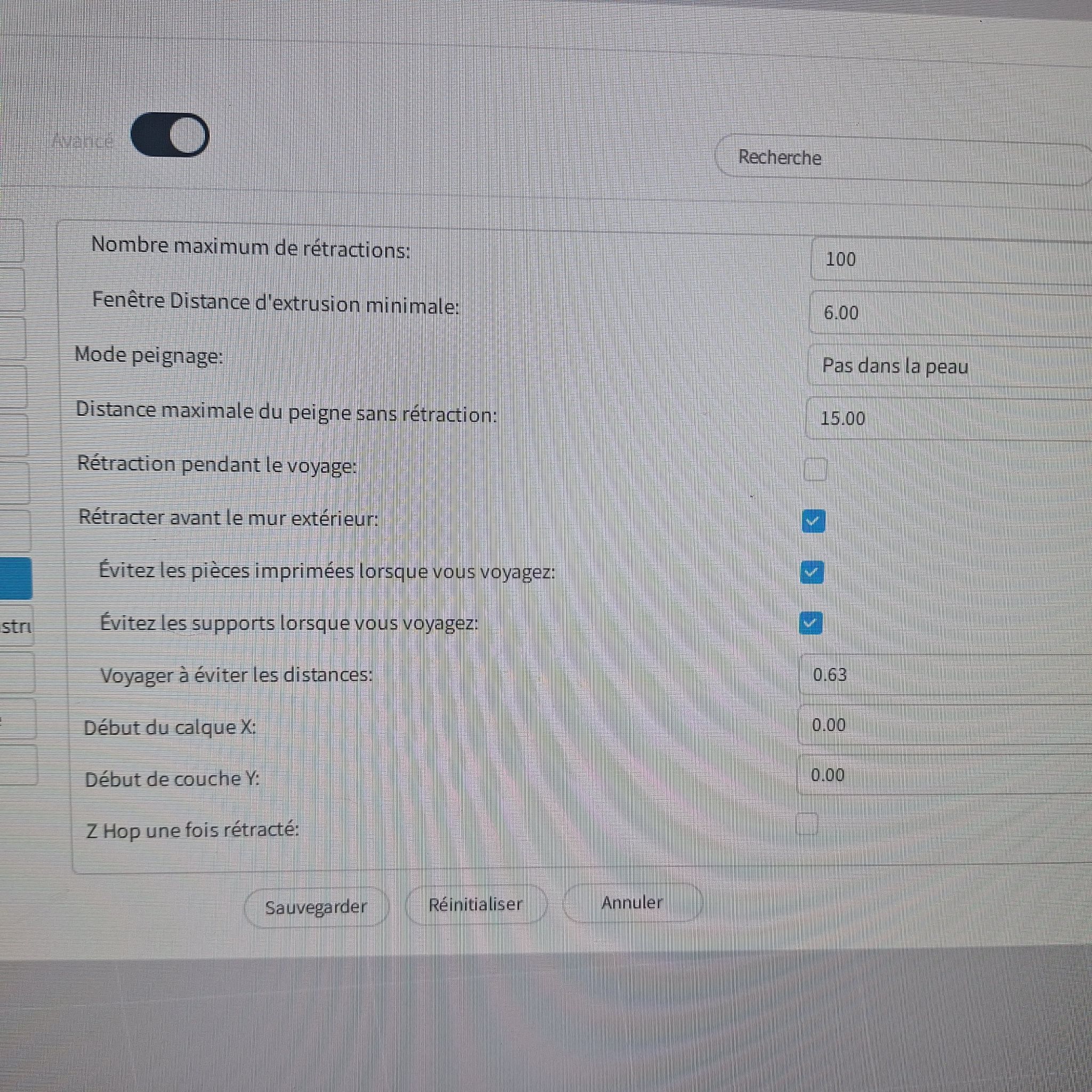

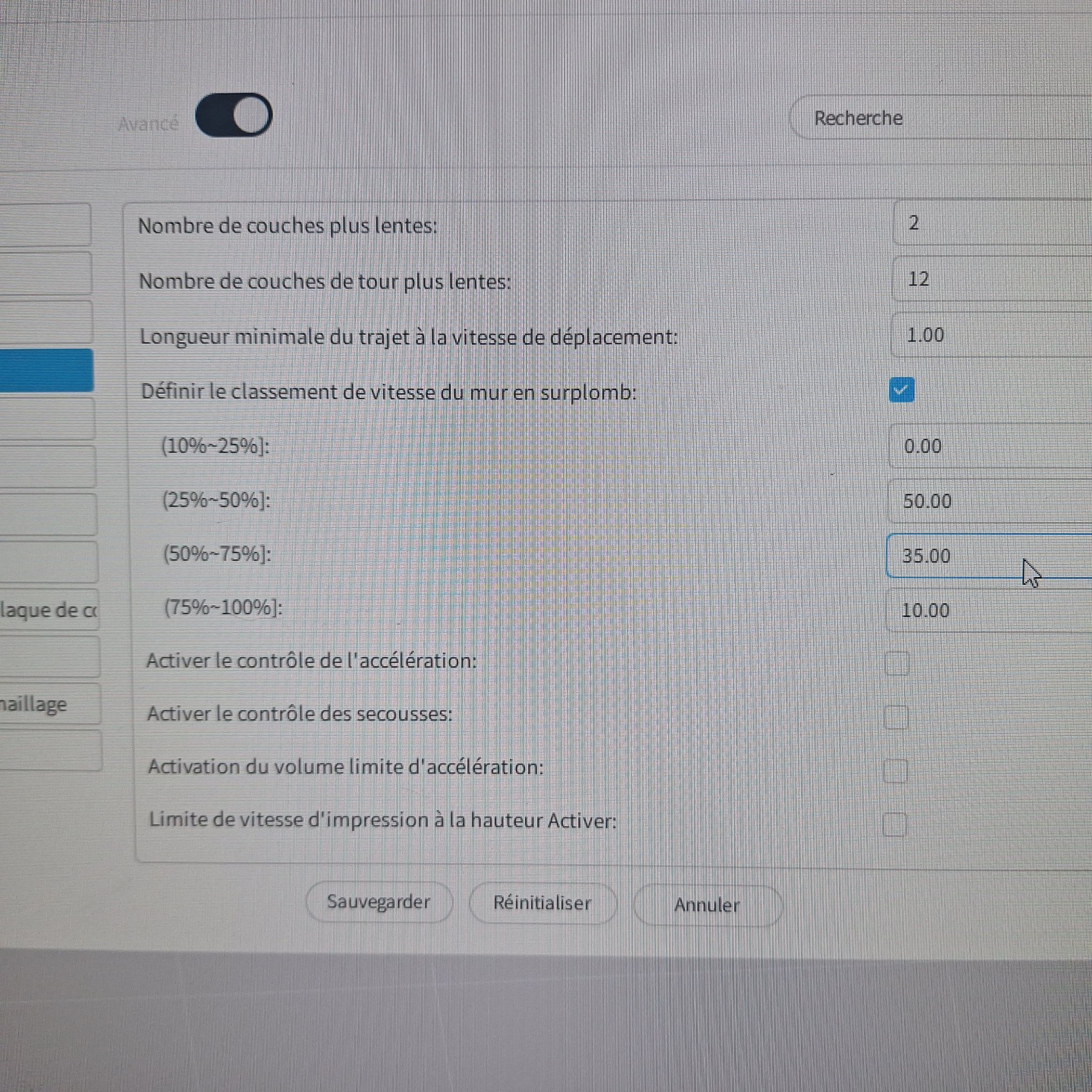

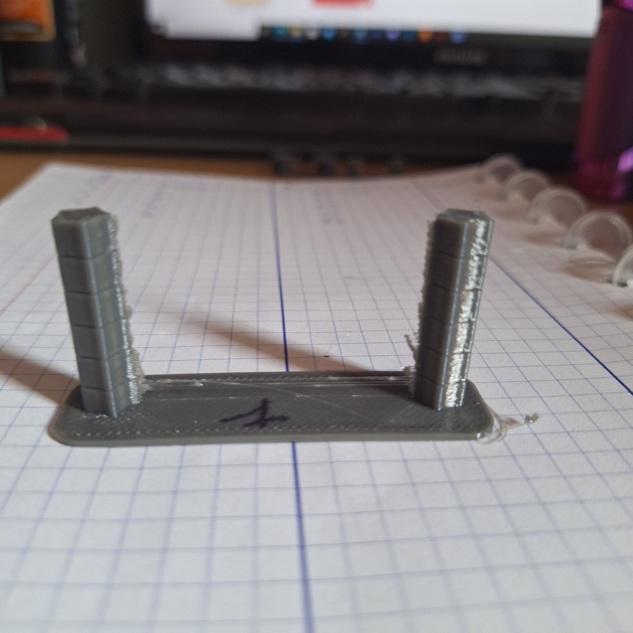

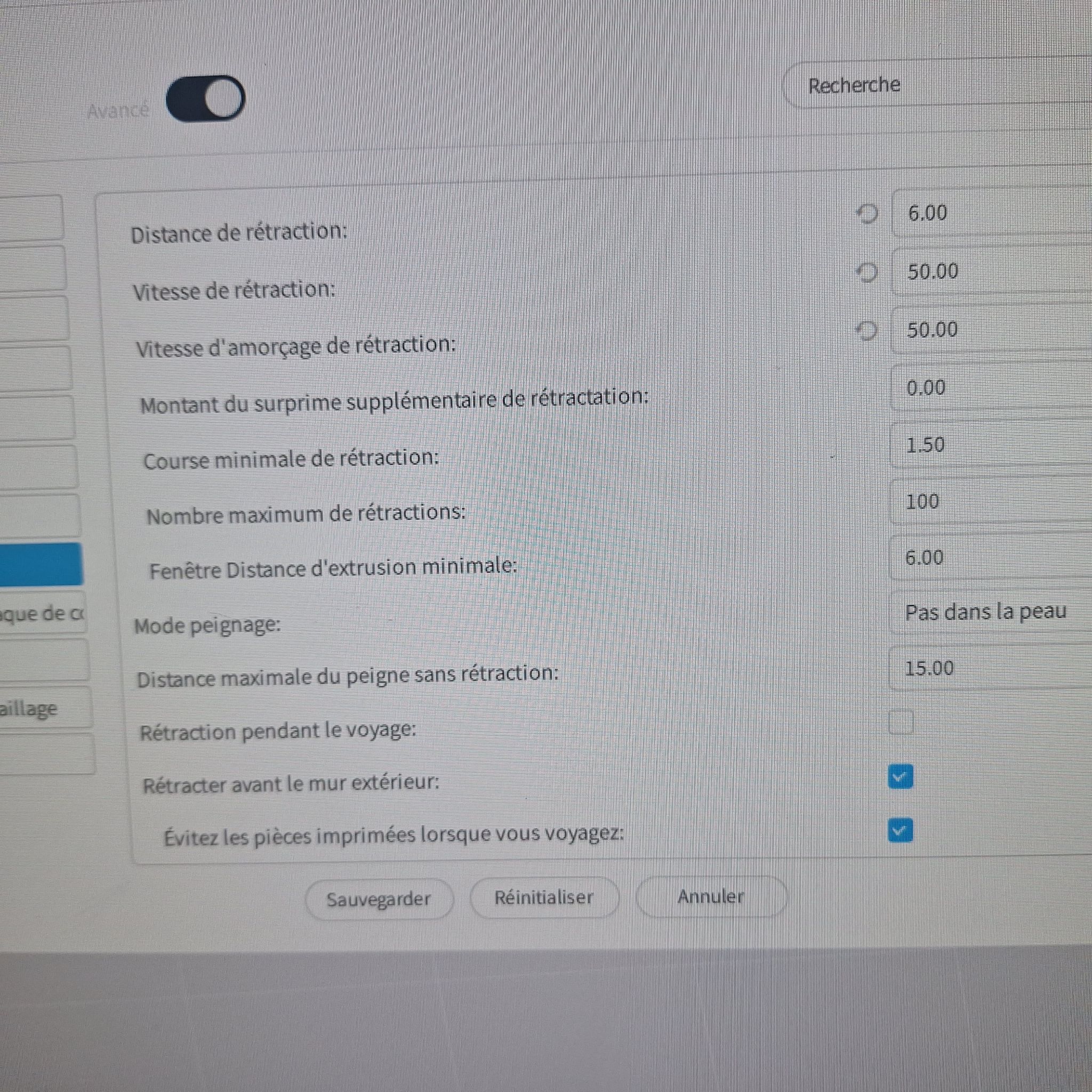

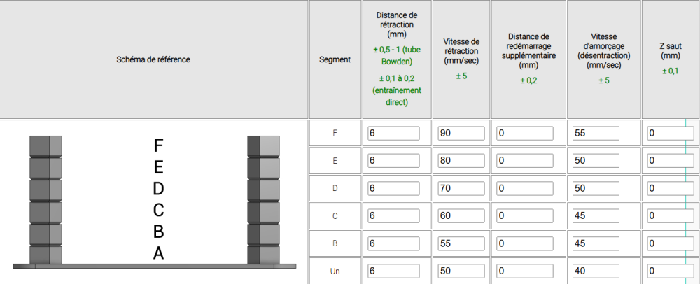

  15. bonjours a tous, voila je vous explique mon problème, je n'arrive pas a trouvé la bonne rétraction sur mon ender 5 pro. j'ai fais les tour . j'ai fais de 1 a 6 et de 4 a 9 les chiffre ne sont même pas lisible et j'ai que des cheveux d'ange sur les 2 tour la je vais faire le teste de vitesse, ce que je comprend pas c'est que le teste de vitesse sa démarre a 10 a 50 mon paramètre de rétraction est de 6 pour la distance de rétraction et 4 pour la vitesse. voici la photo. je vous ai joints les photos de ma config sur cura. je ne sais plus quoi faire je suis perdu. je suis désespérer. j'espère que l'on vas trouvé une solution merci a vous. bonne journée.
