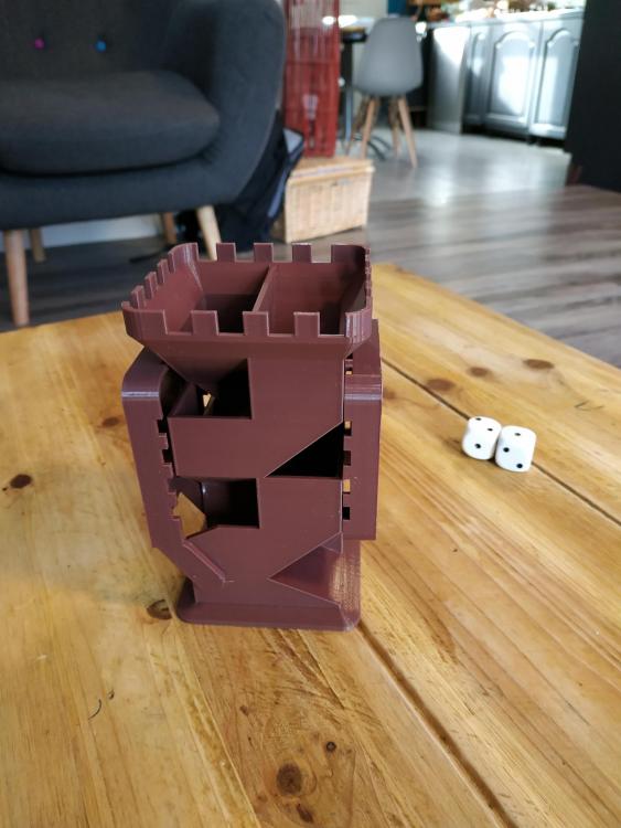

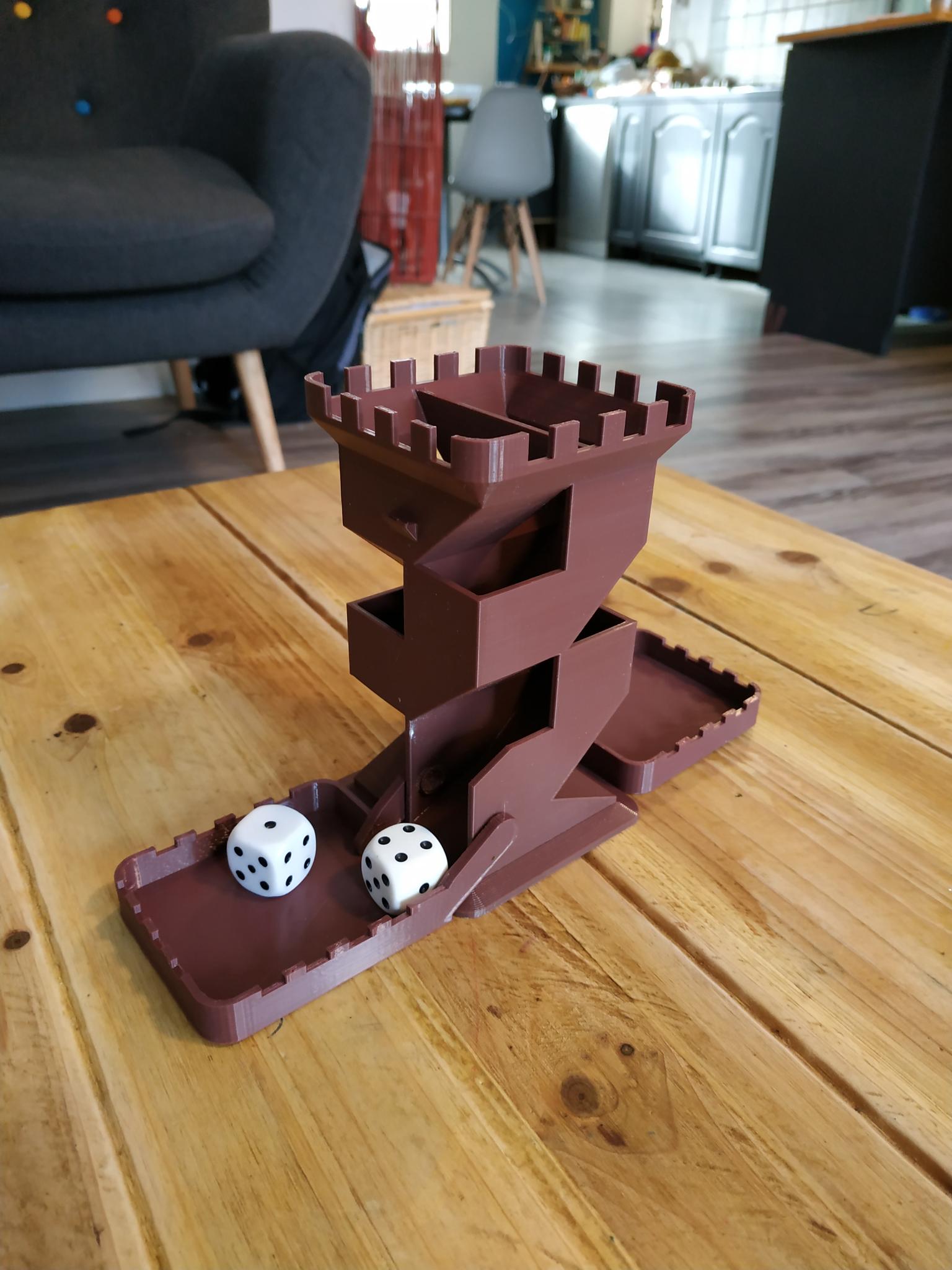

  1. Tour à dés (Dice tower) Ma première "longue" impression : 14h Température d'impression : 210°C Température du lit : 60°C Hauteur couches: 0.2mm Infill: 10% Vitesse: 80mm/s Support : Non Surface d'impression : Verre Filament : PLA recyclé 3D850 filament-abs.fr Slicer : Cura Lien du fichier : https://www.thingiverse.com/thing:984229

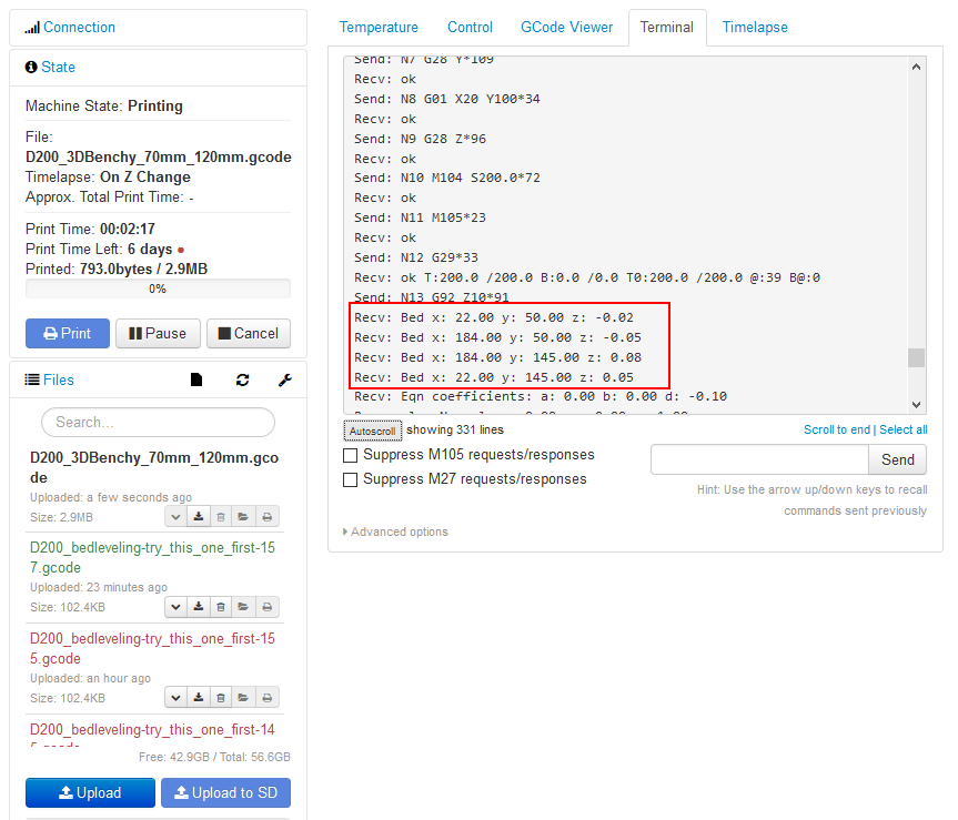

  5. 1.2.15 pour moi mais je pense pas non plus que ça vienne de là. Il faudrait voir chez toi la sortie du terminal lors de la calibration pour comparer les commandes lancées peut être?
  6. Sur une impression normale, la calibration fonctionne correctement par contre?
  7. salut, je viens de lire ton message et de refaire la séquence chez moi sans constater le problème. Le code G28 définit la "home" des trois axes, en x et y le plateau part en butée puis en Z prend la hauteur avec le palpeur (http://reprap.org/wiki/G-code/fr#G28:_D.C3.A9placement_aux_origines_.28Homing.29). Chez toi, le palpeur détecte bien le plateau au moment de la descente (diode allumée à son approche)? La séquence de calibration fonctionne correctement également?

  9. En plein peaufinage des réglages de ma machine (et réimpression des pièces au passage...), je voulais juste partager ma méthode (pas lu ailleurs, mais sinon j'édite ) pour régler les axes Y et X en se servant du palpeur et d'Octoprint. Plutôt que d'utiliser un niveau à bulle ou une appli pour téléphone qui ont une précision relative, on peut se servir de la séquence de calibration et du terminal d'Octoprint pour contrôler les valeurs mesurées puis régler le niveau du plateau en Y et la parallèle des axes et du plateau en X. Exemple de séquence de calibration: Réglage de l'axe Y: Depuis le terminal d'octoprint, lancez les commandes G28 puis G29. La séquence de calibration démarre et les résultats sont affichés dans le terminal. Comparez alors la première et la quatrième valeur de Z (ou la seconde et la troisième). Ces valeurs doivent être le plus proche possible. Comme on a pas de vis de réglage, réglez le support de votre imprimante (une cale imprimée aux petits oignons est votre amie) pour corriger puis relancez la séquence G28 et G29 pour contrôler (et recommencez si si ). Perso, j'arrête quand l'écart entre les deux valeurs est proche de 0.02mm (c'est ma graduation pour le réglage de l'offset, je suis d'ailleurs curieux de votre échelle). Réglage du parallélisme de l'axe X: Pour l'axe X, c'est un peu pareil sauf que là on va contrôler la parallèle entre le plateau et les axes supports de la tête d'impression. De nouveau, lancez la séquence G28 G29 et comparez les valeurs affichées. Cette fois, il faut comparer la première et la deuxième valeur (ou la troisième et la quatrième). La aussi, les valeurs doivent être le plus proche possible. Jouez sur les deux tiges filetées pour corriger puis relancer G28 G29 pour contrôler (la faut être méthodique et pas tout tourner dans tous les sens ). Voili, voilou j'espère que ça pourra être utile. Je suis aussi preneur de vos astuces pour faire ce réglage
