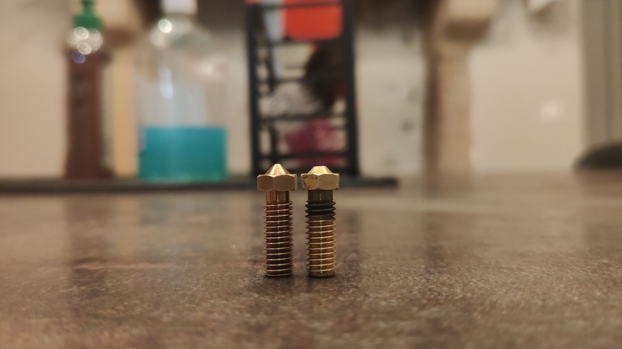

  3. Faut que je test les buses nitro. Une buse laiton pour moi fait 1 à 2 mois. Le PTFE se change souvent sur la x1?
