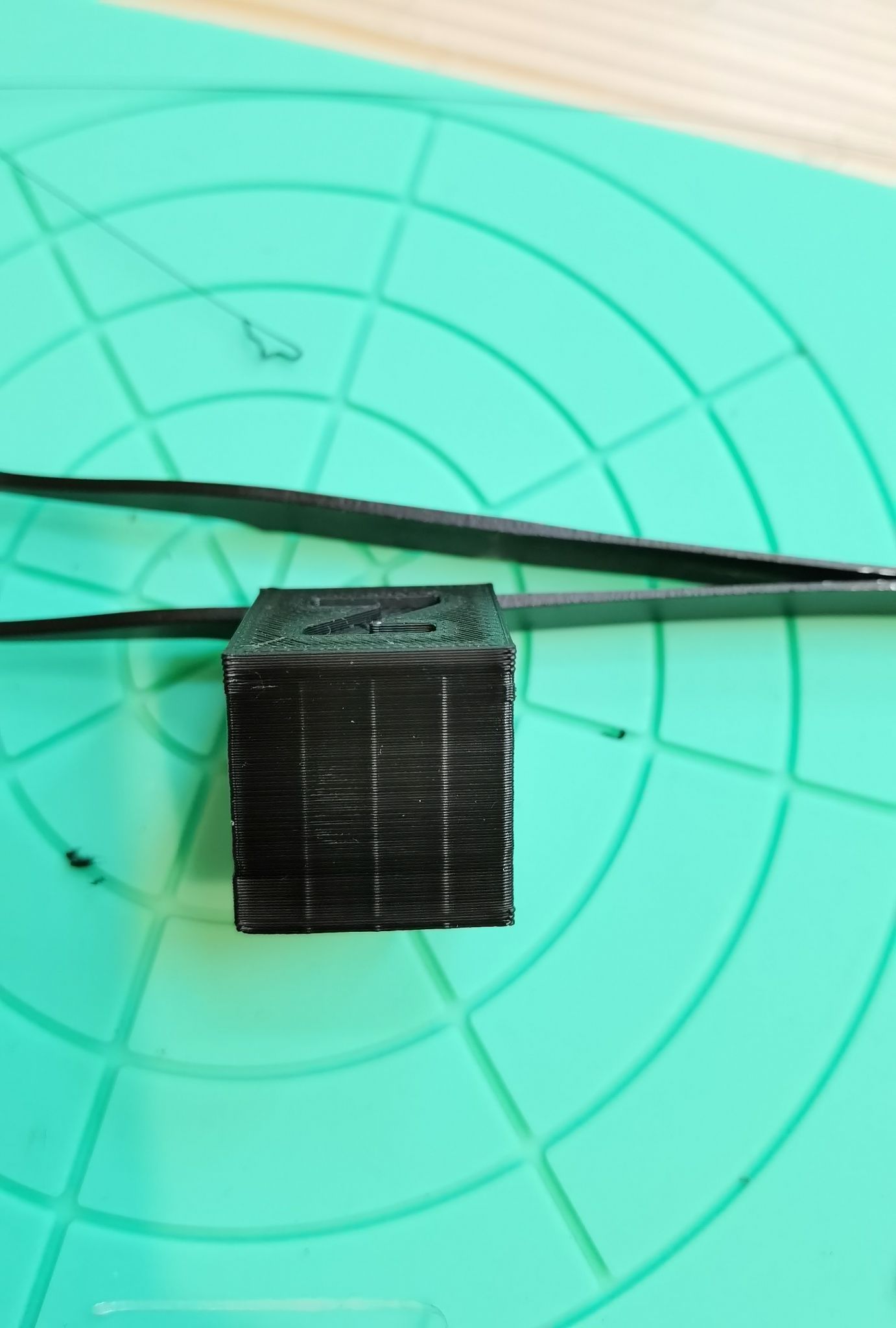

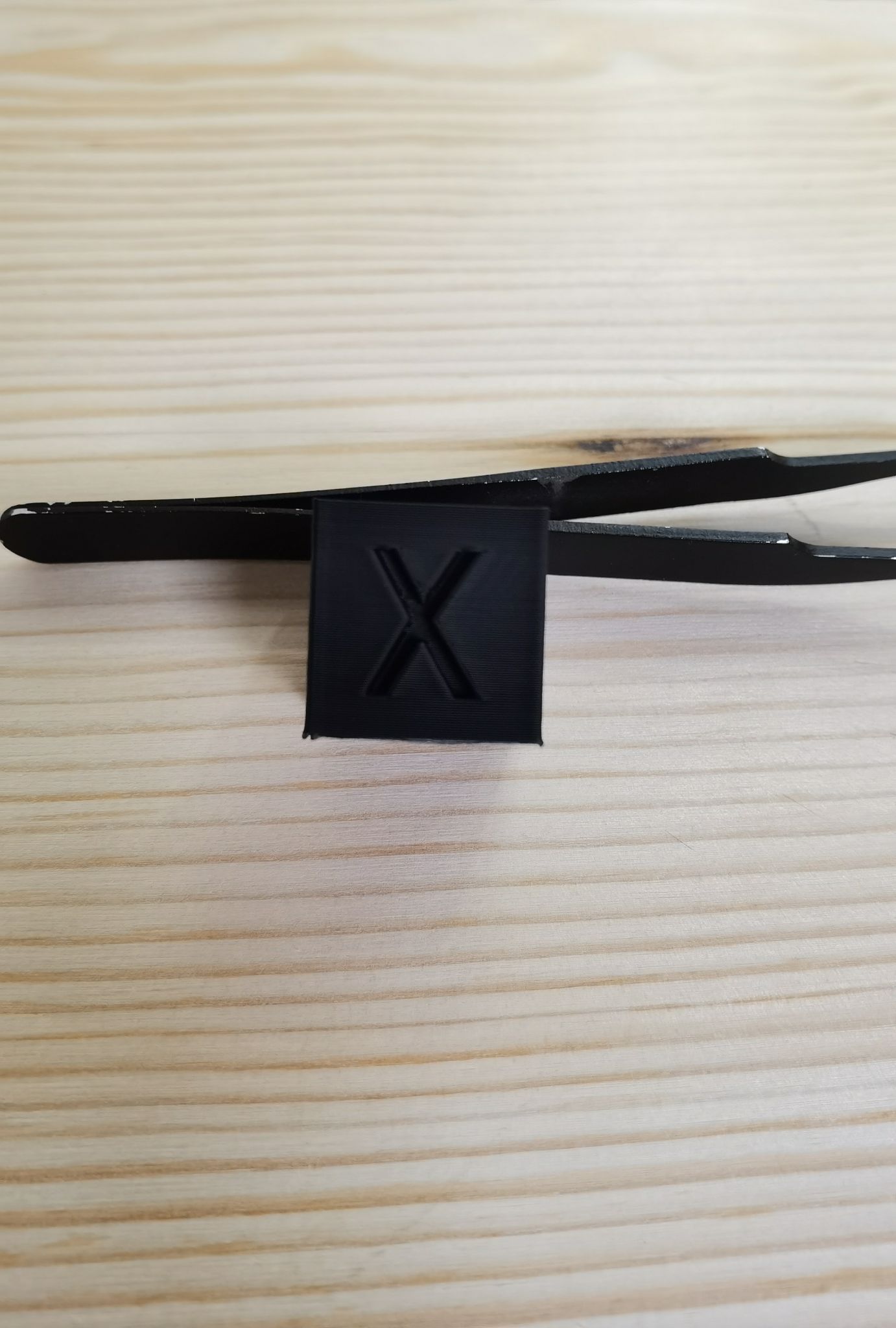

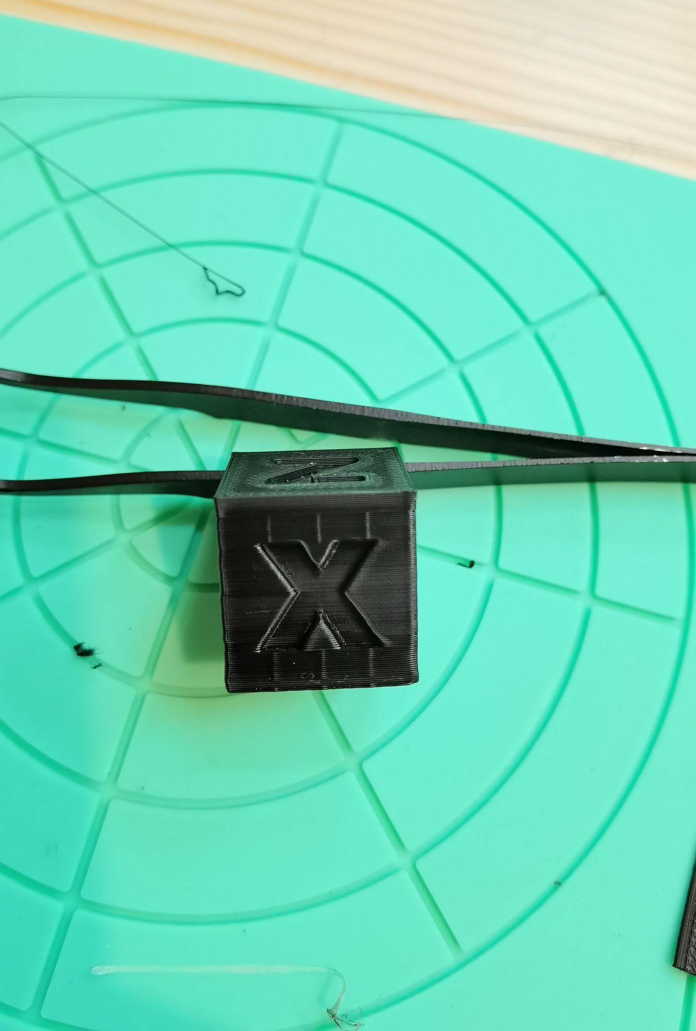

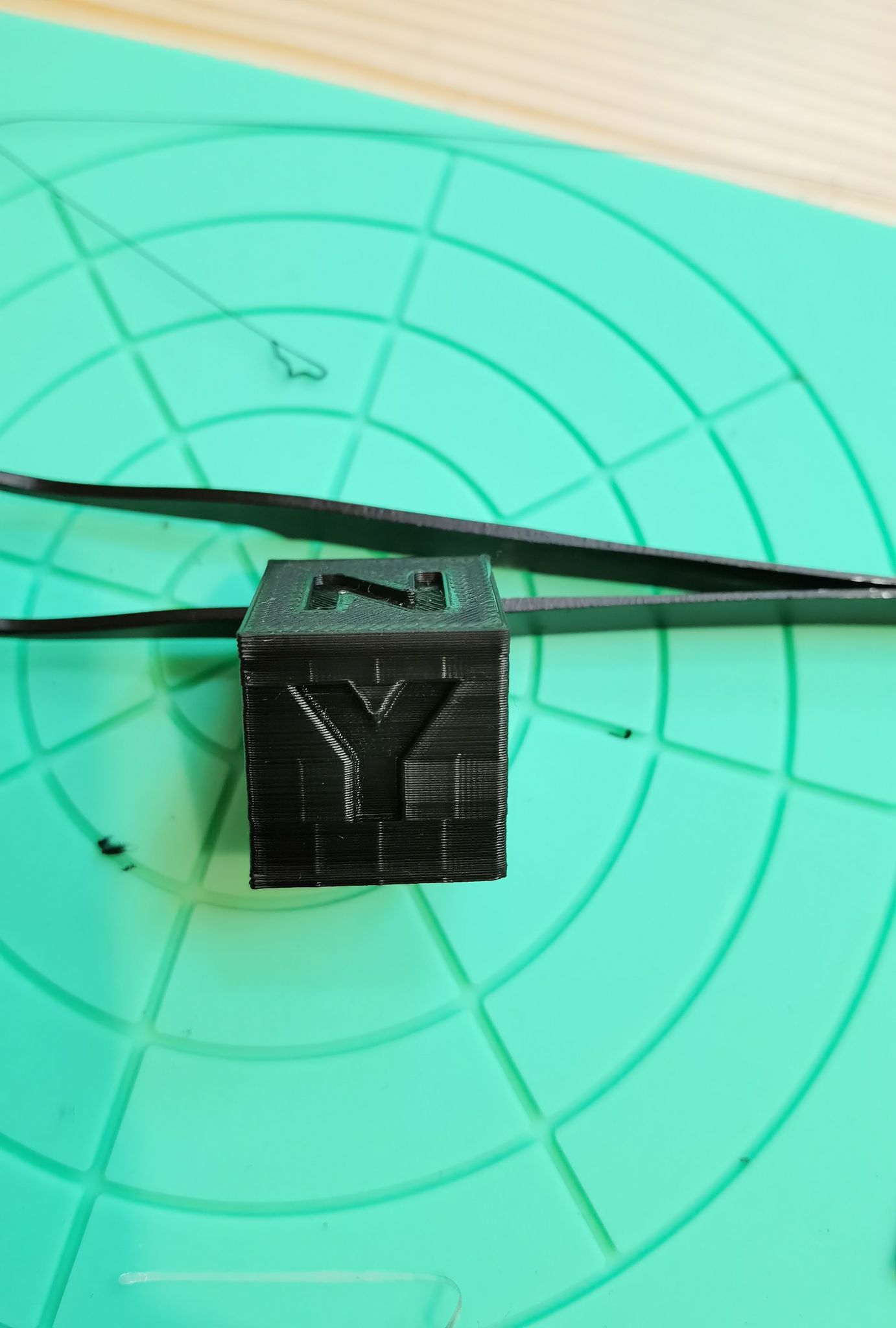

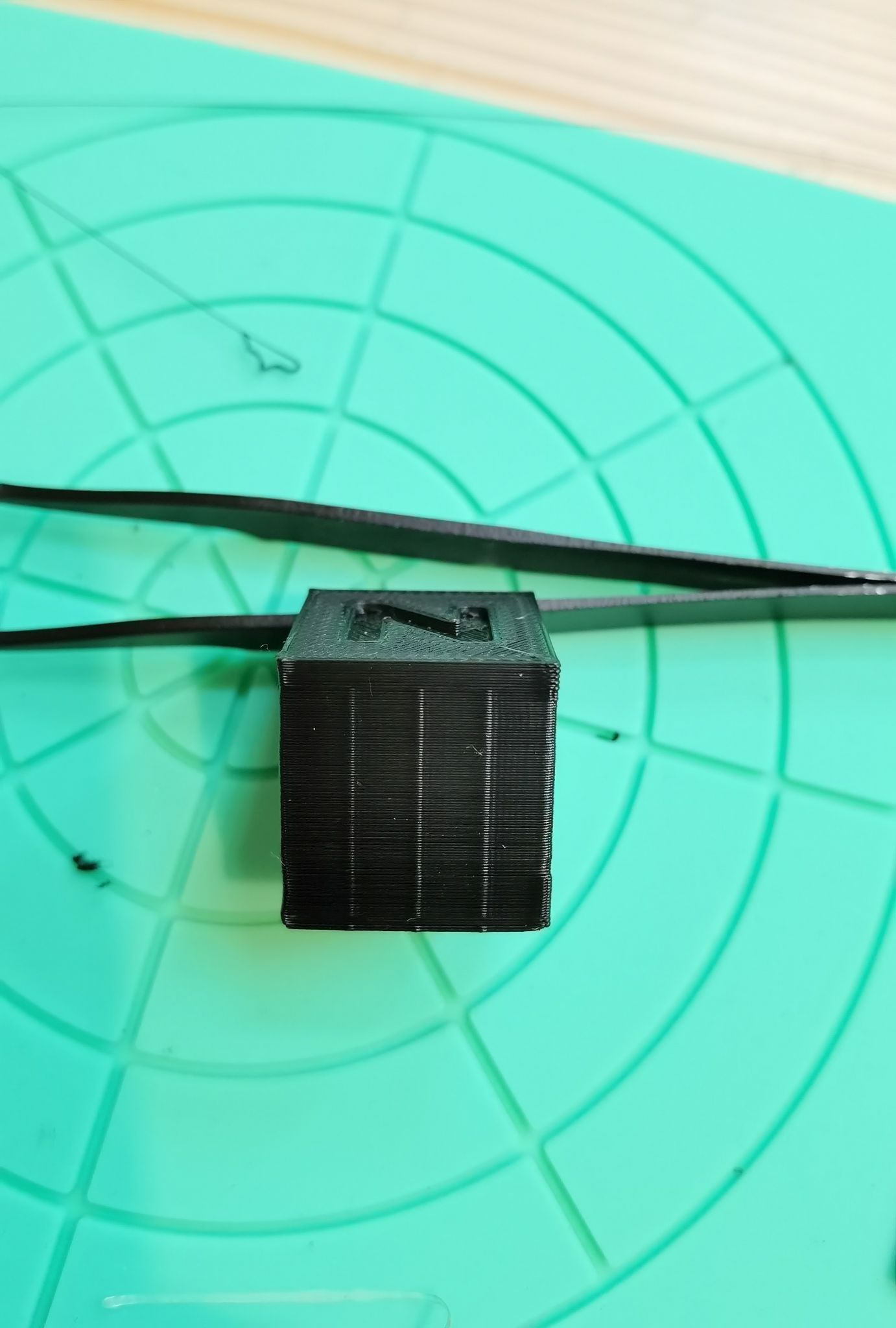

  3. Concrètement j'ai fait M502 pour reset, puis ré-enregistrer mes réglages extrudeur et xyz. Puis M500. Disconnect, reboot et c'est tout. Tu pense que c'est un coup de chance ? Pendant les tests j'ai remarqué qu'en plus de la couche initiale, le mode spirale faisait aussi saccadé mais depuis cette manip c'est clean. Jai lancer un print de 3h en qualité 0.2 et 60mm/s.je posterai le résultat.
  4. @remibora @Bestor, Hello retour après calibrage : Extrudeur réajuster (4mm), Débit réajuster (wah.. c'était nimp's), axe xyz RAS, PID de la tête check, nivelage ok, Merci pour ce tuto, vraiment utile et bien fait. Premier test avec vitesse couche initial a 30mms, Cube parfait sauf première couche un peu degeu Deuxième test avec 20mm/s .. saccade et sifflement de retour.. Du coup retour sur Pronterface, un peu énerver .. M502 puis SEND haaaaaaa . Rallumage et la plus aucun problème.. j'aurais simplement du reset dès le début. Dégouté. En tout cas merci de votre aide, cela aura permis d'améliorer nettement la qualité et la précision de mes print. @fran6p Hello et merci. je viens d'utiliser mon joker Je serais vigilent .

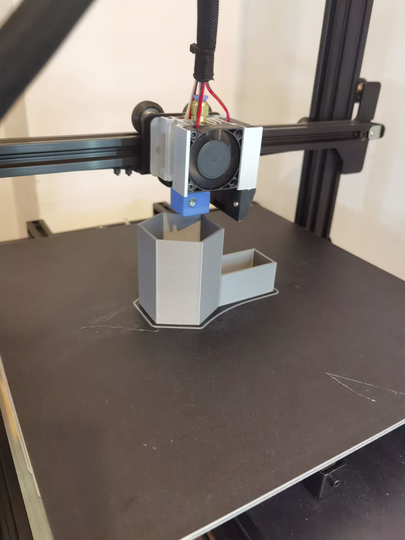

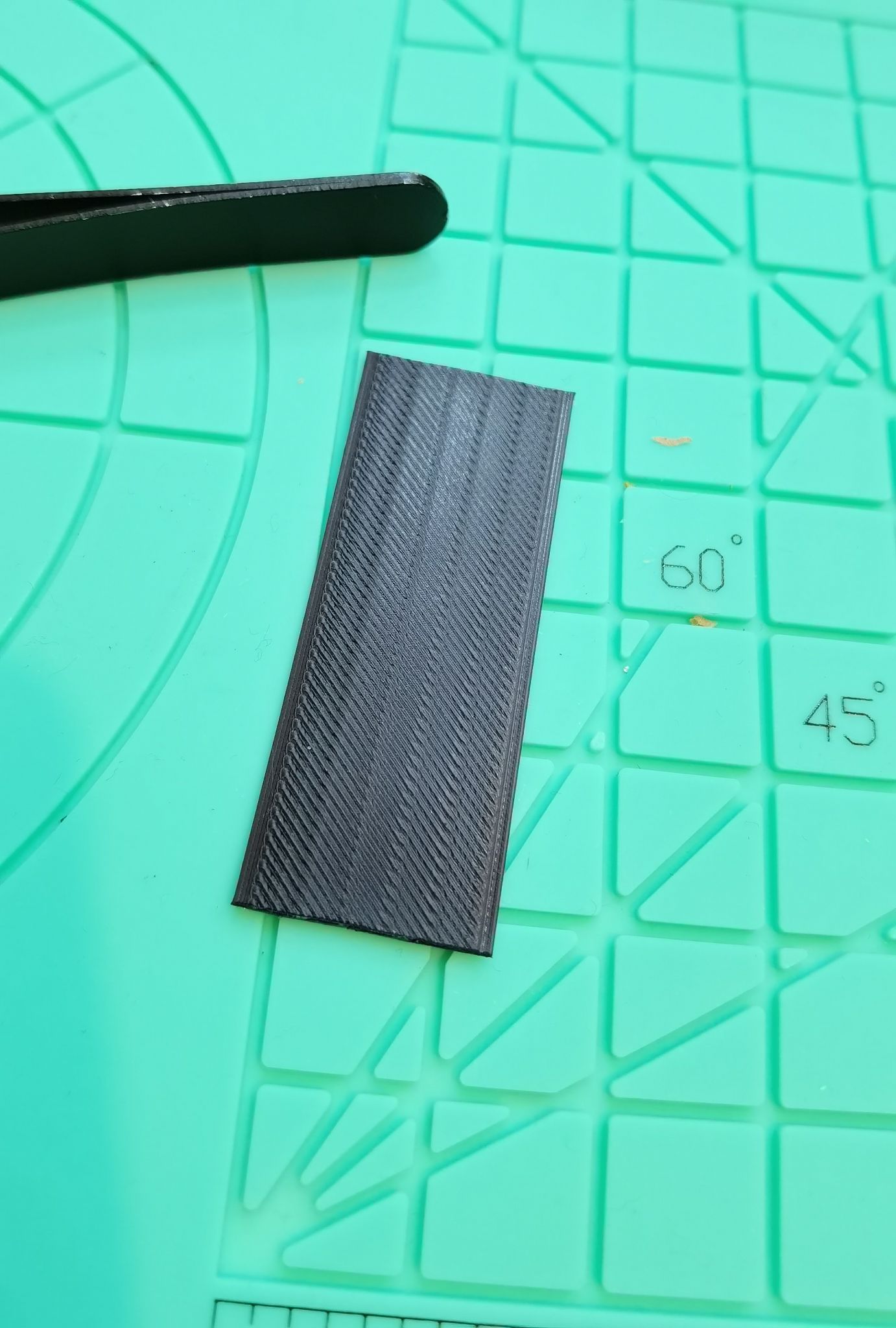

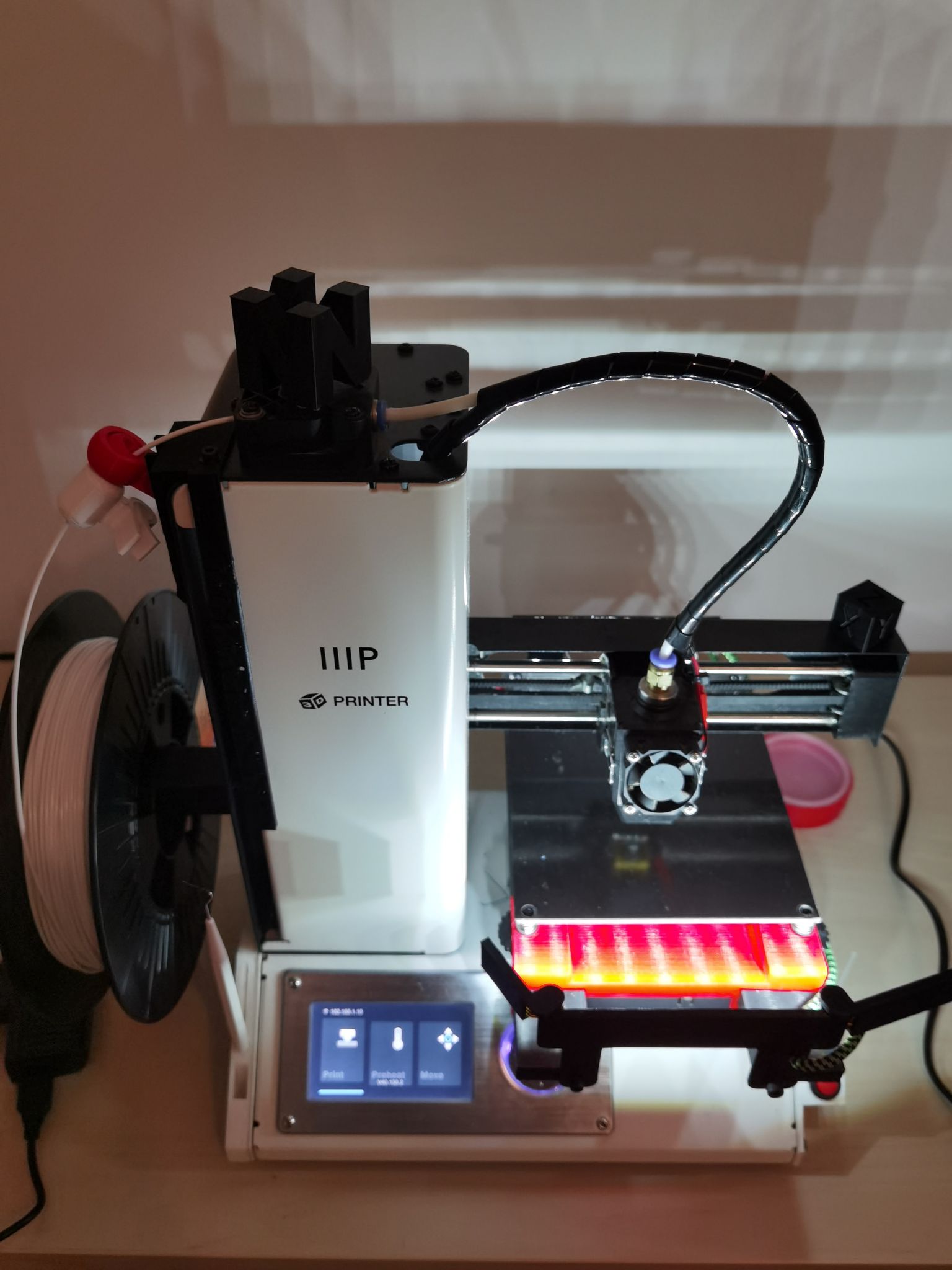

  10. Hello, j'ai un problème avec une monoprice MP10. J'ai fait beaucoup de test pour savoir pourquoi l'impression ses mise à saccadé depuis quelques jours. Le seul réglage qui fait saccadé et le réglage de couche initiale dans cura, des que je passe sous 30mm/s l'impression saccade et ça produit des stris sur la pièce. Ce qui est bizard c'est que si j'imprime a 20mm/s les parois par exemple et la couche initiale à 30mm/s sa fonctionne.
  11. Bonsoir, depuis ce matin gros problèmes de saccade sur les pièces.. Et sa laisse de vilaines traces mais régulières Print sur monoprice mp10 Setup cura modifié plusieurs fois mais pas d'amélioration, ancien gcode qui fonctionné ne fonctionne plus. Slicer ideamaker et prusa, cura 4.0.0 et 4.8 idem Tension courroie ok Pas d'obstacles aux déplacements Couche 0.16 et 0.2 idem Largueur de couches o. 35 et 0.40 idem 3 ou 4 parois idem Rétraction n'est pas en cause je pense. Remplissage cubique, ligne idem
