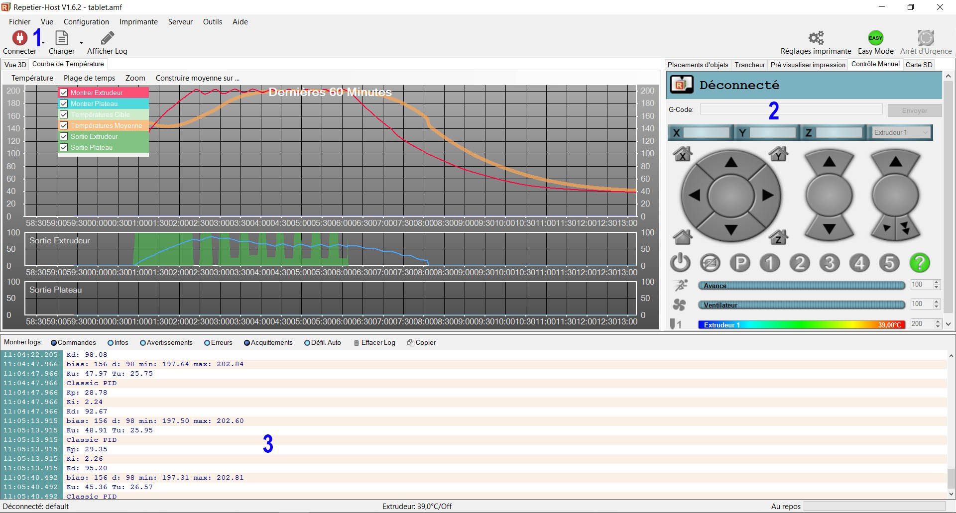

  10. Dans le lien source il est précisé : Noter les valeurs de Kp, Ki et Kd - En prenant comme exemple les valeurs ci-dessus, rentrer la ligne de gcode suivante : M301 P12.88 I1.20 D34.42 - Puis enregistrer les données dans l'eeprom : M500 Normalement ça devrait fonctionner mais je n'ai pas testé cette méthode Envoyé de mon ONEPLUS A3003 en utilisant Tapatalk

  12. Moi j'avais une température qui fluctuait de 6 a 7 degré en permanence , maintenant elle se stabilise très vite Envoyé de mon ONEPLUS A3003 en utilisant Tapatalk
  13. Salut a tous, Suite a quelques soucis de dimensions de mes pièces ainsi que ma température qui oscillait en permanence avec les réglage de base de l'imprimante, j'ai regardé sur internet comment régler le PID et le stepping des moteurs X et Y. Je vais vous expliquer comment régler le PID et le stepping via l'ecran LCD. Je mettrais mes sources pour ceux qui n'ont pas d’écran, Afin qu'ils puissent modifier directement le firmware. Réglage du PID. Réglage du stepping des moteurs
