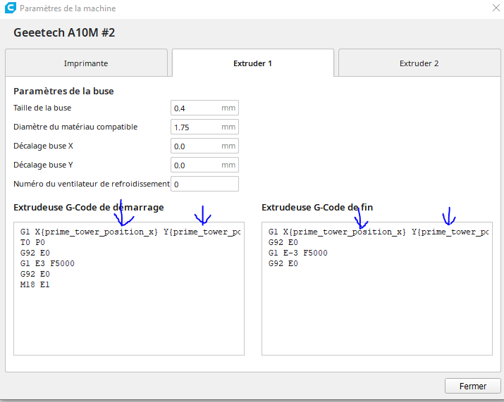

  1. Super merci beaucoup ! Je teste ça tout a l'heure j'ai lancé une impression en 1 couleurs pour voir au moins si avec 1 couleur ça passe. Pour l'instant il n'y a aucun problème. Merci ! Je vient d'ajouter le profil dans cura et dans extrudeur 1 et 2 je vois ça. Je dois mettre quelque chose ou il faut laisser ?

  4. Bonjour, je cherche un profil cura pour la Geeetech A10m si possible en 4.12 J'ai reçu ma A10M hier et je n'arrive pas a avoir de bon résultat en 2 couleurs. J'ai chercher sur le net et je n'ai pas trouvé de profil ou je n'ai pas trouvé comment les installer. Merci de votre aide.
