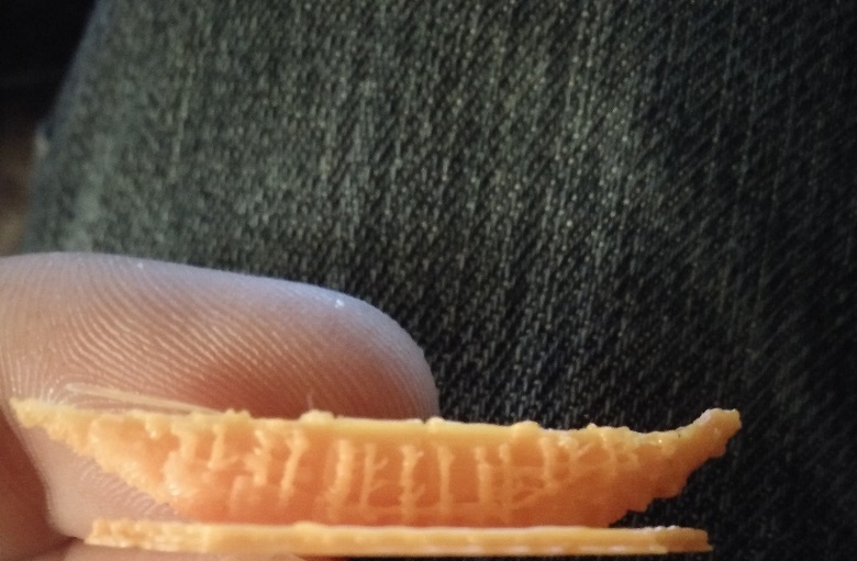

Merci @iPeP, Je me souviendrais de ce conseil si j'ai des décrochages ^^ Pour l'instant je me bas plus avec ma buse qui se bouche, mais ça devrait être moins compliqué à résoudre avec tous les sujets du forum qui traitent de ce problème (je suis tes premiers conseils en essayant de baisser ma température qui était à 210) En tous cas ce souci m'aura fait découvrir une bonne partie des paramètres de Cura et m'aura fait mieux comprendre comment fonctionne la bécane J'en profite pour confirmer qu'après 3 tests aujourd'hui, même si je n'ai pas pu finir mes pièces, celles-ci ne remontaient pas sur les côtés.

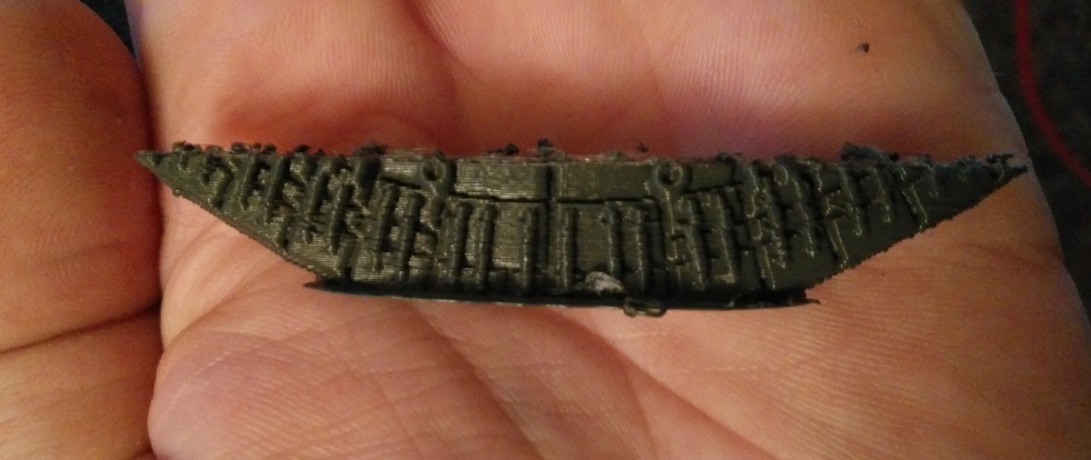

@iPeP, @Vodevil, @malphodo, @dr-stupid, @mapom, @damdam2959 et @gisclace Bonjour à tous, Tout d'abord, désolé pour mon temps de réponse! J'ai fait plein de tests (une bobine complète ^^) J'ai bien essayé les paramètres que tu m'as conseillé malphodo mais ça n'a pas marché (ceci dit cela a amélioré la qualité de certaines de mes pièces, alors merci quand même!) J'ai changé de buse, démonté la tête (nettoyé etc.), ça n'a rien changé si ce n'est que je n'ai plus peur de la démonter. Mapom, ton problème que je vois sur la photo, ressemble plus à du wrapping (ma pièce ne se décolle pas du plateau elle se déforme "en l'air") J'ai moi aussi ce problème que j'ai identifié comme étant un souci de déformation du plateau. damdam, Mon chariot x semble ok (tout du moins avec le matos que j'ai, un pied à coulisse et un niveau^^). Je pense que mon plateau a bien un soucis de déformation (2/10 plus bas à droite), cela crée du wrapping pour les grandes pièces mais ça n'a pas d'incidence sur celle-ci. (d'ailleurs malphodo tu dis avoir eu ce problème, tu as fait quoi?) J'imprime en PLA (octofiber). Pour finir, j'ai remarqué que la déformation était toujours beaucoup plus prononcée à droite, du côté ou dépasse le "rectangle de chauffe" (désolé pour le terme technique). Je me suis dit que c'était peut être la chaleur dégagée par ce rectangle qui empêchait le PLA de se solidifier. J'ai acheté ça:http://www.ebay.fr/itm/lot-de-2-isolants-thermique-extrudeur-mk8-mk7-imprimante-3d-print-/191728694550?hash=item2ca3ebb516:g:I1MAAOSw9mFWG7D9 Il s'agit d'un isolant thermique pour l'extrudeur. Je ne veux pas crier victoire trop vite, mais je l'ai installé ce soir, et ça commençait plutôt bien (j'ai du arrêter à cause de cette p***** fr buse qui se bouche tout le temps, mais bon je pense que d'autres sujets du forum parlent déjà de ça): En tous cas, un grand merci à tous d'avoir donné de votre temps pour me répondre. Je vous tiens au courant, si la solution fonctionne toujours d'ici quelques jours ou si ce n'était qu'un coup de chance!

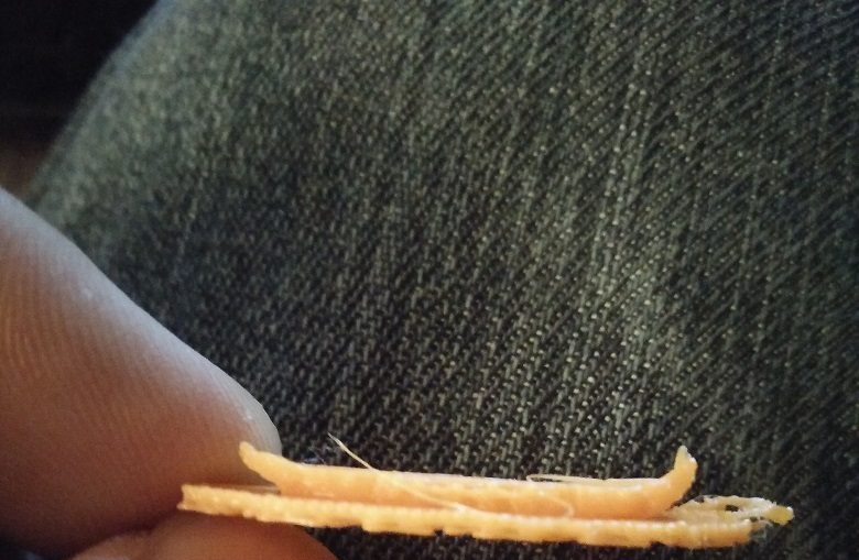

Oui mais ils remontent quand même ^^ J'ai imprimé d'autres pièces mais des pièces simples, en général il n'y avait pas de "porte-à-faux", c'est pour ça que j'insiste sur celle là je ne veux pas abandonner sinon je vais me restreindre à des carrés et des portes-clés dagoma En fait je pense à deux raisons possibles: - chaleur excessive (qui fait remonter et ramollir le plastique), la solution serait peut-être de ventiler au niveau de la pièce (quoi que ça risquerait de sécher la première couche et du coup la pièce décrocherait) - buse abîmée qui accroche, ce qui est possible car la première fois je l'ai nettoyée avec une éponge humide et on m'a dit que j'étais crétin car le métal allait s'oxyder. En tous cas je lâche rien et je posterais à nouveau quand j'aurais réussi (ou je passerais la dagoma par la fenêtre si je n'y arrive vraiment pas )

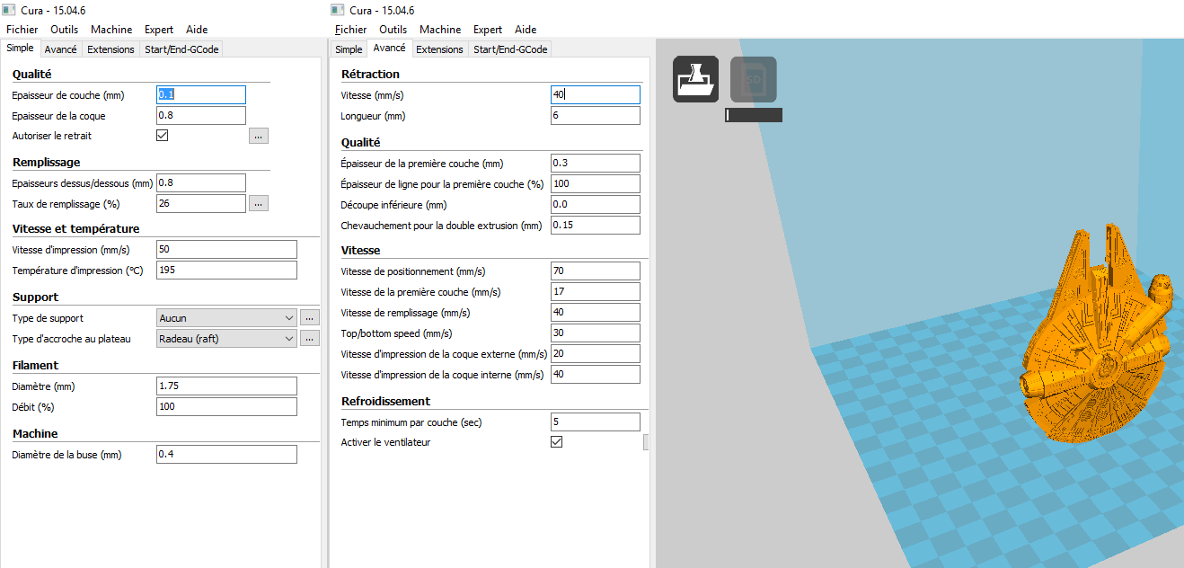

Salut malphodo, Merci pour ton aide, j'ai bien suivi tous tes conseils et je viens de tester, ça continue à remonter (par contre en passant à 95% je n'entends plus l'extrudeur claquer de temps en temps comme il le faisait avant, ce qui est déjà bien!). Je commence à me demander si ce n'est pas ma buse qui accroche et s'il ne faut pas que je la change...

Bon, toujours ces fichus bords qui remontent, même en utilisant Cura original (on dirait que le bord droit remonte plus que le gauche). J'ai baissé à 195°, j'ai aussi baissé les vitesses des coques, rien n'y fait... De plus, le début du résultat qu'on voit à peine est vraiment bof... Dans ton premier post du parlais de buse trop basse, tu penses que ça peut être ça? Merci d'avance,

C'est de l'octofiber. Jusqu'à aujourd'hui j'utilisais Cura by Dagoma, mais je me mets au Cura original. Du coup je n'ai jamais pu modifier ma vitesse d'impression mais je vais m'y mettre. Merci à toi!

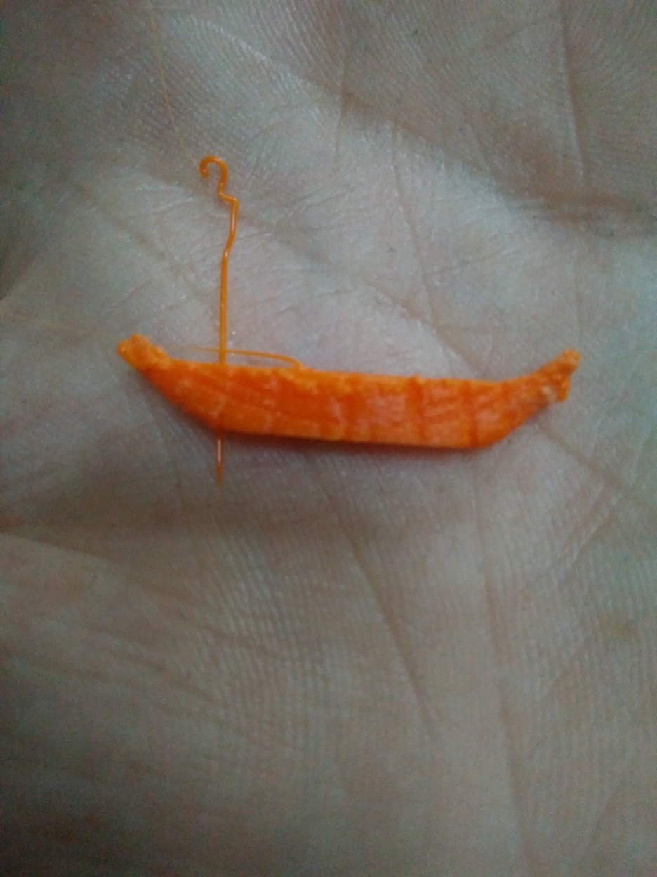

Merci beaucoup @iPeP, C'est déjà bien mieux, j'ai bien regardé et ça remontait encore un tout petit peu (genre 0.5mm) mais rien à voir avec la vidéo. Bon la qualité et la finesse n'étaient pas au rendez-vous et ma pièce s'est décrochée, mais je vais me débrouiller avec les nombreux sujets du forum qui traitent déjà ces problèmes. Sans vouloir abuser, juste une petite question, tu penses que si je baisse encore un peu ça ne lèvera plus du tout? Jusqu'à combien te parait-il raisonnable de descendre la température? Encore un gros merci (car je me prenais la tête depuis 3 jours sur cette pièce )

Oui j'imprime entre 200 et 212°. Et la température ambiante peut-elle influer sur le résultat? Car j'ai réussi la pièce la semaine dernière, et entre la semaine dernière et cette semaine on a gagné 10°! Et oui ça ne claque pas! Je teste à 195° sans support, puis je testerais ce soir avec support. Au passage, merci beaucoup pour ta réponse

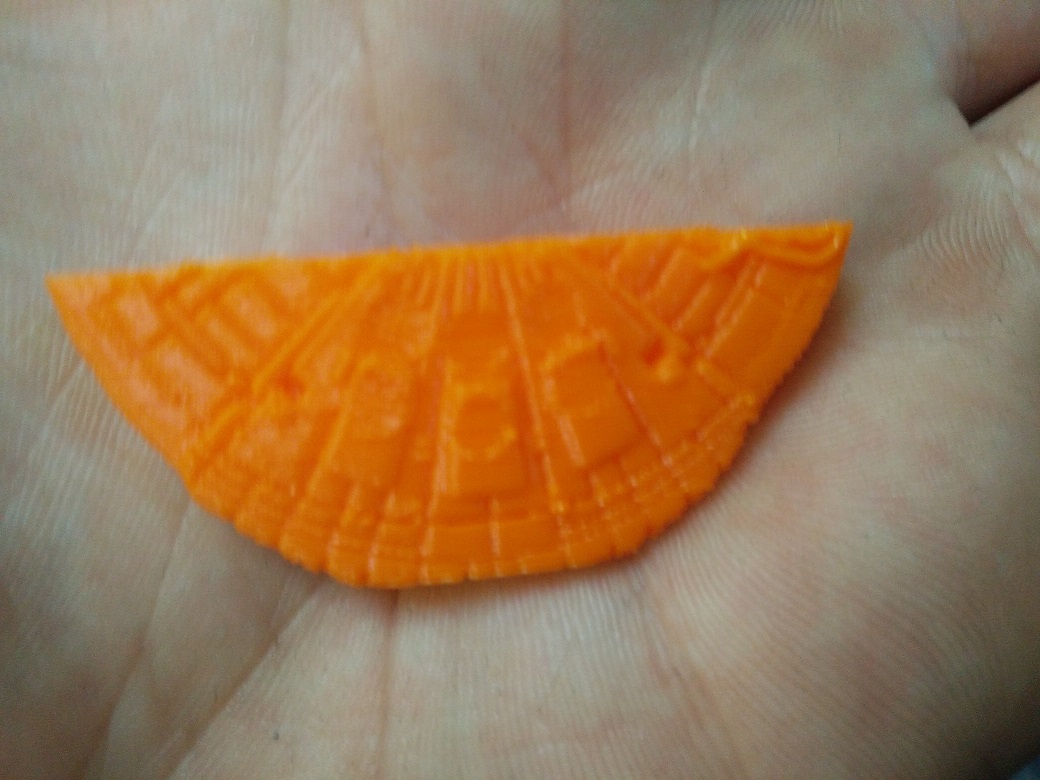

Bonjour à tous, J'ai parcouru une bonne partie des sujets du forum avant de poster, mais je n'en ai pas trouvé qui corresponde à ma situation. Ma pièce se met à remonter sur les côtés, au début, la buse passe et écrase le PLA encore un peu mou... Et du coup la buse finit par venir taper dedans et finalement arracher la pièce! Cela donne un début de pièce qu'on peut voir en photo (la pièce que j'ai tenté de faire: http://www.thingiverse.com/thing:919475) J'ai essayé de retendre mes courroies, nettoyer ma buse, graisser mes axes... J'ai pris deux vidéos de la machine en train de faire cette pièce, on peut voir les bords remonter petit à petit. La seconde vidéo est un peu mieux car filmée de plus près. Vidéo 1: Vidéo 2:
