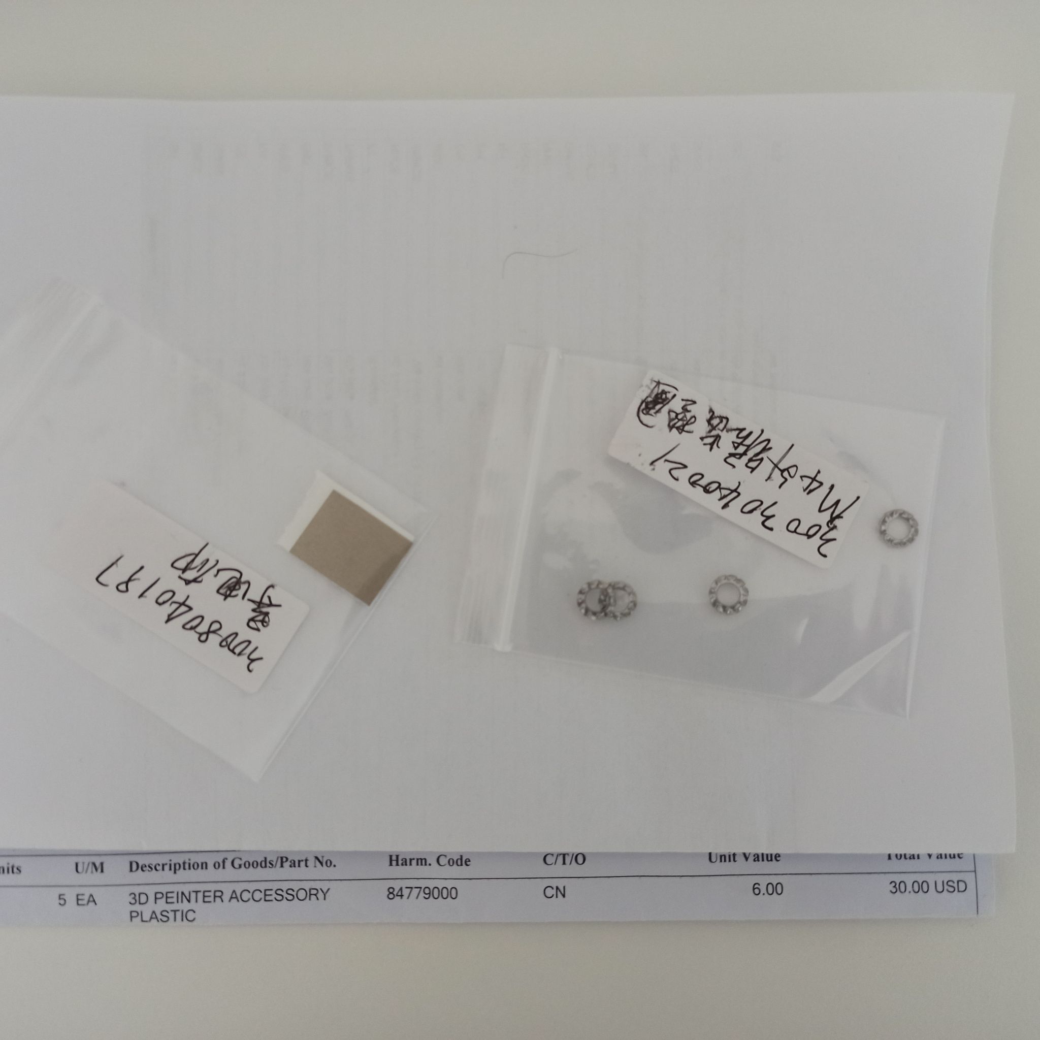

  7. Salut à tous, J'avais bien dit que je ferais un retour en cas de changement, c'est donc l'occasion. Non je n'ai pas essayé leur "kit" et je n'essayerais pas (puisque j'ai des a priori), je n'ai pas envie de défoncé les carters métalliques de mon imprimante, je ne vois pas en quoi 4 rondelles et un scotch (soi-disant) anti statique (se référé à leurs vidéos… Ils se foutent royalement de leurs clients.) réglerais un souci électronique/électrique dû à une mauvaise conception de leur design… Pour ma part j'ai reçu une 4.2.7 après une trentaine de mails directement avec le "SAV" Creality, puisque le site français (assez connu de surcroit) ou j’ai acheté l’imprimante n’a jamais rien voulu savoir et j'ai gagné ! Bon courage à tous ceux rencontrant le même souci, qui est de toute façon présent sur toutes les machines vendues à ce jour.

  11. à leur fameux kit .... ils ton aussi proposé leur scotch isolant et parlé de la météo ... et j'imagine que tu as eu le droit à leur vidéo explicative pour gratter (ravager) le boitier extérieur recto/verso de l'imprimante ? incroyable ! Votre seule solution est le changement de carte mère pour une 4.2.7 Edit : Bon… Je viens de recevoir ce jour leur fameux kit. Valeur déclarée de 30€ USD, pour 4 rondelles et un bout de scotch, INCROYABLE ! J’espère ne pas recevoir de frais de douane plus tard, et toi non plus … attention avec UPS c’est souvent après qu’ils envoient la facture ! Donc pour résumer clairement, Creality fait croire au transporteur que c’est une facture, alors que non, je n’ai rien commandé, c’est du SAV. Le risque de se prendre des frais douaniers est réel ! Comme si on n’avait pas déjà assez payé pour leur "mer..."
