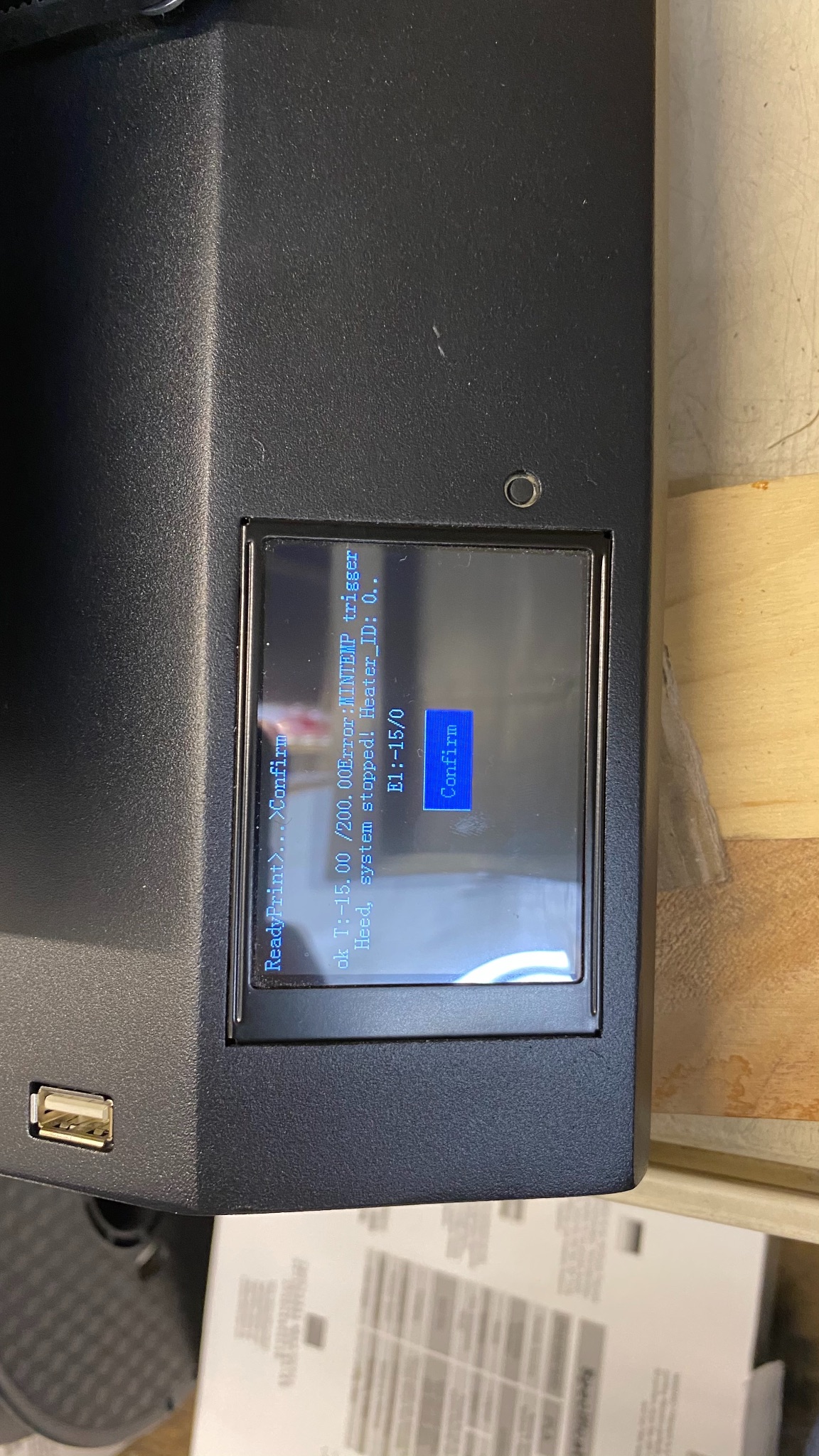

Bonsoir @MrMagounet, @GRIMELIN et @Jojo3D J’ai récupéré les différentes pièces et les aient changés avec les nappes. En faisant attention au remontage. J’ai seulement essayé de changer le filament et cela a l’aire de fonctionner. J’ai tous changé par précaution, mais je penses que c’est la carte Z qui était en cause. Demain j’espère pouvoir refaire des impressions. Merci beaucoup pour votre aide et patience, sans quoi j’aurais abandonné.

@MrMagounet du coup je viens de réessayé, - Alors pour l’erreur -15•C ma nappe été mal branché, tu avais raison J’ai tt vérifié à nouveau et teste le moteur de l’extruder en ayant inversé les drivers et j’ai appuyé un peu plus sur la nappe pour faire la connections sur la carte en bas ( je crois celle de l’axe Z. et celui-ci a fait un chargement de filament correcte sans vibrer. Maintenant si je reste pas appuyé, il se passe rien. Je pense que les connections de la carte à la nappe sont abîmés. Je vais tester, en mettant les drivers de base et en appuyant sur la nappe et vous tient au courant.

Bonjour @MrMagounet, j’ai interverti les drivers comme tu l’as expliqué et en essayé de charger le filament j’ai une erreur. la buse a une température de -15. (Je mets la photo de ce qu'il se passe en voulant changer le filament) Si tu as des idées Je n'ai plus le vibration du moteur de l'extruder, car celui-ci ne vibre même plus ...
