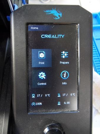

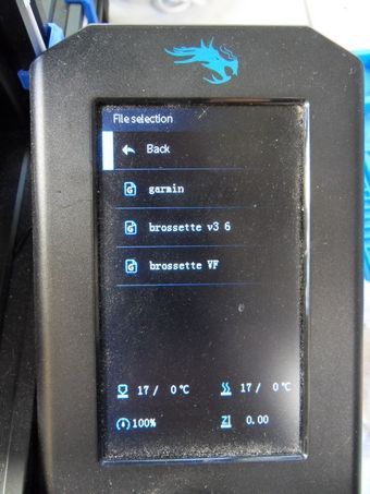

Le premier menu d'accueil avec ses 4 options : Impression / Prépare (Pour gérer les déplacements et les températures) / Control (Pour gérer températures et vitesses avant et pendant l'impression) / et Info.... pour les infos Dans le menu Print on trouve les fichiers présents sur la carte ........et c'est tout. -

En effet, ta proposition Idealnight est sympa mais dans le descriptif il est bien précisé que la relecture doit se faire en réinsérant le connecteur µSD ou depuis l'appareil. Et c'est bien là que cela coince. Dans les menus de la dernière Ender3V2 il n'y a plus l'option " Init SD, refresh; list.... ou autre " qui existait sur les précédentes versions. Je pense que si certains constructeurs de lecteur prennent le soin de préciser que le leur n'assure pas la "relecture à chaud" c'est qu'il y en a d'autres qui le permettent.... Espoir ! quand tu nous tient !!!... Perso je conçoit 90 % de mes impressions sur mon PC. Je les imprimes en direct par la liaison USB lorsque ce sont des petits fichiers. Cependant pour les gros volumes le risque d'interruption de transfert est trop grand quant le PC est monopolisé sur une autre tâche donc le passage par la carte SD est bien pratique et en jouant sur deux cartes je pourrais jongler en continu. -

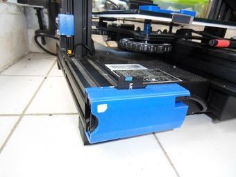

Comme on peut en trouver de nombreux sur Thingiverse j'ai imprimé et installé un support contenant un lecteur de carte SD connecté au lecteur µSD et permettant de laisser libre le connecteur miniUSB. -
Relecture SDCard sur Ender3 V2
jimipi33 en réponse au topic de jimipi33 dans Discussions sur les imprimantes 3D
Le lecteur de carte SD est branché sur le lecteur de carte µSD. Avec une carte µSD la relecture se fait automatiquement quand on en réenclenche une nouvelle. Bien sur quand je ressort et rebranche le lecteur de carte SD la carte est relue et affiche les nouveaux fichiers mais pour cela il me faut démonter le boitier qui contient le lecteur SD, pas pratique. Ce que je regrette c'est l'absence d'une option "Relecture" sur les menus affichés à l'écran. Apparemment, d'après de précédentes réponses, l'option était présente sur les anciennes Ender 3 et aurait disparue avec la version Ender3 V2 -

Bonjour, Suite à l'installation d'un lecteur de SDCard externe pour économiser le lecteur µSD interne il s'avère qu'après impression si on change de carte pour imprimer un autre fichier il n'y a pas de commande de relecture de carte. Apparemment la seule solution est d'éteindre et de rallumer l'imprimante. L'un d'entre nous a t-il trouvé comment contourner le problème ? Merci.
