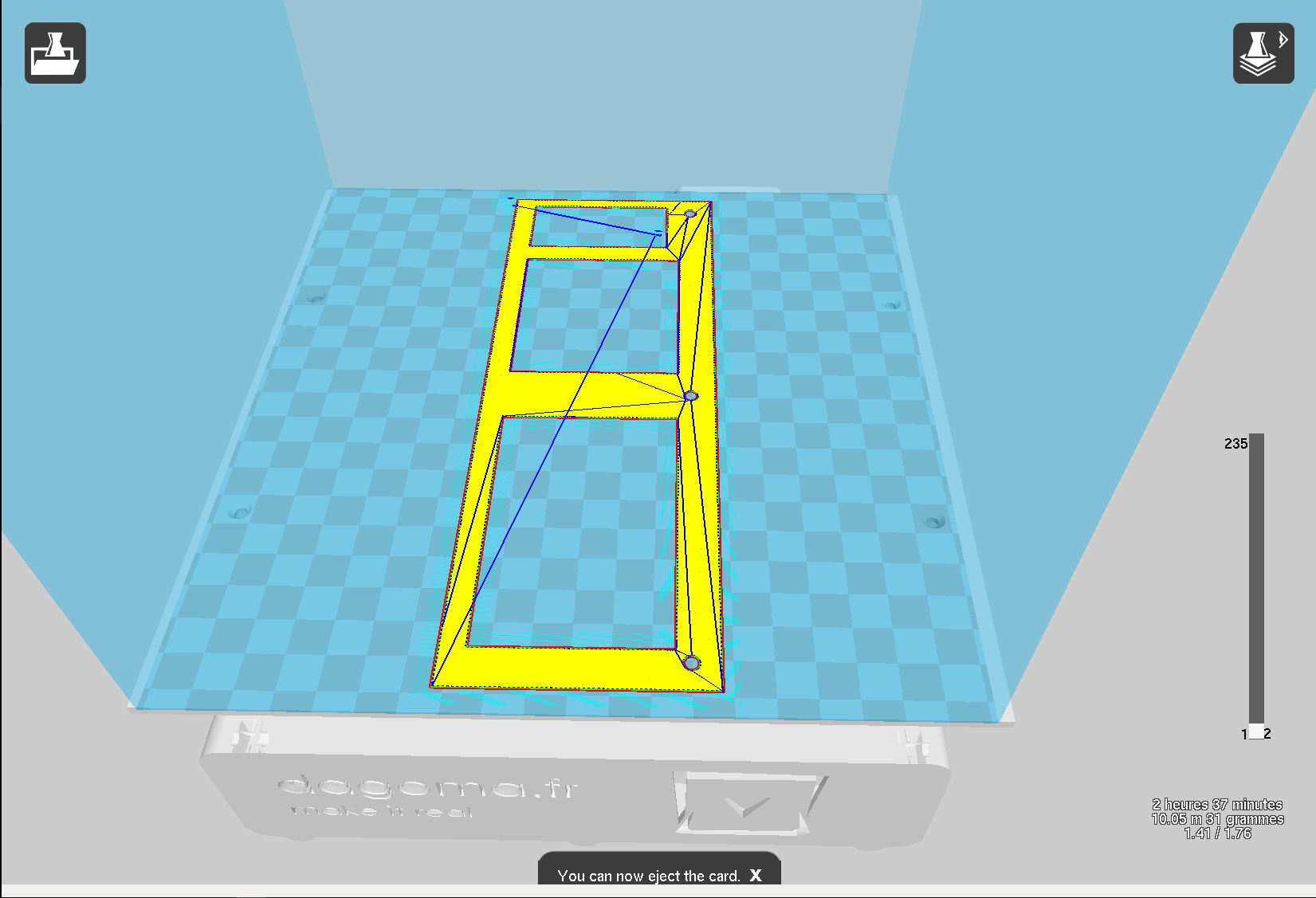

  4. Bonjour, si la pièce est trop large, tu ne peux pas l imprimer en diagonale.

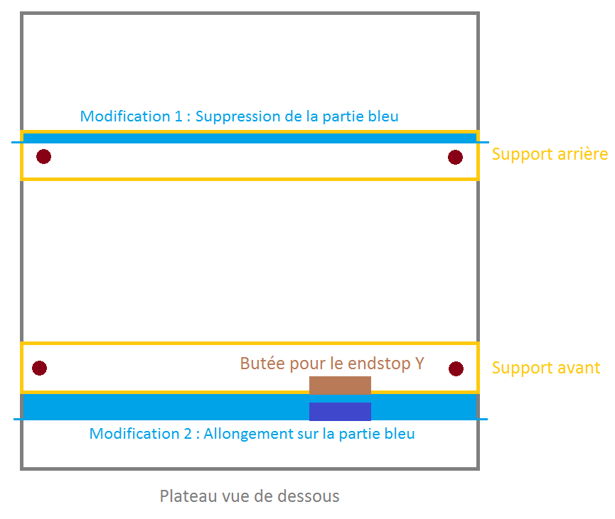

  9. Bonjour, Effectivement je ne me suis pas présenté. J'en suis désolé mais je suis ce forum depuis un moment. J'ai trouvé ici énormément d'informations utiles, et je remercie l'ensemble des contributeurs. Je suis en train de remonter le plateau pour voir si en le remettant les deux supports seront mieux régler. Je posterai une photo une fois que j'aurais fini le montage. En ce qui concerne la courroie, je ne pense pas, j'ai vérifié la tension et elle semblait correcte. De plus ca n'explique pas pourquoi lorsque je pousse manuellement le plateau tout au fond (en butée physique, pas de endstop à ce niveau la), la tête se retrouve a un centimètre du début du plateau. Je pense que si le problème persiste, je vais devoir réimprimer des supports modifiés par mes soins. Mais j'ai peur que la configuration de l'imprimante ne corresponde plus (même si à première vue il n y a pas de rapport). Ci joint, l'idée de la transformation. Merci à vous.
  10. Je n'explique pas ce décalage entre le support et la pièce. Par contre je viens de constater que physiquement le plateau ne permettait pas d'imprimer une pièce de 20cm de profondeur. En effet quand le plateau est en butée sur le endstop de l'axe Y (plateau complétement avancé), la buse se retrouve à 2 ou 3 millimètre dans le vide (derrière le plateau). Quand je pousse le plateau au fond de l'axe Y (plateau complétement reculé), la buse se trouve déjà à un centimètre du début du plateau, ce qui veut dire que je peut pas imprimer sur ce centimètre.
  11. Merci, Les solutions évoquées n'ont pas l'air de fonctionner correctement chez moi. J'ai ajouté la modification suivante : G1 Z3 G1 X100 Y200 F3000 G92 Y210 ;recentrage du plateau suite a une impression dans le vide L'amélioration de la surface d'adhésion ne correspond plus au modèle 3D comme si le décalage indiqué n'était pris en compte que partiellement.

  13. Ok, j'y avait penser mais je me suis dis que cela faisait un peu trop bricolage. Mais c'est sur que c'est une solution temporaire qui aura le mérite de fonctionner.
  14. Je dirais 5mm environ. Si je trouve un moyen de régler ce delta. Je pourrait faire plusieurs essais.
  15. Tout a fait, je n'ai jamais fait des pièces sur les bord du plateau. Donc je ne me suis jamais rendu compte de ce problème.
