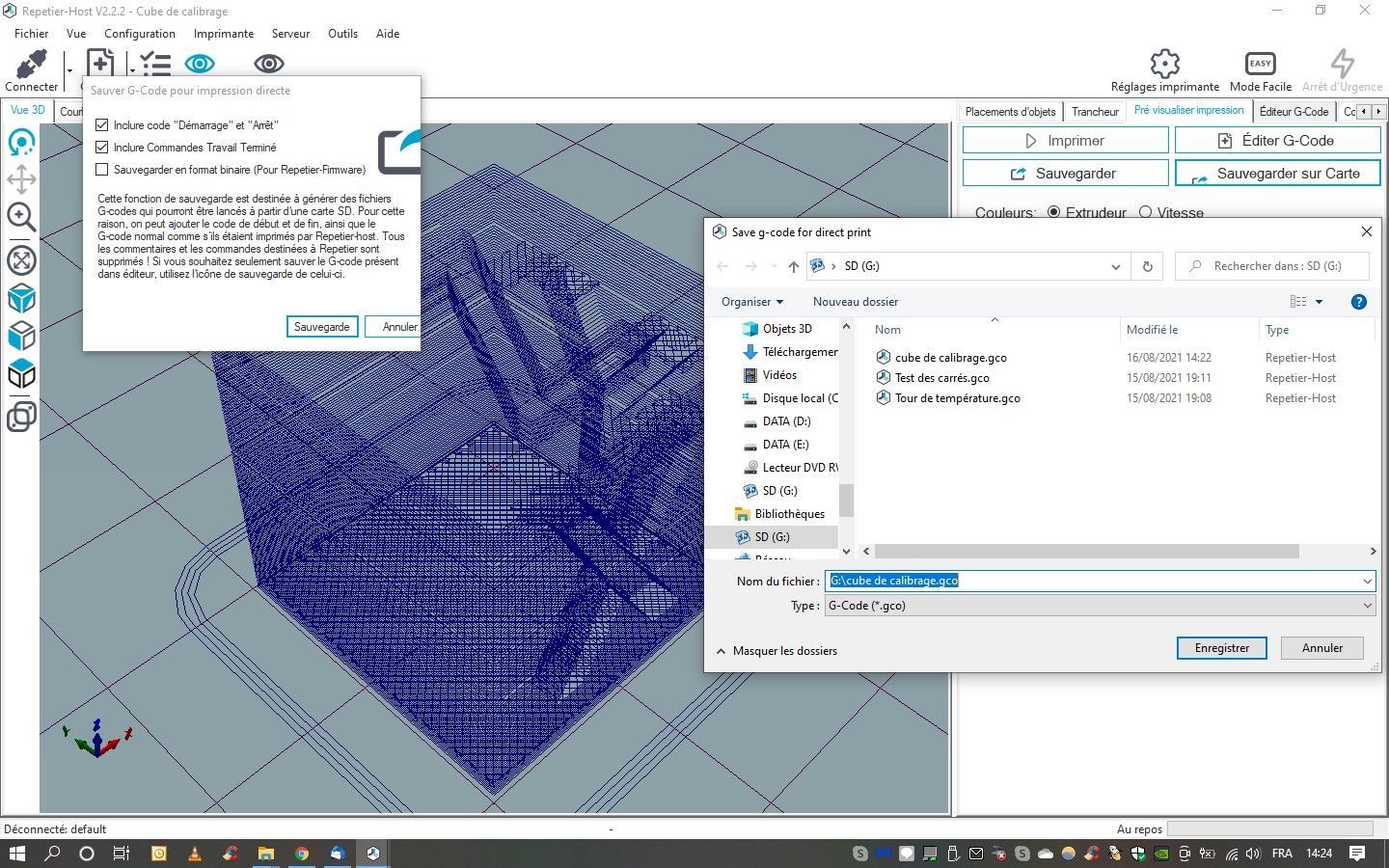

Salut hyoti, J'avais installé ma carte SD dans mon PC, puis cliquer sur "Sauvegarder sur Carte". Comme trancheur j'utilise "Slic3r" Mais ça y ait je pense que j'ai compris mon oubli. Je viens de comprendre effectivement qu'avant d'enregistrer mon fichier sur ma carte SD, il faut d'abord exécuter le "Tranchage" pour que le logiciel puisse traiter la pièce via des gcodes. Je vais essayer. À mon avis c'était juste ça. Sorry je débute dans l'impression 3D ^^ Je vous tiens au courant!
Whaou! Merci les gars de tous ces renseignements! Je l'ai bien formaté en fat 32. Elle a une capacité de 8Go. Comme je vous ai dit plus haut, j'avais renommé plusieurs fichiers de manière différentes (en .stl en .gco en .gcode) pour voir si l'un d'entre eux se lancé => Et ça n'avait rien donné. Par contre, en effet, tous mes fichiers sont d'origine des .stl .Du coup, même si je les renommait en .gco peut-être que ça ne servait à rien (c'était juste du "maquillage"?). Peut-être que le problème vient de là . Ce n'est pas une suite de commandes g-code et oui Je veux par exemple imprimer le fichier du "cube de calibrage" via ma carte SD. Mais il est en .stl Est-ce qu'on peut faire quelque chose pour que l'imprimante puisse la lire sur la carte SD ou non? Cube de calibrage.stl

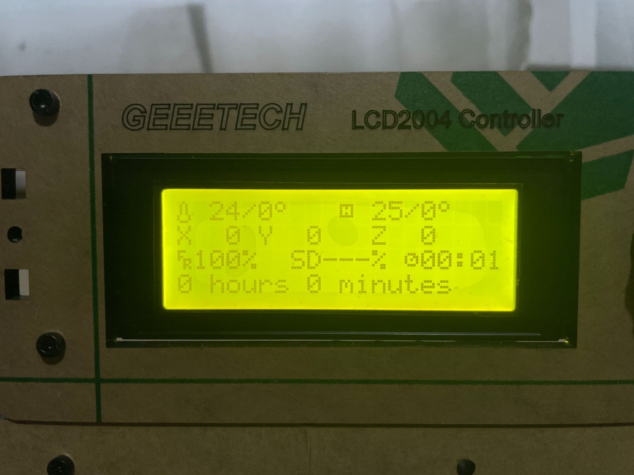

Bonjour tout le monde! , J'ai une imprimante Geeetech I3 Pro B avec une carte GT2560 rev A+. J'ai copier/coller des fichiers sur ma carte SD pour pouvoir les imprimer de manière autonome sans raccorder l'imprimante à mon PC. Mais hélas, lorsque je saisi dans le menu le fichier en question, rien ne se passe. Pas de chauffe, pas de mouvements. Rien. J'ai fais un formatage de ma carte SD pour ne mettre que les fichiers en question => Ça donne rien. J'ai renommer plusieurs fichiers de manière différentes (en .stl en .gco en .gcode) pour voir si l'un d'entre eux se lancé => Ça donne rien. Il y a un indicateur en pourcentage de la carte SD sur l'écran LCD de l'imprimante. Il y est écrit : SD%_ _ _. Mais 0% d'avancement du print forcément... Si quelqu'un pouvait m'aider à comprendre ce que j'ai mal fait ou oublier de faire ça serait très généreux de sa part Merci d'avance
