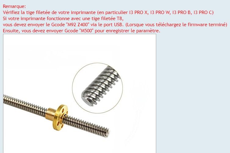

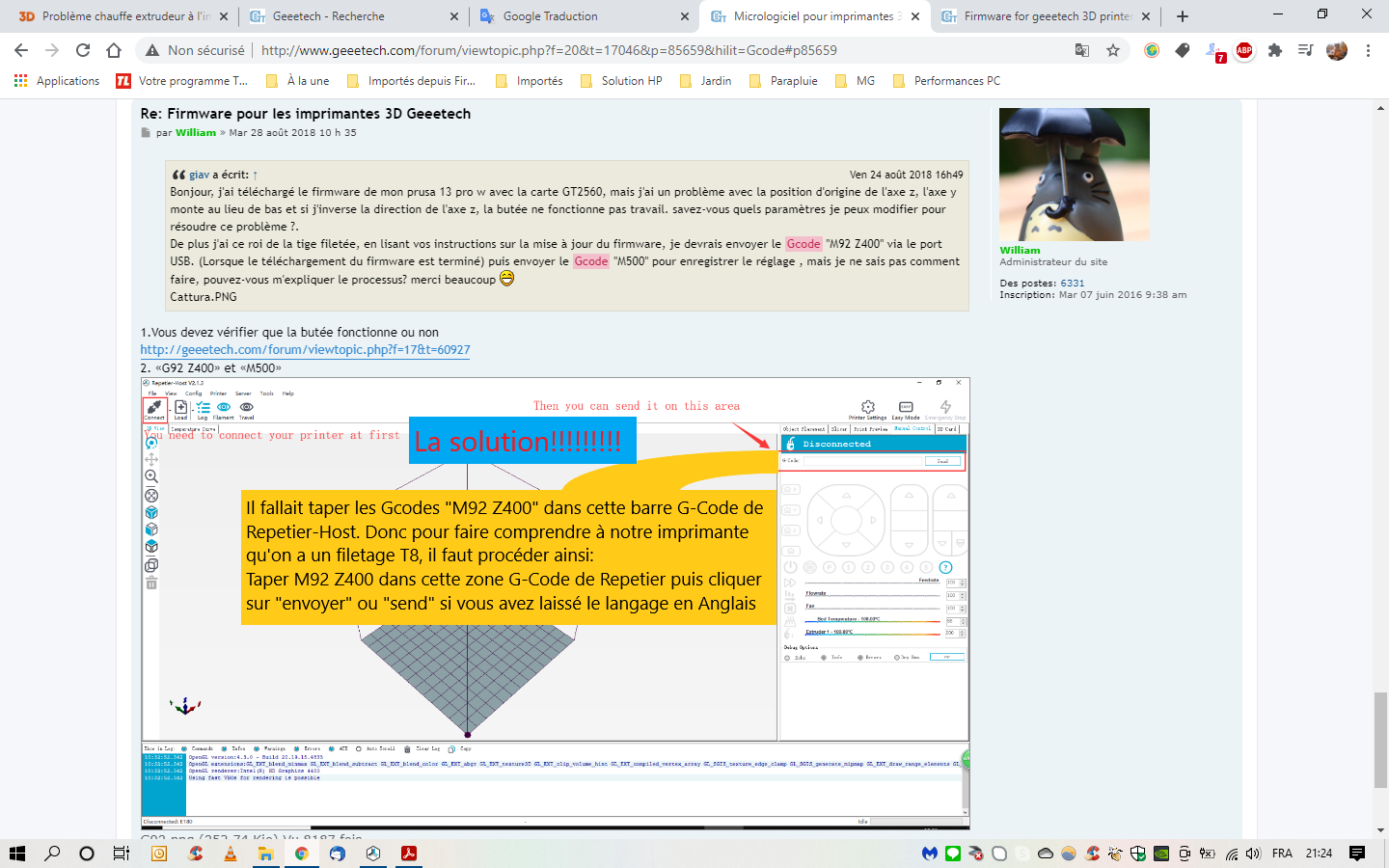

    Bonjour à vous deux jardin et Riccochet54, On avait le même problème jardin. J'ai trouvé la solution et je vous la partage en espérant que cela vous soit profitable ainsi qu'à tout le monde. J'ai enfin trouver la solution à mon problème d'axe Z. D'où et comment on rentre les fameux G-codes (M92 Z400 et M500) qui vont bien avec nos tiges filetées T8. Parce qu'effectivement, dans la notice de l'imprimante, Geeetech a complètement omis d'en parler dans leur lien FAQ J'ai trouvé la solution sur le Forum de Geeeteck (qui est la marque de mon imprimante 3D) en bas cette page=> http://www.geeetech.com/forum/viewtopic.php?f=20&t=17046&p=85659&hilit=Gcode#p85659 J'ai créer un screen bien plus parlant ci-dessous:
  17. Bonjour à tous, J'ai enfin trouver la solution au problème d'axe Z. D'où et comment on met les fameux G-codes (M92 Z400 et M500) avec nos tiges filetées T8. Parce qu'effectivement, dans la notice de l'imprimante, Geeetech a complètement omis d'en parler dans leur lien FAQ J'ai trouvé la solution sur le Forum de Geeeteck (qui est la marque de mon imprimante 3D) en bas cette page=> http://www.geeetech.com/forum/viewtopic.php?f=20&t=17046&p=85659&hilit=Gcode#p85659 J'ai créer un screen bien plus parlant, pour en faire profiter tout le monde comme jardin qui avait le même problème.

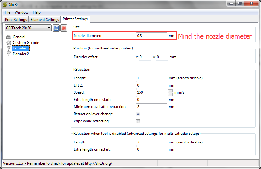

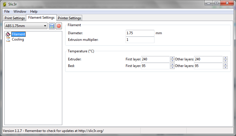

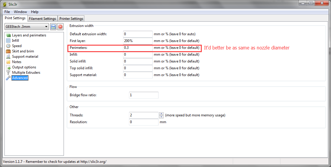

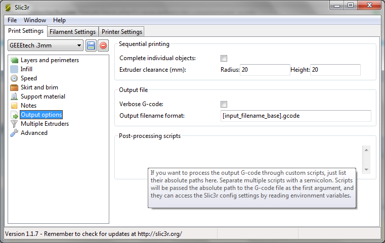

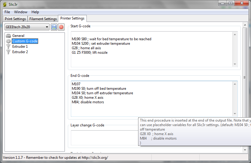

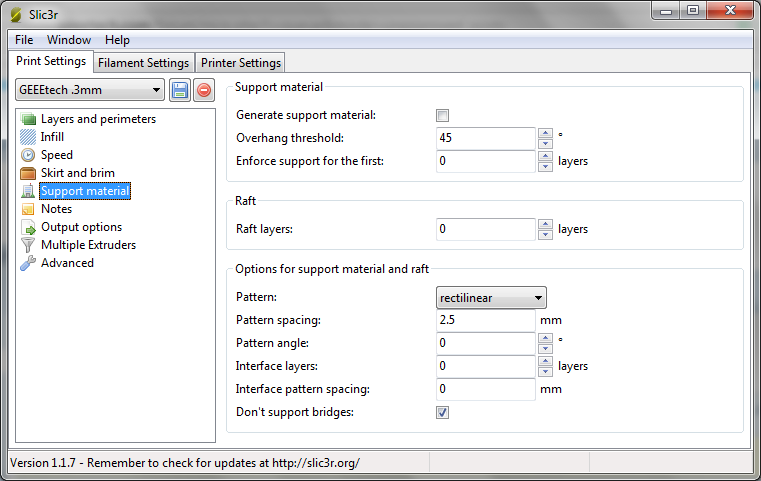

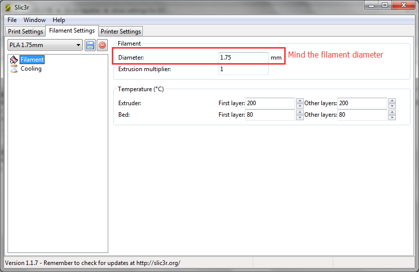

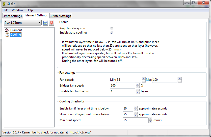

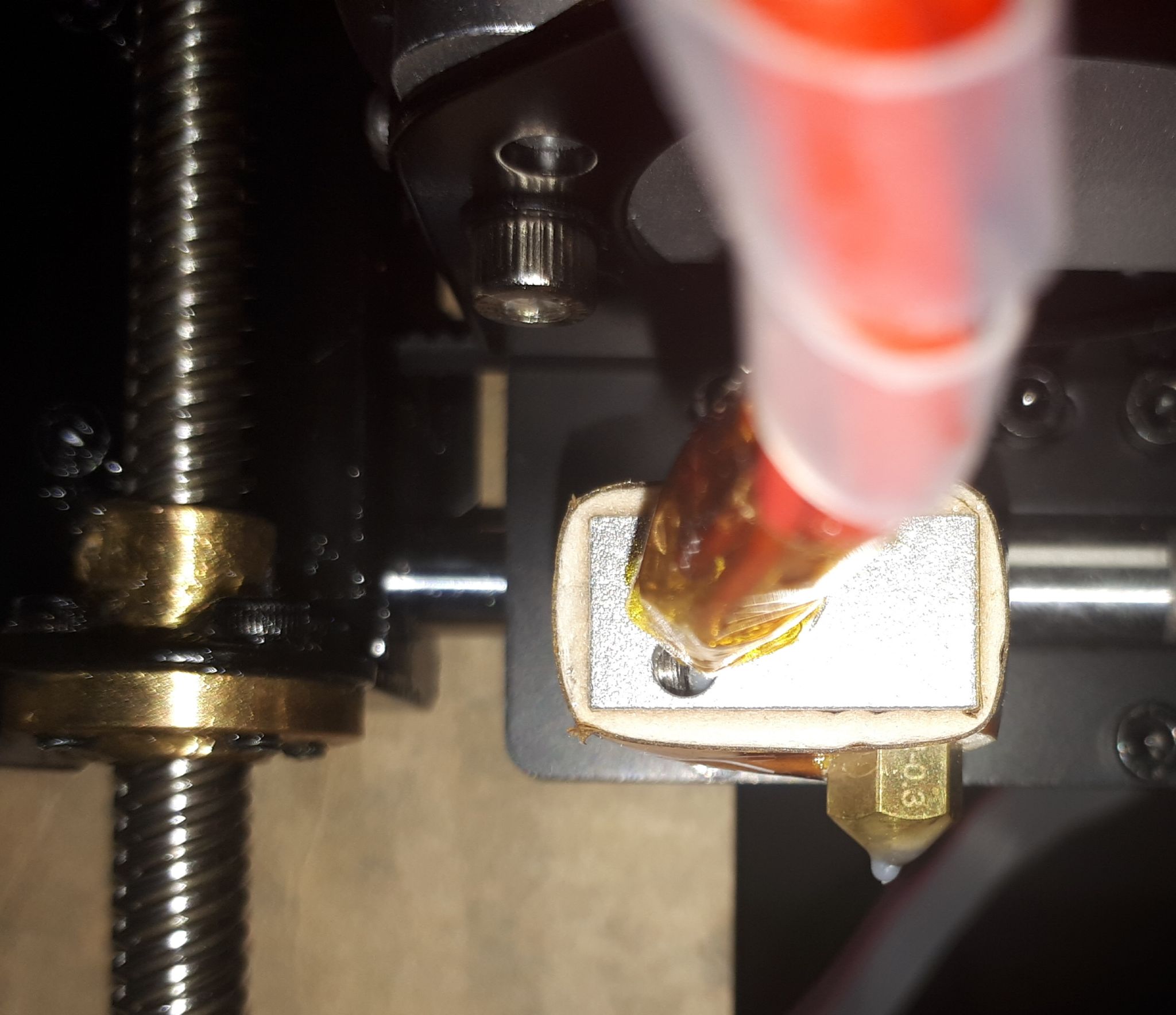

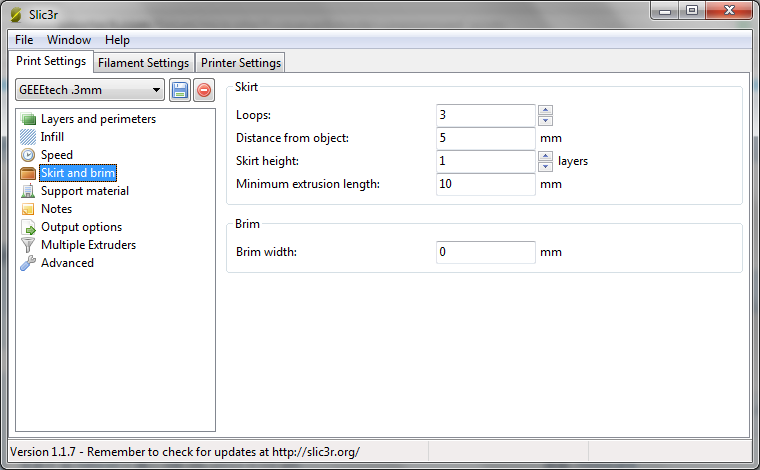

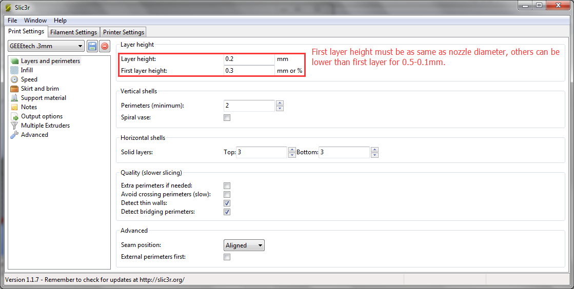

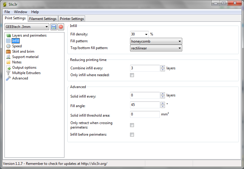

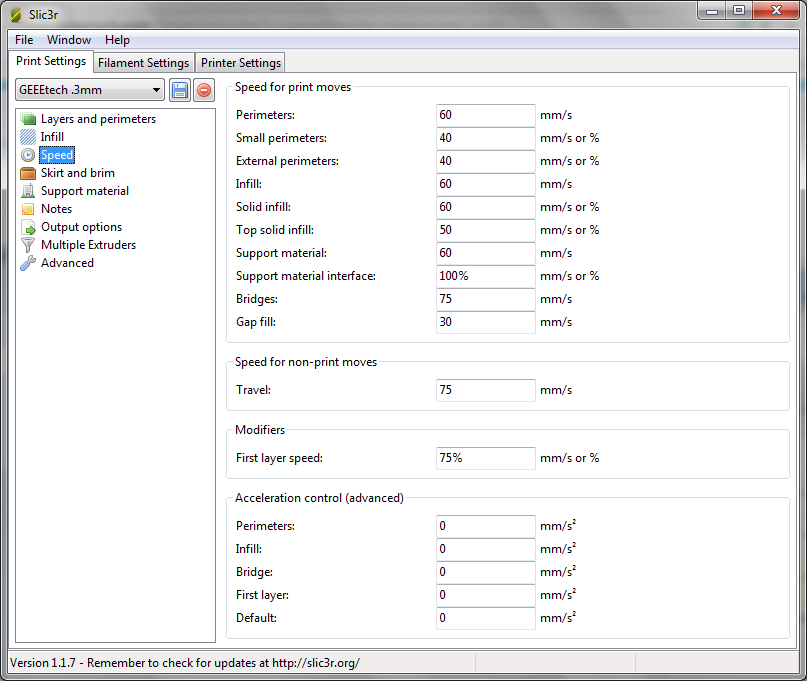

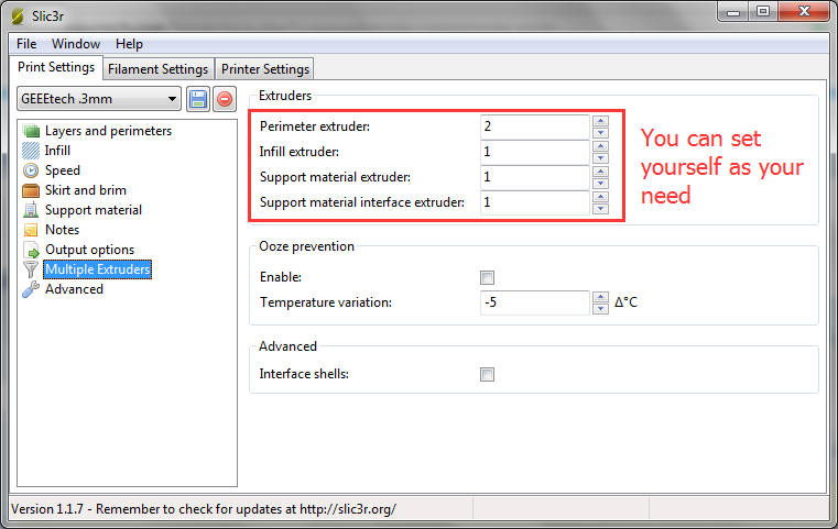

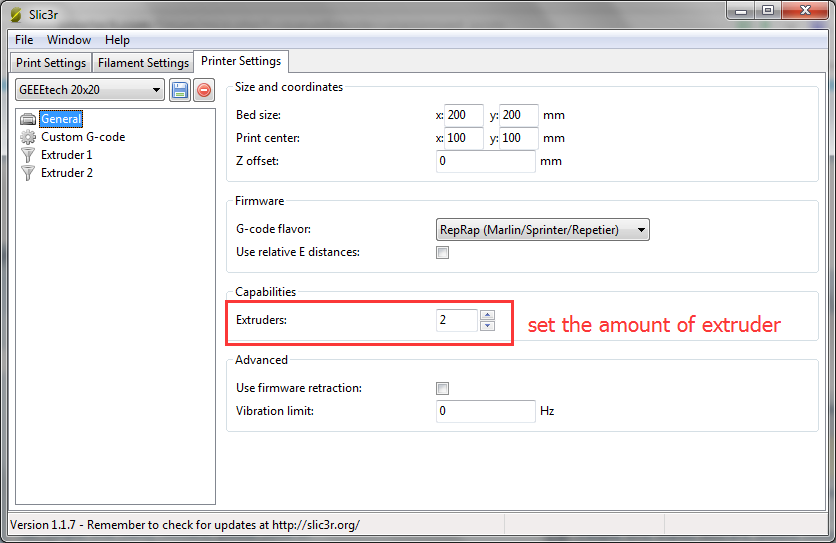

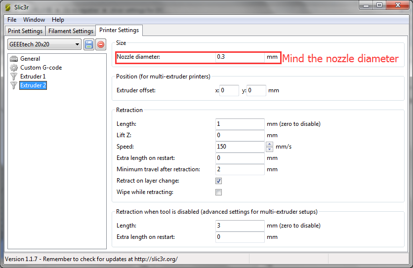

  20. Bonjour à tous! Permettez moi d'abord de vous remerciez de l'intérêt que vous porter à mon problème, de votre solidarité pour me venir en aide. Merci! 1/ Concernant le paramétrage de l'extrudeur dans le petit logiciel Slic3r, j'ai bien évidement paramétré le nombre de 1 étant donné que je n'ai qu'un seul extrudeur. Ces captures d'écran ne sont qu'un support d'aide d'une imprimante se rapprochant un peu de la mienne. J'ai bien sûr adapté ce paramétrage. 2/ Concernant le diamètre de la buse, il est stipulé dans la notice de le mettre à 0,4mm en effet. Je l'avais paramétrais ainsi auparavant dans Slic3r. Mais hier, j'ai lu écrit en tout petit sur la tête de buse le chiffre 0,3. J'ai donc pensé que ça voulait dire que c'était son diamètre (voir la photo). 3/ Concernant l'axe Z, j'ai fais un test de calibrage. Comme on peut le voir sur la capture d'écran de Repetier Host, lorsque je clique un coup sur 10 pour déplacer l'axe Z, la buse monte de 6,5cm. Dans ma configuration.h de Marlin, au niveau du codage des pas de l'axe Z, j'ai ceci que j'avais modifié (en gras): / default settings #define DEFAULT_AXIS_STEPS_PER_UNIT {80,80,400,93} // default steps per unit for Ultimaker #define DEFAULT_MAX_FEEDRATE {500, 500, 5, 25} // (mm/sec) #define DEFAULT_MAX_ACCELERATION {9000,9000,100,10000} // X, Y, Z, E maximum start speed for accelerated moves. E default values are good for Skeinforge 40+, for older versions raise them a lot. * De mon avis, et peut-être que je me trompe vous me direz, je pense effectivement que le code firmware (ou G-Codes) du pas de vis de l'axe Z n'est pas en adéquation avec les tiges filetées. Mais alors, quelles G-codes écrire? Ou et comment? Je suis complètement néophyte là-dessus. Faudrait m'aiguiller s'il vous plait. NB: Dans la notice Geeetech sur le forum officiel, il est écrit que si l'on a des tiges filetées T8 comme cela semble être mon cas, il faut mettre les lignes G-Codes appropriés je ne sais où et comment faire (voir photo).
  21. J'ai rentré dans Slic3r les paramètres suivants ci-joints d'une Prusa I3 C (au lieu de B) comme ça s'en rapproche. Mais j'ai toujours ce même problème de la buse qui remonte toujours un peu plus haut entre chaque couche. C'est pénible!

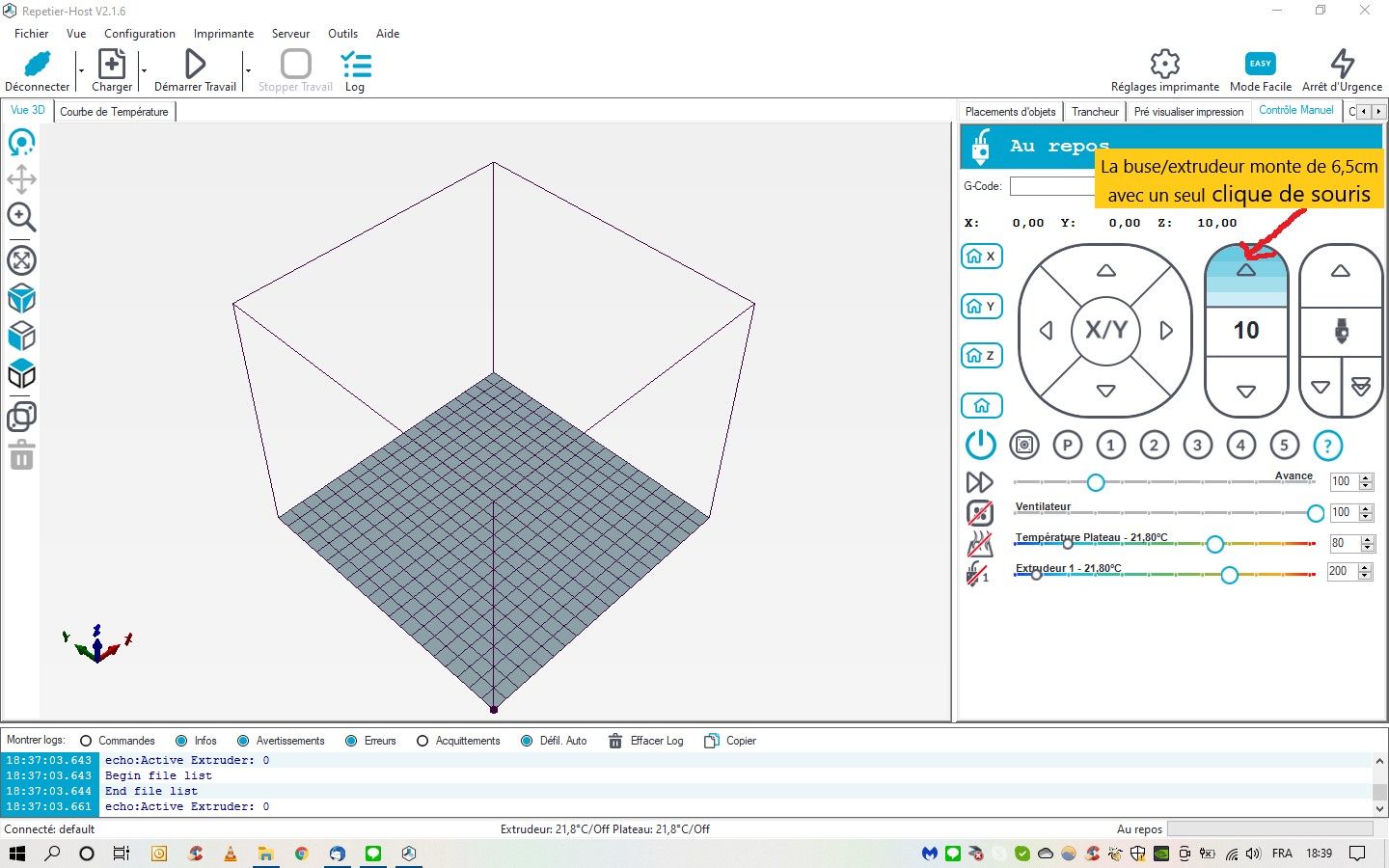

  22. Bon finalement j'ai carrément désinstaller Repetier Host pour le réinstaller. Je peux à nouveau imprimer. Mais comme avant la qualité est médiocre. Entre autre, la buse remonte trop haut entre chaque couche (voir photo ci-dessous). Comment règle t'on cela?

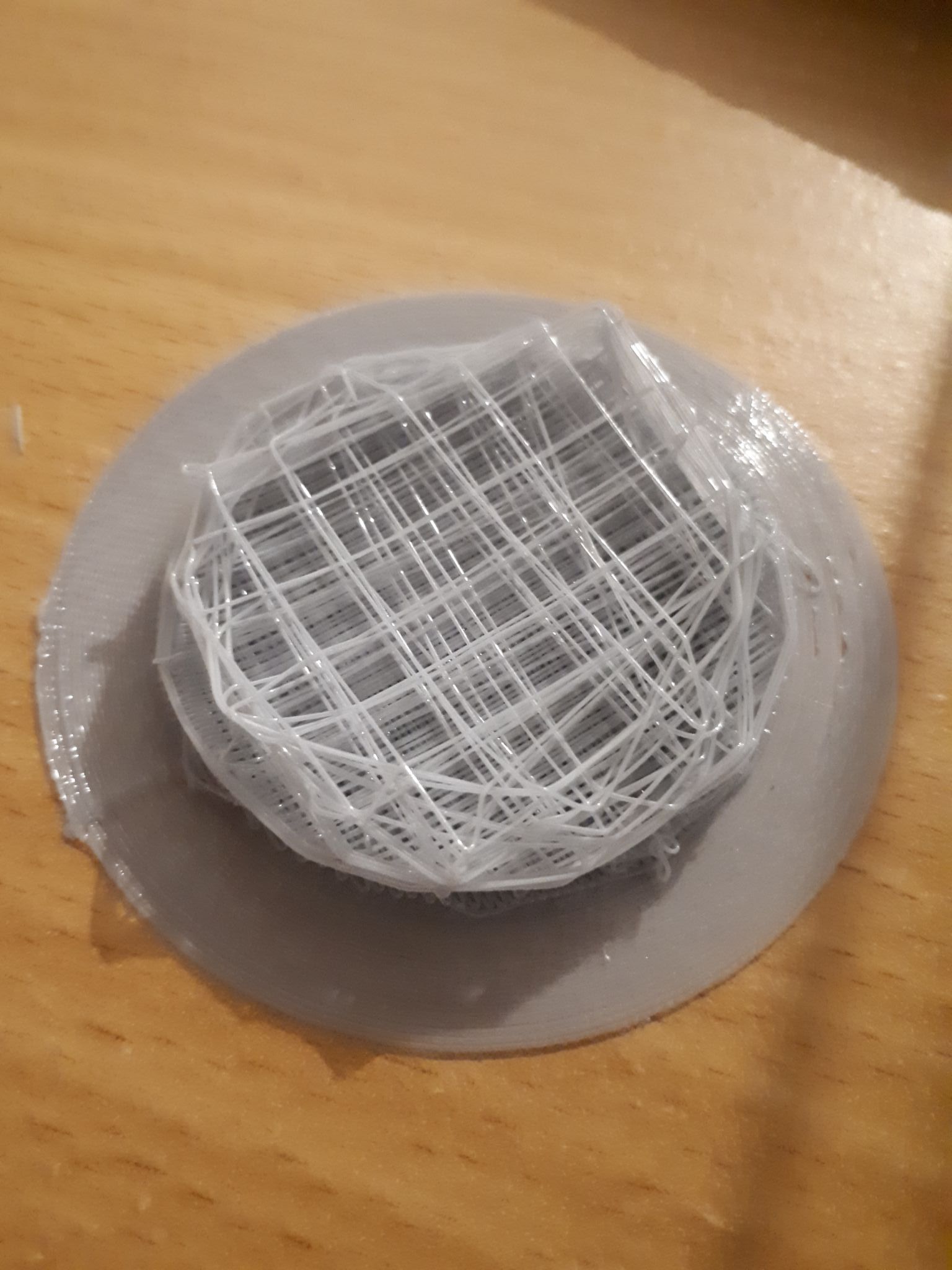

  24. Bonjour à tous Je suis détenteur d'une imprimante 3D Prusa I3 Pro B depuis quelques jours seulement. C'est ma toute première imprimante 3D. Je vous contacte pour savoir si vous pourriez m'aider dans le problème que je rencontre. J'utilise Repetier Host avec Slicer. Le problème est le suivant: Après avoir atteint ma température de chauffe extrudeur à 205°C, celle-ci s'arrête net dès que je veux lancer une impression. L'impression ne démarre pas et bien sûr la température extrudeur décent jusqu'à la température ambiante. Je n'ai pas ce problème là avec le plateau chauffant qui reste à 65°C. Je n'avais pas ce problème avant. C'est arrivé seulement après avoir modifié quelques paramètres dans la config de Slicer. Je n'y connais rien ou presque dans l'impression 3D, autant dire les choses comme elles sont. Ca se trouve c'est tout bête et facile à résoudre ^^ Je vous remercie d'avance d'avoir lu mon sujet. Dans l'attente de votre aide je vous souhaite de belles impressions 3D
